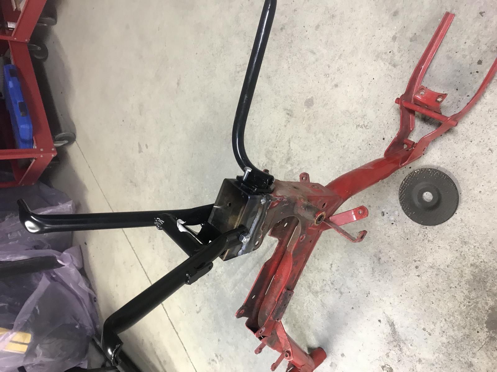

Servus Leute
Sagt mal hat jemand schon Erfahrung mit dem Reparaturblech vom Hauptständer gemacht was in Ebay angeboten wird
Meine Aufnahme ist komplett ausgeleiert
Laut Verkäufer alles easy. Passt bei allen M und Prima Modellen. Ich setzt mal den link dazu rein
https://www.ebay.de/itm/333059993902
Mfg

Was willste denn hören, die Bilder sagen doch alles. Abflexen, anschweissen passt. Das Teil hab ich schon länger im Auge, ist mir aber zu teuer.

würde mal sagen es passt für die neuen ständer
- Beiträge: 801
Re: Rahmen Reparaturblech
Was nicht passt wird passend gemacht wobei das hier anhand der Fotos eindeutig ist, es passt. Das wäre meine Vorgehensweise.

Ich denke ich werde mir mal eines bestellen
Das von meiner prima 5 ist komplett ausgeleiert
Was ich bloß nicht ganz verstehe warum ich die
Auspuffhalterung anschrauben soll bevor man es
Anschweißt. Denn ohne Schwinge und Rad weis man doch trotzdem nicht ob es richtig sitzt. Es passt doch eh nur genau gerade auf den Rahmen

[Es passt doch eh nur genau gerade auf den Rahmen]
Aber nur wenn du Weltmeister im Flexen bist, deswegen der Auspuffhalter als Fixpunkt, siehe Beschreibung.

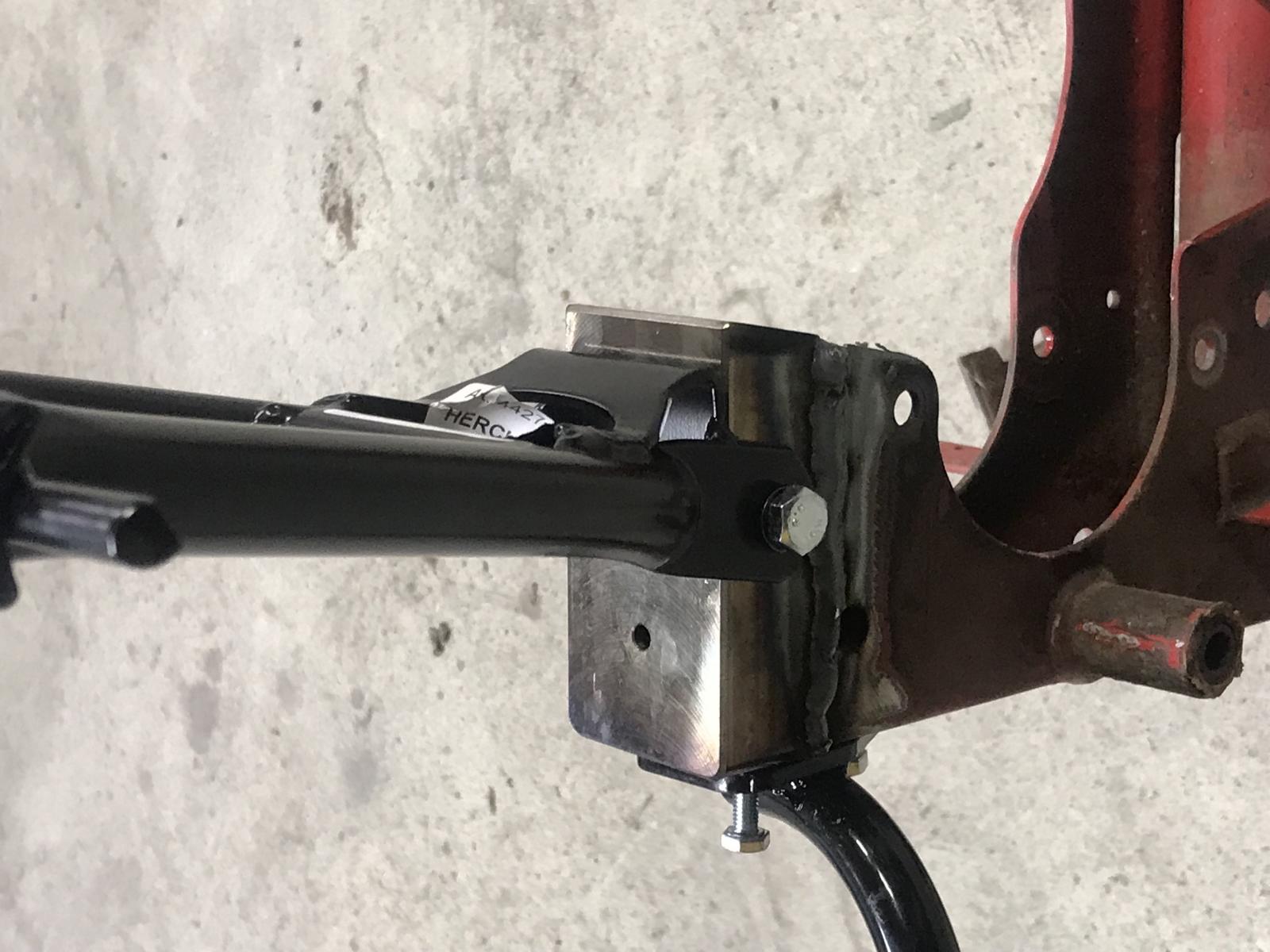

Ich bestell den jetzt und Schweiß ihn an
Dann sehen wir weiter
wenn ichs richtig seh.. abflexen
neuteil an halter schrauben und halter an rahmen schrauben
neuteil anpunkten..halter wieder ab und schweißen

Ich gehe davon aus das es so funktioniert.
Mein Rahmen wird jetzt eh chemisch entlackt.
Danach werde ich es mal probieren.

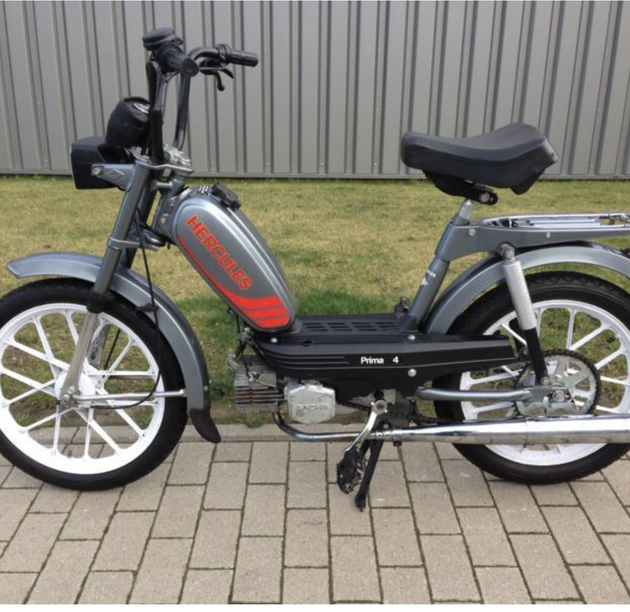

Hätte noch ne Frage wegen dem Lack
Ist das die gleiche Farbe. antrazitmet 578
Hab nichts anderes gefunden Mit freundlichen Grüßen

Zu dem Lack kann ich dir nichts sagen, sieht eher aus wie neu Lackiert. Die Gabel kommt wohl aus einer Zeit wo Rot, Blau und Grün angesagt war.

Das erste Bild ist meine an der ich paar Sachen lackieren möchte
Das zweite Bild ist vom Netz wo der Lack beworben wird.
Aber angeblich gibt es nur diesen Lack. Mir kommt der nur etwas heller vor. Kann aber auch daran lieben das meiner 35 Jahre alt ist. Die Gabeln sind von beiden Modellen original prima 5
wohl eine frage des baujahrs
platingraphitmet.568,
das untere bild halte ich für
,antrazit578V.1(92),
,antrazit568(92)
ka wie das 568 aussieht
deine erscheint mir auch dunkler...also bild oben
,antrazit568(92)
