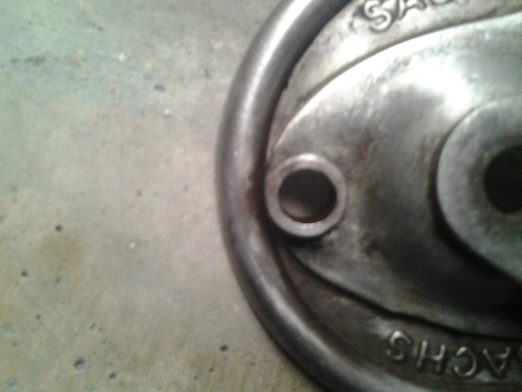

apropos Bremsenteller, an all meinen (gebrauchten!) Bremsteller hat der Bremshebel in eingebautem Zustand radiales Spiel..... bei eueren auch? Die (Bronze-??) Buchse, welche im Teller für den Bremshebel verbaut ist, zeigt deutliche Verschleißerscheinungen....weiß einer, ob man diese als Neuware bekommt und auswechseln kann?

Kannst Du mal ein Foto machen!
Re: Bremsteller mit Zitronensäure reinigen
ja, hier:
die Aufnachme links ist für den Bremshebel/Bremsnocke, diese ist mit der Zeit deutlich größer geworden (Verschleiß?!), sodass der Hebel/Nocke nun deutliches radiales Spiel hat. Dadurch, so meine ich, kommt es zu einem "Ungleichgewicht" in der Ansteuerung der beiden Bremsbeläge durch die Bremsnocke.

Meine Frage bezog sich auch darauf, ob man nicht durch eine Art Hülse, die Aufnahme wieder passgenau für den Bremshebel gebaut bekommt.
Hallo Stefan,
das hatte ich so noch nicht. Bei meinen Bremstellern war das immer sehr stramm, so dass der Hebel nur mit dem Hammer raus ging. Ob da was dazwischen passt um das Spiel zu verkleinern? Fällt mir nichts passendes ein :( Vielleicht haben die Anderen eine Idee :?:

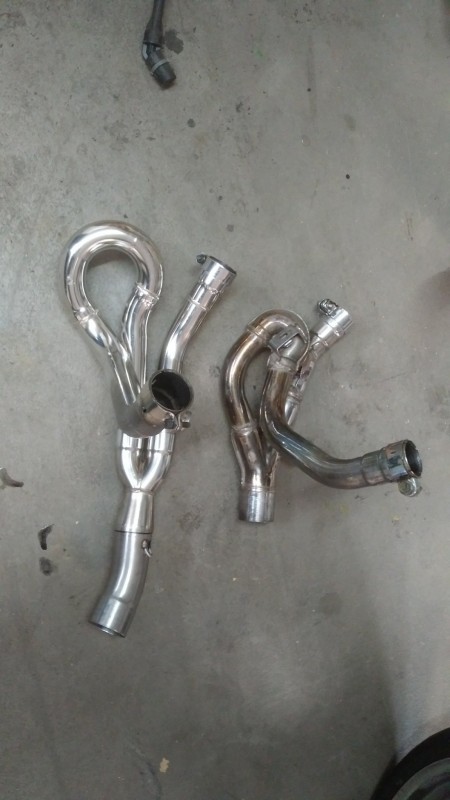

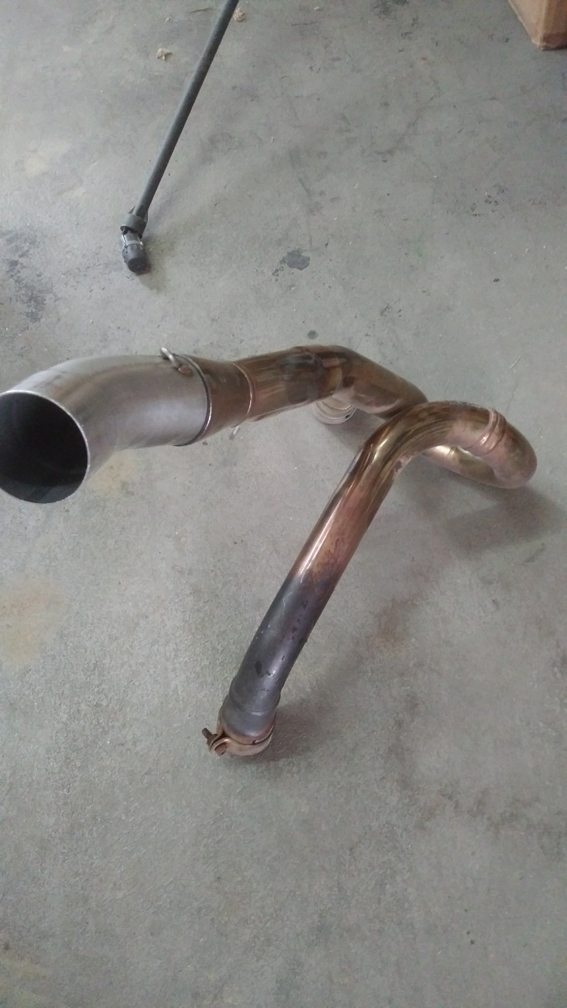

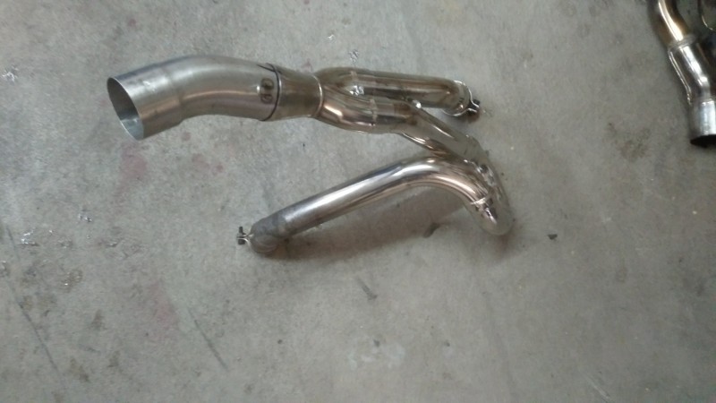

Mit der Zitrone habe ich gerade 50Liter mit 3 Päckchen Heitmann angesetzt in einem Regenfass. Ich hab nach der Tank Nummer den angelaufenen Edelstahl-Krümmer meiner BOS-Auspuffanlage meines Motorrades eingelegt. :D :D
Blitzeblank, hab ich früher auch immer von Hand poliert, eine Nacht im Bad :mrgreen:
Bilder folgen

Krümmer bei meinem V2 Motorrad ist recht verwurschtelt, von daher hat sich das eh halbvolle Regengefäß angeboten.
hier die versprochenen Bilder:
