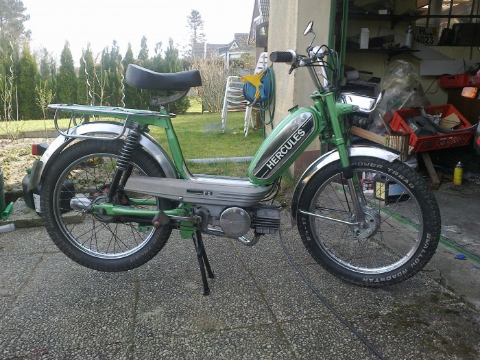

und das ist meine P3. Achtet mal nicht so auf den Müll im Hintergrund,da war ich grade beim Aufräumen

Re: Achse/ Lager für Speichenfelge P3
Tach Detlef,
sehr schön, die P3!
Nicht verbastelt und sehr schön patiniert. Gefällt mir sehr gut!
