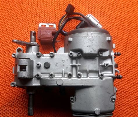

Also der komische Automatik Motor ist ein 505 1D CM
Mit freundlichen Grüßen
Re: Motor Überholen und Unterschiede
Verfasst: 17.10.2025 14:37
von carinona
das zb motor von der optima 1D
viewtopic.php?t=3468
