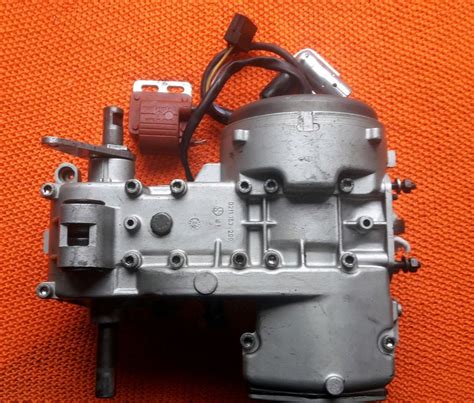

Also der komische Automatik Motor ist ein 505 1D CM
Mit freundlichen Grüßen
Beiträge: 9165
Re: Motor Überholen und Unterschiede
das zb motor von der optima 1D
viewtopic.php?t=3468

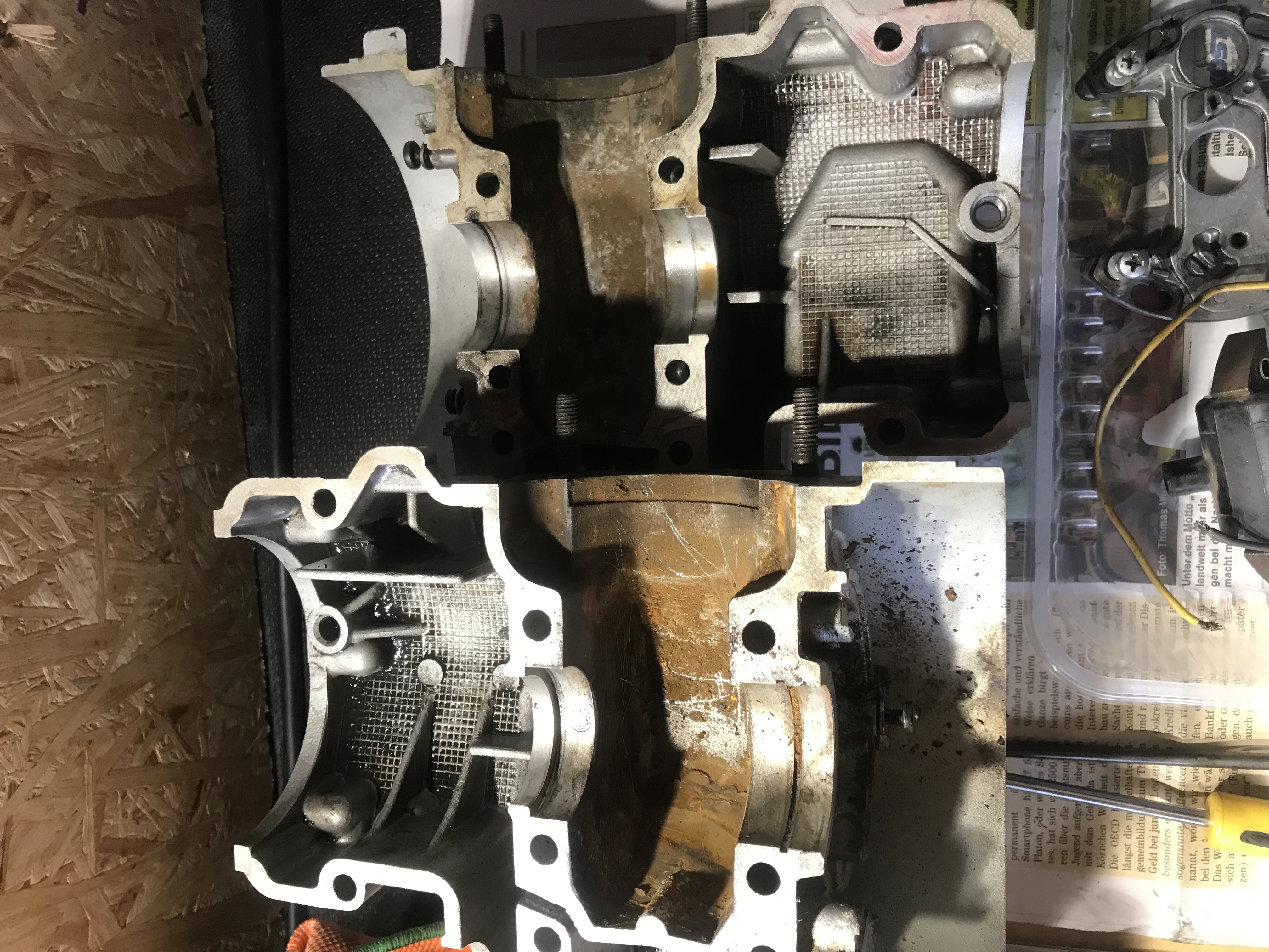

Bekommt man den Rost wieder hin da wo die KW sitzt.
KW ist komplett Schrott.
Beiträge: 9165
alu kann nicht rosten
legs zb in ne schüssel mit citronensäure
DM .. Rossmann etc https://www.rossmann.de/de/haushalt-hei ... 2196082235
bzw füll einfach etwas zitronensäure ins gehäuse und verteil es mit pinsel,
nach paar stunden ist das zeug lose und das alu nicht beschädigt
könntest auch essig nehmen, das stinkt aber
der rost kommt von der welle, die wird fertig sein
andere wellen kannst auch in zitronensäure legen

Ja die Welle war komplett festgerostet und verrostet.
Die Lager gingen nicht mal mit Gewalt von der Welle.
Heiß machen kalt machen. Alles versucht. Nix
Naja egal. Brauch eh ne neue. Will alle Motoren komplett überholen. Dann mal sehen was ich damit mache. Denk den Automatik behalte ich. Ist ja doch schon seltener.

So gab alles probiert. Besser und sauberer wird es nicht. Das Alu ist komplett verfärbt. Das wird nicht heller.
Beiträge: 9165
das wird alu oxid sein...lassen wie es ist, das ist dann eine schutzschicht.
das ist gut so, mehr kannst nicht machen.. ohne größeren aufwand, es bildet sich aber sofort wieder oxid wenn alu nicht behandelt wird
deshalb ist der block auch lackiert, bzw beschichtet
an den dunklen stellen wird dier schutzschicht ab sein
seh keinen alufrass

Richtig angerufen ist es jetzt nicht. Sind such keine spürbaren Unebenheiten. Wird jetzt nochmal Bischen sauber gemacht dann ist gut. Lagergassen sind ok. Dichtfläche ist auch soweit ok. Jetzt brauch ich nur noch ne LW mit 44mm hub.
