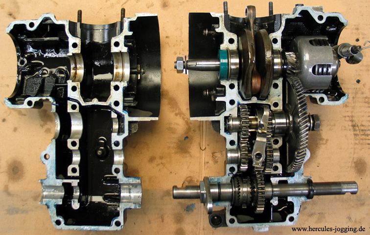

der sachs 505&2b hat oft noch die alte tretwerlle ohne wellendichtring
den wellendichtrin siehst auch wenn auf die tretwelle siehst von außen
https://www.hercules-jogging.de/images/ ... _motor.jpg
zündungseitig hatte der alte motor auch noch den 7mm dichtring mit einer feder...das wurde dann später verbessert,
und der neue 9mm paasst auch in den 505 B, szehgt halt nen nn vor.. siehe bild ,, aber das egal , da ist platz genug
wenn nix siehst ist es innen oring
die distanzierung der wellen steht im reparaturhand buch

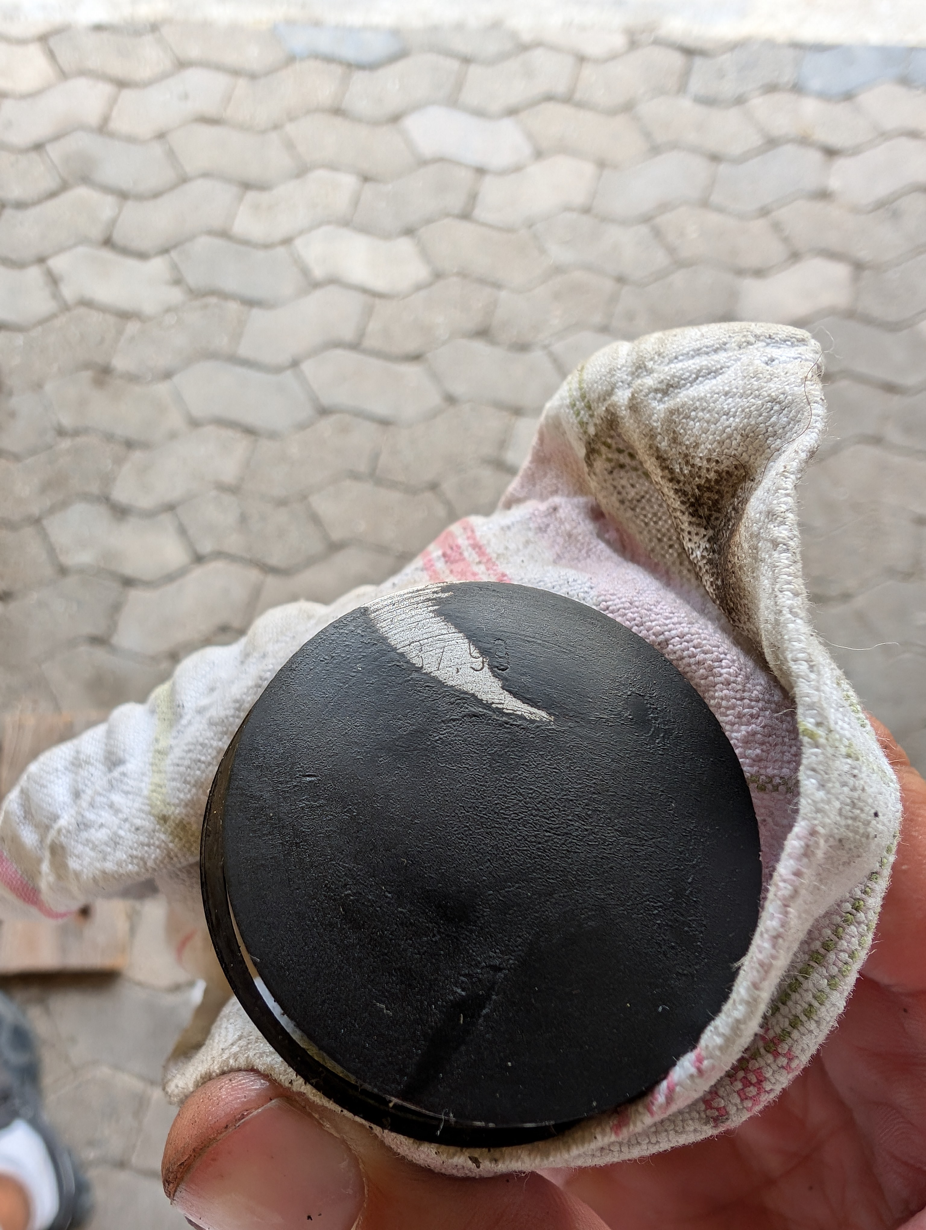

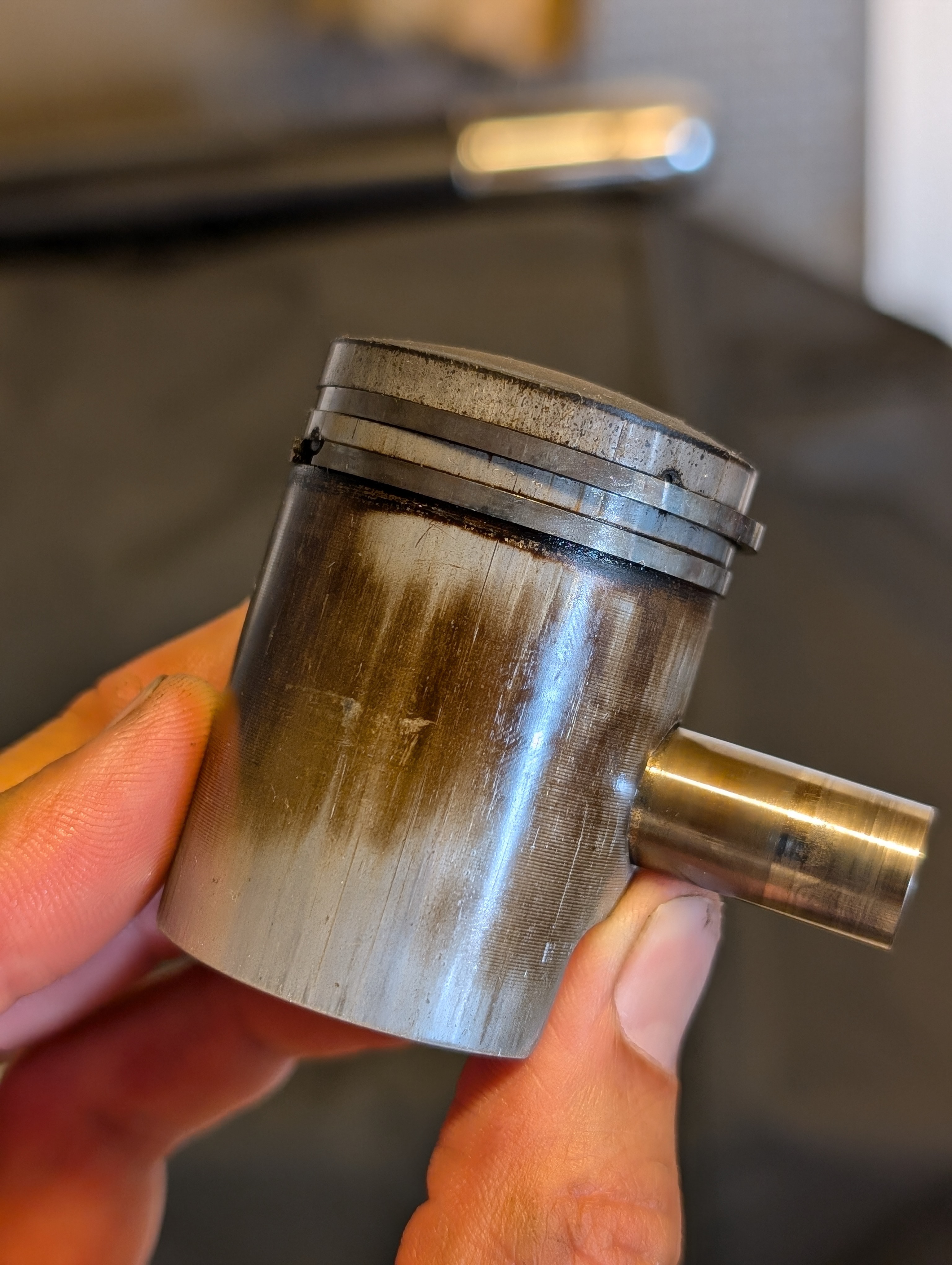

Ich habe heute den Motor abgebaut und schon mal den Zylinder, Kolben und die Kupplung usw entfernt. Öffnen werde ich ihn heute nicht mehr. Hier ein Foto des Kolben...zu erkennen ist nur noch die 37,99. Welchen Meteor Moped Kolben könnte ich stattdessen ohne auszumessen verwenden?

kolben hat schon schaäden
also neuen 37,99
optima zb https://classic-moped.com/products/moto ... f5da&_ss=r
38,0 würde wohl gehn... genaues weis man aber nur nach messen
https://www.ebay.de/itm/353153697481?_n ... BMhISsvatk
Man muss da aber such sicherstellen das es 38,00 ist...normal ist das D
optima kolben 38,00 https://classic-moped.com/products/mete ... ZLGdLb-8e6

38,00 ist der letzte kolben der da noch geht...ich würds rauszögern
finde der kolben außen sieht noch nicht so schwarz aus das man 38 unbeding braucht...würde also 37,99 testen
