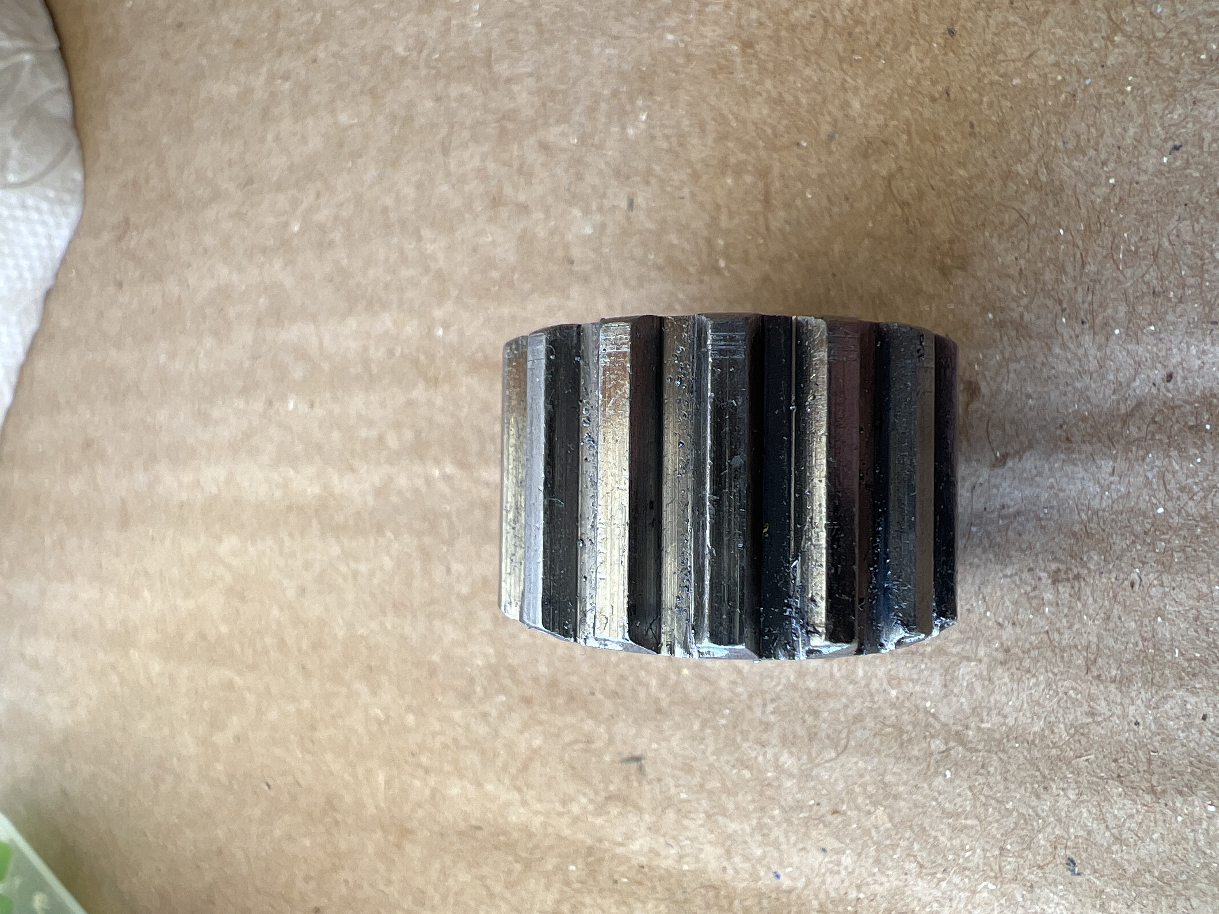

Hast ne ne Quelle für ein neues Zahnrad in der Kupplung? Unseres ist nur einseitig durchgängig und auf der anderen Seite wohl beschädigt…

Ja die Nabe. da Ist einseitig der Zahnkranz beschädigt. Sodass die Kupplungsscheiben nicht drauf gehen. Also nur von einer Seite aus.

Hier mal ein Foto.
Beiträge: 9170
ja das die kupplungsnabe und wo soll die nun nicht draufpassen...
da ist nix weiter als ein loch drin das man auf die welle schiebt....wo hängt die nabe...also hinsehn
wenn das außen an den zähnen ist...das sauber machen und grate wegschleifen
sovile metallabrieb wie da bei dir ist , ist nicht normal...irgenwo muss das ja herkommen... von den lamellen oder sonst woher
der metalldreck da an der nabe muss weg
da sieht man auch einges an metall abrieb...wo kommt der her...wie sieht der korb aus etc

Die Späne kommen von mir, ich hab die Nabe vor dem Foto schon angefangen zu entgraten.
Danach natürlich gründlich gereinigt.
Die Nabe ging auf die Welle, aber die Lamellen aus Metal gingen nicht auf die Nabe. Da hatte schon mal wer rumgebastelt.
Jetzt passts. Das „schlechte“ Ende ist ganz hinten.
