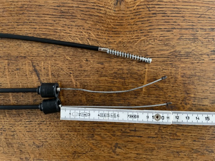

Haben die Nachbauvergaser und die entsprechenden Bing andere Längen für die Bowdenseele?
Das wäre mir neu, aber ich hab hier 3 bestellte Gaszüge vom Zeitmaschinenshop, die passen nicht.
wenn ich die einhänge, ist der Schieber komplett offen.
Der Dekozug ist ebenfalls äußerst abendteuerlich, genau wie die Gummis.
Ich weiß ich könnte Schraubnippel und so weiter verwenden, aber mir geht's um diese Bestellung.
Kennt jemand das richtige Maß für ne Prima 5S, (schwarze Griffe)

Ja, die Hülle ist wohl zu lang.
Ich kapier es aber nicht.
Die ersten Züge hab ich zurückgegeben, dachte das sei Schrott, dann bei Disa neue bestellt (Normal passen die).
Die sind genau so dimensioniert.
Dann dachte ich, daß evtl die Nachbauvergaser am Kolben anders sind. Sind sie aber optisch nicht.

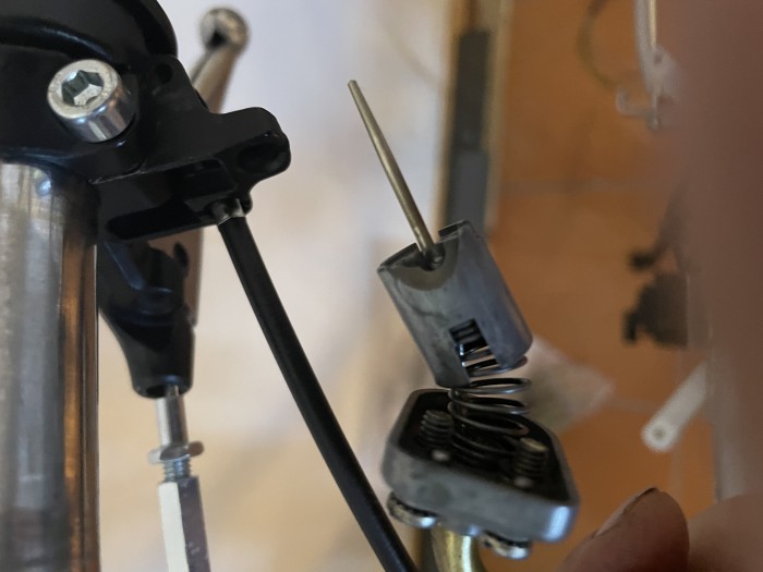

Ein Original Bing sieht beim Einbau so aus:

ka was du bestellst und was an dem vergaser ist...ich da nurn abgeschnittenes bild
die hülle ist nicht zu lang!!!
sondern zu kurz!
oder der zug ist zu seh lang...
die hülle ändern ist aber praktischer...finde ich
bei den org zügen ist der bogen und die einstellschraube in die länge eingerechnet...für bing 85
ansonsten wäre noch nicht passender gasgriff möglich

Carinona, natürlich ist die Hülle zu lang, wenn der Schieber zu nah am Deckel ist und ich kein Spiel im Zug habe.
Ich hab jetzt mal einen um 5 Windungen gekürzt.
ist ne Scheißarbeit, da man das Kabel ja nicht verletzen will.
Nun kann ich es montieren,so wie ich es gewohnt bin.
Gasgriffe und Armaturen sehen bei allen drei gleich aus.
Ich hab den 12er Nachbauvergaser im Verdacht.
Entweder Bogen und/oder Schieber.
Ich werd das mal nachmwessen, wenn der Stress mit den 3 Primas vorbei ist.
Zuletzt geändert von LXF am 21.06.2021 12:30, insgesamt 1-mal geändert.

habs andersum verstanden
du hättest normal den zug einfach rausziehn können... der vergasernippel sollte durch den zug passen ...egal
auf deinem bild der zug mit der feder ist der deko zug ...
der chokezug heißt luftzug
https://www.ebay.de/itm/361254365984?ha ... Sw7b9e7q3J

Naja, der Chokezug hat eine ziemlich unpasssende Feder.
Hab eine andere genommen.
Alles sehr seltsam, aber jetzt hab ich alle verbaut.
Der Nippel passte leider nicht durch den Zug.
