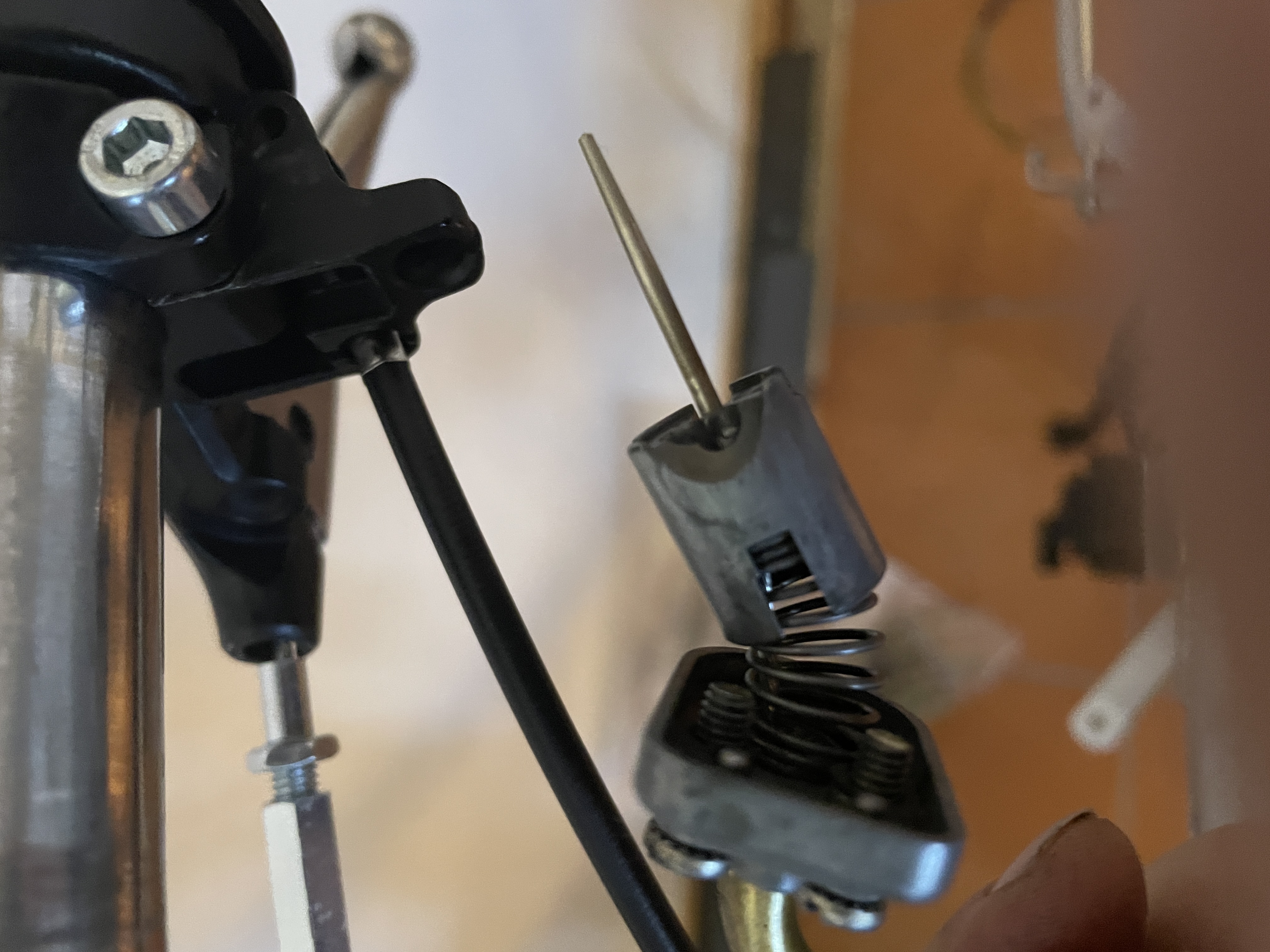

Ein Original Bing sieht beim Einbau so aus:

ka was du bestellst und was an dem vergaser ist...ich da nurn abgeschnittenes bild

Re: Gaszug zu kurz
habs andersum verstanden
du hättest normal den zug einfach rausziehn können... der vergasernippel sollte durch den zug passen ...egal
auf deinem bild der zug mit der feder ist der deko zug ...

Naja, der Chokezug hat eine ziemlich unpasssende Feder.
Hab eine andere genommen.
Alles sehr seltsam, aber jetzt hab ich alle verbaut.
Der Nippel passte leider nicht durch den Zug.
