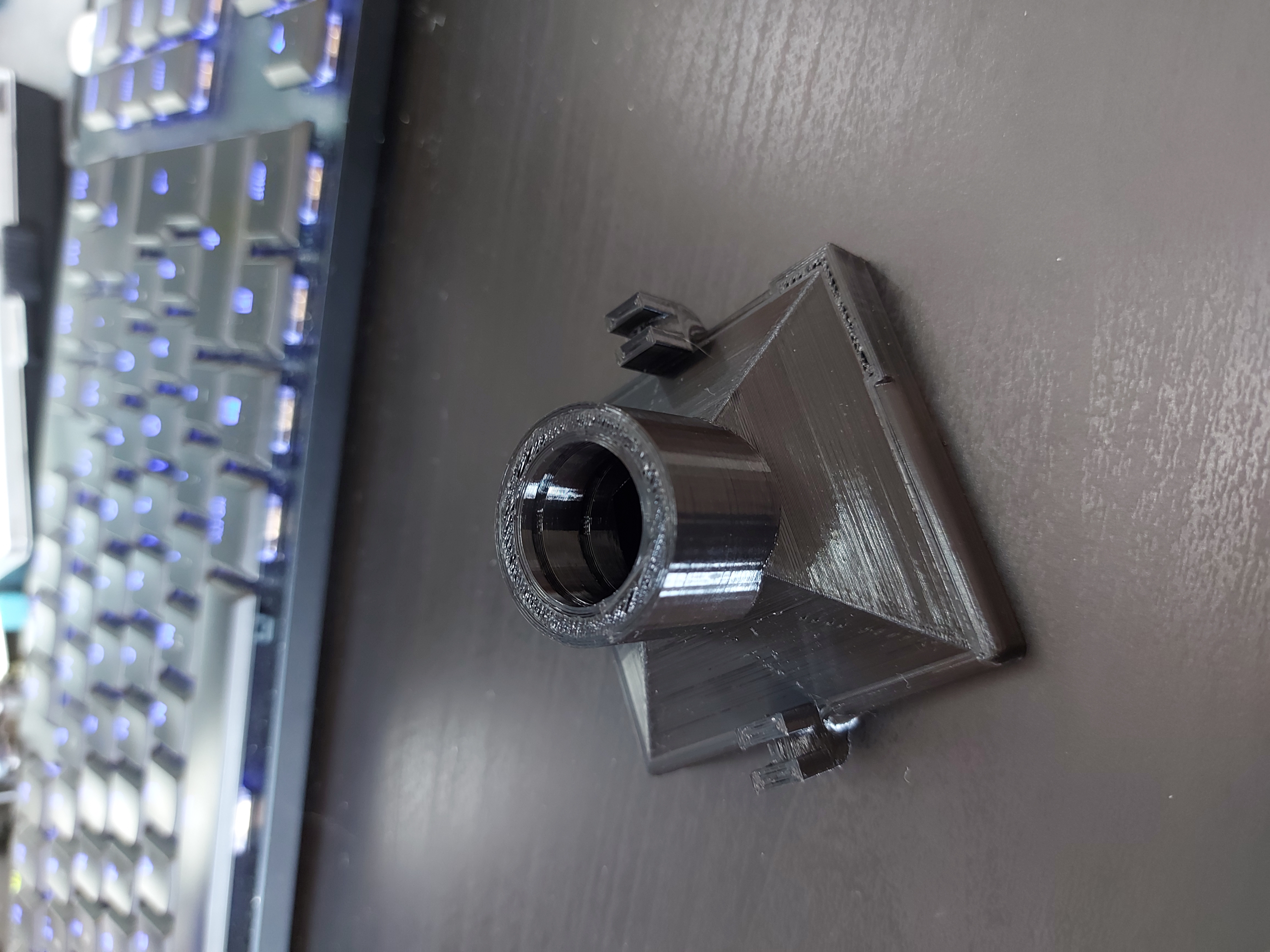

Video werd ich gern machen.
Mein erster Versuch Marke Eigenbau hat leider nicht geklappt.

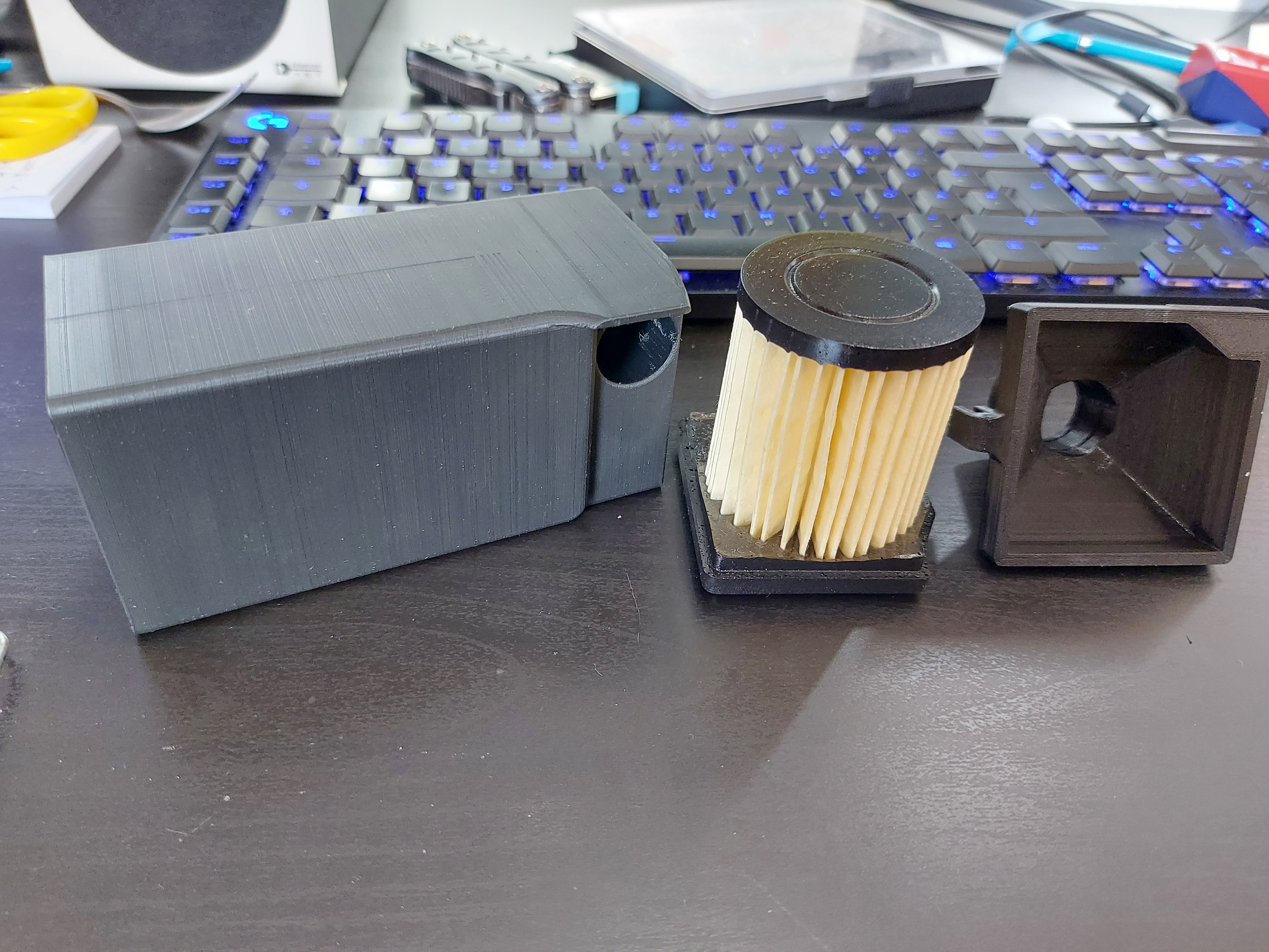

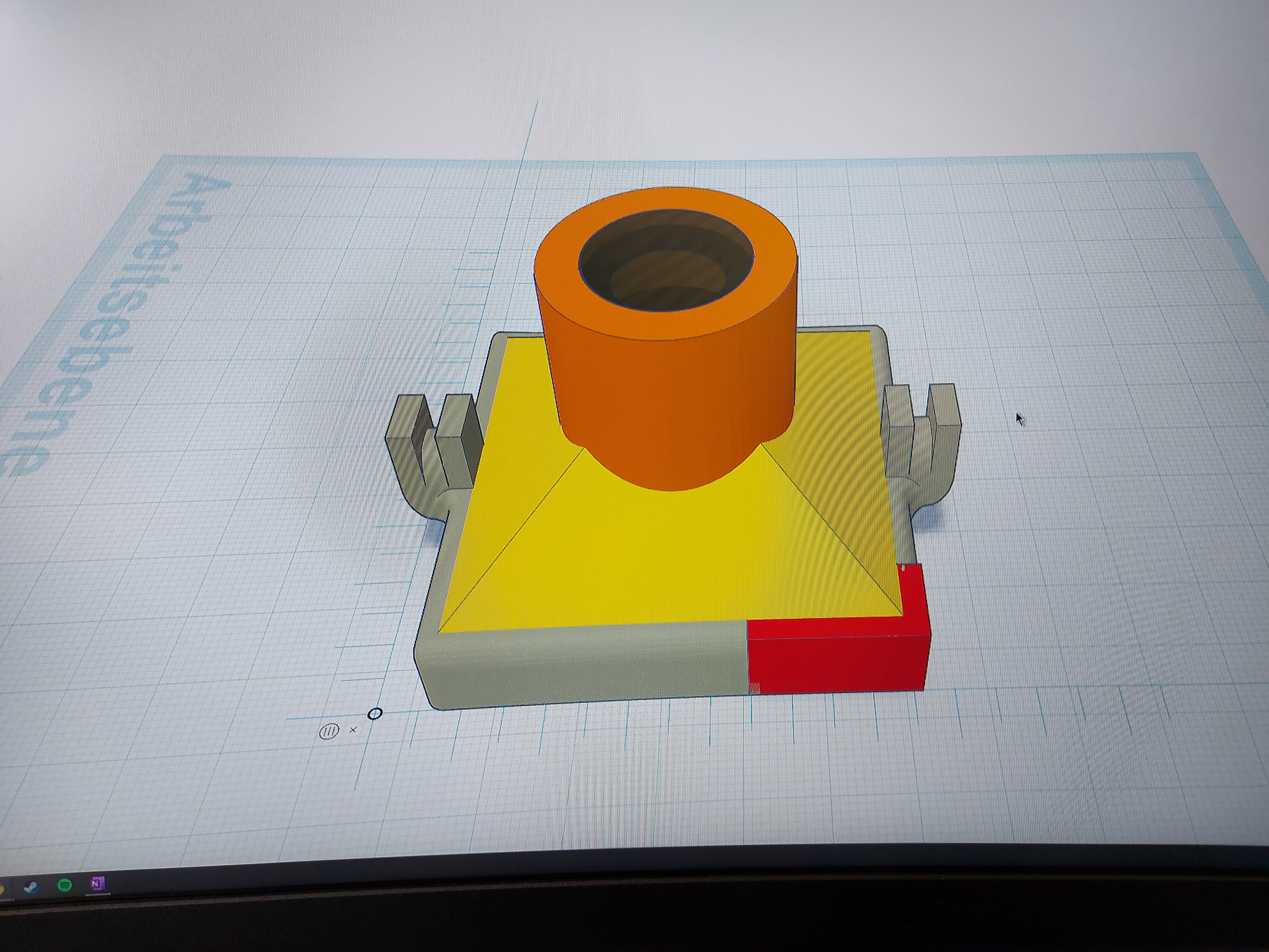

Bin gerade dabei einen Adapter von 20mm Einlass auf Ori. Kasten zu basteln.
Werde dafür den eckigecken, größeren Papierfilter und den Kasten mit 19mm Einlass verwenden.
Bei Interesse kann ich gerb nochmal den Verkäufer raussuchen. Dieser hatte mir den Kasten auf Wunsch aus ABS gefertigt und ist echt identisch zum original, nur halt 19mm Einlass :D

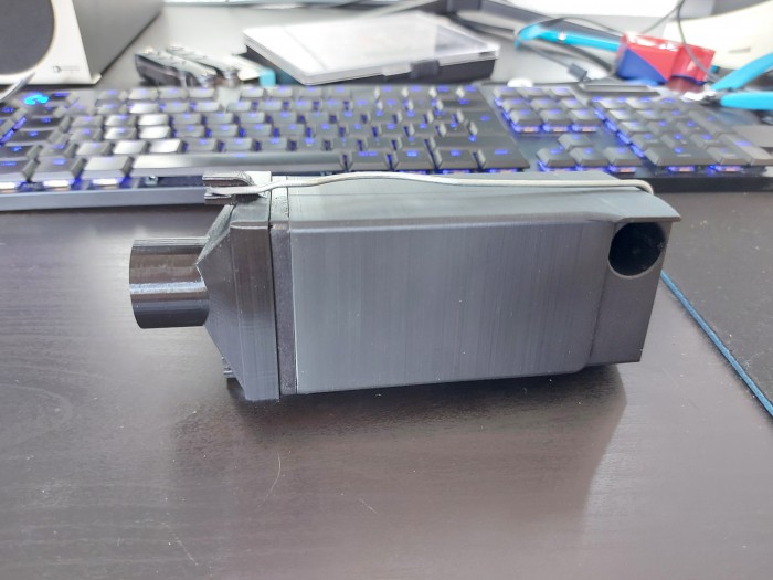

Sooo.
Nummer 2 hat hervorragend geklappt.
Hier der Link zur .stl
https://www.thingiverse.com/thing:4861295
Wenn das Wetter besser wird gibts die erste Testrunde. Melde mich dann wieder:

Da hab werd ich nen kleinen Winkel an der Oberen Schraube des Kettengleitstücks anbringen und in From biegen.
Werds erstmal so testen, O-Ringe kommen morgen, sollte dadurch noch etwas strammer sitzen.

Ist vorerst nicht von nöten, da wackelt nix, sitzt schön stramm auf ganzer Länge am Einlass. Hängt auch nicht durch.
Bin nur mal gespannt wie sich das ganze dann im Sommer bei richtig Temperatur verhält (ist jetzt noch aus PLA).
Hab die schräge Ecke nochmal überarbeitet, damit es am Motorgehäuse verbei passt.

Hab sie ein paar mal hinten angehoben und "fallen" lassen, der Kasten wackelt minimal aber nicht so doll, dass eine Lücke zwischen Filter und Kasten etc. entsteht. Der Rest wird vom Gummi des Filters absorbiert. Langzeitlich wirds interessant.
Alles Abgesprüht, keine Nebenluft, auch ohne O-Ringe. Werde diese aber noch zusätzlich verbasteln.
