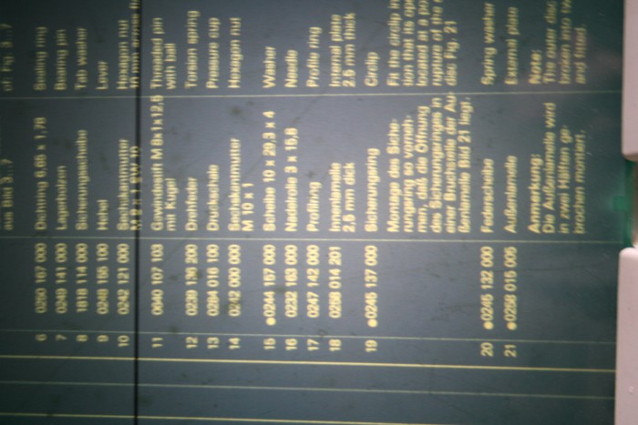

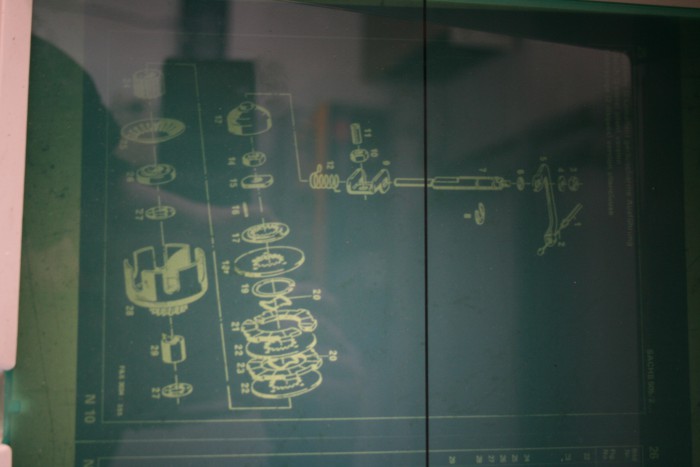

Hallo hier nun die Versprochenen Bilder

seltsame angelegenheit
Teil 19, da ist auch noch ein sprengring verbaut der sonst nirgends drin ist
ka ob das jemals so gebaut wurde
kannst du nochnmal kopieren was hier download/file.php?id=3933&mode=view
oben drübersteht
da müßte ja eigentlich die welle noch ne nut für den sprengring haben

Ich hab es gerade noch mal angeschaut.
Was mich interessiert ist wo die Nut für den Sprengring 19 drin ist. Entweder im Kernstück 24 wo man es aber nicht erkennt weil das spiegelt an der Stelle. Wahrscheinlich aber nicht.
Eine bessere und vollständige Darstellung der Fiche + der Liste würde mich sehr interessieren.
Vielleicht kann ich dann nachvollziehen warum sie dann geräuscharm sein soll.
So jetzt:
Der Sprengring soll scheinbar die geteilte Reibscheibe in den Kupplungskorb nach aussen drücken damit er spielfrei ist (und dann nicht klappert). Das ist bei meiner Suzuki (650er) auch bei der ersten* Scheibe so geregelt das um die Mitnehmer der Reibscheibe Gummi Ringe sind um es spielfrei also leise zu machen.
*(die erste ist die der festen Scheibe am nächsten liegt. Bei der Hercules ist die vordere. Weil ja die Kupplung nach hinten getrennt wird beim betätigen. Bei der Suzi ist es die hintere. Weil deren Kupplung von hinten nach vorne getrennt wird).
https://www.cmsnl.com/products/plate-cl ... Dk72Tm1LZ8
Da sieht man die 4 Gummis. Das hat nur diese eine Scheibe. Die 6 anderen nicht.

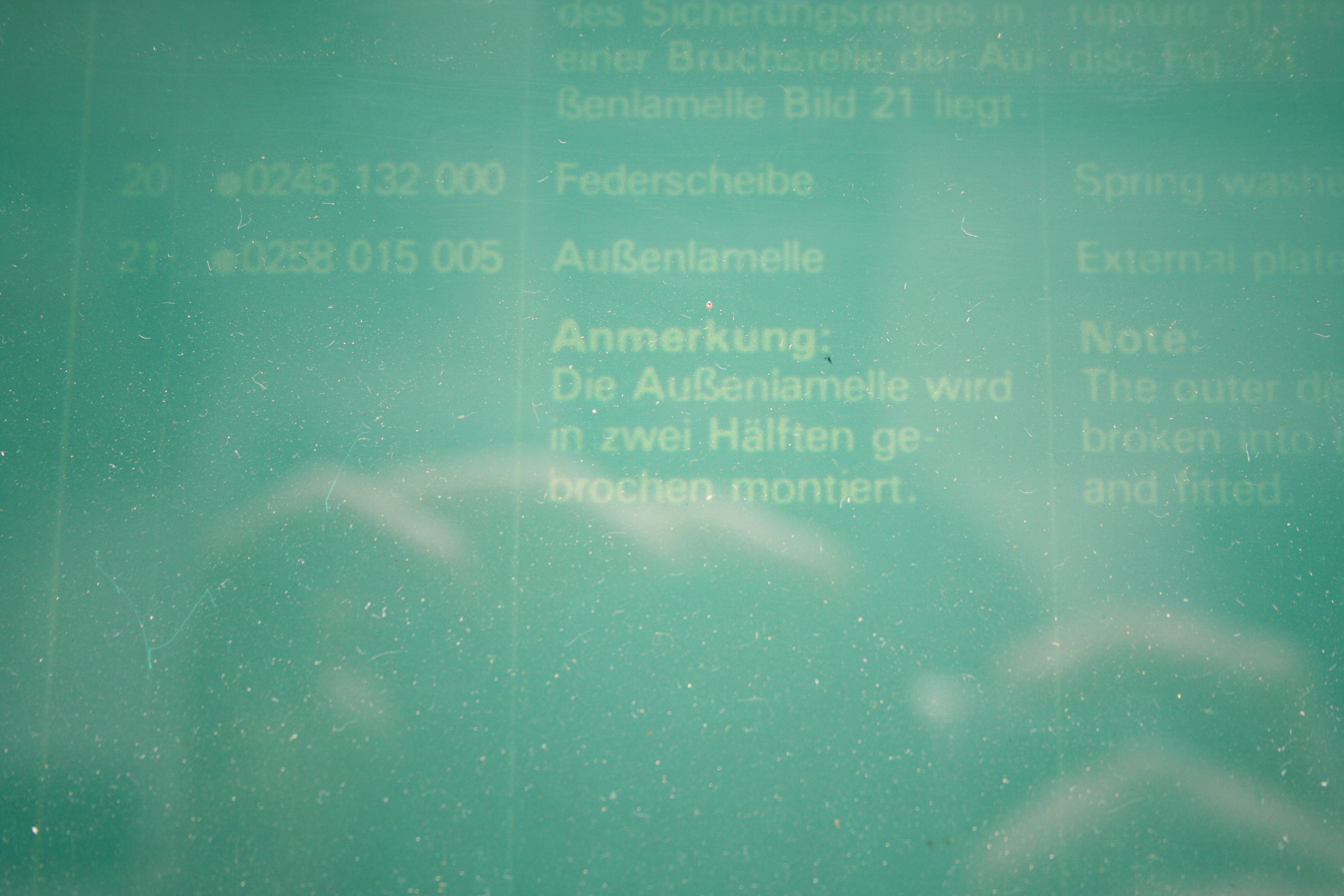

Hallo Leute, das ist bei mir nicht so verbaut ich hatte dies nur auf dem Fich eindeckt, ich sende nun weiteres
Bild.
Beiträge: 9144
Re: Silent Kupplung Prima 5 505/2BX
es wird immer besser....
Nr. 19
sicherungsclip muss mit der öffnung an einer bruchstelle der außenlamelle liegen...
Nr. 19
Macht aber sinn wenn die "Funktion" dann so ist wie ich es oben beschrieben hab.
Kann das jemand mit nem Schalt-Mofa mal ausprobieren bitte :-)
