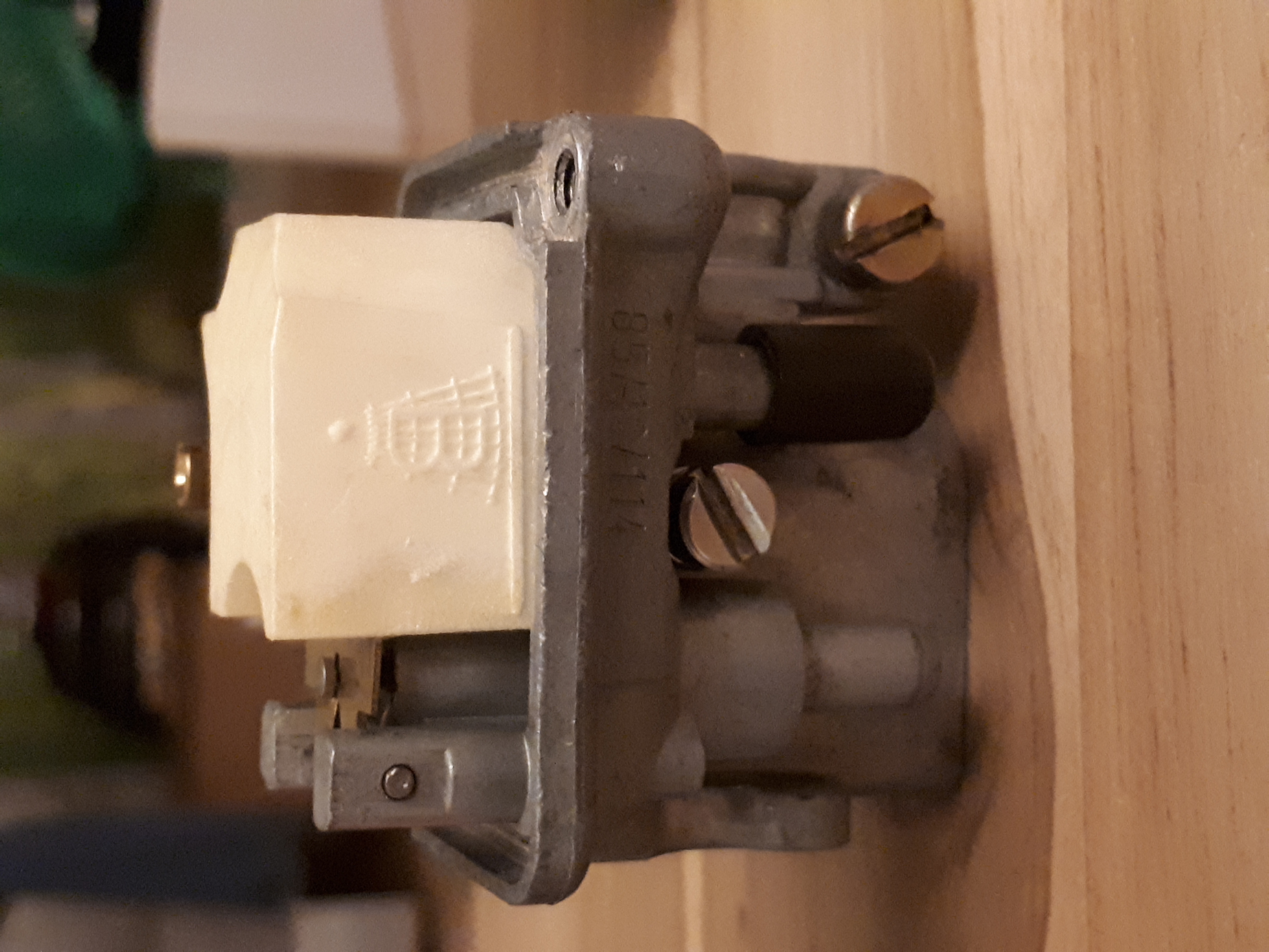

Schwimmerstand
Schwimmerstand
Beiträge: 9115
Re: Fragen zum Auspuff
jo bei dem 114 stimmt die düse 58
https://www.bingpower.de/service/einstelldaten/
die 85er sind ziemlich am ende der liste

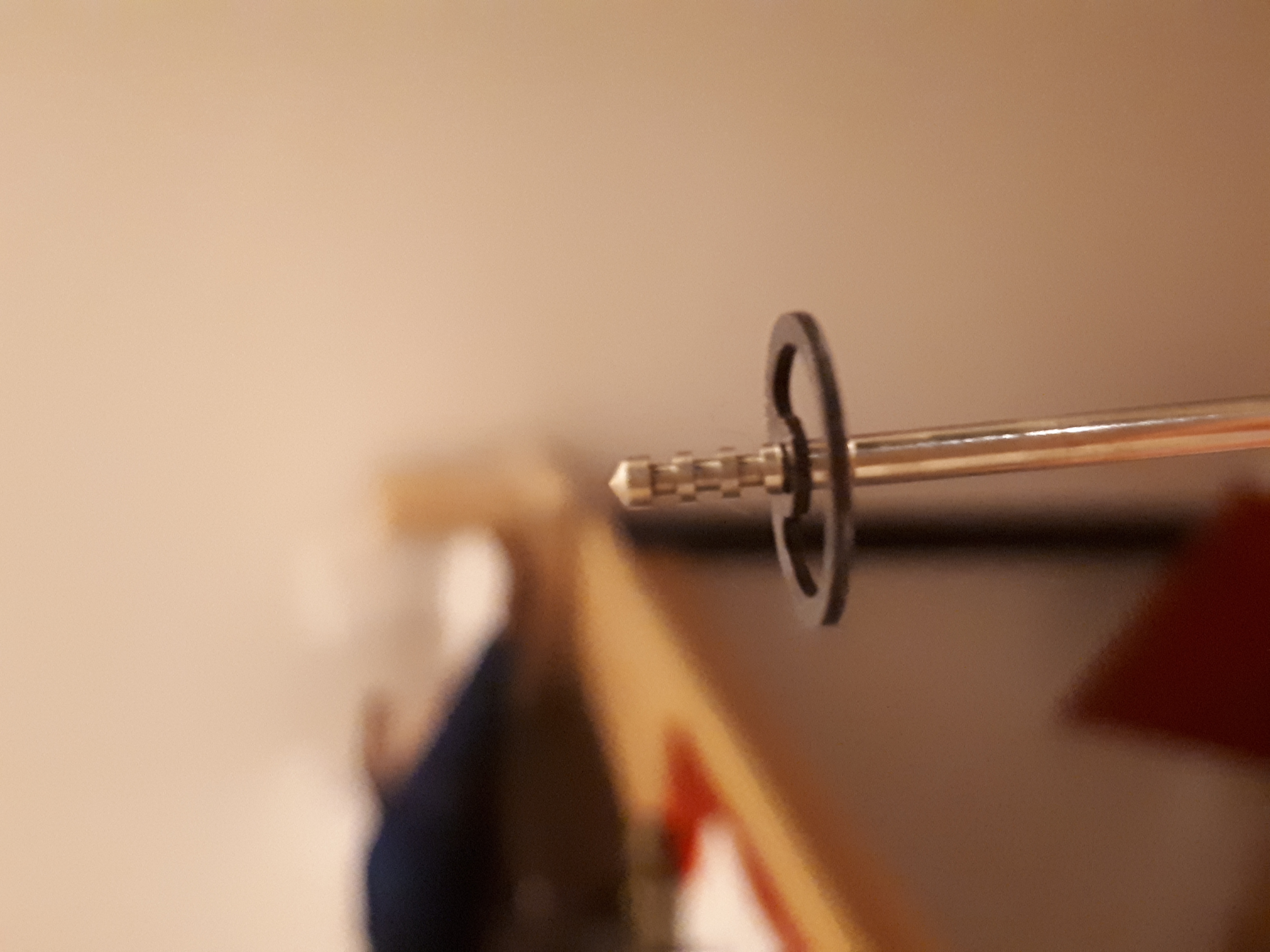

Nadelstellung 4 bedeutet unterste Raste oder?
Ist das position 4?
Ist das position 4?
Beiträge: 9115
ja, man zählt immer von oben die kerben nach unten
wo er ab werk steht , steht in der bing liste bei den daten
ach ja steht da... Nadelstellung 4
das ist selten bei bing das der so fett steht
meist ist es bei bing kerbe 2-3

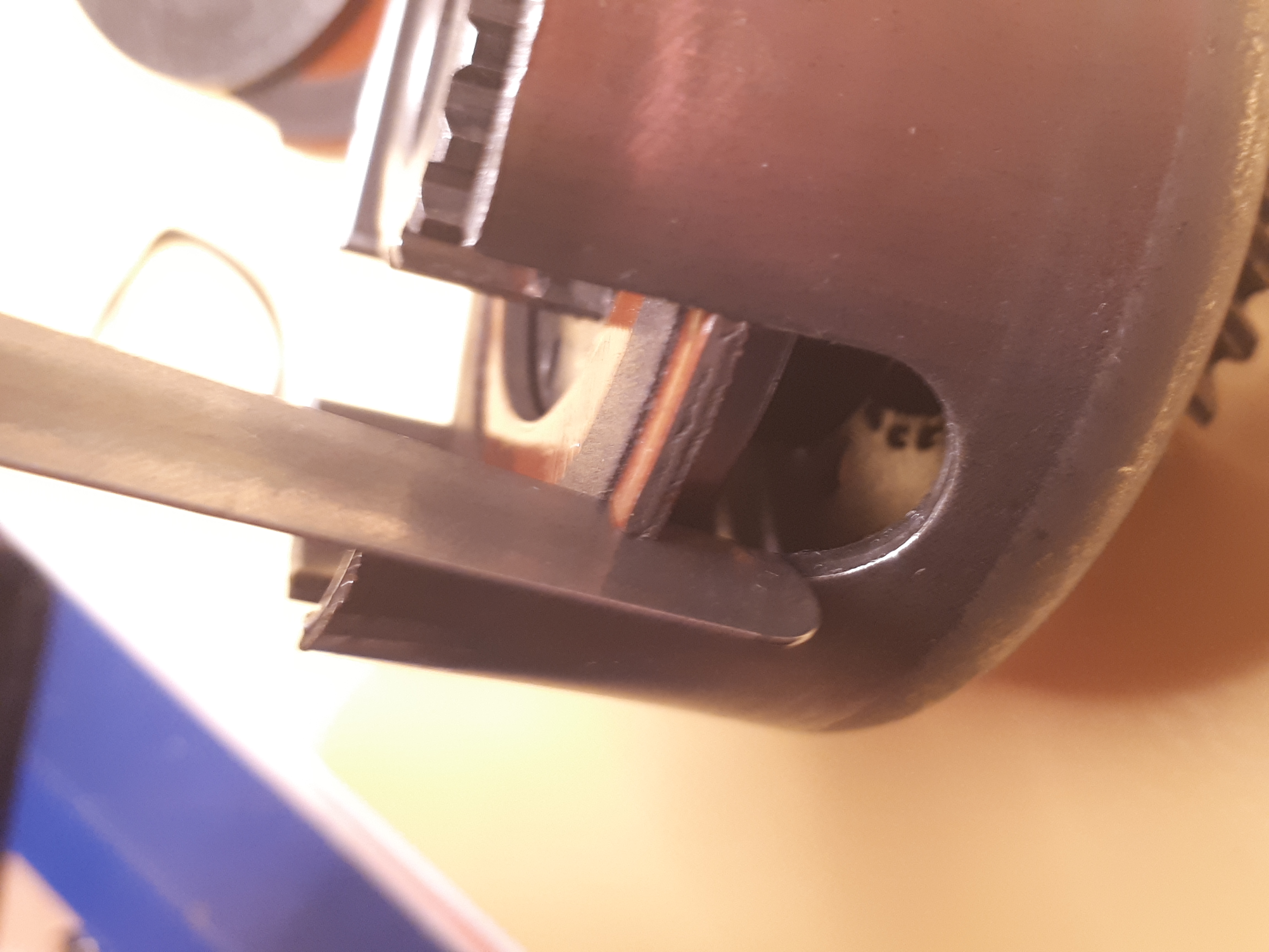

Um kurz einen Ausrutscher zur Kupplung zu machen :lol: : meine Kupplung hat diese neueren Asbestfreien Papierbeläge auf Stahllamellen.ich hatte soeine noch nie. Da die Flanken der Außenlamellen aus metall sind und der Korb auch ist hier Verschleiß höher als bei "puren" Aussenlamellen. Das spiel beträgt hier 0.5mm. Ist das tolerierbar?
0.5mm luft zwischen Korb und Flanke in Ordnung?

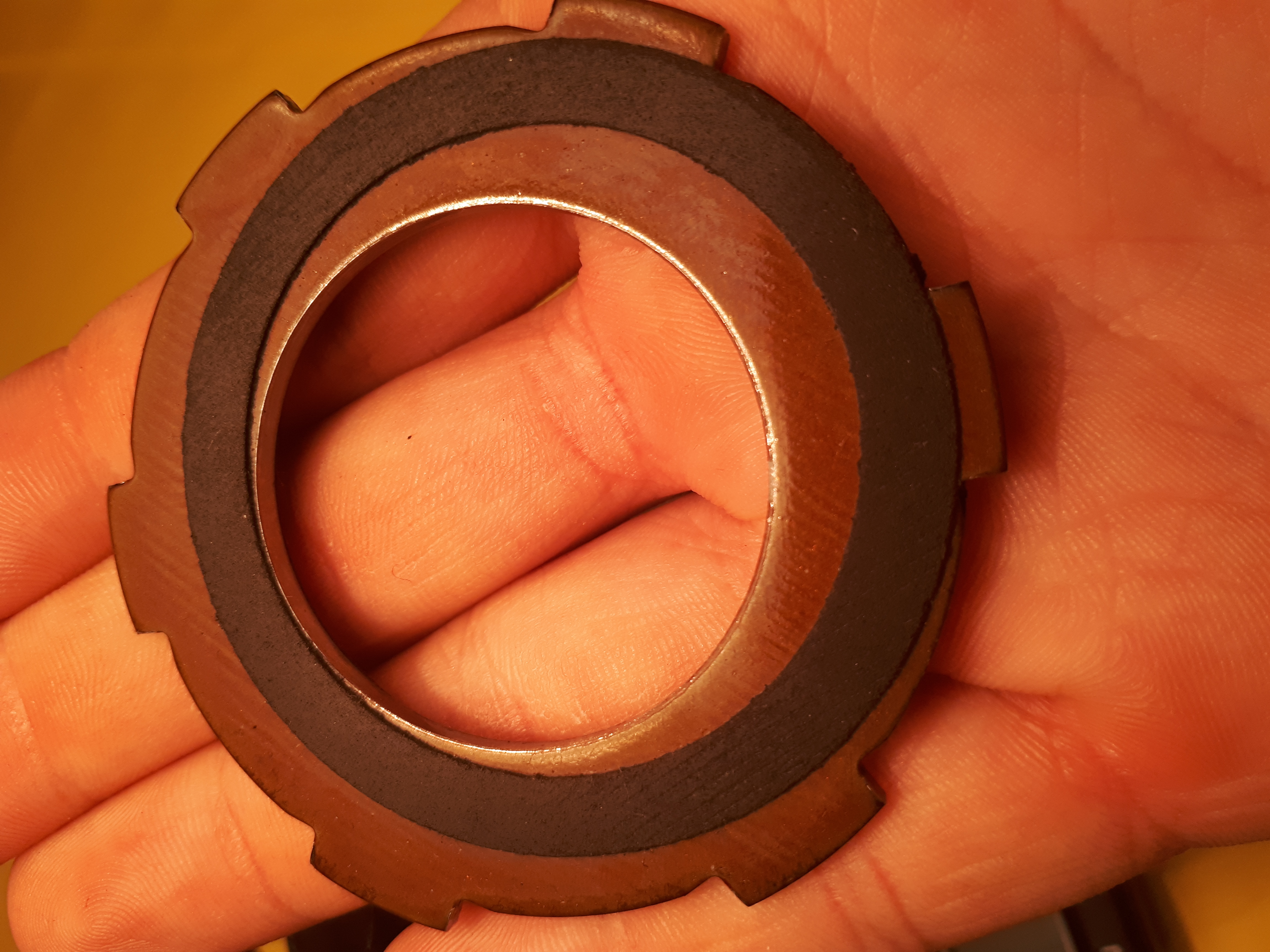

Das Ding hat nicht viel gefahren.Soll ich die beläge wiederverwenden? wie dick sind diese normalerweise? Meine sind 3,1mm Dick.
0.5mm Belag pro Seite
Also:abgefahren oder noch gut[/attachment]
Belag noch gut?
Belag noch gut?

Das Spiel was du da misst ist irrelevant. Deine Kupplungsbeläge haben Original 3.1mm und sind neu nicht mehr verfügbar. Sehen wie auch die Kppls-glocke sehr gut aus. Beste Beläge für den 505 ever. also behalten.
Beiträge: 9115
die mühle hat kaum km auf dem tacho, das zeug ist wie neu
das spiel kommt nur zum tragen wennn kupplung knallen läßt, ansonsten sind die lamellen beim fahren ja immer auf anschlag

Zwischenfrage. Ist es normal das der Reibbelag aussermittig aufgeklebt ist?
Beiträge: 808
Ja das ist richtig.
Uwe
Beiträge: 858
Uwe S. hat geschrieben:
26.06.2020 09:27
Ja das ist richtig.
Uwe
Eigenartig, aber ok. Wenn du es sagst. Wird dann beim Einbau drauf geachtet das die 180° versetzt verbaut sind, damit nicht zu viele Vibrationen entstehen. Oder ist das aussermittige Gewicht so gering das das nicht relevant ist.
Beiträge: 9115
naja wiegen tut der belag ja so gut wie nix...wenns da nach unwucht ginge dürftest das gar nicht außermittig anordnen, aber das ist sonst schon original so
wer will kann die nächste lamelle ja anders einlegen ...etwas verdreht
Beiträge: 808
Interressante Frage, zum Einbau hab ich diesbezüglich noch nichts gelesen, sollte also egal sein. Ich hab die 3Scheibenkppl. und nie darauf geachtet, funktioniert aber perfekt.
