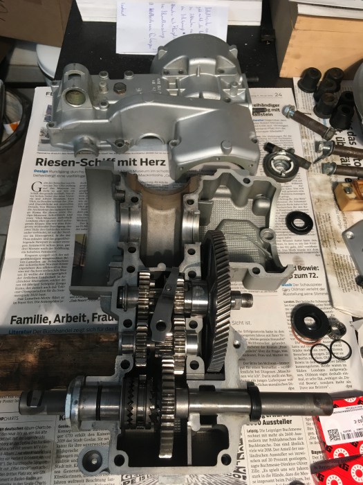

wie bei meiner Vorstellung erwähnt, anbei mein Problem.
Aktuell wurde der Sachs 505 Motor zerlegt, gesäubert und mit neuen Dichtungen versehen. Die Nockenwellenlager möchte ich auch noch wechseln, habe hierfür jedoch keinen Abzieher. Die bereits überholten Wellen habe ich schon mal in die Gehäusehälfte eingesetzt.

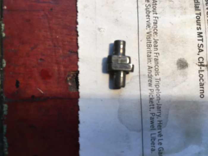

Und jetzt zum "Problem". Beim Einbau der Schaltgabel ist mir aufgefallen, dass die Nutensteine unterschiedlich lang sind?! Wenn ich richtig informiert bin, dann gibt es Nutensteine, die asynchron sind also vom Stift aus eine kurze und lange Seite haben. Bei mir (siehe Bild) sind an beiden Nutensteine die Stifte synchron/mittig. Jetzt würde mich natürlich interessieren wie die Nutensteine eingebaut werden. Kommt der kurze oder lange Nutenstein auf die Schaltgabel-Seite, wo die Mutter für die Schaltwelle angebracht ist? Ich freue mich schon auf viele Rückmeldungen. Vorab vielen Dank!
VG Frank S.

Welchen Motor hast du genau? Typenschild?

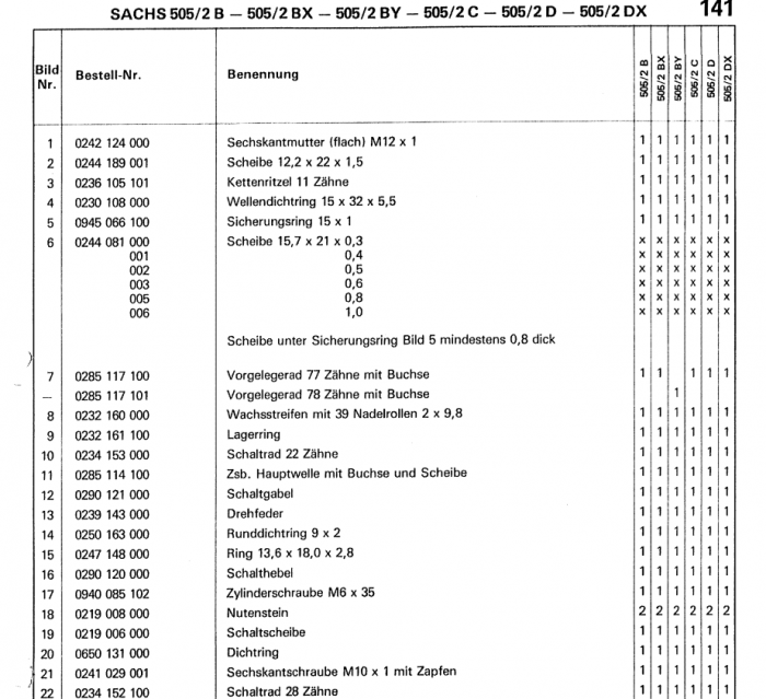

Wenn ich das richtig lese, müssten die Nutensteine beide gleich sein. Haben auch die gleiche Teilenummer.
Zumindest bei den Motoren:
Teil Nr. 18
Für einen 505 2 BY gab es anscheinend welche mit unterschiedlichen Längen.

normal sind die gleich
auch bei den neueren
http://www.technik-ostfriese.com/techni ... ile/21.php
allerdings scheints auch bei den neuen die langen nutensteine zu geben
http://www.sachsteile.de/epages/7826598 ... 80050_4341

Also ich weis nix genaues zu den unterschiedlichen Nutensteinen, allerdings ist es auch wurscht denn sie erfüllen ob lang oder kurz nur einen Zweck. Wird wohl ein Produzentenwechsel o.ä. gewesen sein.

Bei der Lang Version scheint mir aber die Schaltklaue etwas mehr auseinander zu stehen;
Das ist jetzt Vermutung kein Wissen.
Aber auf den Bildern des TE sehen die aber nach Kurz-Version aus nur einer etwas abgenutzt.
Bilder vom geöffneten Motor wären hilfreich.

seh ich auch so, könte die ostblock produktion sein bei den V motoren, so stehts da jedenfalls, BY V bzw kickstarter und fußschaltung
aber der eine könnte auch schon abgenutzt sein, aber ob der sich so weit abschleife kann , ka
man könnte die erneuern
ist jedenfalls egal ob die oben oder unten reinmachst

Schaltgabel bei den 2gang Handschalter sind alle gleich. Der Fußschalter, siehe Foto oben, könnte die unterschiedlichen Nutensteine erklären.
Da aber die Motordaten nicht bekannt gegeben werden...

In der Reparaturanleitung zum 505 steht irgendwo im Text...lange Seite des Nutensteins nach vorne...oder so ähnlich. Ich habe aber beim letzten Dutzend Motoren nie asynchrone Nutensteins gehabt. Egal ob 2B BX oder BY.

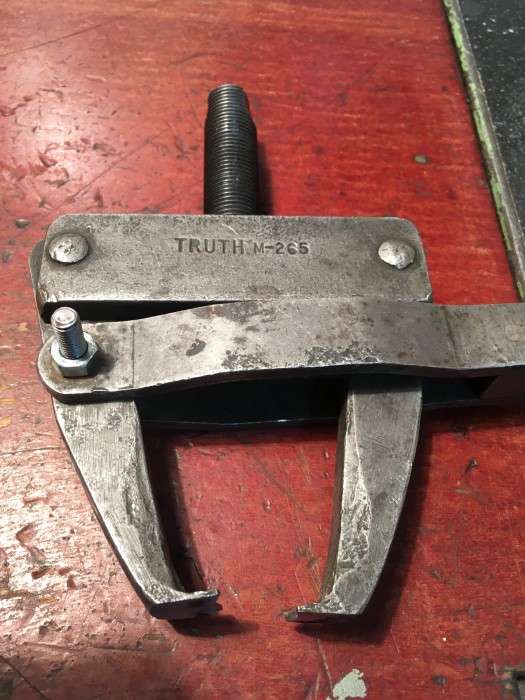

erst mal vielen Dank für die zahlreichen Antworten! Die Lager von der Kurbelwelle (Nockenwelle war natürlich falsch - ich muss aufpassen, dass ich die Harley Technik hier nicht verwechsle) konnte ich heute Abend abziehen. Ein älteren Abzieher musste herhalten und wurde einfach etwas zurechtgefeilt.
Bei den Nutensteinen bin ich auch der Meinung, dass es egal ist welcher wo hin kommt. Habe die Schaltwelle jetzt einfach mal so eingebaut, wie ich es für richtig empfunden habe. Bis auf die Kurbelwelle ist der Motor jetzt soweit zusammengebaut und wird dann am Wochenende hoffentlich fertig.

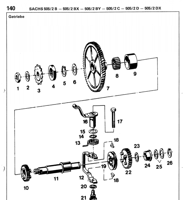

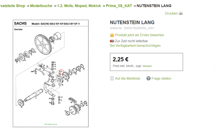

Schaut euch aber doch mal die Zeichnungen oben an. Da sehen die Schaltklauen aber schon unterschiedlich aus.
Bei dem Teil für 2,25 € steht Prima 5S Kat. Scheint ja wohl einer der jüngsten Motoren zu sein.
Aber Sembeach, Ich glaube das ist für den Motor, zumindest auf den Bildern, unerheblich.

hier http://www.sachsteile.de/WebRoot/Store1 ... 341_ml.png
haben die nutensteine unterschiedliche nummern....
könnte bedeuten das der lange nach oben soll...könnte, ersatzteilliste leider nicht da,
könnten 2 nummern auf skizze sein, aber nur eine in ersatzteilliste

ka was sachs da gebastelt hat, evtl ist auch einer später reingekommen
ich weis ja nicht ob es sich um einen neueren 2 gang handelt, deckel rechts lackiert...und nicht chrom
wird aber eh keine rolle spielen an welche stelle der längere kommt, er kann ja sehn ob sie einwandfrei schaltet

Re: Nutensteine mit unterschiedlicher Länge
Ich hab mir nen Abzieher gebaut der am Umfang klemmt...
Foto find ich grad nicht, hat aber schon 3 Motoren gut funktioniert...

also bei dem Motor handelt es sich um einen 2B / Ausf. A.
VG Frank
Dann hast du den gleichen Motor wie ich, und somit dürften deine abgebildeten Steinchen kein Problem darstellen.
