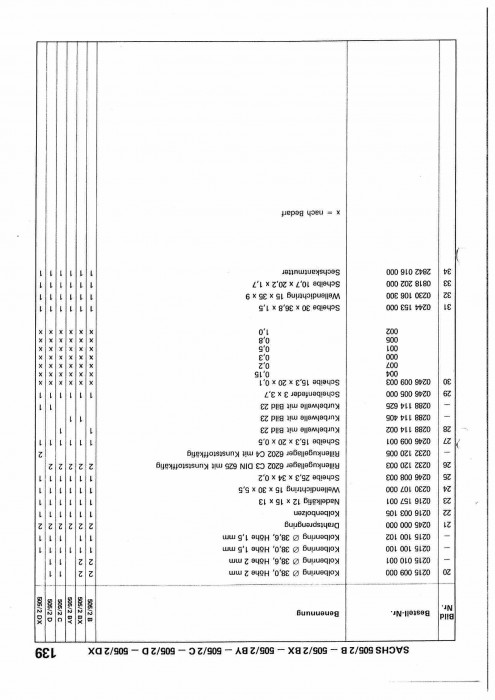

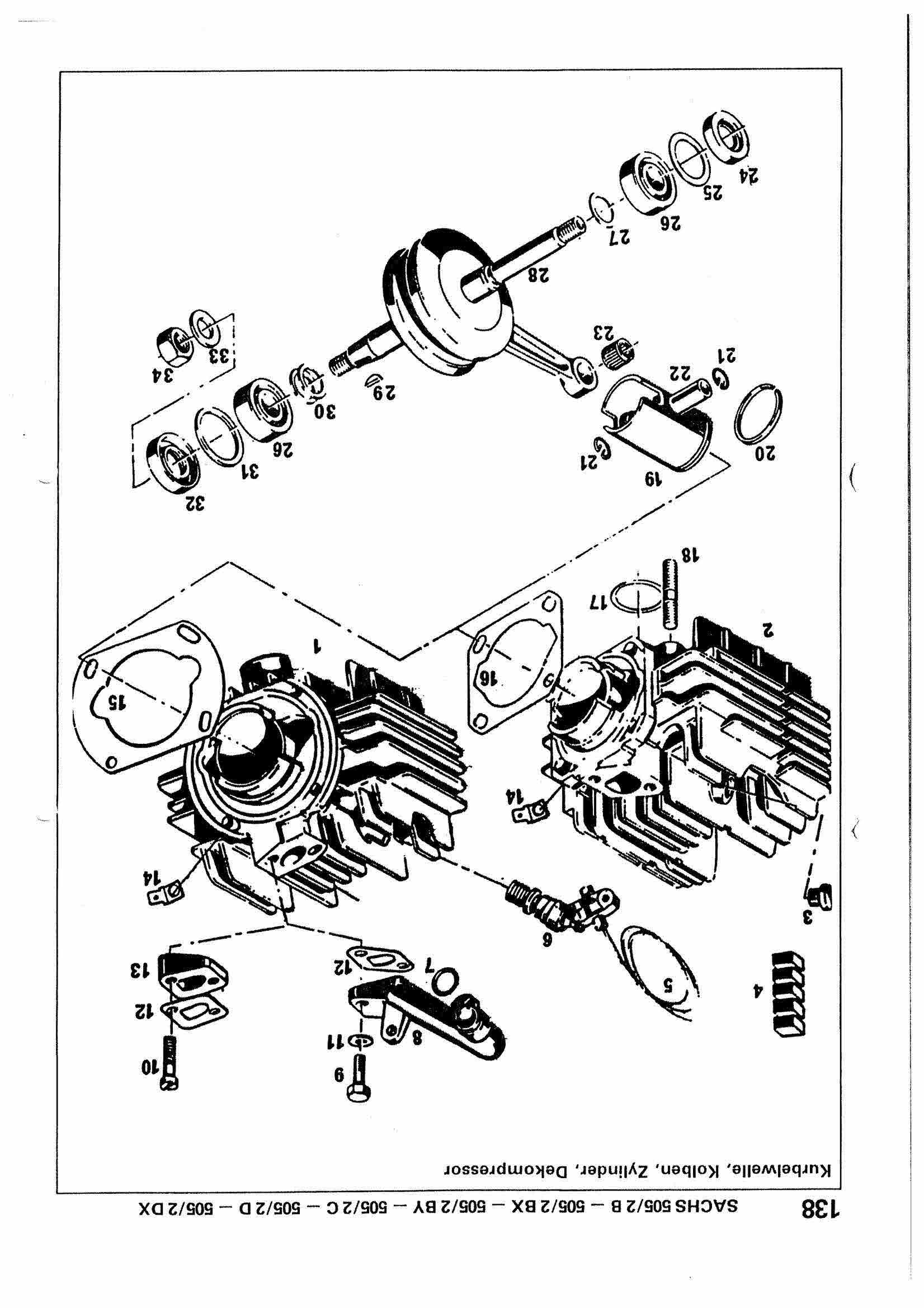

Schau mal bitte in den Zeichnungen.
Wie dick sind denn die alten Scheiben gewesen? Da gibt es unterschiedliche.
Hier wird sicherlich noch jemand antworten, der dir sagen kann wieviel Spiel an der Kurbelwelle sein darf.
Ich habe die bei einem Industriebedarf bei mir um die Ecke bekommen, der auch SKF Lager verkauft.
In der Zeichnung kannst du zumindest sehen wie die heißen und wie groß die sind.
Du meinst doch sicher Scheibe 30, 31 und 25? Oder?
Bei zweien steht die Dicke ja fest.Nur bei 25 nicht. Gruß und Gutes Neues.

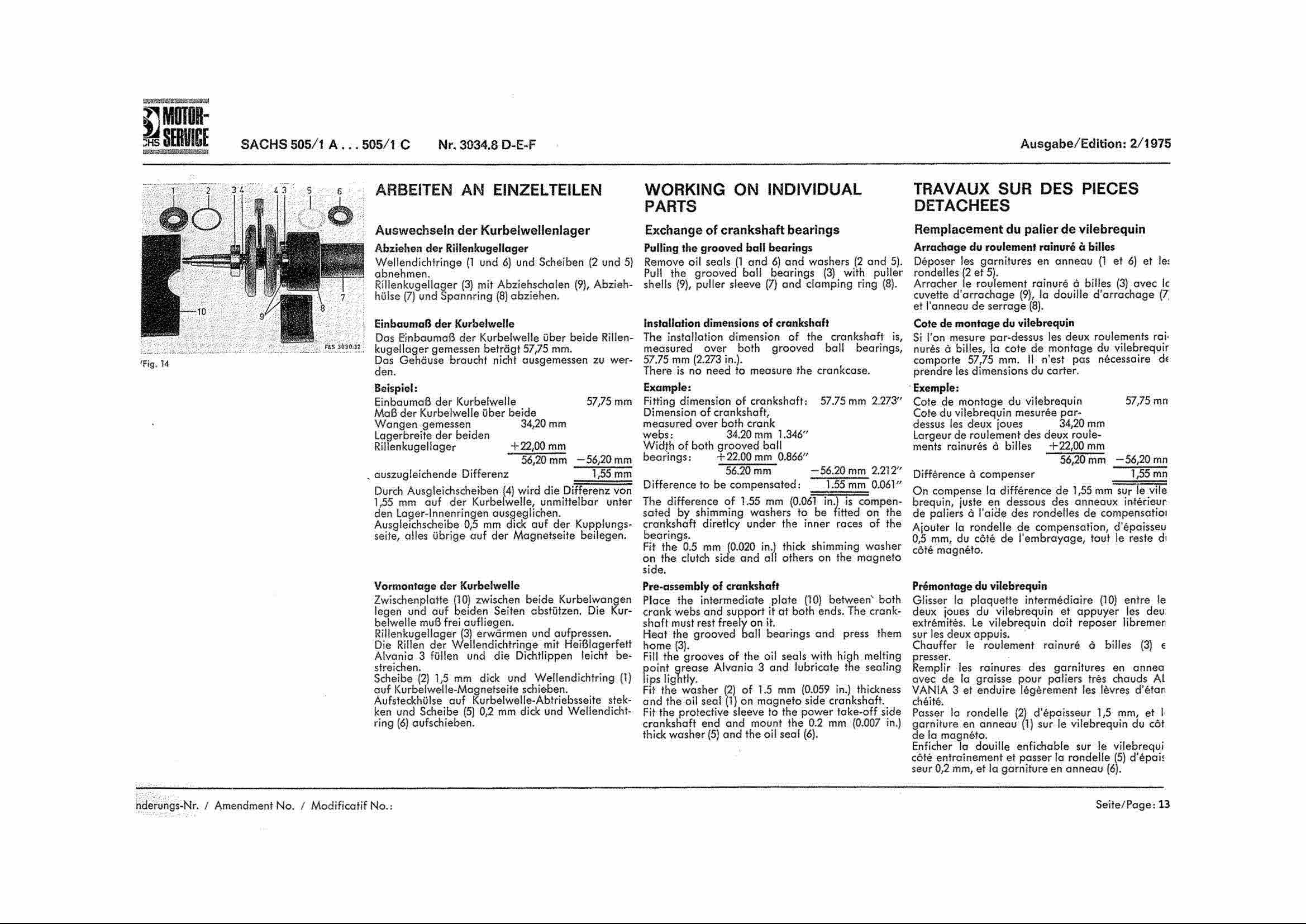

Hier kannst du sehen wie die Dicke der Scheiben bemessen wird.
Ist zwar der 505/1 Motor aber das Prinzip ist das gleiche.

Also ich benötige Scheibe links Nr: 25 und rechts Nr. 31
Aber in der Lste stehen doch die Abmessungen drinnen oder welche Angaben sind es ?
Links Scheibe : 25,3x34x02 mm
Rechts Scheibe : 30x36,8x1,5
Oder sehe ich da falsch

Aber in der Liste unter der Zeichnung stehen doch Maße oder nicht?
Position 25 zum Beispiel dort steht :25,3x34x0,2
Sind das nicht die Maße ??
LG Andreas
Re: Hercules M5 Dichtirng zwischen Kurbelwellenlager und Simmerring für Sachs 505
lies noch mal oben drüber
ja das sind die maße
