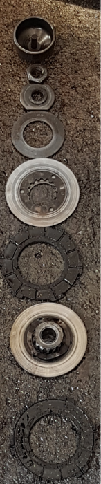

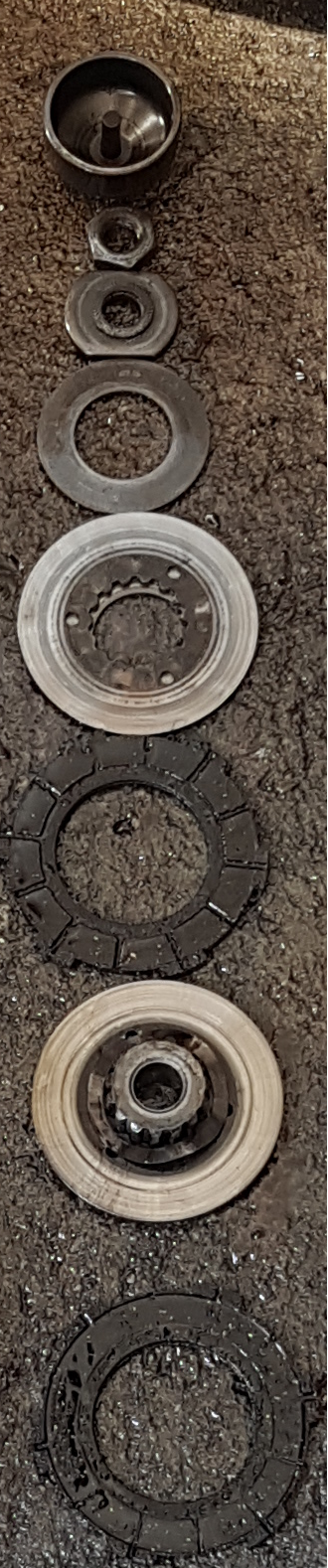

Ok also die Mutter auf jedemfall nich locker also gehe ich mal vom Fleigewicht aus. GIebt es da eine ANgabe wegen Gewicht und größe oder muss ich das messen/wiegen. Ich galube irgendeinteil in meiner Kupplung fehlt daher hier eine Bild vom Ausbau.
Ausbau meienr Kupplung
Beiträge: 857
Re: Hercules m4 Bj. 1974 Kommt nur noch kaum den Berg hoch
Die auf dem Bild untere Reibscheibe ist verschlissen!
Die Wellfeder die die Kupplung auseinander drückt (Pos.17) ist scheinbar nur einmal vorhanden, die sitzen normalerweise immer zwischen allen drei Stahlscheiben, also müsste sie 2x da sein. Man kann sie auch weg lassen. Aber dann beide, also 2 einbauen oder keine.
Das mit der einen Wellfeder erklärt wahrscheinlich auch das nur eine Reibscheibe verschlissen ist.
Wenn die "Fachwerkstatt" das so verbaut hat würde ich mir eine andere suchen.
http://www.technik-ostfriese.com/techni ... mtei/4.jpg

Beiträge: 9021
und damit verschleißt natürlich die kupplung weiter
auf deinem bild seh ich kein fliehgewicht
das ist sowas
das sitzt im korb http://rollerersatzteile.de/bmz_cache/6 ... 31x550.JPG
es sollöten bei der automatik beide wellefeder rein, eine ist schon mal besser als keine
die kupplung funktioniert nur wenn das spiel stimmt!
wenn die kupplung eingeabut ist, mutter fest
musst du die teile der kupplung fest nach hinten drücken
der spalt der dann nach der mutter entsteht darf nicht größer als 0,6mm sein
und auch möglichst nicht kleiner
das nennt man vertikalspiel, wenn das zu groß ist kuppelt nix
Beiträge: 857
carinona hat geschrieben:...eine ist schon mal besser als keine...
Das sehe ich anders. Die Federn sollen die beiden Reibscheiben trennen von den 3 Stahlscheiben. Ist nur eine der beiden verbaut drückt im Leerlauf immer nur ein Scheibenpaket auseinander, und aber gleichzeitig das andere zusammen. Dadurch reibt das andere immer im Leerlauf.
Das ist meiner Meinung nach der Grund warum bei ihm nur eine der beiden Reibscheiben verschlissen ist. Normal verschleißen die Scheiben relativ gleichmäßig weil 2 Federn das Spiel der ausgekuppelten Kupplung gleichmäßig verteilen.
Deshalb meine Meinung: beide oder keine

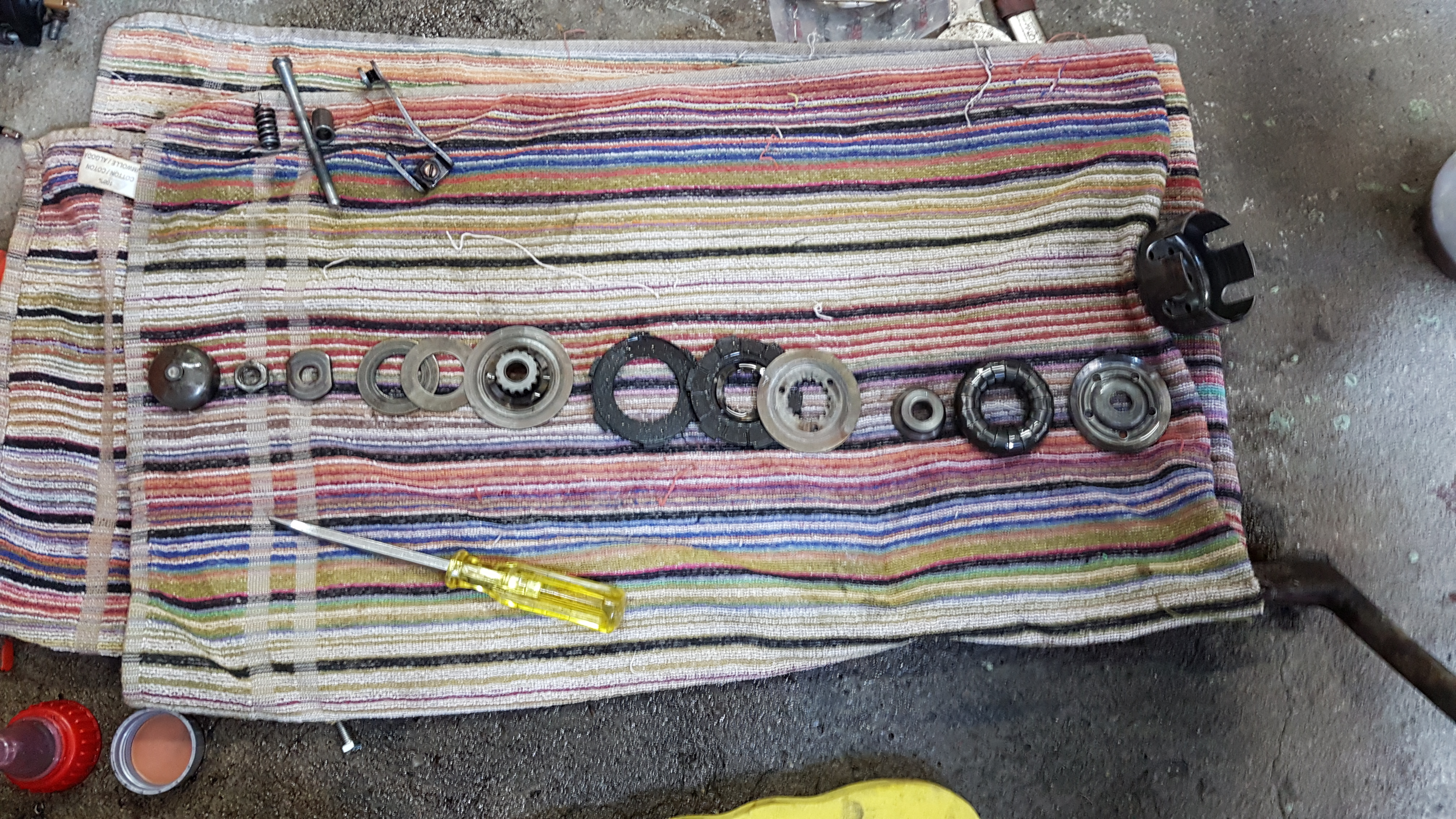

mofaheini
Beiträge: 69
Registriert: 20.10.2016 20:17
Mofa/Moped: Hercules m4 Bj: 1974
Wohnort: Würzburg
Beitrag von mofaheini »
Ok also erstmal danke für eure Hilfe :thumbup: . Ich habe die Kpplung jetzt mal vollständig mit Fiehgewicht und so weiter. Die Teile sehen vom Zustand gut aus. Welche Teile Bräuchte ich jetzt? Am besten wäre es mit Kauf link, denn ich habe bereits schonmal selber gegogelt aber nicht wirklich etwas gefunde, oder giebt es diese Teile nicht mehr? :cry:
