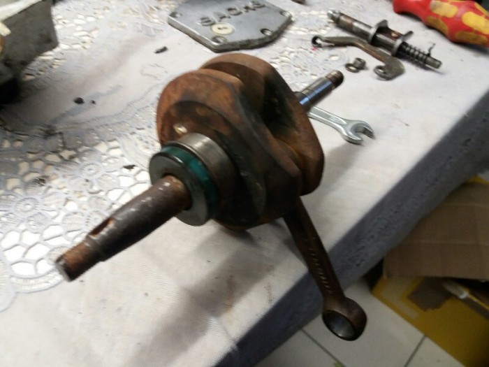

Was haltet ihr davon läuft aber gut und hat kein höhenspiel. Wie bekomme ich die sauber.
