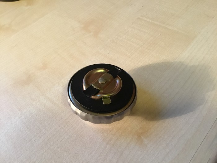

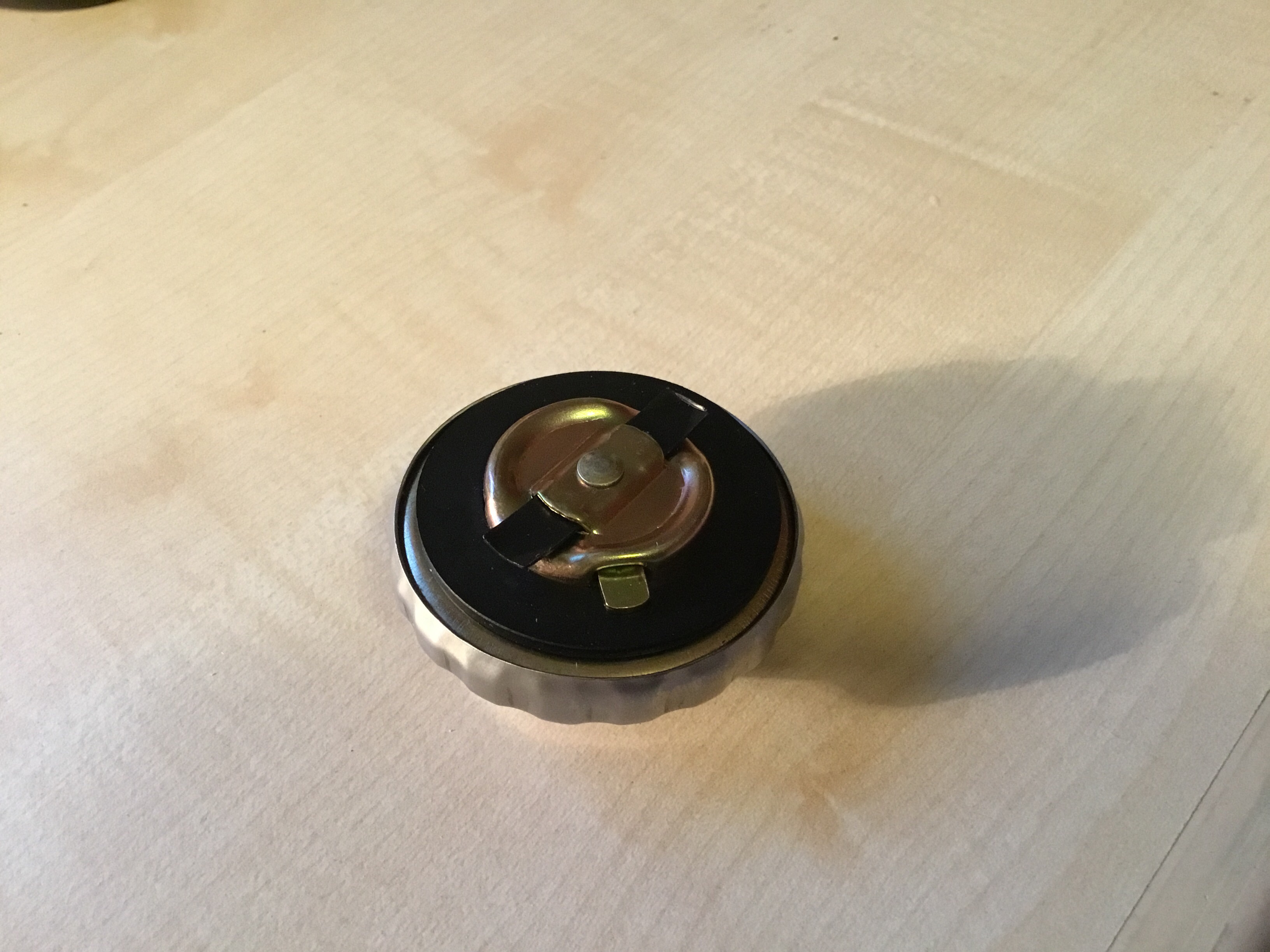

Habe mir für meine prima m4 einen tankdeckel gekauft zum Abschließen nur passt der wegen diesen 2 schwarzen Dingern nicht rein (sie Bild ) wie soll das denn überhaupt abgeschlossen werden in der Tanköffnung gibt es nämlich keinen Rand wo sich der Stift rein setzten kann..
Muss ich da irgendwas abknipsen ? Weil in der Beschreibung stand 30mm und mein Tank hat genau 30mm
Bitte um antworten :crazy:
Das ist der und die schwarzen laschen sind im Weg

war wohl kein deckel für ne M 4 oder ?
die müßte im tankstutzen bajonett für die 2 schwarzen teile haben
die prima 4 haben 40mm tanköffnung
bei 30mm passt normal nur ein stopfen
wie sieht dein alter verschluss aus

Jedenfalls, @Nico: Wenn die "Bajonett-Laschen" keinenn Platz haben, und der alte auch nur der Stopfen war, dann hast du einfach den falschen Deckel gekauft.

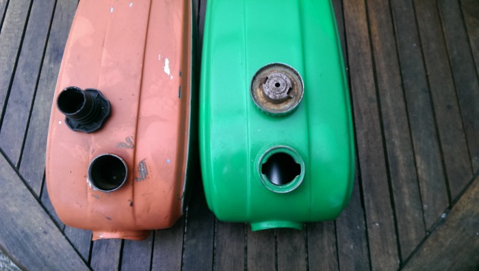

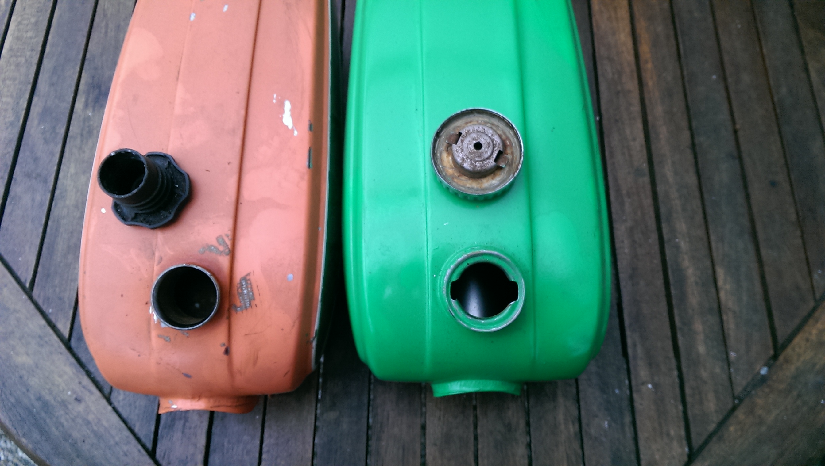

Soweit ich weiss gibt's 2 verschiedene Tanks. Die alte Ausführung hat 3,5 l Inhalt und einen 30mm Tankstutzen ohne Bajonettverschluss, also nur so'n Plastikstopfen als Deckel.Breite des Tanks, gemessen unterhalb vom Tankstutzen ist ca 14 cm. Der neuere hat 4.5 l Inhalt und einen 30mm Stutzen mit Bajonettverschluss, Breite ca 15,5 cm
Von den Befestigungspunkten her sind beide gleich, können also problemlos untereinander getauscht werden. Bei der alten Ausführung müsste der abschliessbare Deckel für Peugeot 103 passen, aber frag lieber vorher beim Verkäufer nach. Ich häng mal ein Bild von beiden Tankvarianten zum Vergleich an.
Detlef
Beiträge: 9144
Re: Hercules Prima m4 tankdeckel passt nicht
jo und bei beiden ist der loch durchmesser 30mm
bei dem einen kommen aber die aussparungen fürs bajonett dazu, da sind es 40mm
