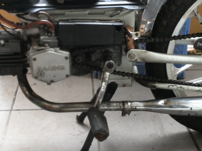

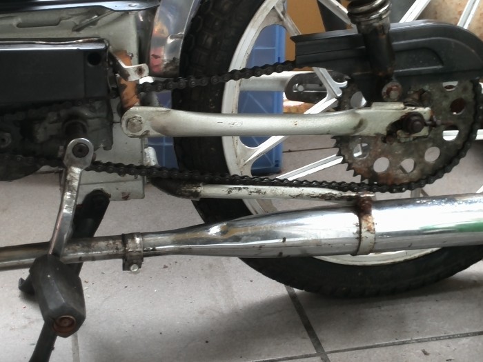

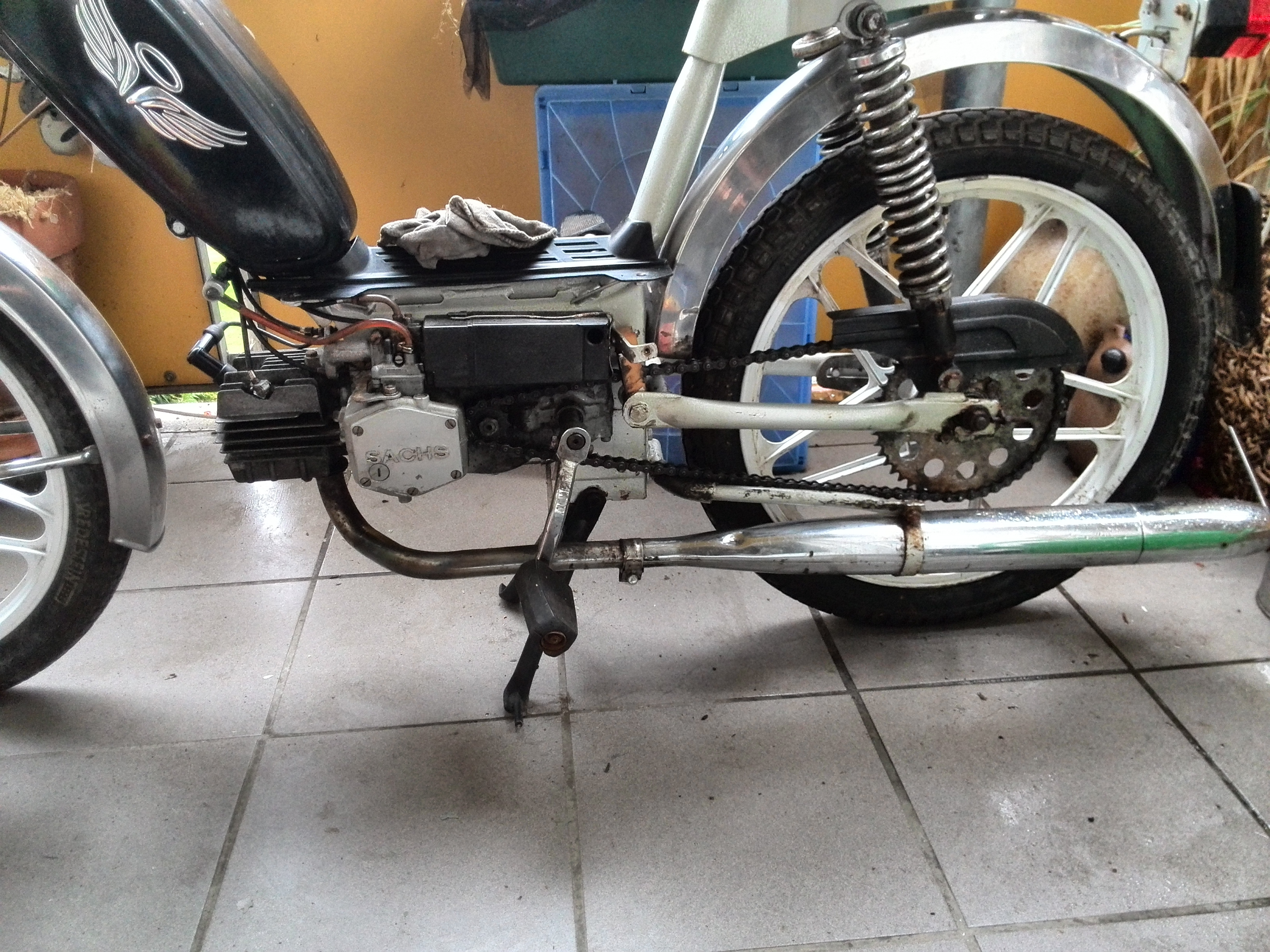

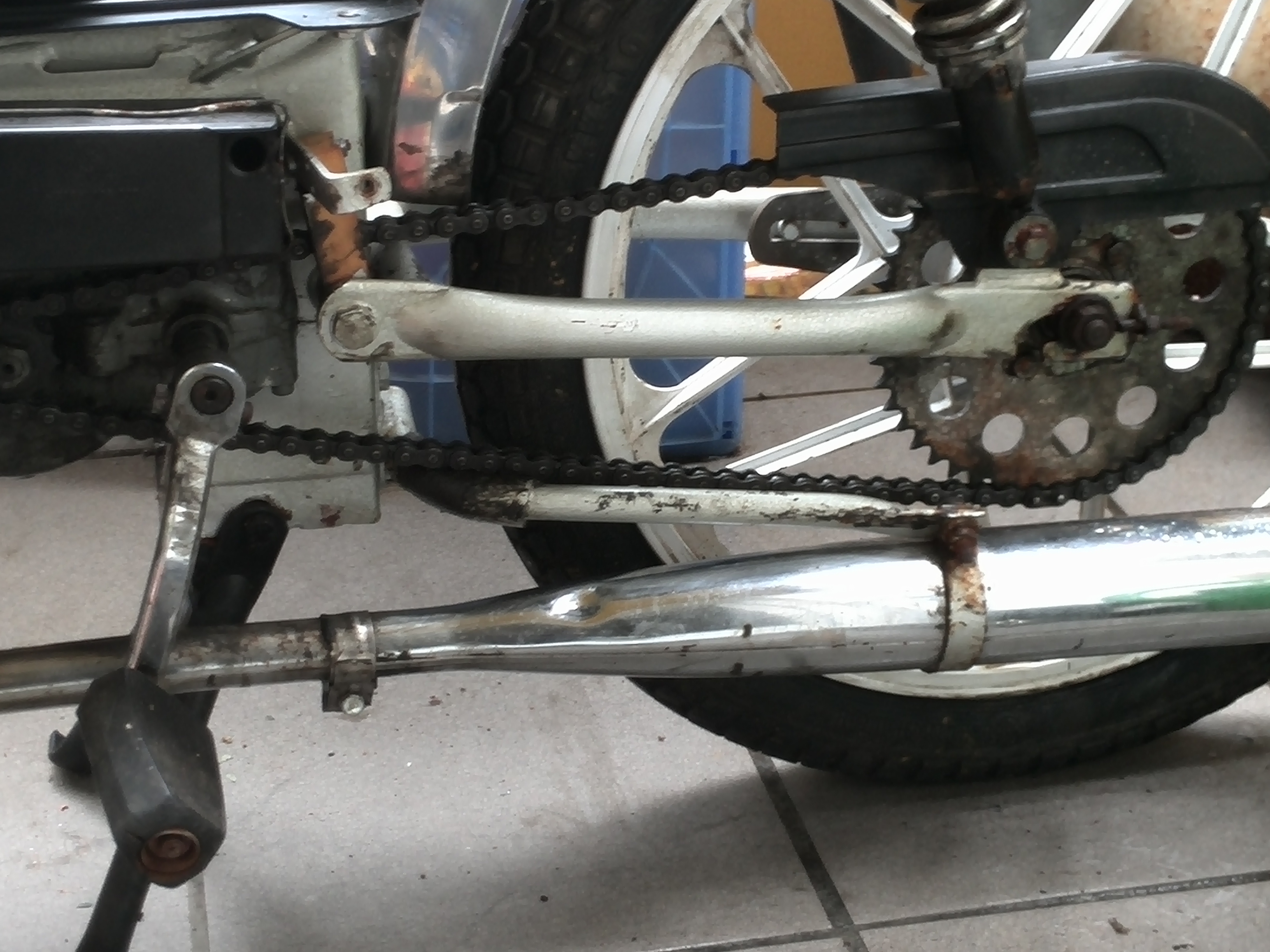

Moin Ich hab mir ne Prima 5 für 240 Euro gekauft jetzt will ich die wieder fit machen,
Da ist ein dicker Krümmer drauf der sieht irgendwie merkwürdig aus weil der Auspuff viel zu niedrig hängt,
nicht über sondern unter der Strebe ich hab mir einen neuen Krümmer bestellt ich hoffe dann paßt es.
dann ist da noch ein Sachs 25km/40km Auspuff drauf ist der Ok.

dreh die schelle nach oben, so ist de falsch montiert, schraube muss unten sein.
der auspuff geht soweit, wenn hinten der schalldämfer nicht zugekohlt ist

Knickt dann der Krümmer nicht nach oben

ändert nix dran das die schelle falsch montiert ist , deswegen hängt der auspuff unten
http://www.abload.de/img/dsci00235v16.jpg
hast du da an strebe, auspuffhalter wo die schelle dran ist zwei löcher, sprich ist da noch ein freies loch neben der schraube von der schelle
gibt noch andere auspuffhalterung

Ne ist nur ein Loch
Beiträge: 9088
Re: Auspuff Halterung
naja da dreh schelle rum, krümmer müsst mit hoch gehn wenn der nicht verbogen ist
auspuffschelle scheint auch dichtung defekt, bzw schelle nicht org
was ist das fürn baujahr?
ist der krümmer am zylinder mit zwei schrauben dran oder mit schelle

Is baujahr 86 mit schelle hab mir nen p 2 bestellt macht das ein großen unterschied zu dem dicken horn was jetzt drau ist
Beiträge: 9088
macht schon einen unterschied 20mm zu 26mm
zieht aber am anfang besser

der Krümmer hat aber einen Durchmesser von 28 mm
