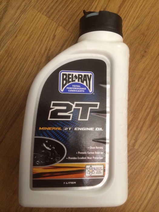

Ich habe 100%ig ein 1:40 Gemisch gefahren. Das Von mir verwendete Öl IST von BelRay und würde mir im Ortansessigen Motorradladen empfohlen.

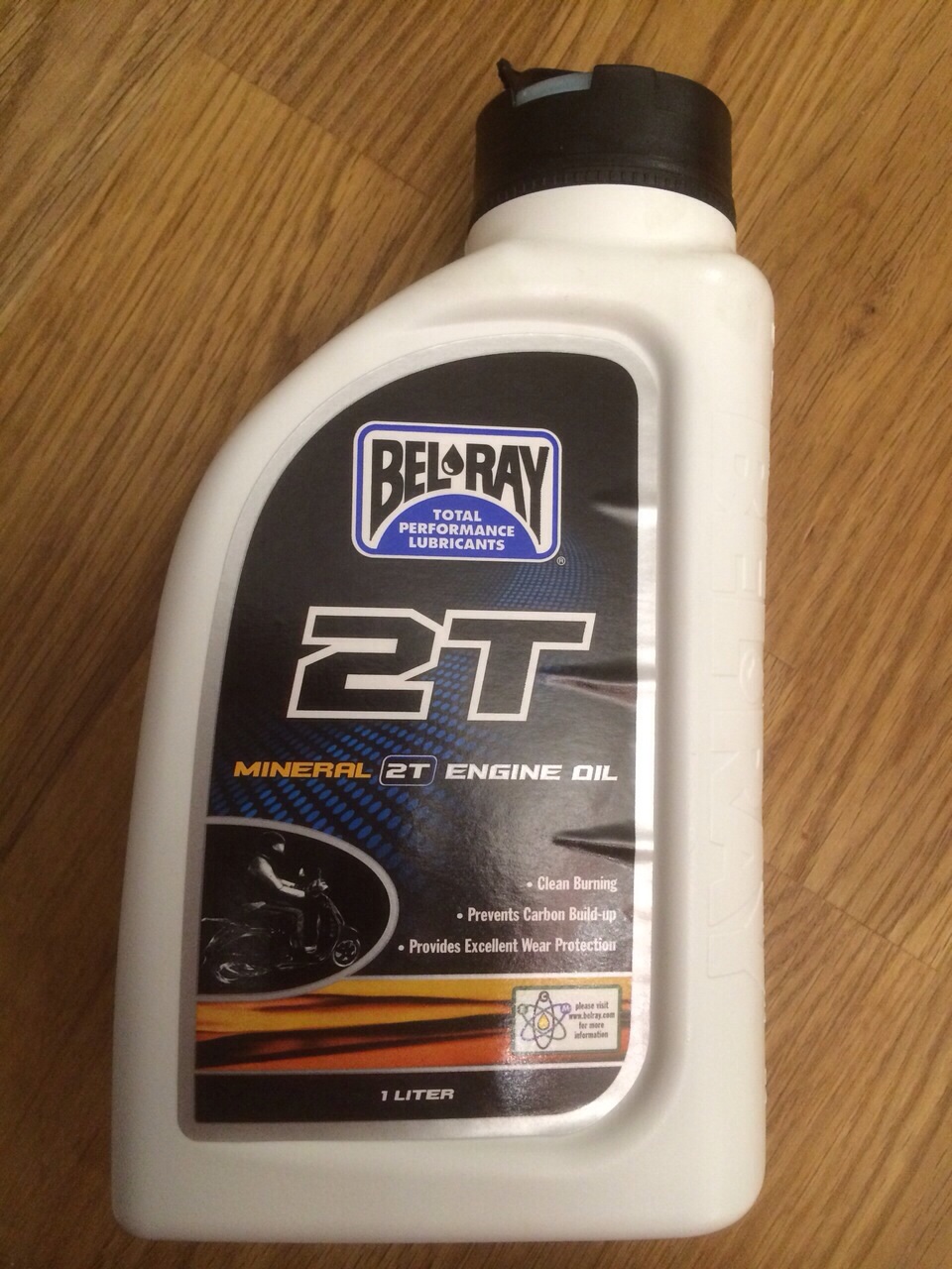

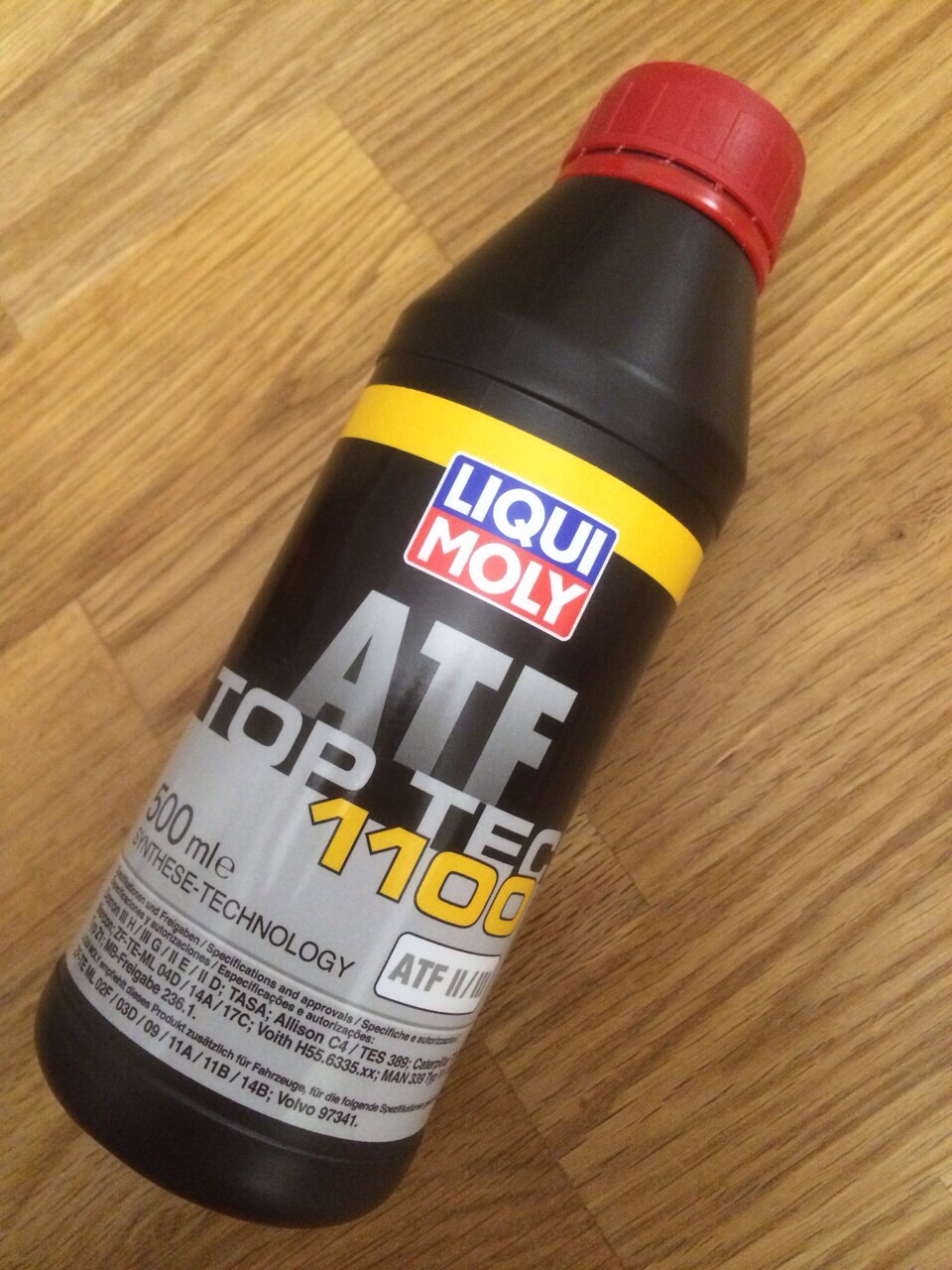

Auf jeden Fall! Ich hab für das Gemisch ein 2T Öl von BelRay genommen und für die das Getriebe das ATF TOP TEC 1100 von Liquid Moly!Michael W. hat geschrieben:ATF war aber drin?

ATF Getriebeöl verwende ich ebenfalls, sowohl in oldtimern, als auch in modernen Zweitaktern!

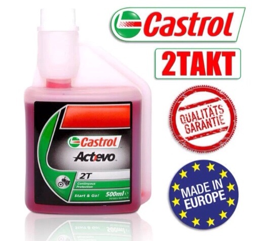

....Öl von Motul oder Castrol......müsste eigendlich auch nicht sein, aber ich hab da so ein spleen

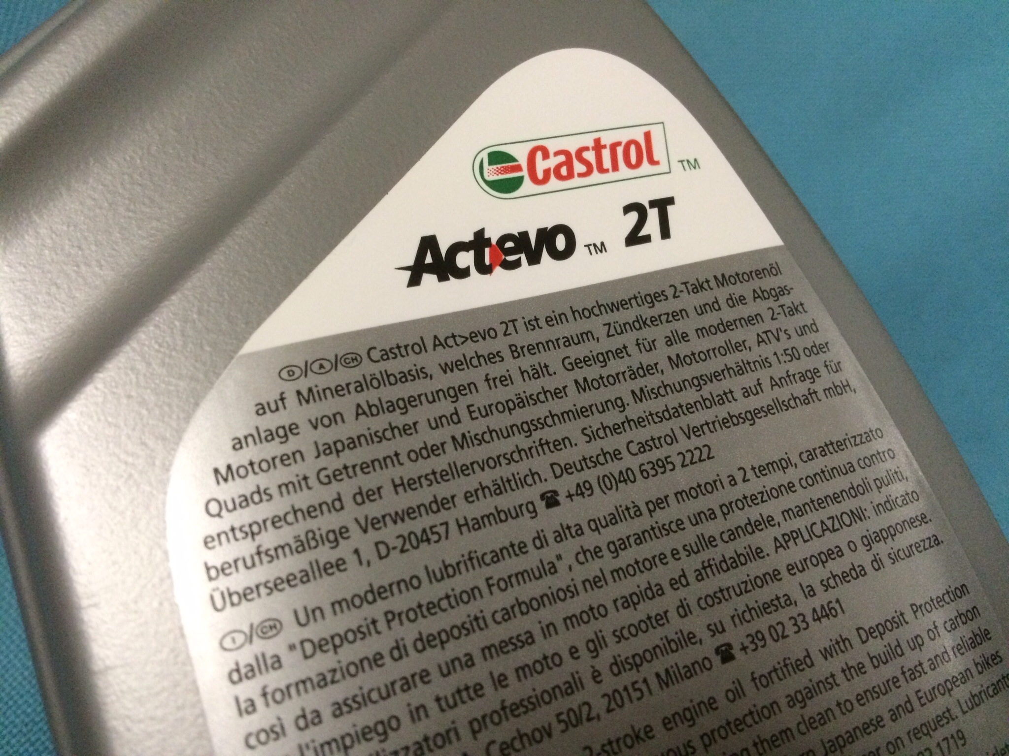

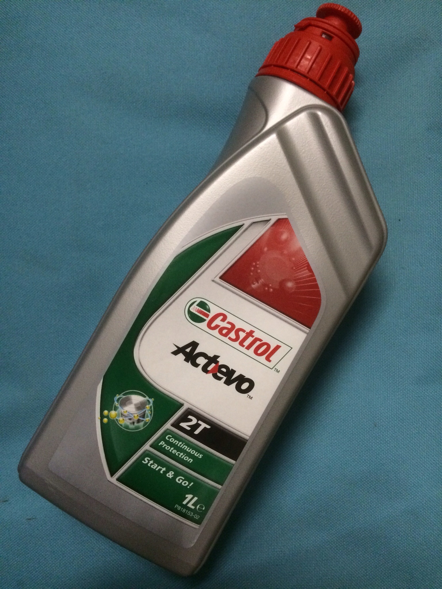

Die kleine (500ml) Flasche hat mir ein bekannter empfohlen und die große Flasche (1L) nehm ich für meine Piaggio Cosa 200 Bj.86 (Getrenntschmierung). Dürfte ja die gleiche Suppe sein.
Wäre das auch was für die Hercules bzw. könnt ihr die Empfehlung teilen?
Andy
Andy

von welcher Marke das Öl ist spielt keine Rolle würde ich behaupten.
Aber teilsynthetisches würde ich wegen der rußärmeren Verbrennung schon empfehlen. Setzt den Auspuff nicht so zu.
Ich nehme gerne Öle von Rowe, sind Premium und vergleichsweise günstig.
Würde aber ohne Bedenken auch jedes andere fahren. Jeder hat da, wie bei Reifen, seine Vorlieben.

JASO FD sind meist vollsynthetik öle, das act evo hat diese raucharme norm aber auch

du kannst auch das act evo leerfahren, das ist kein schlechtes öl...wenn man vom preis absieht bei der kleine flasche ist es ja ....also ich kauf sowas nur wenn es wirklich nötig ist..
Act Evo 2T
JASO FC
ISO EGD
API TC
das ist ein weit besseres öl als man früher verwendet hat
Act Evo 2T
JASO FC
ISO EGD
API TC
