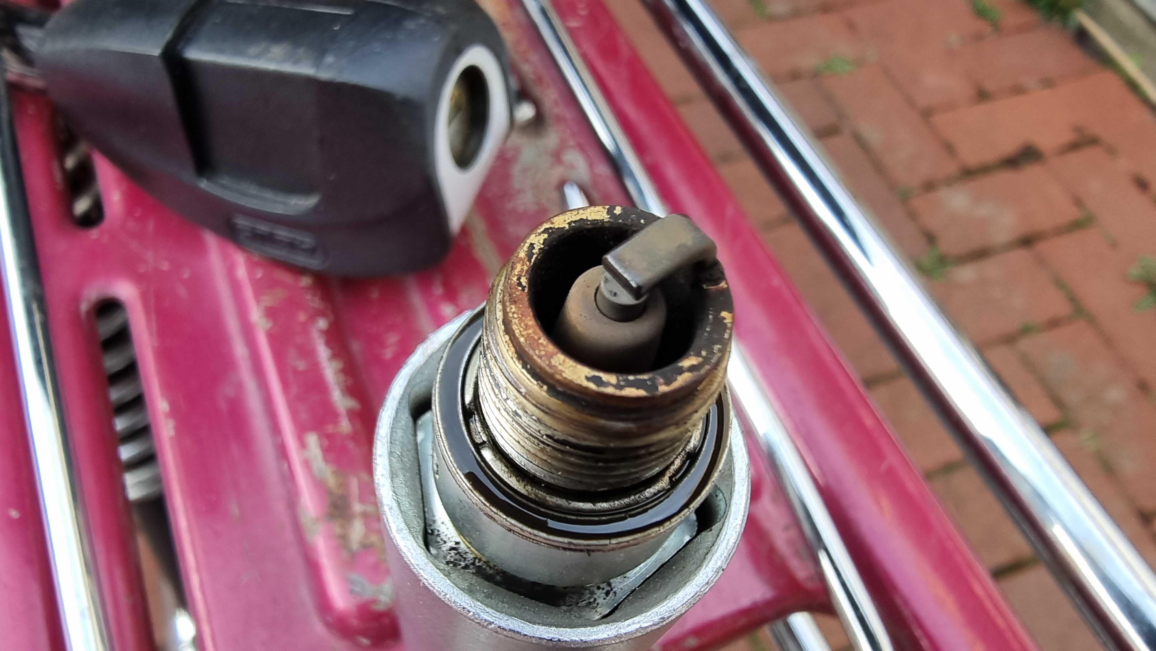

Also heute ist das Mofa definitiv besser angesprungen. Ich denke Benzinhahn schließen ist das Geheimnis. Ich hab auch nochmal die Kerze raus geschraubt um nach der Farbe zu gucken. Sieht für mich sogar ein bisschen hell aus, oder?
Beiträge: 9171
Re: Luftfilter links/rechts Leistungsunterschied
wenn das kerzenbild direkt nach km vollgas ist .dann ist es ok
wenn das kerzenbild nicht direkt nach km vollgas ist .dann sagt es nichts

Das war direkt nach ner ca 10km Tour.
Beiträge: 9171
ist gut...wird nix zu heiß...düse nummer größer ginge auch noch

ja hab ich mir auch gedacht. Fast nen bisschen zu hell das braun. Ist aktuell ne 50er drin. Habe aber nur ne 52 da. Ich probier es mal aus.
Beiträge: 9171
das schon ok die farbe
brauchst keine größere
die zeit wos richtige braune kerzenbilder ist bei billig öl und blei im sprit ..längst vorbei
ein kerzenbild sind ablagerungen...je sauberer die verbrennung...desto weniger ablagerungen
das ist völlig normal bei dir
wird wohl weniger drehfreudig mit der 52 und evtl auch standgasproblem dann

sieh halt zur sicherheit noch mal nach ob das so bleibt...heller sollte nicht werden
aber alles was noch gelblich..bräunlich oder grau ist...ist nicht überhitzt
aber versuch ruhig mal die 52
wenn die nicht schlechter fährt ist ja ok dann
original ist die mit düse 50 schon relativ fett abgestimmt. bei dir jetzt mit anderem filter paast es halt eher...düse 51 wäre nicht verkehrt,,,gibts ab selten

Ich hab heute mal die 52er verbaut. Hab beim Fahren keinen großen Unterschied gemerkt. Kerzenfarbe hat sich nach ner ca 20km Tour auch nicht verändert :wtf:
Beiträge: 9171
wenn sich mit der düse 52 nix ändert ... so das was schlechter wird...dann lass die drin,
kerzenbild wird dann schon mit der zeit ne nuance dunkler werden
aber solange dein kerzenbild so braun ist wie oben das bild ...geht dann auch die 50zig
