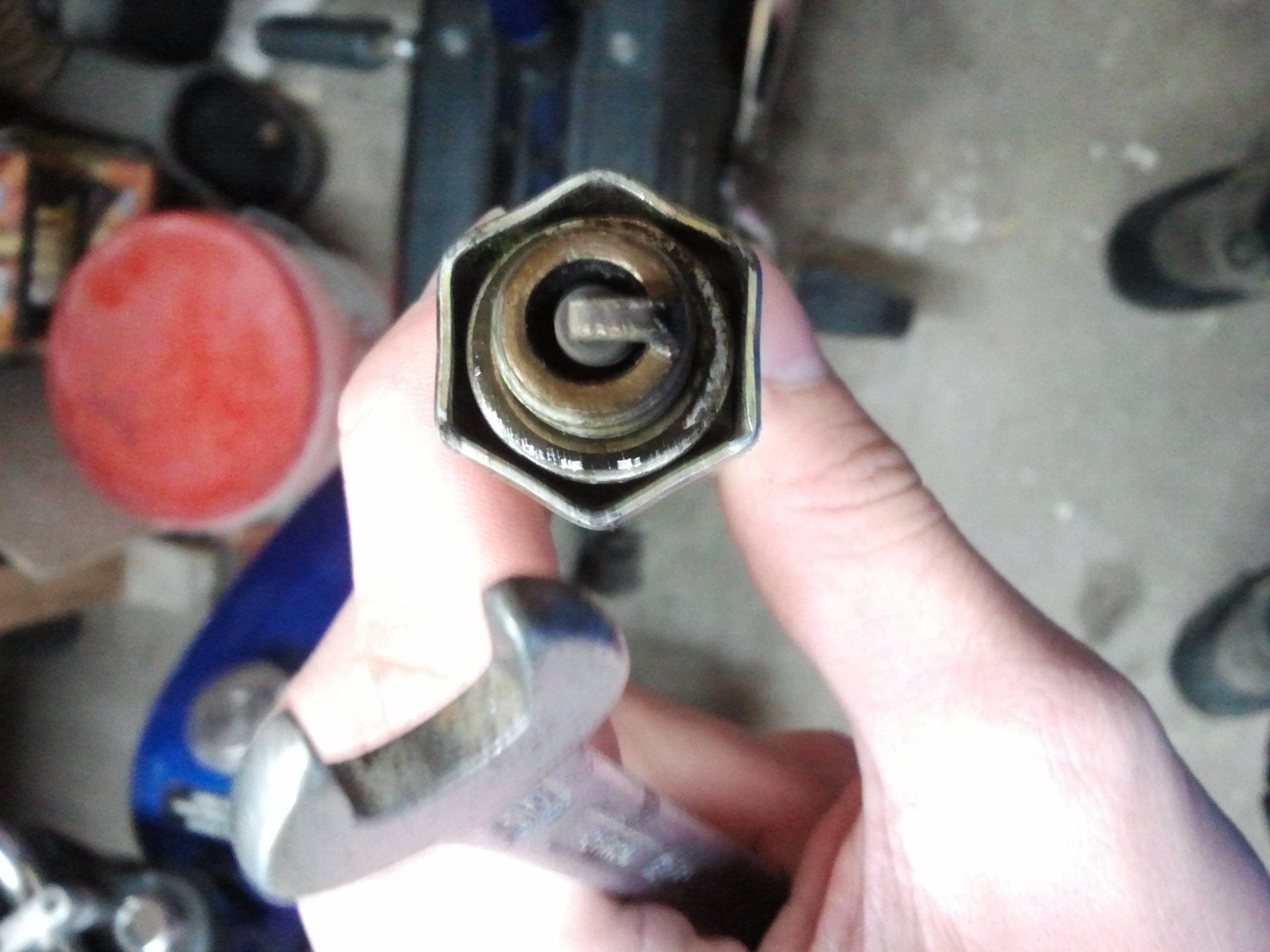

Beiträge: 9141
Re: Hercules prima 5s hat keine Kraft
ist das die neue oder die alte kerze
das kerzenbild ist seltsam
ich sehe ablagerungen am bügel
und der rand außen müßte normal schwarz bzw rußig und ölig sein
nimm mal ein stück klebeband, klebe mal den einlass deines luftfilters zu hälfte ab
dann sag mal ob die an steigung mehr kraft hat
Zuletzt geändert von carinona am 16.10.2015 14:17, insgesamt 1-mal geändert.

Hi das war sie auch aber ein Freund hat die sauber gemacht war aber gut wie sie aus sah.
