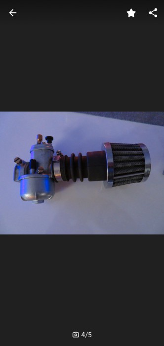

Ja, Düsengröße müsste ich mal sehen. Wunder mich nur das mein Düsenset nicht passt. Luftfilter weiß ich noch nicht ob ich den verwende. Würde gern nen Adapter auf den eckigen Kasten haben wegen Lautstärke. Wenn das wirklich so problematisch mit dem 15er ist dann nehm ich lieber nen den 13er den ich noch habe.

Ja das ist der Puch Vergaser und mit dem Luftfilter konnte ich mit 90er Düse Fahren ohne das er zu Fett lief. Wobei ich nicht beurteilen kann ob er mit kleinerer Düse zu mager lief, gelaufen ist er immer nur schlecht angesprungen. Zu deinem Düsenset, da gibt es tatsächlich unterschiedliche Gewindegänge beim Puch Nachbauvergaser oder im Düsenset, mal die Chinesen fragen. Händler die einfach nur verkaufen soll es auch geben.

Moin, woran erkennst du das es ein Puch Vergaser ist? Der wurde mir als Hercules Vergaser verkauft.

Ich hab jetzt herausgefunden das da scheinbar M 3,5 Düsen rein gehören. Ohman... :( Da hab ich auf Anhieb kein Düsenset gefunden.

Um das mal richtig zu stellen, dein Nachbauvergaser war original von Bing und bei Puch Maxi etc. verbaut. Passt mit leichten Änderungen auch auf Sachs 505, ist billig und war daher beim Tuning beliebt. Die Rennleitung erkennt das sofort, die Verkleidung erhält einen unnatürlichen ausschnitt da er zu hoch baut.
Achja, mess doch mal den Durchmesser deines Ansaugstutzen, der sollte bei 15er Vergaser um die 16mm sein, gibt da so eine Formel, find ich aber gerade nicht.
