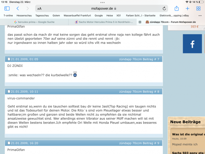

Das hier ist aber interessant:
Beiträge: 9171

ja gerede von 2009
Rito wirds für den 505 nicht mehr geben
und jasil hätte nicht bis 2022 überlebt wenns nur schrott wäre
wenn du wissen willst ob die ne unwucht hat lass sie prüfen
https://rzt.de/Kurbelwelle-auswuchten
wenn die 600km mit vibrationen gelaufen ist..kann lager schon schaden haben..evtl auch daurch das problem mit dem dichtring...wer weis
