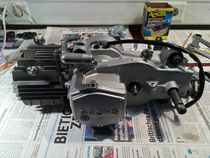

Hui. Der Motor sieht ja schon richtig schick aus. Wenn man bedenkt, dass das Gehäuse nur sauber gemacht wurde.
Wird bestimmt ein Schmuckstück.

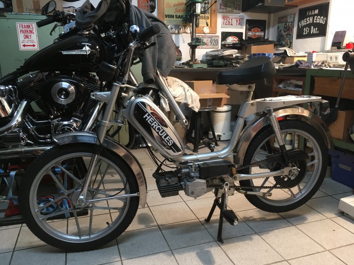

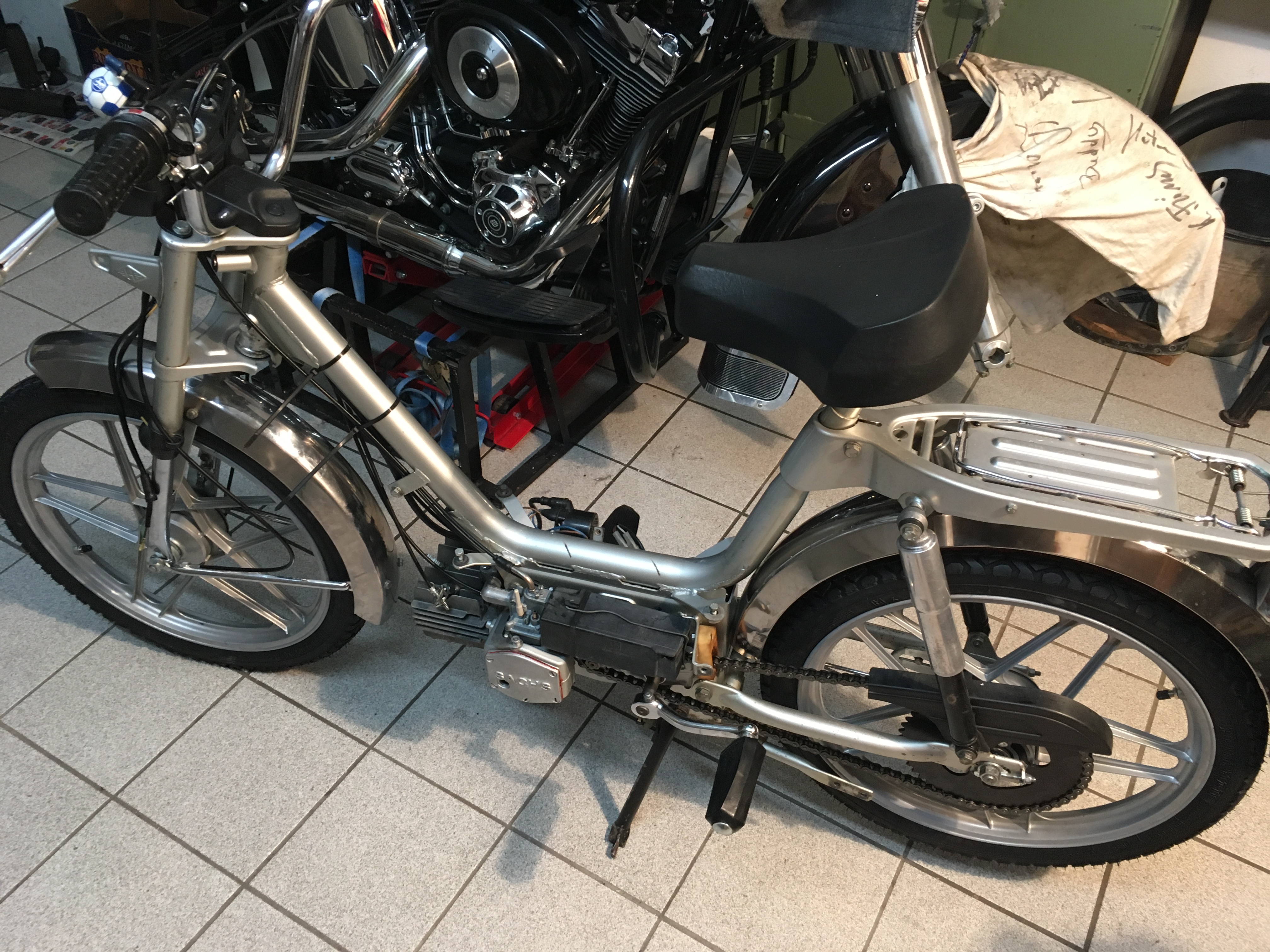

am Samstag ist das große Paket mit den Ersatzteilen angekommen. Bis auf den Scheinwerfer und die Ersatzbirnen war soweit alles lieferbar. Nach einer Nachtschicht (Gabel komplett zerlegt und Lenkkopflager erneuert) am Samstag, gestern und heute noch den Tank und die Bowdenzüge eingebaut und eingestellt. Ein Zündfunkte an der Zündkerze kommt schon mal an. Unterbrecher und Kondensator hatte ich zwar neu bestellt, lass die alten Teile aber jetzt erst mal drin. Morgen geht's mit dem Kanister zur Tanke und anschließend wird der erste Testlauf durchgeführt. "Schaun mer mal", ob die gute alte Prima läuft?!
VG Frank
VG Frank
Re: Nutensteine mit unterschiedlicher Länge
alter unterbrecher macht keine problem solange die kontakte noch plan sind und er sich richtig einstellen läßt
ein tropfen nähmschinenöl auf die unterbrecher achse und einarbeiten
und lauffläche vom unterbrecher innen am polrad fetten
probleme machen evtl bei erwärmung alte zündspule und alter kondensator, wenns am unterbrecher stärker blitzt ist es der kondensator
ansonsten ne schöne prima, aufkleber rahmenrohr/sattelrohr fehlt noch
fahr das ding mit 1:40 2 takt teilsynthetik öl
ich nehm vollsynthetik 1:40
https://www.reifendirekt.de/oel/produkt ... former/188
und mach atf ins getriebe
wenn in autoselbstwash voll druck auf zylinder gibst , wird der noch heller
nicht über den motor wundern, bei höheren drehzahlen, die dinger klingen immer irgendwie defekt, gerassel, laufen aber nahezu ewig mt pflege
kett sieht mir zu straff aus, die untere kette musst in der mitte ca 2-2,5cm hochheben können
