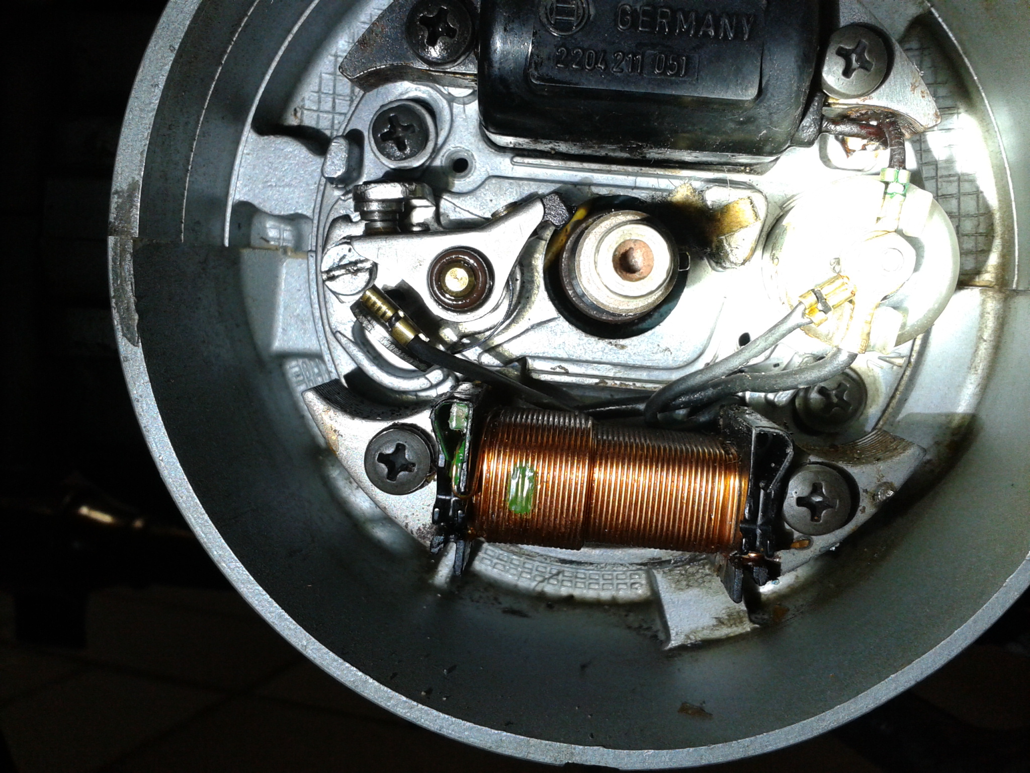

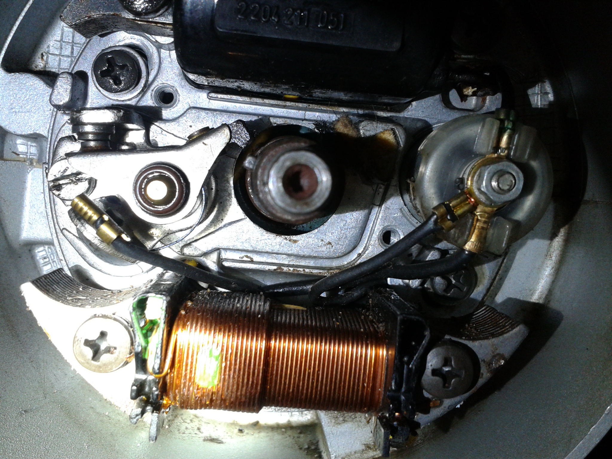

Hallo zusammen. Habs heute wieder alles zusammenhebaut. Dank der zahlreichen Tipps von euch klappte das ganz gut. Zum Schluß Kompressionsmessung mit Einem Tester: knapp 11 Bar! Allerdings springt sie nicht an . Läuft nur ein paar Takte . Nimmt kein Gas an und geht aus.
Womit ich eigentlich wieder bei der Zündung angelangt bin. Der vergaser ist immer noch sauber. Na Schwimmer und Nadelvetil stimmen, Sprit kommg in ausreichender Menge an.
Kerze rausgedreht und mit Stecker an Zylinderkopf. Es funkt gelb/blau.
Ich kann dem fachmann (Fahrradhandler fruher hercules) jetzt nicht so recht glauben. Der hatte ja xenKontKtabstand vergrössert so, dass sie errst mal halbwegs lief.
Wie geh ich methodisch weiter vor, ohne sinnlos das Budget zu st99rapazieren?
Re: Hercules M 2 Zündung Vergaser
11bar kann nicht sein....es sei denn es steht zuviel öl unten im kurbelwellenraum
der sachs motor hat normal so 8,5bar wenn er ziemlich gut ist
evtl mal bei zunem benzinhahn ohne kerze mit vollgas alles raustreten was darin zuviel ist
kerze könnte auch ölig sein, vielleicht war die voll abgesoffen
oder kerze raus , hahn zu, und im 1, 10m vor und zurückschieben mit vollgas
besteht auch noch die möglichkeit das da getriebeöl drinsteht
auch mal nachsehn ob ölschmiere in der zündung ist
ansonsten nochmal
tausche den kondensator aus,
intakten 1 k ohm kerzenstecker
gelblicher , rötlicher oder orangener funken zündet nicht
könntest den elektrodenabstand der kerze auf 0,4mm abstand stellen, dann wird funken normal etwas stärker, ist aber auf dauer keine lösung,
original wäre 0,5mm
und kontaktabstand vergößern ist auch nichtssagend
es gibt eine festgelegte größe bei den zündungen
und zwar bei OT muss der unterbrecher 0,35-0,45mm offen sein
den abstand zu vergrößern macht den funken nicht stärker sondern schwächer
bei 0,35mm offen ist funken stärker als bei 0,45mm, bei weniger als 0,35 wird er auch meist wieder schwächer
das nützt aber alles nix wenn der kondensator nicht mehr ok ist
und diese dinger altern nun mal
wenn das der org kondensator noch ist dann kannst sicher von schrottreif ausgehn bei dem alter
der wird nie mehr besser, nur noch schlechter
sollte es unten noch funken ist eh alles klar
https://www.youtube.com/watch?v=jzobyq7f2kM
und was zählt ist der zündzeitpunkt, also wann er mit öffnen beginnt

Hallo Carinona
also weiter gehts
also weiter gehts
carinona hat geschrieben:11bar kann nicht sein....es sei denn es steht zuviel öl unten im kurbelwellenraum
habe ca 1 Minuten im Stand getreten, dabei kerze raus Benzhahn zu
dann versucht mit sauberer Kerze
nix
dann mal weil der Motor janach dem ertsen Komprimessen ein paar Takte gelaufen ist noch mal kompr gemesses, ohne gas zu geben
knapp 10 Bar, wird ungenau sein, aber ich schreibs hier weil ich ein Problem mit dem Zylinder Kolben jetzt ausschließen möchte
da kann ich nichts zu sagen und wäre nicht so prickelnd...
nicht sichtbar
ansonsten nochmal
ja auf Verdacht, Polrad hatte ich noch nicht ab, werde mir dafür einen Abzieher leihen
bis dahin erstmal
und Danke!
Michael
original wäre 0,5mm
kompressionsproblem schließe ich aus, gehe davon aus das die vorher restlos abgesoffen war, und weiter absäuft wenn die nicht anspringt und sich dadurch zuviel im kurbelgehäuse ansammelt
vermute das sich kompression richtig einpendelt wenn die mal paar minuten läuft
später halt nochmal messen,
bei warmen motor wird die kompression auch noch etwas sinken, wenn der zylinder betriebstemperatur hat, knapp 10 bar klingt ja schon viel besser als 11 bar
jedenfalls scheint die kompression noch bestens zu sein,
gelblicher rötlicher oder orangener funken wird innen ausgeblassen, diese farben sind immer ein zeichen von zu niedriger zündspannung
wenn man kerzenkabel ohne kerzenstecker ca 1 cm vorn zylinder hält muss der funken die strecke überbrücken wenn er stark genug ist
es liegt fast immer am kondensator oder am kerzenstecker, selten sinds auch risse am kerzenkabel am motorausgang, oder oxidiertes kerzenkabel am kerzenstecker, einfach 0,5cm abpetzen.
alte kondensatoren verlieren an speicherfähigkeit oder leiten auch mehr gegen masse ab
http://www.walter-fendt.de/ph14d/schwingkreis.htm
solange der unterbrecher bei ot im bereich von 0,35-0,45mm offen ist passt das da jedenfalls, was den zündfunken angeht
hoffe du hast die fußdichtung erneuert,

Hallo hier foto vom kontakt... Welcher ist es? Ich finde nicht den passenden.

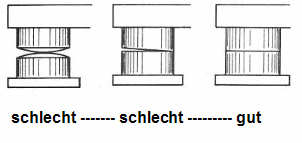

so schlecht sieht der unterbrecher aber nicht aus, allerdings ganz plan ist er nicht, evtl mal feines schleifpapier zwischen den zunen kontakt und das paarmal rausziehen und unterbrecher richtig einstellen
der unterbrecher könnt noch gehn falls die kontakte.... auf der seite sie man nicht sieht ... gut schließen
wechsel den kondensator
kannst de markenware nehmen, kannst auch unterbrecher mitwechseln, links hast genug

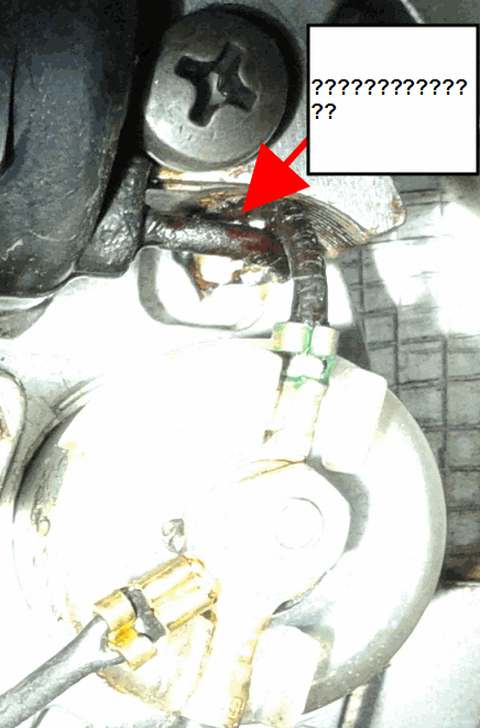

ist das kabel was vom kondensator zur schwarzen spule geht da beschädigt???
die zündspule scheint auch uralt zu sein

zündspule etwas nachsetzen ann evtl auch mehr saft bringen

Das Kabel ist nicht durch, sondern nur nach innen gedrückt.

warum willst nicht gleich den unterbrecher mit ersetzen....dann weist was du hast
mal mit filzstift die umrisse deines jetzigen kontaktes auf die platte, und bau den neuen genauso ein, dann würde das mit der einstellung schon mal nicht schlecht hinhauen, sollte s dann mit neuem unterbrecher etwas zu früh sein, dann einfach grundplatte etwas nach links drehn bis es passt
das polrad innen wo der unterbrecher läuft, einfetten , alle 3000-5000km oder öfter
kondnesator nie über die mitte reindrücken nur übern rand, etwas wd-40 drauf
kondnesator paar stunden in eisschrank legen und evtl vorischtig die fassung auf der grundplatte erwärmen kann helfen
zb passende alukugel/rolle formen und i backofen auf 150grad aufwärmen und dann da ins loch stecken für etwas zeit
und ohne kerzenstecker ca 1cm weit zum zylinder springen können, dann ist der funken sicher stark genug

mal sehen wie gut der alte rausgeht, beim Einbau die Grundplatte evtl. auch mit Heißluftfön mit spitzer Düse anwärmen?carinona hat geschrieben:mit neuem kondnesator muss der funken stark und blau sein
guter Tipp der mir als Laie weiterhilft (Premiere: Zündunterbrecher einstellen)

ja heißluftfön auf die halterung mit gefühl geht auch beim einbau, alu folie zb vor die zündspule
so schwer wirds nicht, am besten passende nuss besorgen die auf den rand passt, gummihammer ist auch ne gute erfindung:)...mit gefühl
wenn der alte draußen ist mit dem finger innen den rand der halterung mal abfahren, ob da grate sind, wenn ja die wegschleifen
kondensatoren wurde eigentlich verstemmt,
das heißt, mit körner oder schltzschraubenzieher wurde rundherum von der halterung oben minimal material gegen den kondensator geschlagen....ohne den zu beschädigen und nur an 2-3 stellen
damit er sich nicht losvibriert, siehst ja dann wie gut der sitzt, manchmal weichen die maße leicht ab
nen tropfen lötzinn später auf die mutter und gewinde schadet auch nix
eigentlich hat man grundplatte ausgebaut, die umgedreht und unterfüttert, und den kundensator mit rundholz von hinten rausgeschlagen
aber pulen , zange von vorne geht auch
anzugsdrehmoment polradmutter 35-37 Nm

Neuer Kondensator: Testlauf. Sprang an und ging mit einer fehlzündung aus. Einbaulage Kontakt markiert ausebaut. Neuen rein. Kein Zündfunke mehr. Jetzt ist einstellen angesagt. Hierzu hab ich das Polrad, was ja zum Glück wg. des Splintes nicht falschdraufgemacht werden kann,w aufgeschruabt. Hier jetzt mal ein Bild davon. Ich habe eine m und eine o- markierung. Und audem motorblockrand zwei Kerben. Welche Markoerung muss wo drauf, wenn ichden kontaktabstand einstellen will.? Siehe Foto.

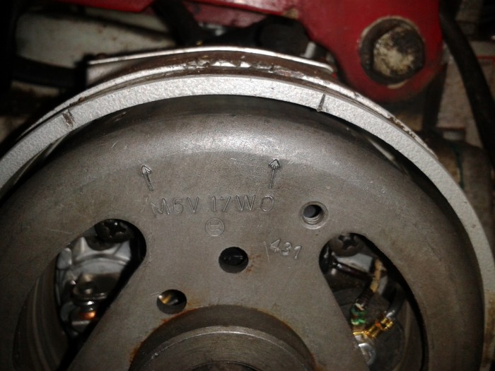

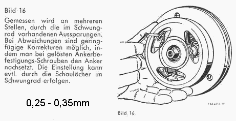

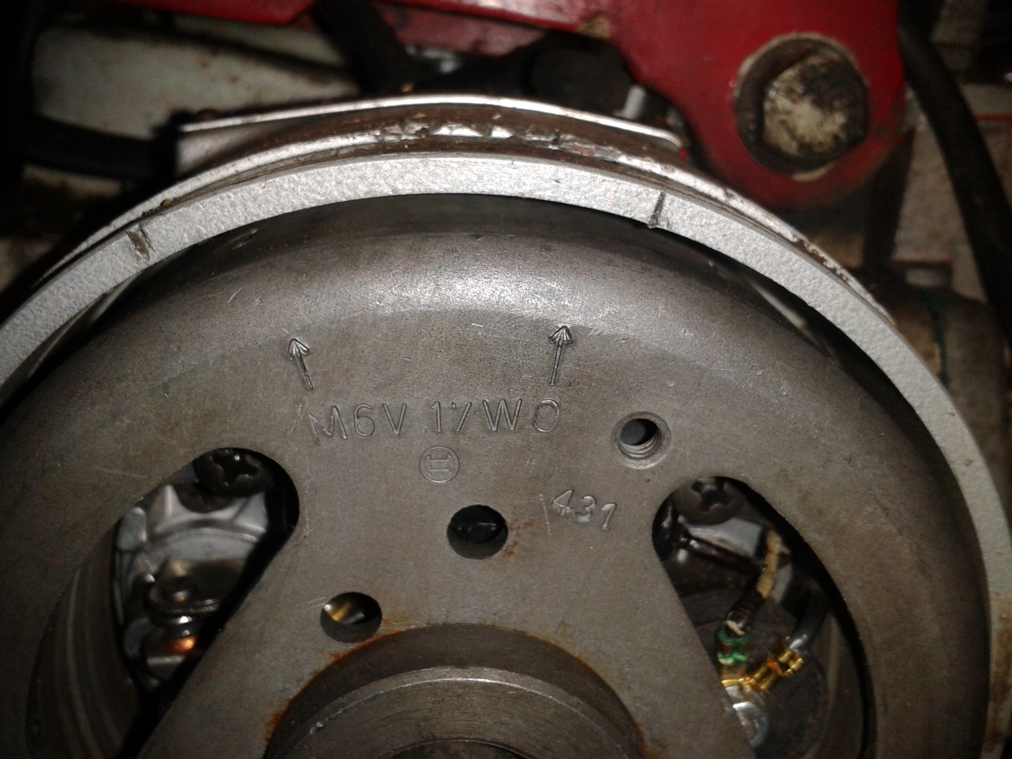

öffnet und schließt der unterbrecher
sobald er das tut muss es funken, egal ob der zeitpunkt stimmt oder nicht
bei linksdrehung polrad muss er mit öffnen beginnen wenn das polrad mit dem Pfeil M an die kerbe motor kommt
und wenn polrad auf O steht muss er zwischen 0,35-0,45mm offen sein
die org kerbe ist die rechte, diese linke kerbe ignorieren wenn das polrad stimmt
ansonsten muss man überprüfen ob die O markierung auch OT ist
es muss immer funken wenn der mit öffnen beginnt
auch alle kabel angschlossen?
hast jetzt den neuen unterbrecher drin?
es wäre auch nicht das erstemal das ein neuer kondensator defekt ist

carinona hat geschrieben:öffnet und schließt der unterbrecher
ja es funkt, aber nur schwach
Motor läuft an, nimmt nur schlecht Gas an
Danke
auch alle kabel angeschlossen?
ja
ja, und den jetzt korrekt einstellen... weiß nicht ob ich das hinbekommen habe. Doch sehr fummelig: in der richtigen Polradstellung die Fühlerlehre zw. den Kontakten, den Kontakt gelöst, dass er sich hin und herschieben läßt und dann im richtigen Moment mit den Schraubendreher festziehen...das erfordert Übung. Oder muß ich die Kontaktplatte an den drei Schrauben lösen?
