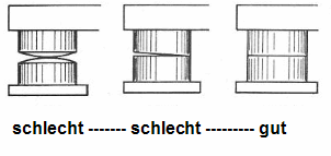

Beiträge: 9144
Re: hercules Prima 5 springt nicht An !
sieh nach wie weit der öffnet
wenn das zu wenig ist funkt es da immer, und dann wird funken zu schwach
auch wer der alte kontaktflächen hat
wenn das aber stimmt kann kondensator hin sein, dann hättest aber auch keinen starken zündfunken
ein kleines blaues fünkchen pro umdrehung ist normal
Kontakte - gut -schlecht.gif (9.46 KiB) 6134 mal betrachtet
