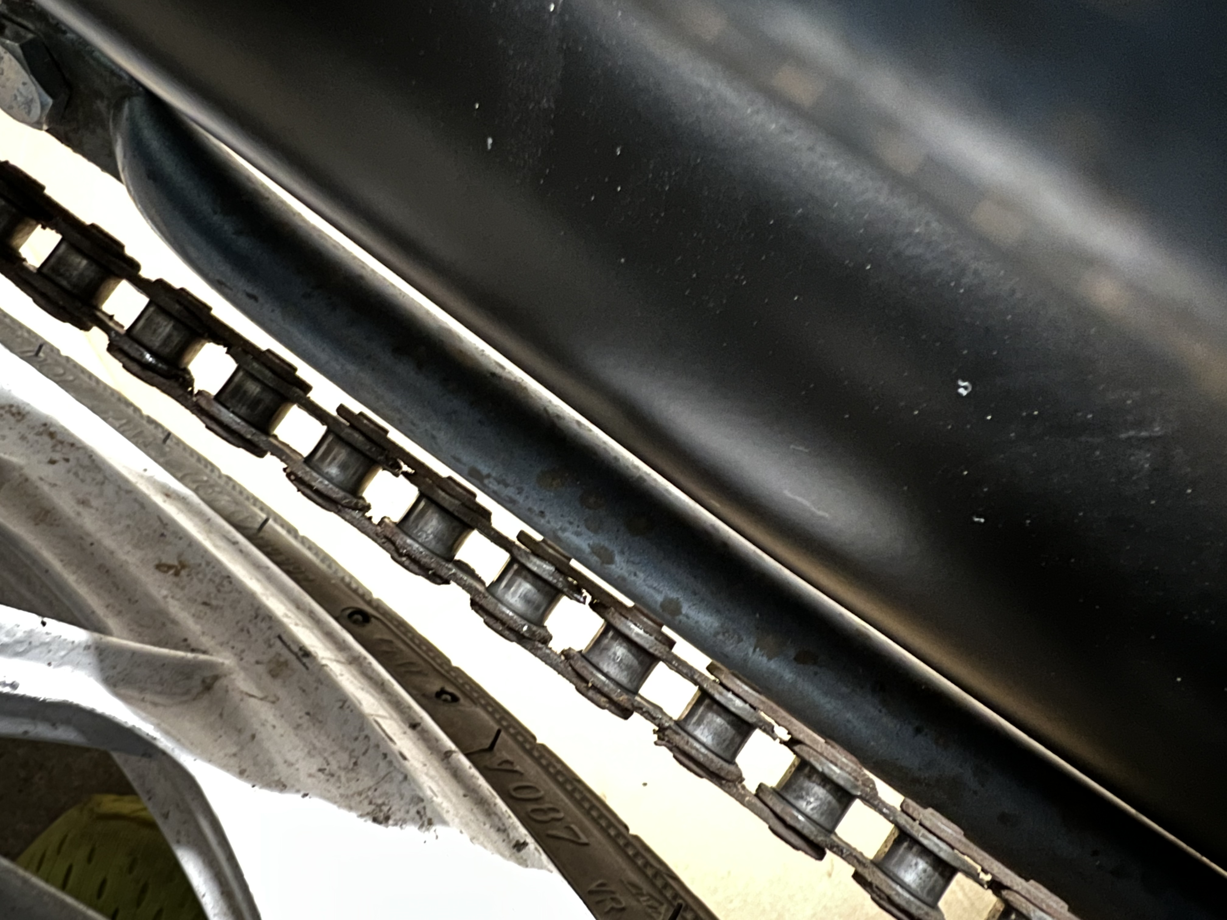

Der neue Auspuff ist da. Schon ein ganzes Stück kürzer…
Der aktuelle ging bis zum Kennzeichen…
Fällt mir jetzt gerade auf dem Bild auf, der Auspuff scheint nicht richtig zu sitzen. Ist ein paar cm nach hinten gerutscht... ich muss schauen, dass ich den neuen mit den Unterlagsscheiben und der neuen Schelle richtig fest bekomme...

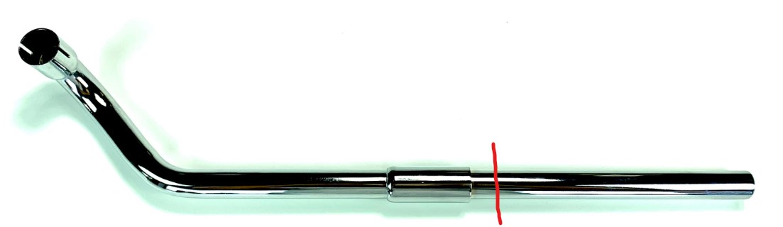

Den P2 Krümmer an der Markierten Stelle kürzen? 2,5-3cm nachdem der dünner wird?

der auspuff wird nur von der großen schelle gehalten...die muss festsitzen
die kleine schelle an krümer und auspuff ist nur zum dichten
Aauspuff auf dem bild sieht wohl kleiner aus als er ist..
müßte 55cm lang sein

ja nicht weiter kürzen den krümmer.. kannst auch erst noch etwas länger testen.5-10cm..absägen kann man immer
kürzer bringt drehzahl...etwas länger mehr anzug

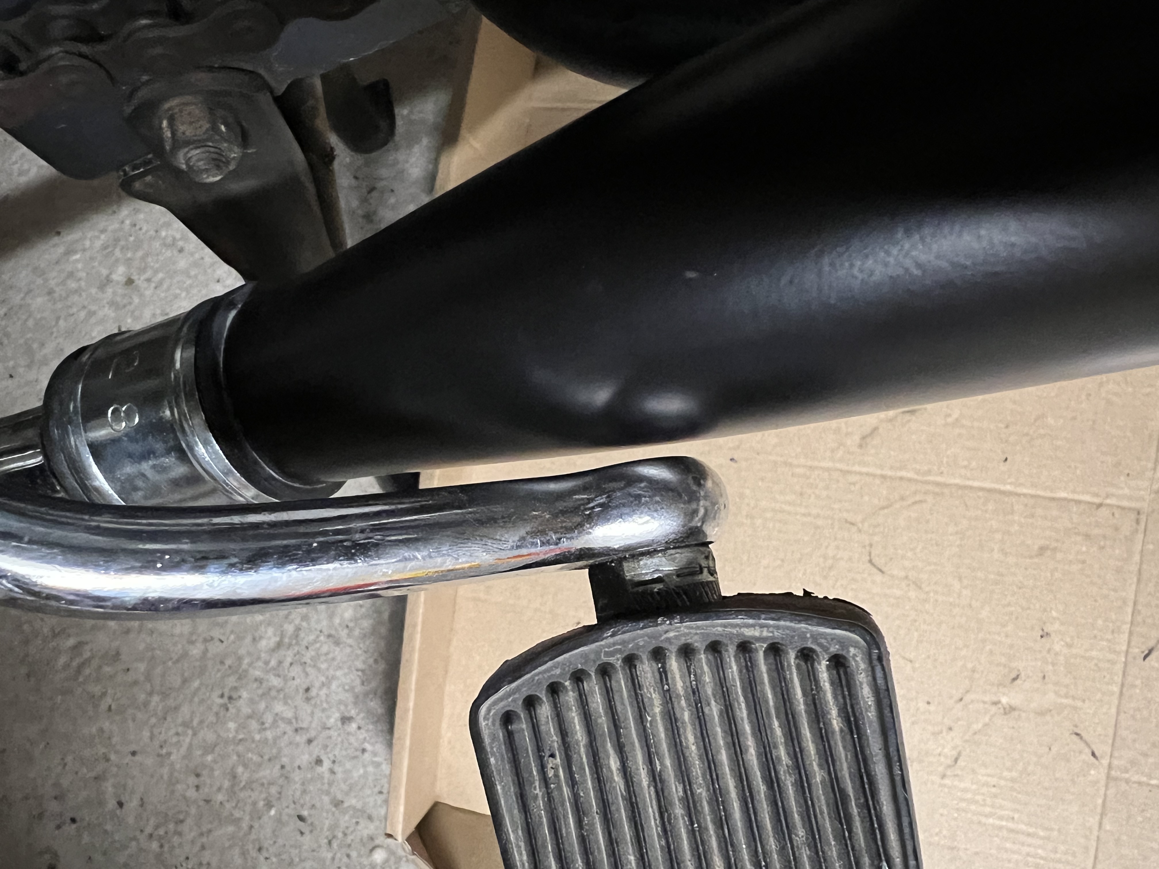

Der Krümmer ist gekürzt (10cm) und der neue Auspuff drauf.
Der Auspuff liegt hinten an der Auspuffhalterung an. Soll das so sein?
Der Abstand vom Pedal zum Auspuff beträgt nur wenige Milimeter.
Passt das so?

ka.. hauptsache pedal geht vorbei
und der auspuff schlägt nicht irgendwo an und ist fest... und krümmer nicht verspannt

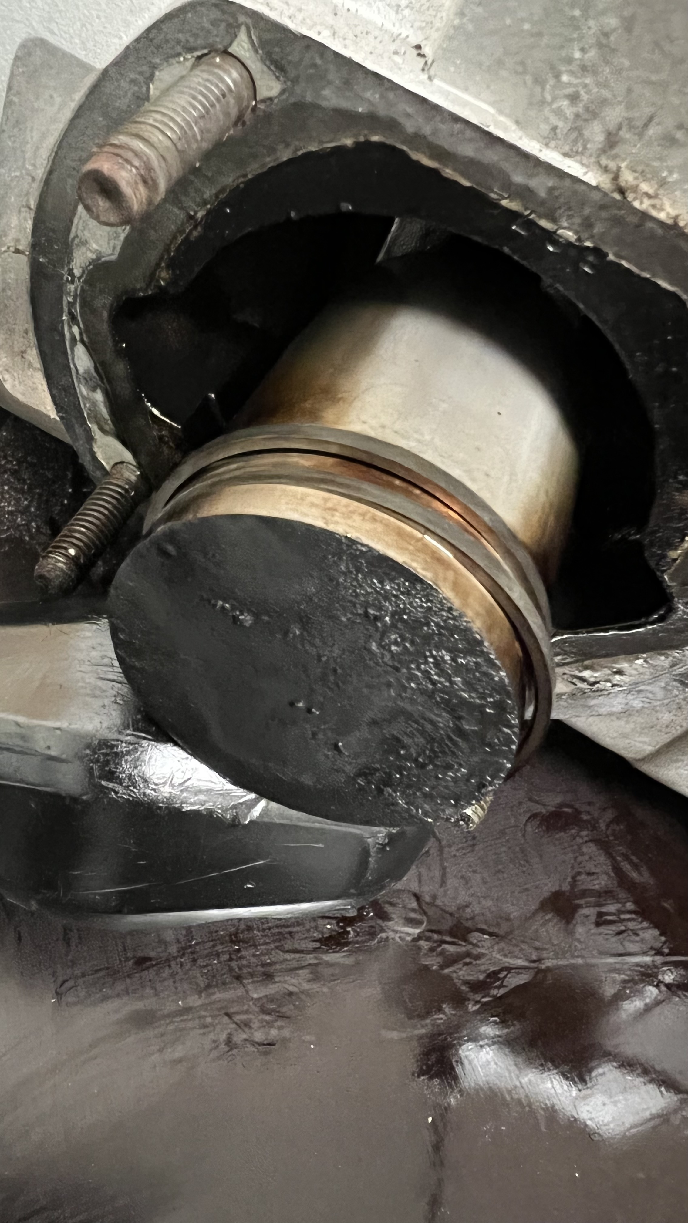

Ich hab die Kompressionsmessung ohne Vollgas gemacht. Mit montiertem Luftfilter. Ist das ein Problem?
Es ist ein Moped Kolben verbaut.
Das Foto zeigt den Kolben mit den alten Ringen. Zylinder wurde mit Hohnbürste gehohnt.
Beiträge: 9170
die kompression ist ja bestens, mit vollgas ist evtl noch etwas besser....
aber alles über 8,5 ist schonmal ok
das ist normal das man die ringe hört...so dick ist der zylinder nicht
die ringe haben ja spiel in der höhe in der ringnut...
immer wenn kolben hochgeht ...geht der ring runter und umgekehrt, also 2mal pro umdrehung bewegt sich der ring vertikal.
mit dem alter wird die nut ausgeschlagen und das spiel wird also dann größer...aber solange das in der toleranz bleibt ist es kein problem
es ist vermutlich leiser wenn die betriebstemperatur hat und die ringe fertig eingefahren sind
