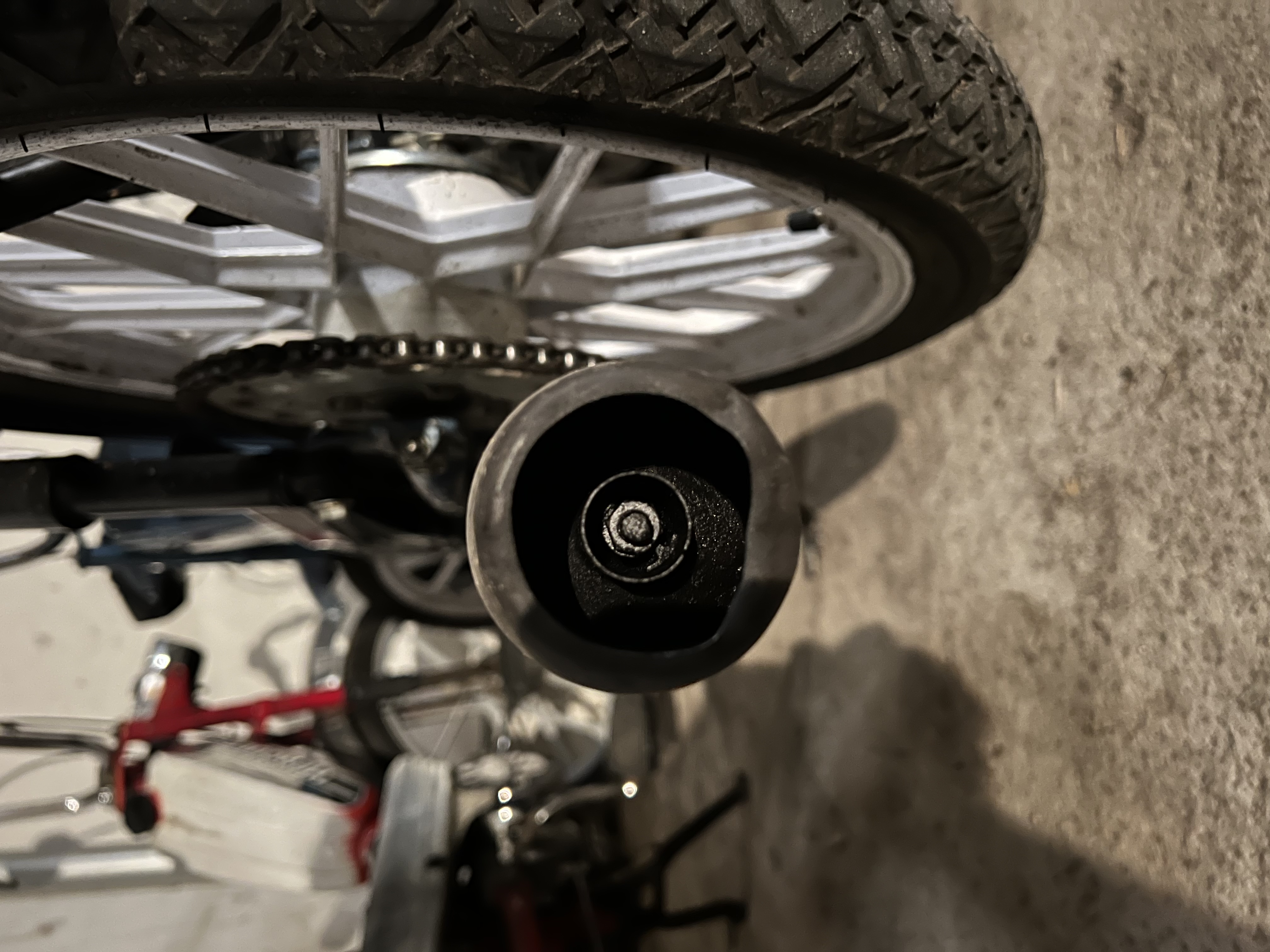

Der sieht aktuell so aus:
Beiträge: 9069
der ist eigentlich ok wenn er nicht dicht ist
wenns uralt teil ist , kannt ja den von meinem link nehmen...falls deiner mit schelle fest ist...
oder müßtest mal da drin nachsehn ob alle löcher frei sind

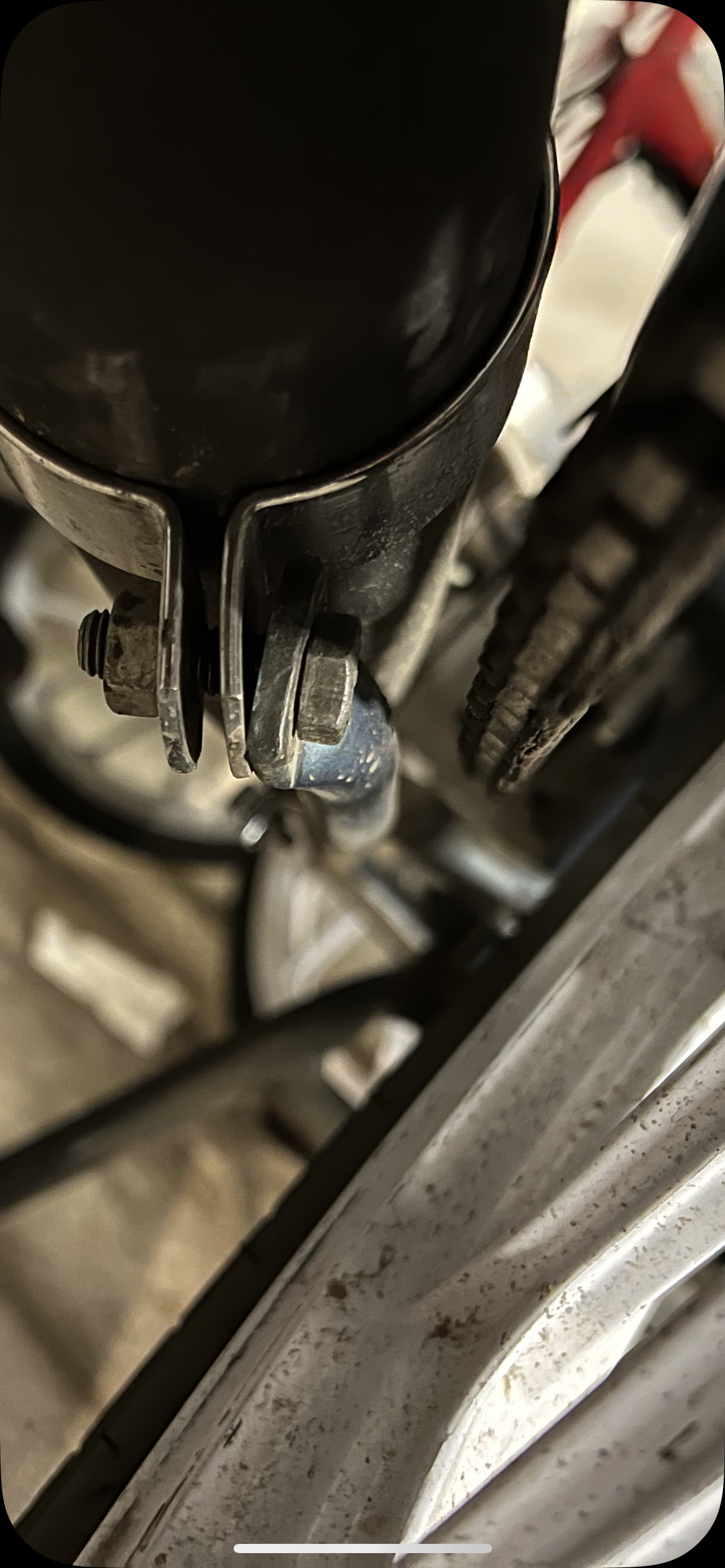

Aktuell ist er so befestigt.
Wow, die Boltec Halterung kostet ja schon paar Euro…
Zuletzt geändert von Neutrum9 am 10.10.2022 21:46, insgesamt 2-mal geändert.

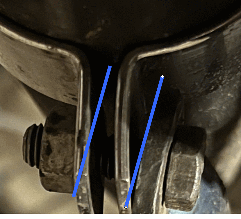

Ja aber wenn ich die Schraube an der Schelle ganz an ziehe, hat der krümmer Spannung. Oder soll das so sein?
Beiträge: 9069
nee solle keine spannung haben...evtl kann man da was machen mit unterlegscheiben etc
kan wo der spannung hat ...also wohin er zieht
ich glaub ich sehs
wenn man an die schraube unterm auspuff also an der schelle... an der seite wo der schraubenkopf ist...innen zwischen halter und schelle ca 5-8mm unterlegscheiben hinmacht...
kann die schelle nicht mehr soweit rüber ziehn
evtl brauchts auch 1cm ...hülse , scheiben...

ca 8mm dick unterlegschscheiben müsst auch gehn
schelle mal parallel zum halter unten stellen...dann siehst wie groß die lücke ist
rohr könnte man auch schräg feilen
die löcher an der schelle kann man auch größer machen
