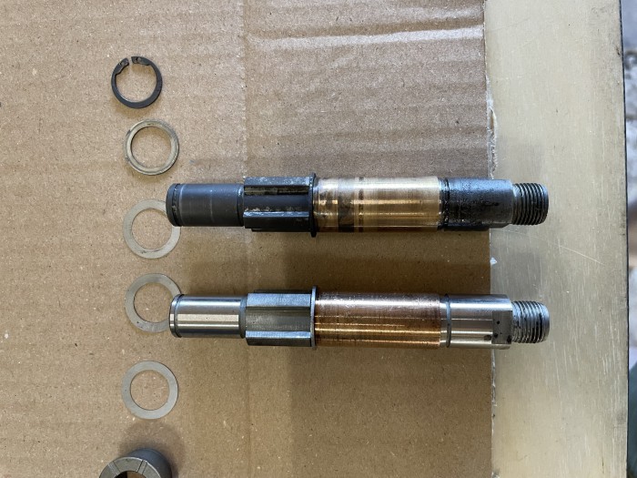

Habe gestern nochmal ein Bild gemacht, wie die Zitronensäure mit der glänzenden Oberfläche reagiert hat. Also Vorsicht damit.
Mathis

bin da nicht sicher ob die zitronensäure da nicht nur abrieb entfernt hat
man sollte nix in 90% zitronensäure kochen
