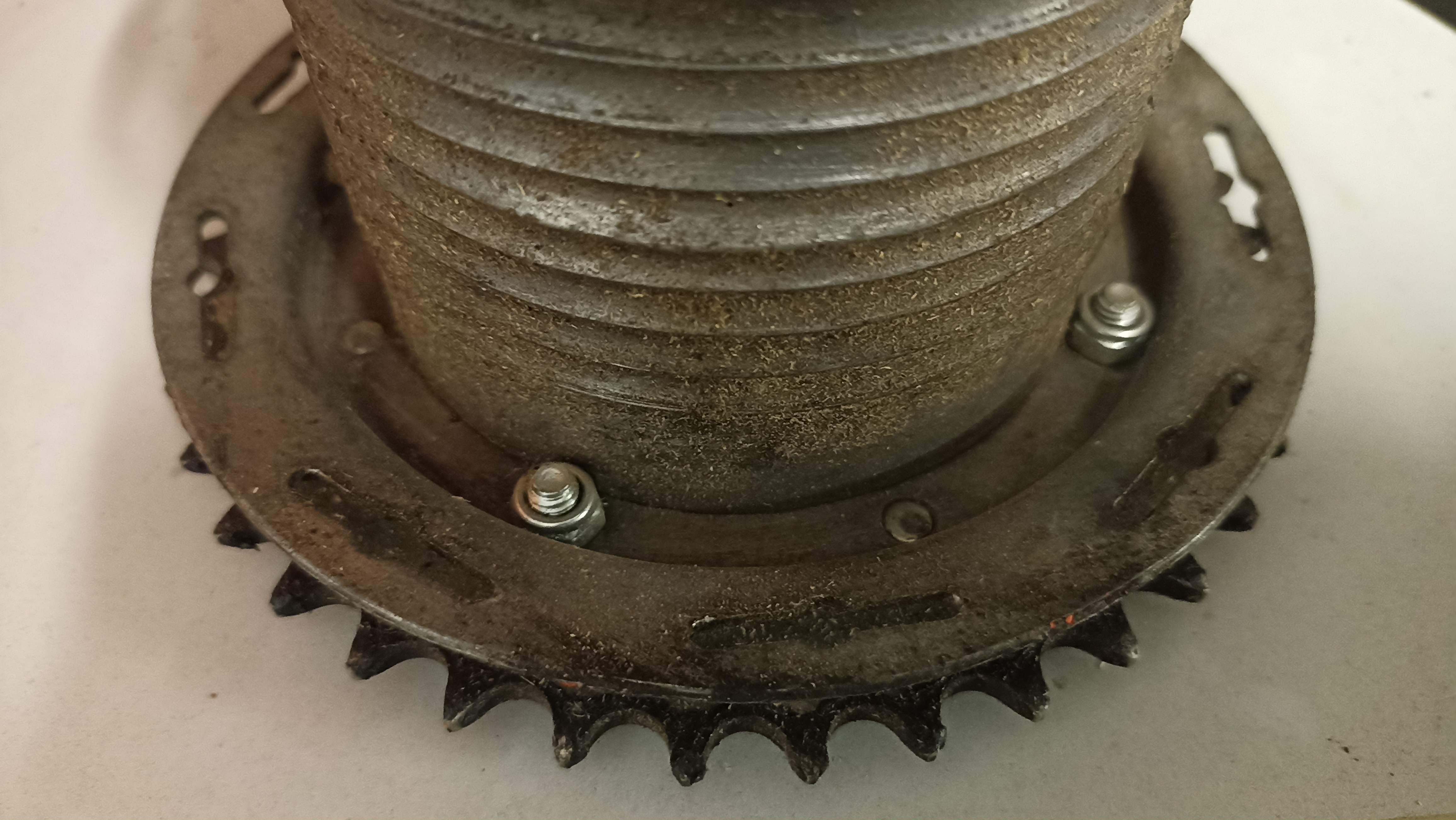

- Beiträge: 857
Re: M2 Automatic 1973
Es sind 4 Schrauben und 4 "Pilze" die in weitere 4 Löcher in der Felge gehen zum zentrieren.
Hier und da tauchen auch schon mal welche mit 50 Zähnen auf.
In einer Oldtimer Zeitschrift wurde auch schon mal beschrieben das original Kettenrad aussen abzudrehen und ein neues innen auszudrehen und dann zu verschweißen. Da ging es um nicht verfügbare Ritzel. Vorne sieht man es ja nicht.
Mit etwas Geschick könnte das hinten im Notfall auch klappen.

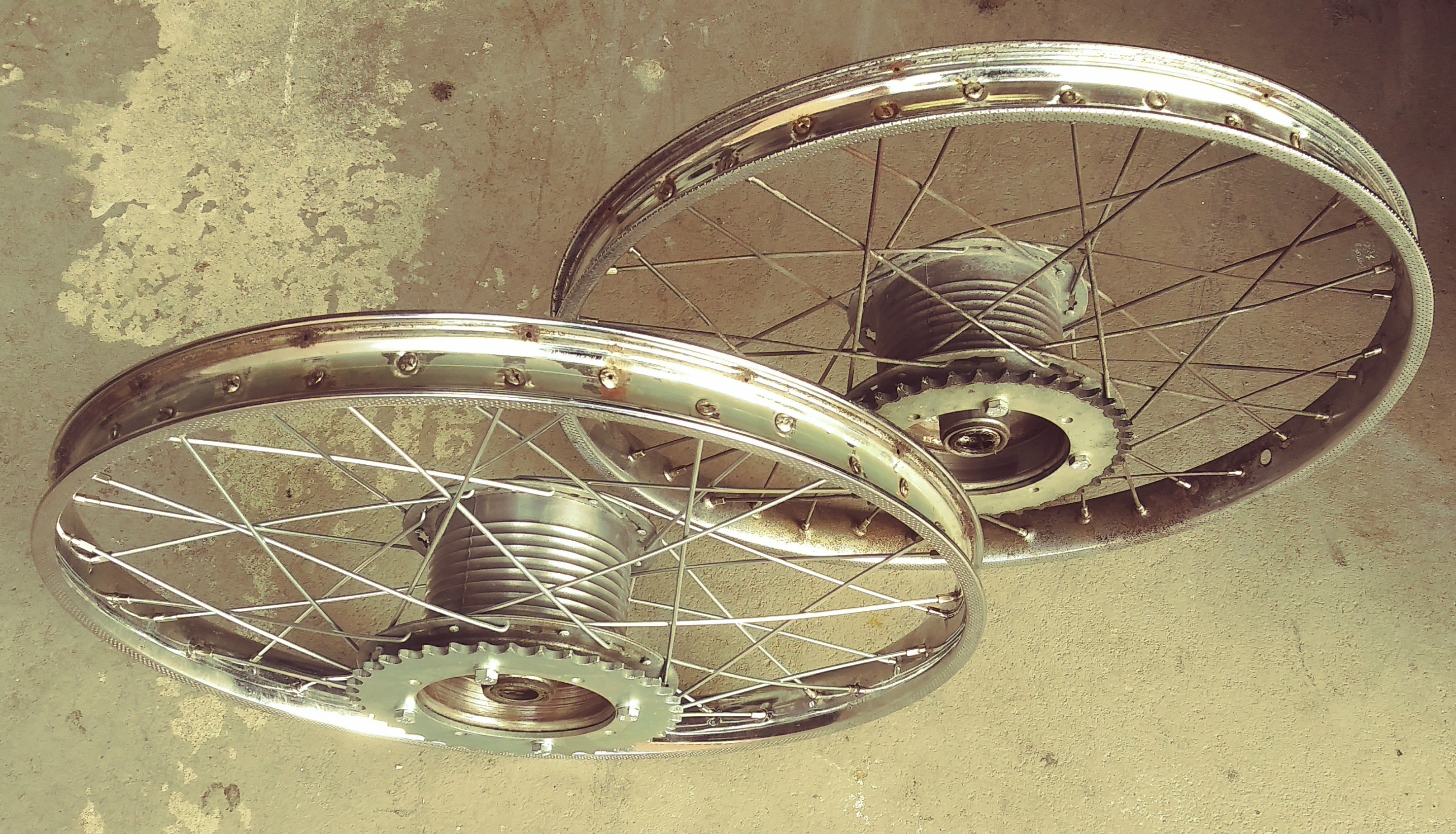

- Beiträge: 857
Hier noch ein Bild meiner 1973er M2.
Als ich die 2016 gemacht hab gab es das noch neu.
Nützt dir nix aber so sieht es aus.
Ach ja. Ich nutze Schrauben und hinten Selbstsichernde Muttern M6. Die passen mit der Schlüsselweite genau in die Nabe und drehen sich nicht mit. Sind noch nie los gegangen. (3000km M2 und 2000km P1)

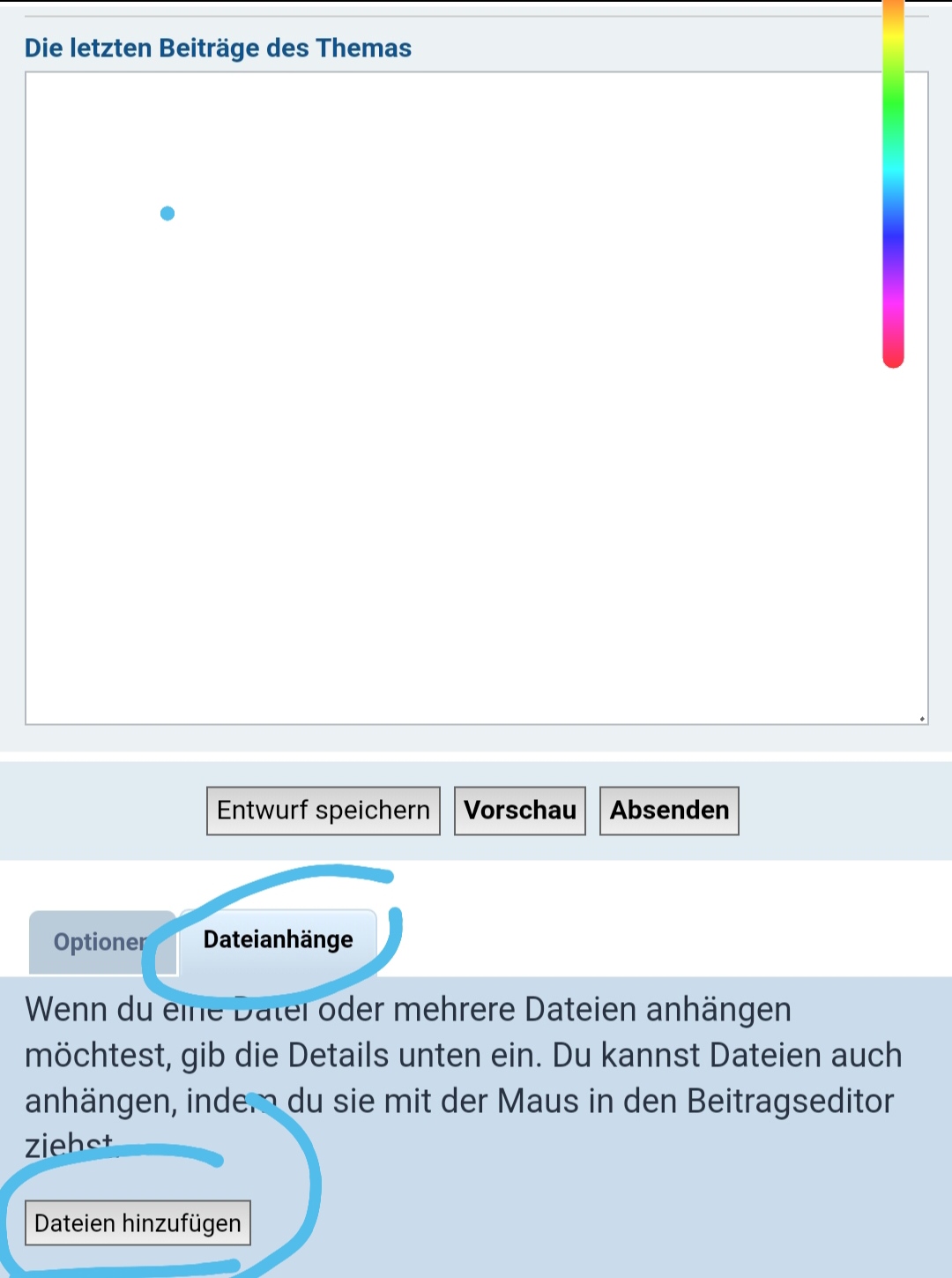

- Beiträge: 857
Ach ja und Bilder kannst du zeigen wenn du unten im Textfeld "Dateianhänge" klickst. Die entsprechende Bilddatei hochladst und dann "im Beitrag anzeigen" drückst.
Dann erscheint eine Zeile im Textfeld mit Kauderwelsch, das ist das Foto
