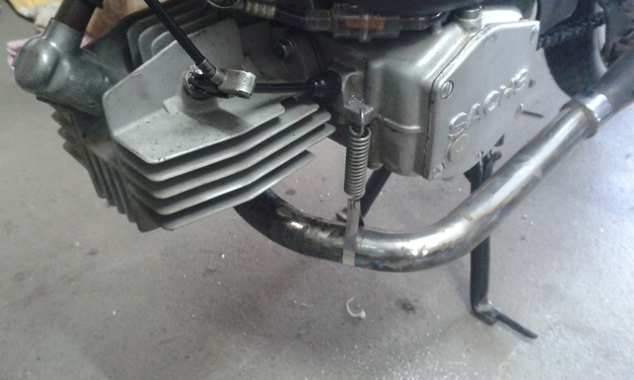

mein Stutzen am P1 Moped ist auch nicht mehr 100% fest. Da es eigentlich kein Problem ist (technisch) habe ich den Mangel behoben indem ich eine Feder am Krümmer mit eingehangen habe um ihm das klappern abzugewöhnen. Bei mir kommen keine Abgase raus, nur das klappern während der Fahrt störte etwas. Das verspannte einbauen der kompletten Abgasanlage wie irgendwo beschrieben gefiel mir nicht.
Foto folgt!

Habe in die Gussnase ein 3mm Loch gebohrt. Und dort die Zugfeder eingehängt. Unten einmal Edelstahl Streifen um den Krümmer und klappert nix mehr.
Eine Mini Schlaufe unten an der Schraube mit drunter gepackt.
