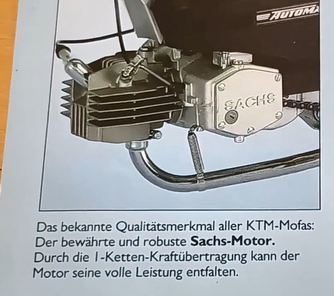

mein Stutzen am P1 Moped ist auch nicht mehr 100% fest. Da es eigentlich kein Problem ist (technisch) habe ich den Mangel behoben indem ich eine Feder am Krümmer mit eingehangen habe um ihm das klappern abzugewöhnen. Bei mir kommen keine Abgase raus, nur das klappern während der Fahrt störte etwas. Das verspannte einbauen der kompletten Abgasanlage wie irgendwo beschrieben gefiel mir nicht.
Foto folgt!
Re: Prima 2 S Zylinder
Habe in die Gussnase ein 3mm Loch gebohrt. Und dort die Zugfeder eingehängt. Unten einmal Edelstahl Streifen um den Krümmer und klappert nix mehr.
Ich würde keinen guten Zylinder tauschen nur weil das Röhrchen etwas wackelt. Bei mir ist ja eh schwieriger, einen 40km/h Zylinder gibt's nicht an jeder Ecke.
Die Methode aus dem Link mit dem Schraubendreher ist nicht sooo dolle. Ich habe immer schön rundrum mit einem Dorn das Alu wieder angelegt. Dabei den Dorn parallel zum Krümmerstutzen gehalten. Also rechtwinklig zur Zylinderbohrung. Und dann bestimmt ne halbe Stunde immer rundum das Material verformt das es wieder anliegt. Das nur punktuell mit nem Schraubendreher ist imho Quatsch oder nur von kurzer Dauer.
Vorteil: man kommt rundrum dran. Das Material wird gut ran gestaucht.
17.06.2020 16:45
Interessanterweise ist mir letztens ein KTM Prospekt unter die Augen gekommen. Und die hatten genau das was ich gemacht habe ab Werk.
Eine Mini Schlaufe unten an der Schraube mit drunter gepackt.
