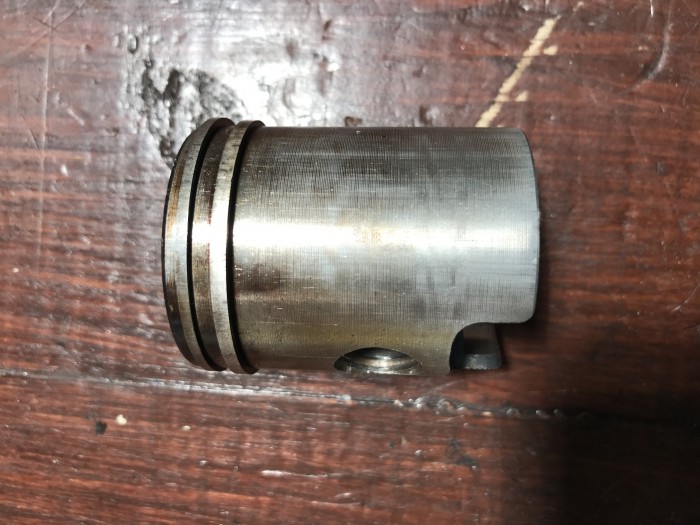

ich bastle seit einigen Monaten an einer Hercules M4 Automatic und komme nicht recht weiter. Das Mofa hat keine Leistung. Auf gerader Strecke fährt sie laut Tacho fast 30km/h, sobald eine leichte Steigung kommt wird sie deutlich langsamer, bei stärkerer Steigung bleibt sie stehen. Der neue Kolben sah nach kurzer Zeit schon arg mitgenommen aus (siehe Bild). Kerze NGKB6HS rehbraun, Auspuff frei, keine Nebenluft - sieht alles dicht aus.

so wie auf dem bild sieht jedenfalls kein kolben normal aus...deutet auf einen starken kolbenklemmer bis stecker hin

was ist mit dem schaden am kolben bei deinem bild oben?

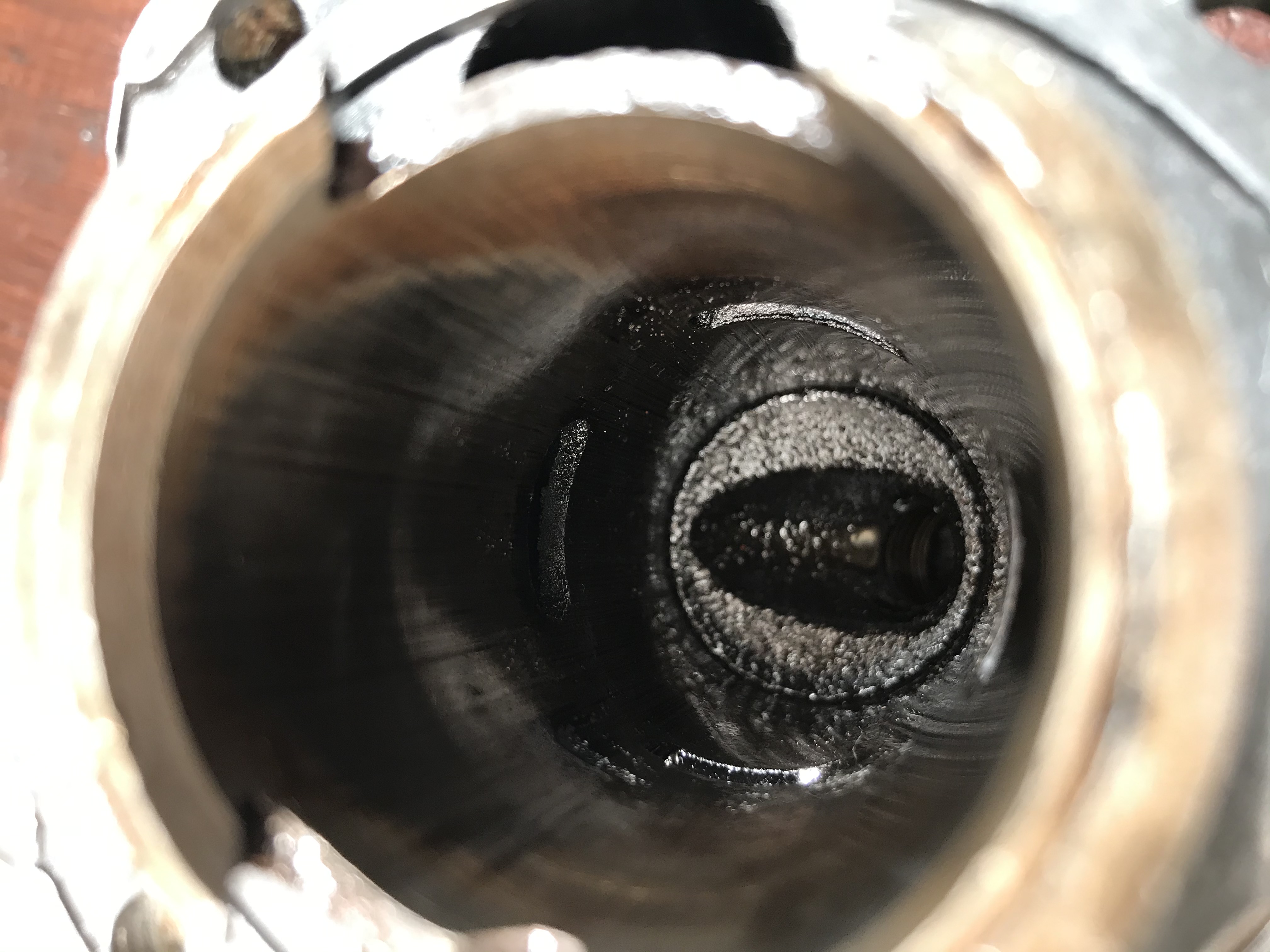

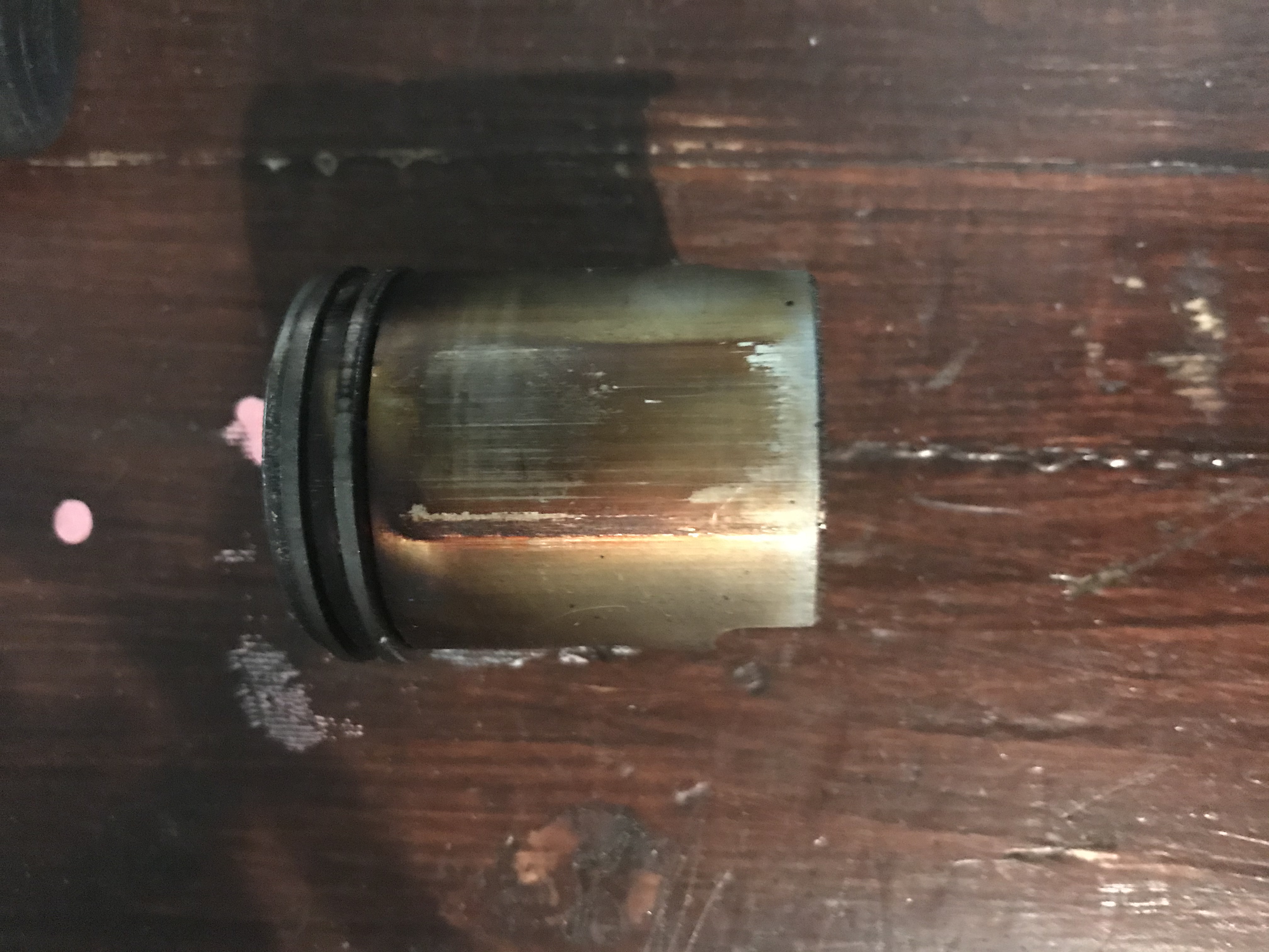

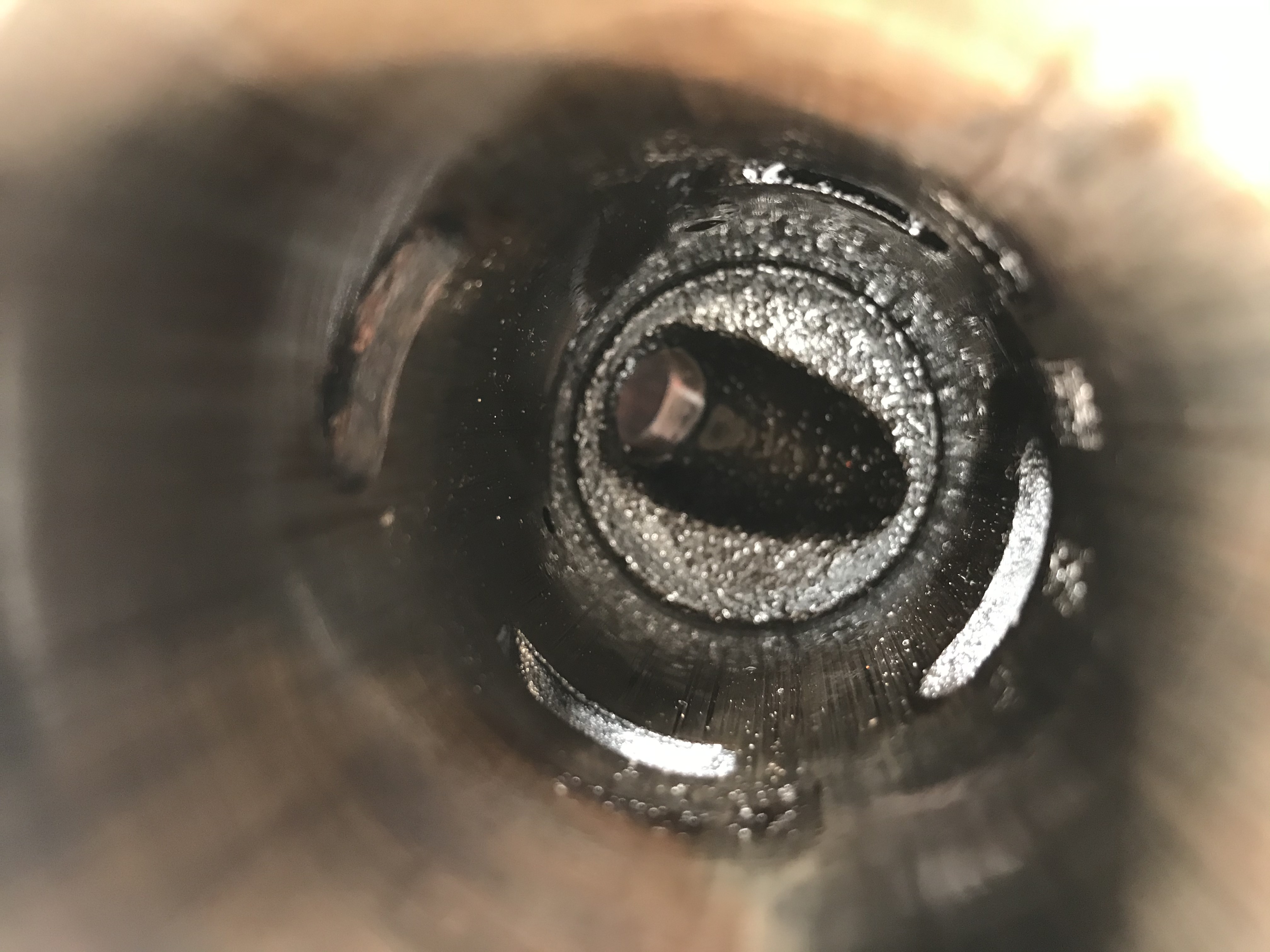

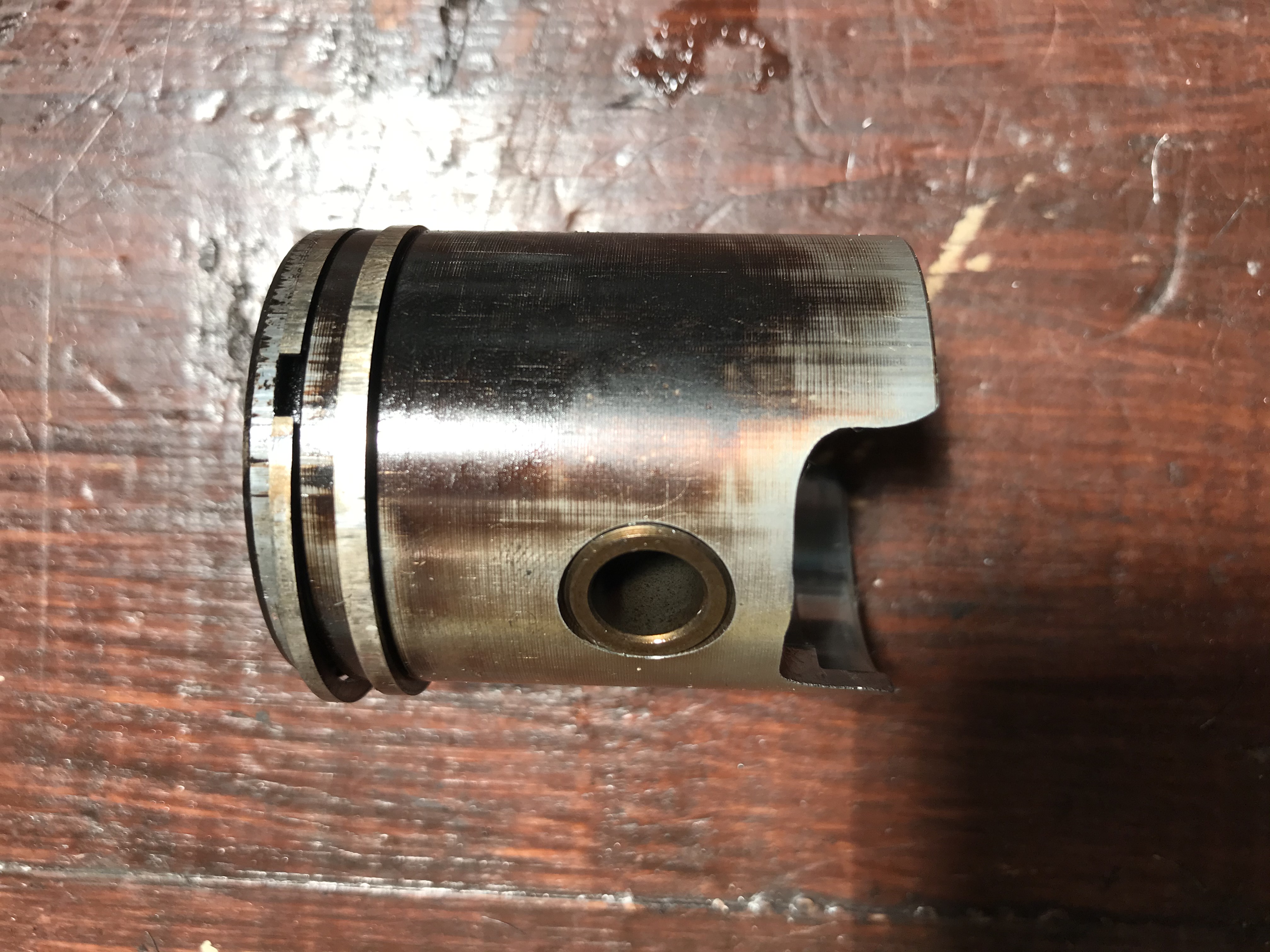

... das Bild ist von einem neue Kolben mit 37,99mm. Der alte Kolben hatte 37,0mm siehe auch Bild. Ich habe auch ein Bild vom Zylinder gemacht. Also die Empfehlung ist Zylinder überarbeiten mit neuem Kolben, oder ?

die kompression ist schlecht..und der schaden kann noch größer werden
du könntest den zylinder in ner kfz ausmessen lassen
wird aber wohl kein normaler kolben es wieder dicht machen
der zylinder scheint an einer seite nen abgeschliffene stelle zu haben
