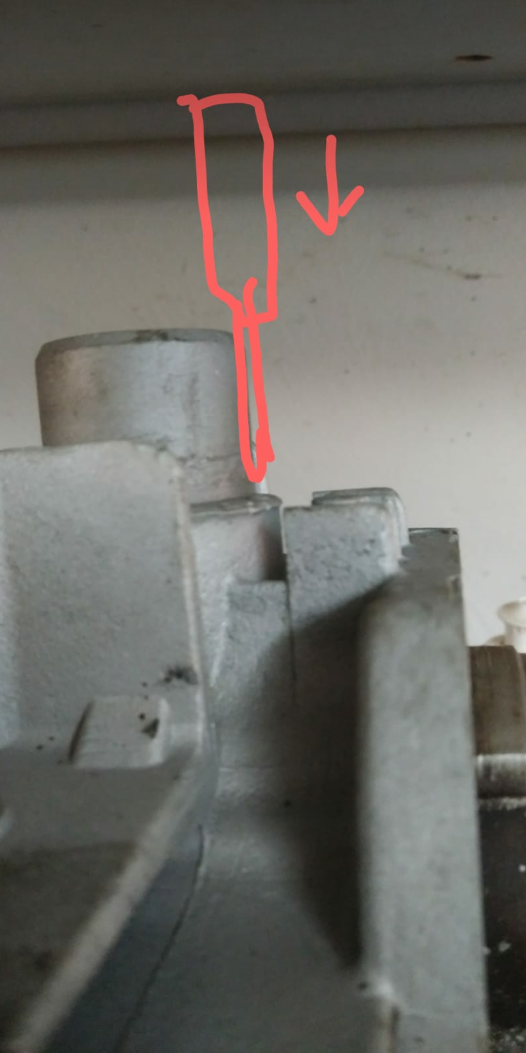

Die Methode aus dem Link mit dem Schraubendreher ist nicht sooo dolle. Ich habe immer schön rundrum mit einem Dorn das Alu wieder angelegt. Dabei den Dorn parallel zum Krümmerstutzen gehalten. Also rechtwinklig zur Zylinderbohrung. Und dann bestimmt ne halbe Stunde immer rundum das Material verformt das es wieder anliegt. Das nur punktuell mit nem Schraubendreher ist imho Quatsch oder nur von kurzer Dauer.
Vorteil: man kommt rundrum dran. Das Material wird gut ran gestaucht.
