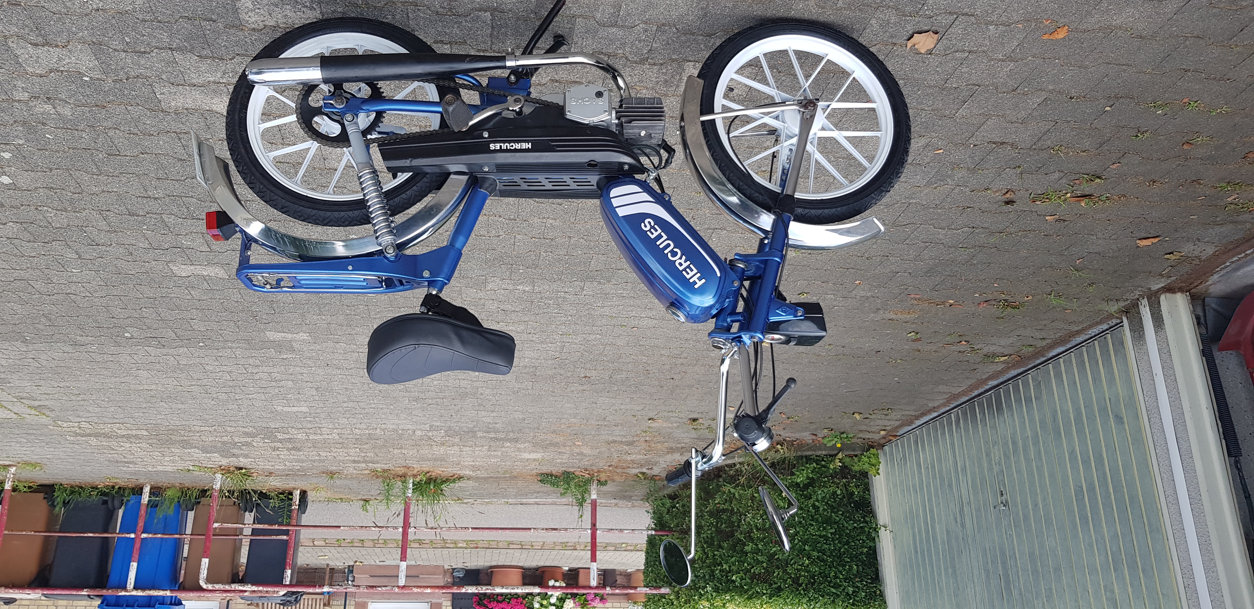

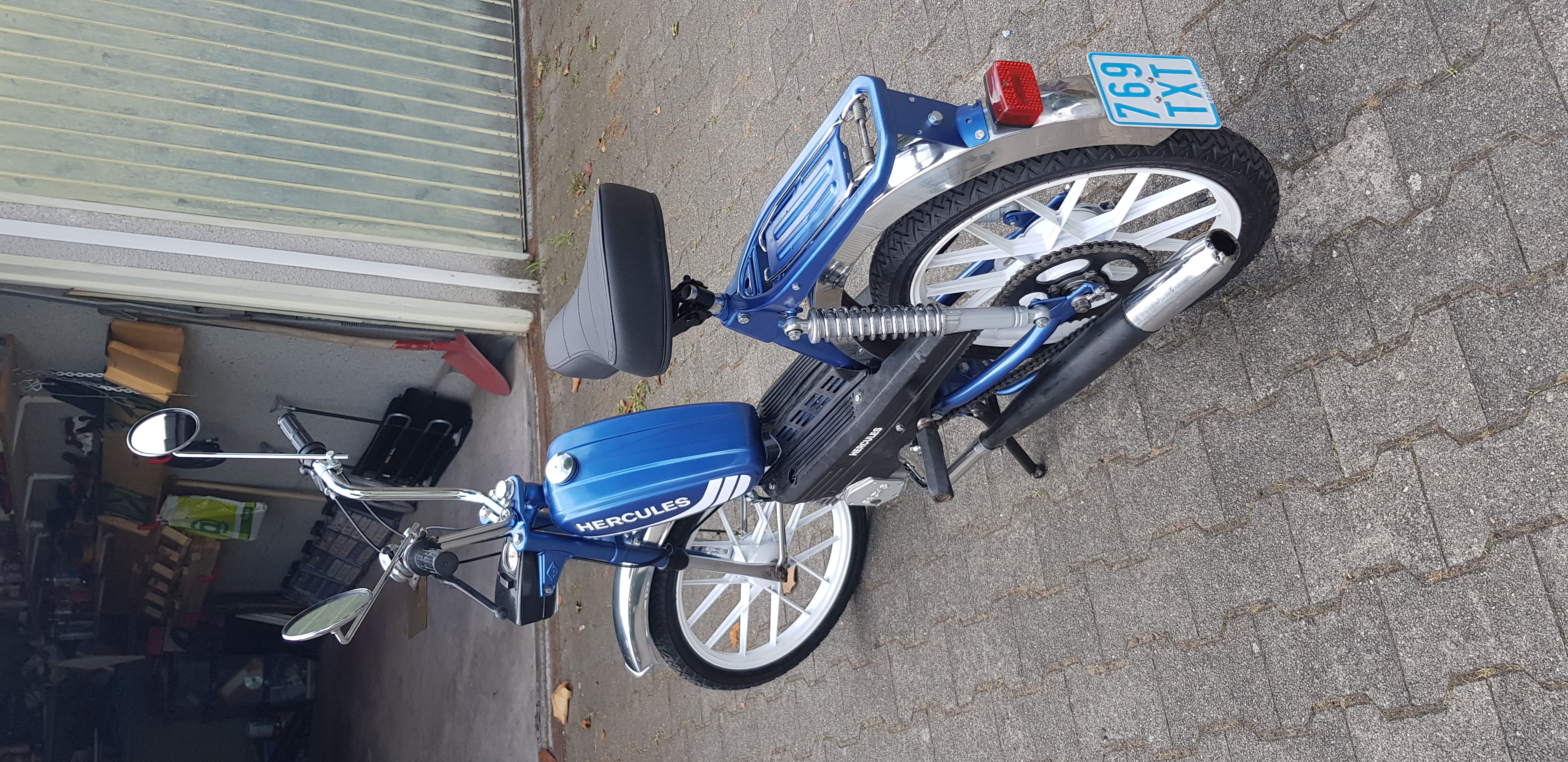

Hallo zusammen, wollte mal mein Mofa vorstellen, hoffe es hat mit den Bildern geklappt.
Beiträge: 9020
Re: Vorstellung
etwas bunt M 5 und Prima 5 gemischt
alles fast neu, viele arbeit..wenn dir die mischung so gefällt ohne cockpit
geht die kupplung jetzt...
nun müßte die warm besser losfahren da sie ja nicht mehr absäuft

Ja da hast du recht,ist etwas gemischt. Neutrale sind schon einige dazugekommen. Wenn es irgendwann mal mit der kupplung richtig funktioniert, werde ich das Mofa in eine Richtung umrüsten. Welche weiß ich noch nicht. Denke eher an m5.
Aber wie gesagt, erst mal das Problem mit der kupplung beseitigen. Auf den Bildern ist noch der p3 krümmer zusehen, der wurde ja ersetzt durch den p2 krümmer, und sturzbügel am Tank wurden auch noch verbaut.

was du da hast geht in richtung Prima 5 ende der 80ziger mit der auspuff halterung...der tank ist richtung 88-89
rücklicht und lampe um die 80ziger
felgen ab 80 ca
also das meiste daran ist richtung prima 5
http://motos.autos-markt.com/img/Hercul ... 1317/3.jpg
nummernschildhalter gegen kratzer https://www.ebay.de/itm/124682564015?ha ... SwP9NgeFnY
