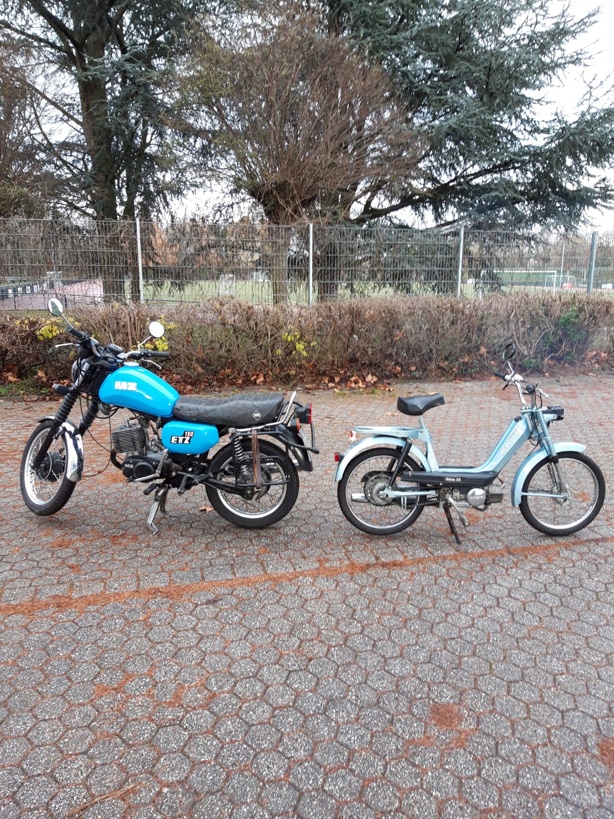

Wir haben heute eine Runde zusammen gedreht 35 km. Also die Hercules Prima 2N und die MZ ETZ 150.
Dabei haben wir auf einen Parkplatz einige BMW Fahrer getroffen, die ganz "verzaubert" von der kleinen 2N waren.
Ja so etwas hatten Sie früher auch.

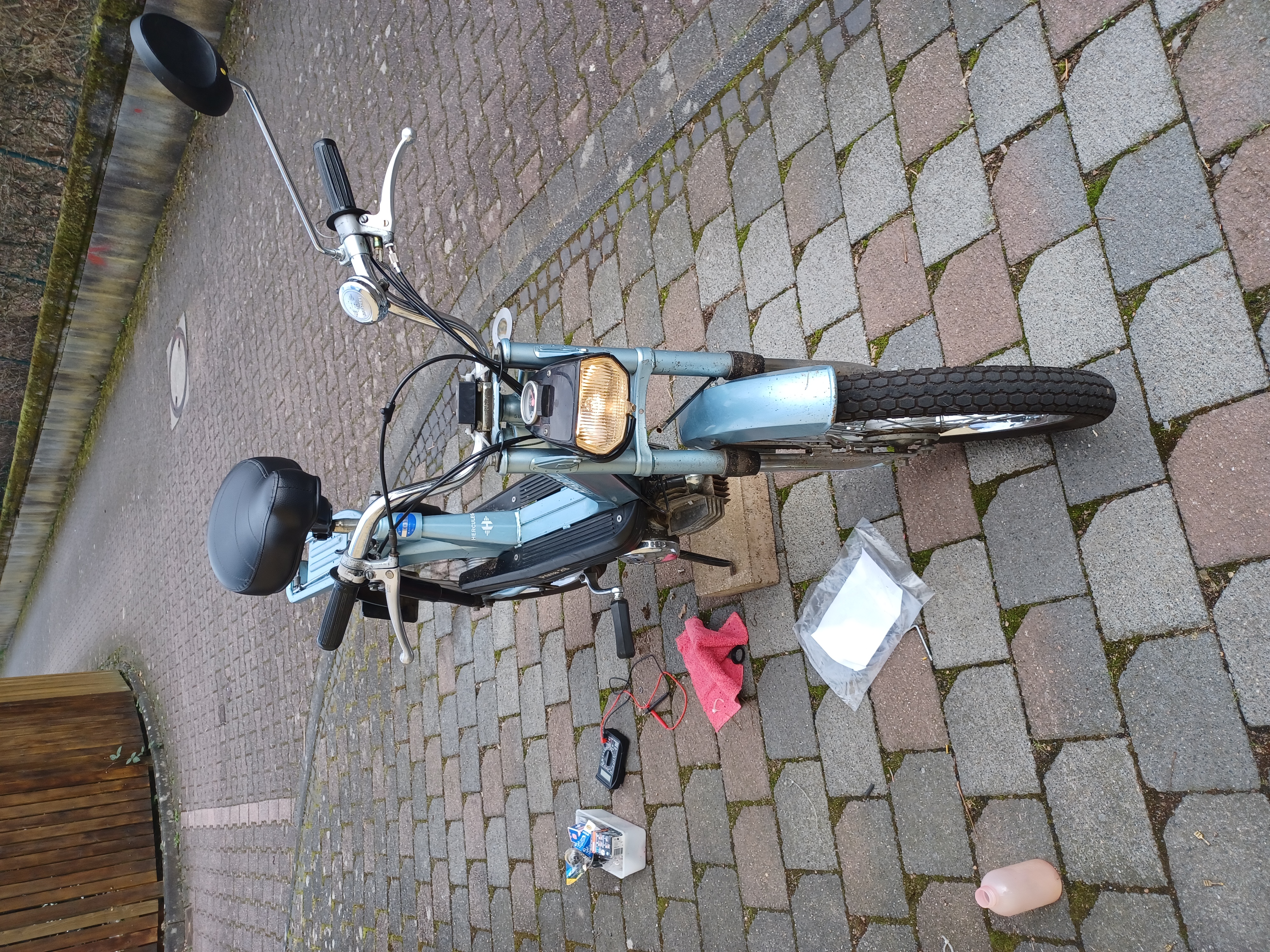

Hinterher wurde das Mofa wieder gereinigt und trocken in den Keller gestellt. Dann haben wir angefangen, unser 12V Umbauprojekt
zu starten.

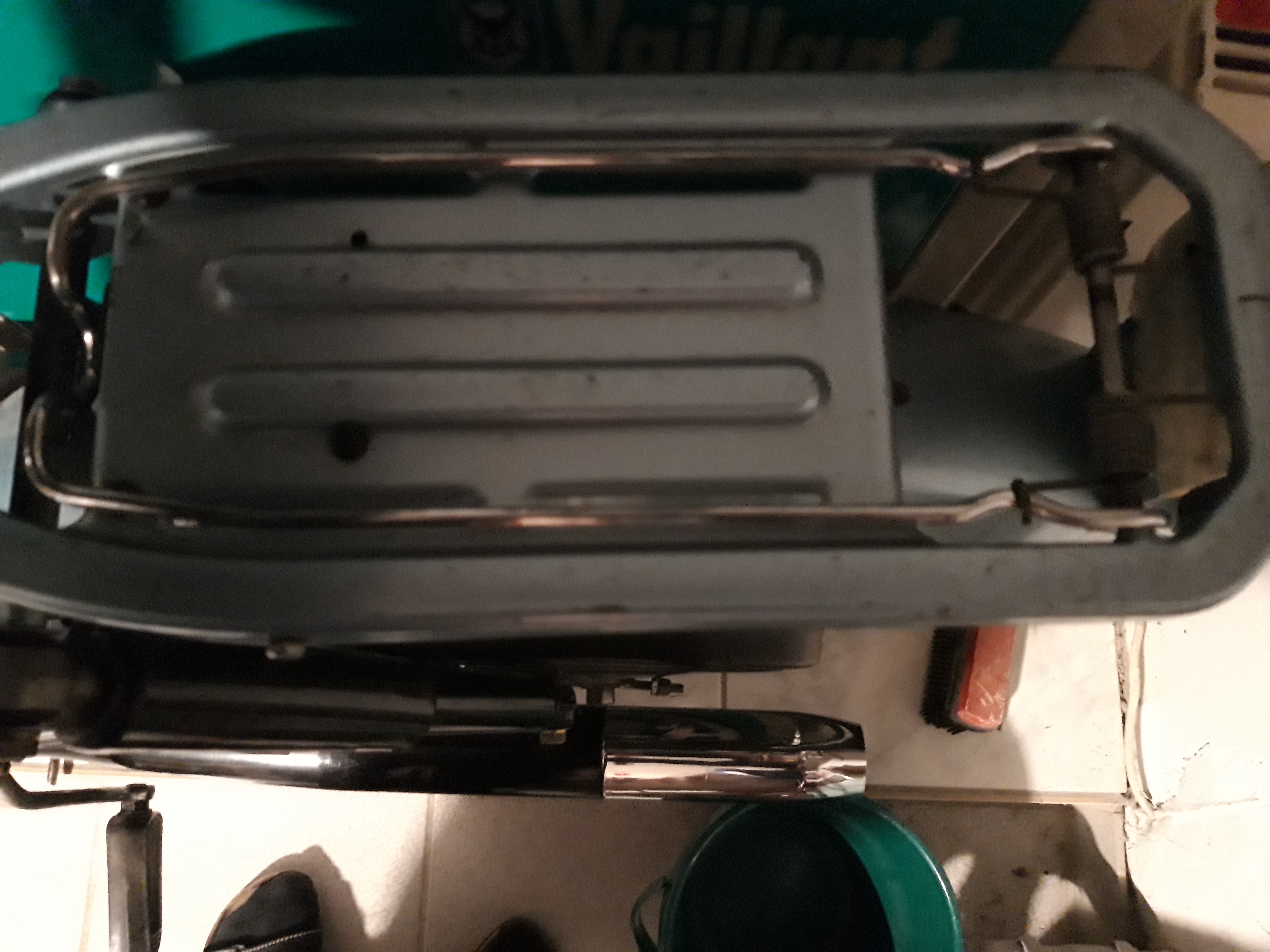

Heute einen originalen Gepäckträger montiert.
Ich finde es ganz nett. Ist schon eine ausgeklügelte Technik, wie die Federn befestigt sind.

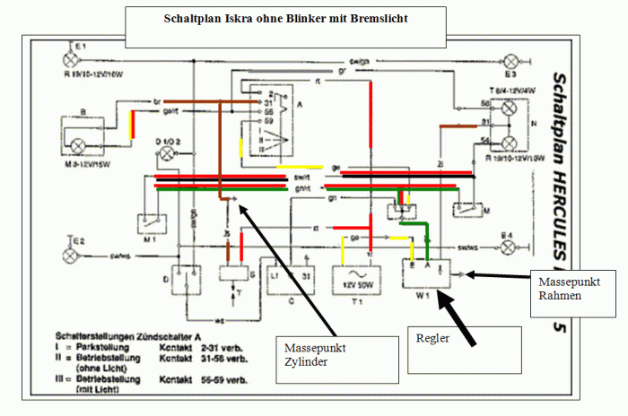

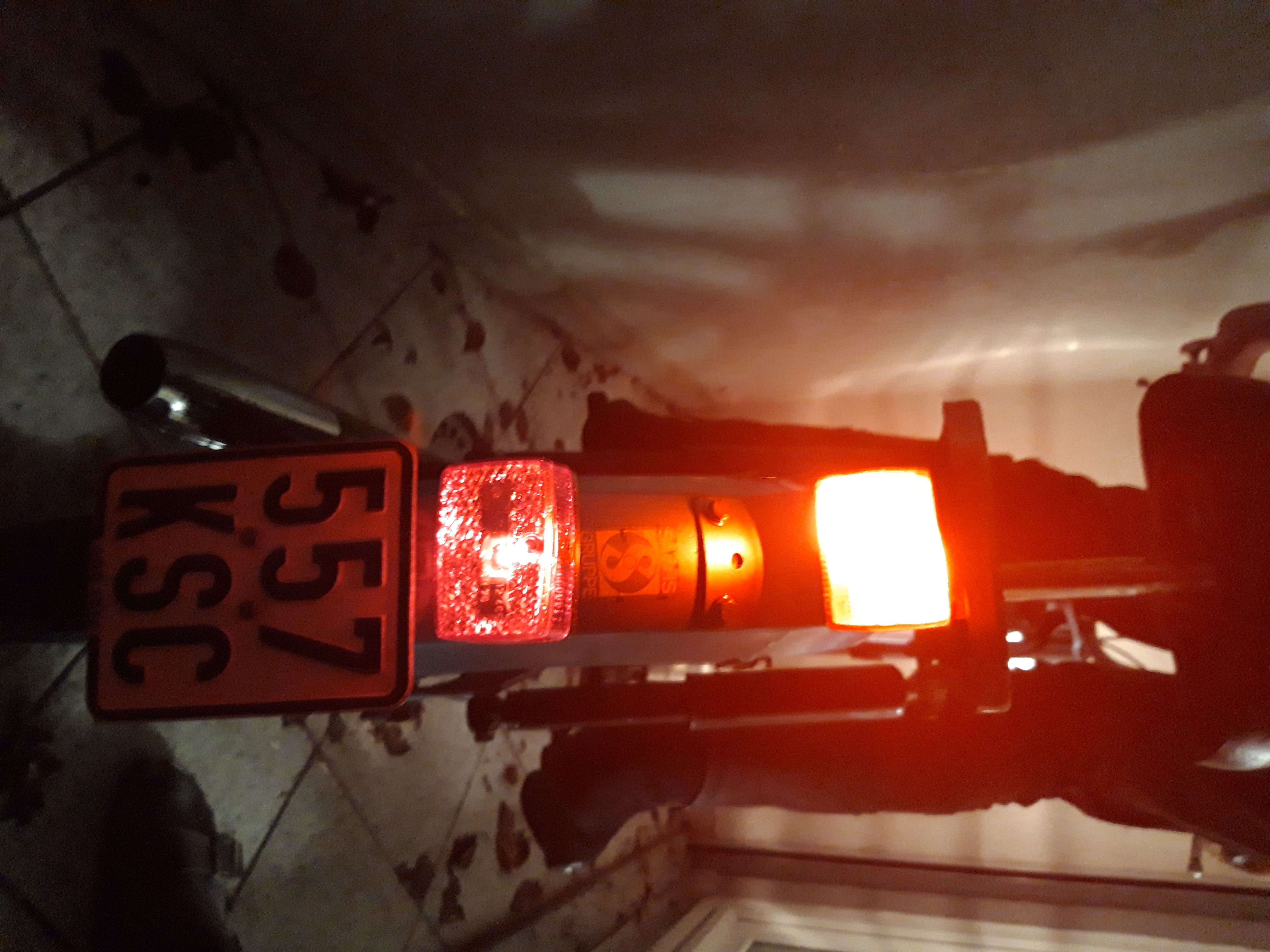

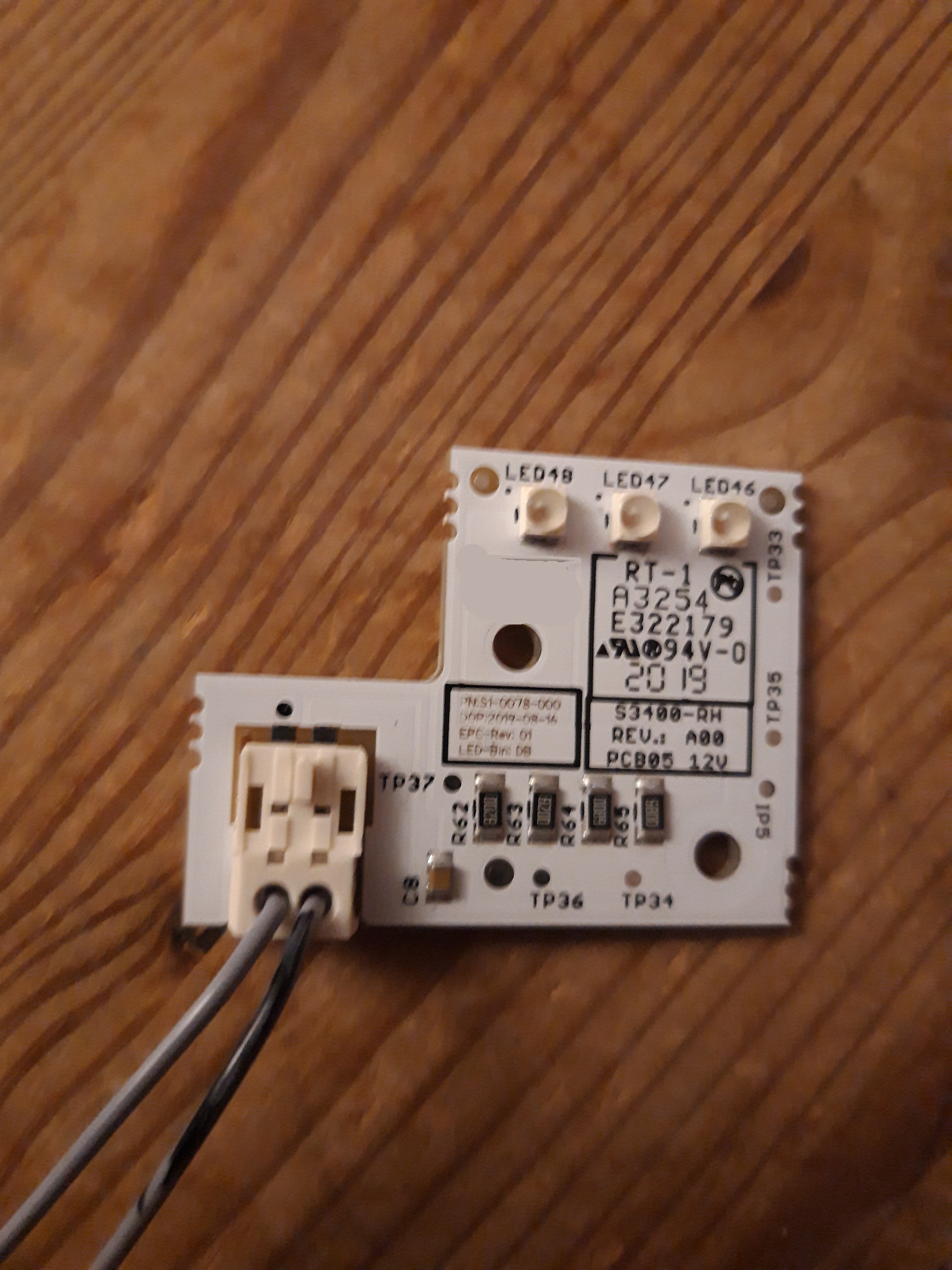

Heute bin ich das Projekt Bremslicht angegangen. Wir hatten eine Fahrrad Rücklicht 3V Lampe.
Die habe wir leer geräumt. Dann LED Birnen rein. Die hat Sohnemann besorgt. Dann haben wir versucht das LED Licht als homogenes zu machen - mit Butterbrotpapier.
Die Lampe hinten unter dem Gepäckträger verschraubt und ein Kabel komplett nach vorne geführt.
Vorne einen Bremshebel mit Bremslichtschalter verbaut. Ein Kabel zum neuen 12V Regler und diese beiden Kabel ordentlich in eine Ummandlung gesichert. Somit haben wir nun ein schönes Bremslicht.

Nein hatte sie nicht/nie. Aber die 3 Löcher am Gepäckträgerhalter haben sich angeboten eine zusätzliche Lampe zu befestigen. Durch das 3. Loch haben wir das Kabel nach innen geführt.
