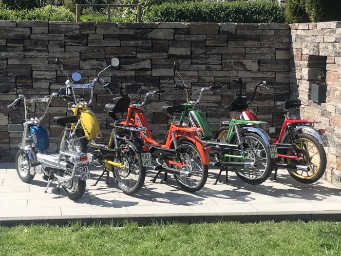

Nachdem ich mich ja die letzten Jahre in den Siebzigern aufgehalten habe und mittlerweile eine schöne Sammlung der Mofas aus dieser Zeit habe,
M5:viewtopic.php?f=53&t=2517
C3:viewtopic.php?f=53&t=2479
HR2: viewtopic.php?p=24793#p24793
M4: viewtopic.php?p=28497#p28497
M2:viewtopic.php?f=53&t=2904
E1:viewtopic.php?f=53&t=2996
konnte ich letzte Woche nicht widersehen und hab diese Frankensteinprima für kleines Geld erstanden.
Einen Motor hatte ich noch, der passt auch genau zu dieser Kiste, die ist zwar aus den 80ern, aber egal, die musste einfach her.

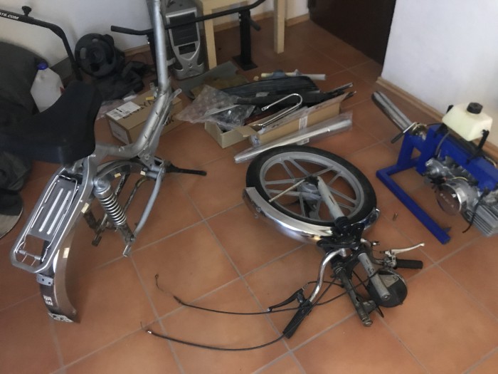

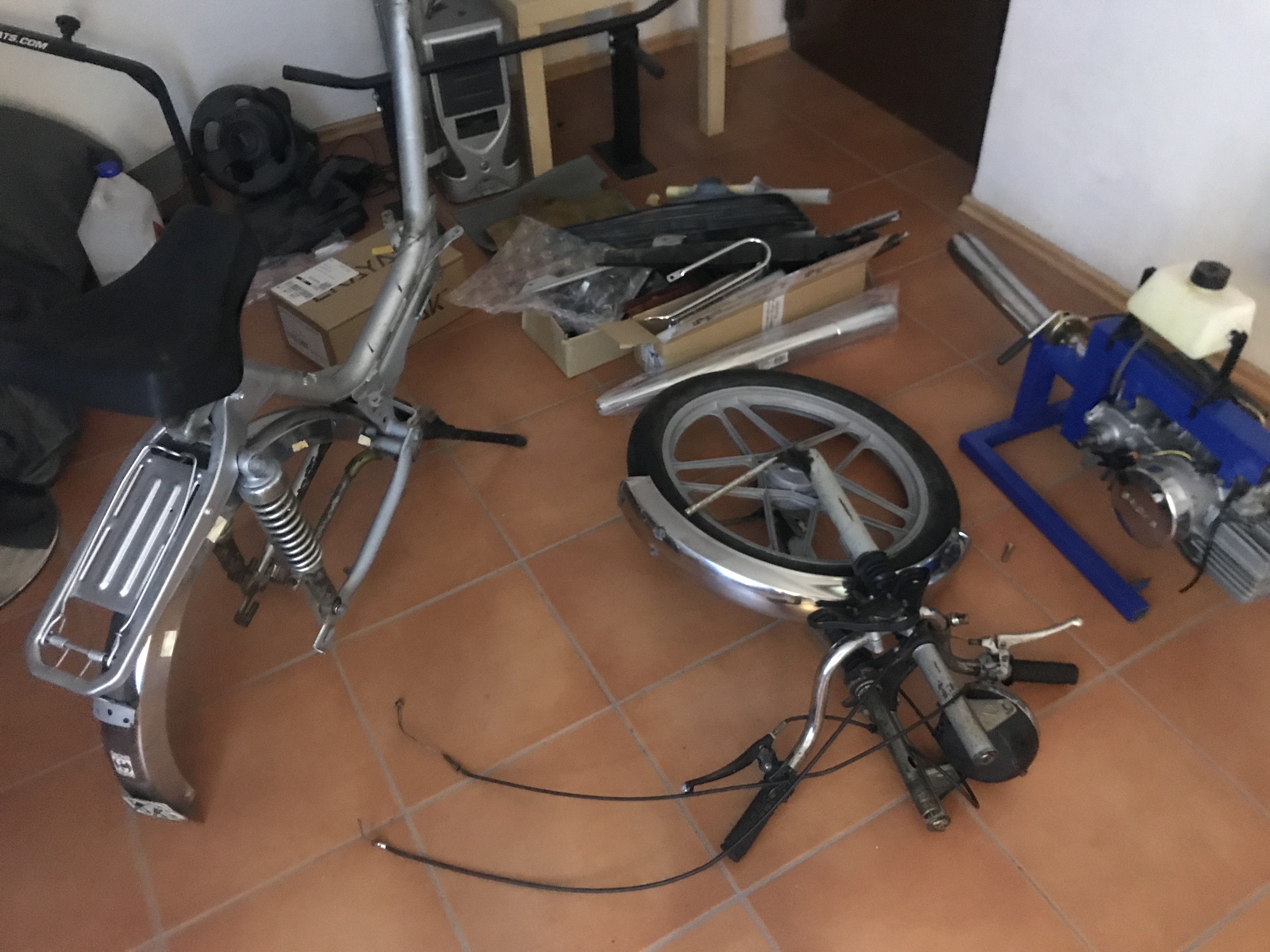

Re: Endlich mal ne Prima 5s

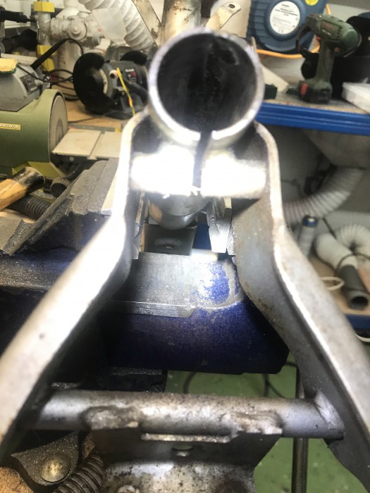

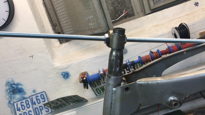

Die ersten Schritte sind mittlerweile ja Routine.
Alles auseinander bis auf den Rahmen.
Da macht normal die Schwinge immer Probleme - Diesmal nur bedingt.
Heissmachen, Kunststofflager wegschmelzen und durchschlagen.
Ging wie immer schwer aber relativ schnell.
Die Materialpaarung (verzinkt in Eisen mit 1 mm Spalt und säurehaltigem Fett) ist schon immer problematisch gewesen.
Aber ich habs dann wieder aufs Originalmaß aufgebohrt Bohrer hatte ich noch von der HR2 - da wars richtig Akt.

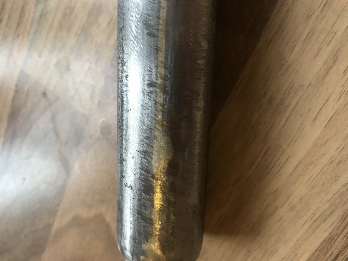

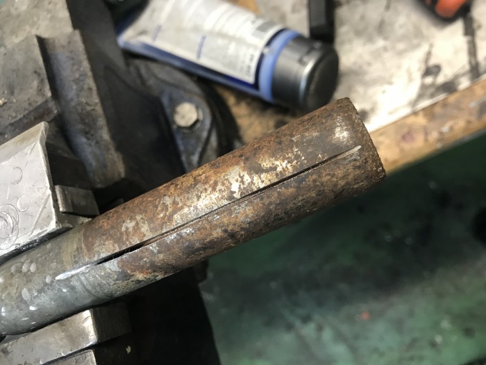

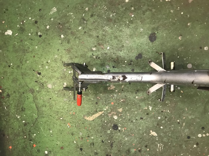

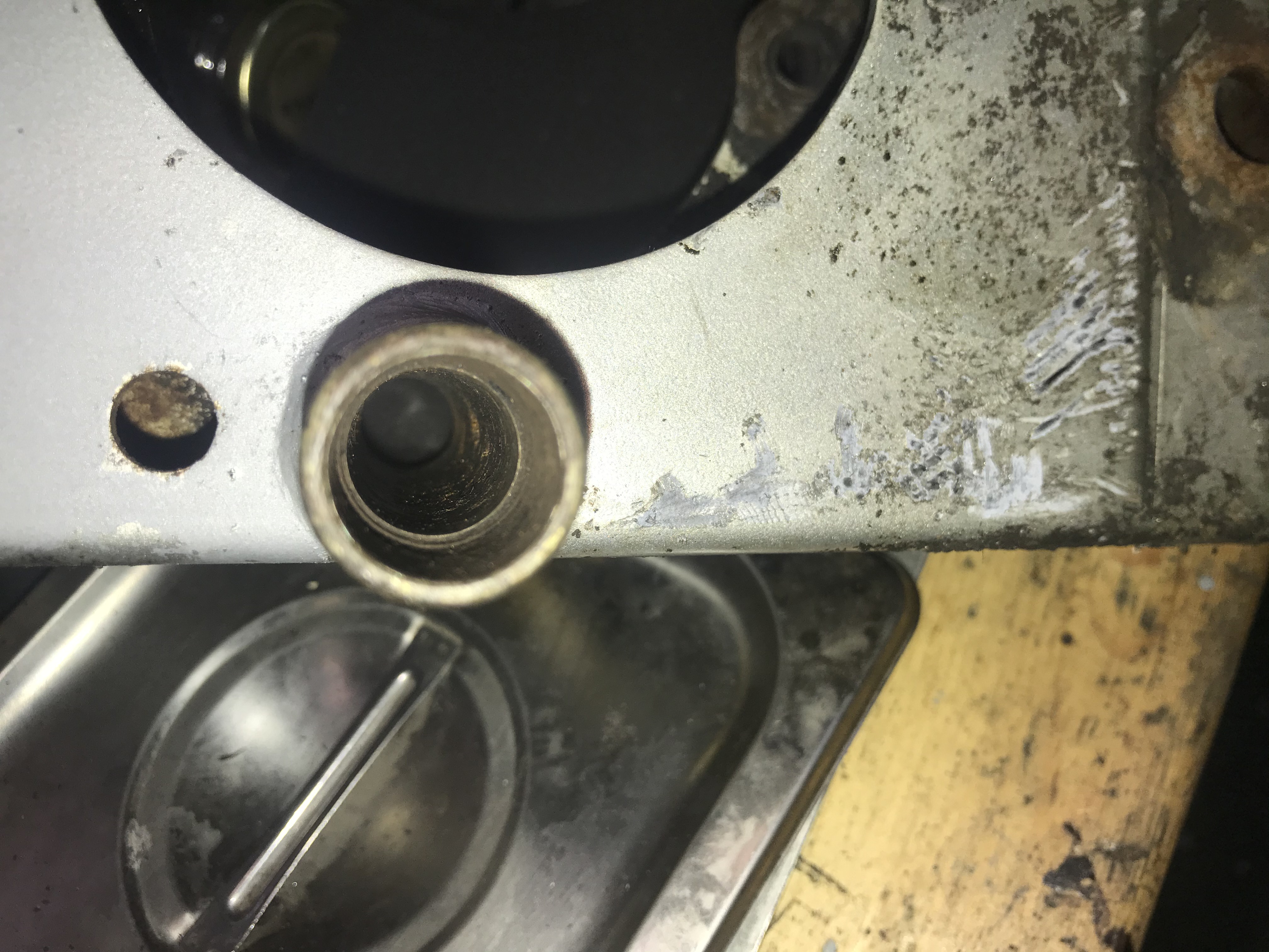

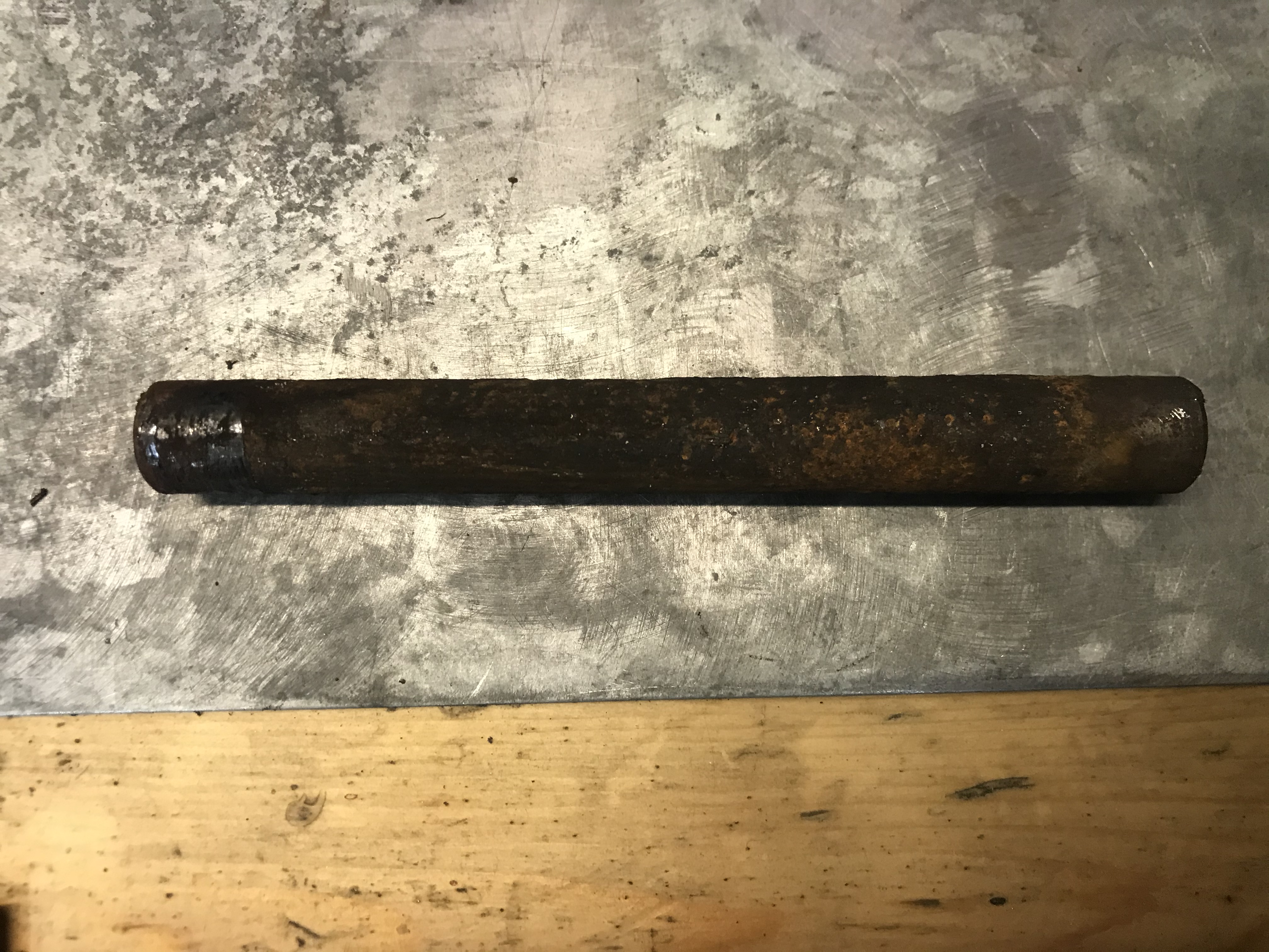

Dafür hat sich die Sattelstütze (wohl aus gleichem Grund) geweigert den Rahnmen zu verlassen.
Heißmachen, kaltmachen draufkloppen, 3 Tage Kriechöl, Hebelwirkung - nix hat geholfen.
Keinen Millimeter und ein richtiger heller Klang beim hämmern. Bickelfest.
Das hatte ich noch nie, ich musste den Rahmen einflexen, dann ging das Teil raus:
weil ich die behalten wollte hab ich den Schlitz wieder zugemacht, geht zum Verzinken.
Jetzt brauch ich noch ein 28er Kupferrohr, bevor ich den Rahmen wieder zuschweissen kann.

Na Alex sieht doch noch erhaltenswert aus und hast ja auch schon etwas gemacht,du schreibst Bj84 und steht in den Papieren 505/2BX oder 505/2B...
Den genau in dieser Zeit hat sich nähmlich der Motorenwechsel vollzogen,meine 87er hat den BX und war im Originalem Koboldblaumetalic jedoch von einem der Vorbesitzter unschön auf Orangematt gesprüt worden....

Beiträge: 935

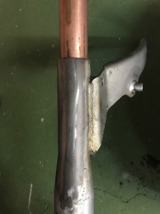

Das hat prima geklappt:
Wieder zu.
Das 28er Kupferrohr hat einen guten Job gemacht.
Hallo Alex
Hast du das 28-er Kupferrohr in das Sattelrohr gesteckt und dann das Ding wieder zugeschweißt?
Wir hatten das Problem mal mit nem Fahrrad, was wir anschließend verschrotten mussten.
Beiträge: 935
Genau so hab ichs gemacht.
Damit im Sattelrohr keine Hubbel enstehen. Hab das ursprüngliche Bild mal ausgetauscht.
Ging stramm raus, aber dann innen noch ein wenig gefeilt und es war wie neu.

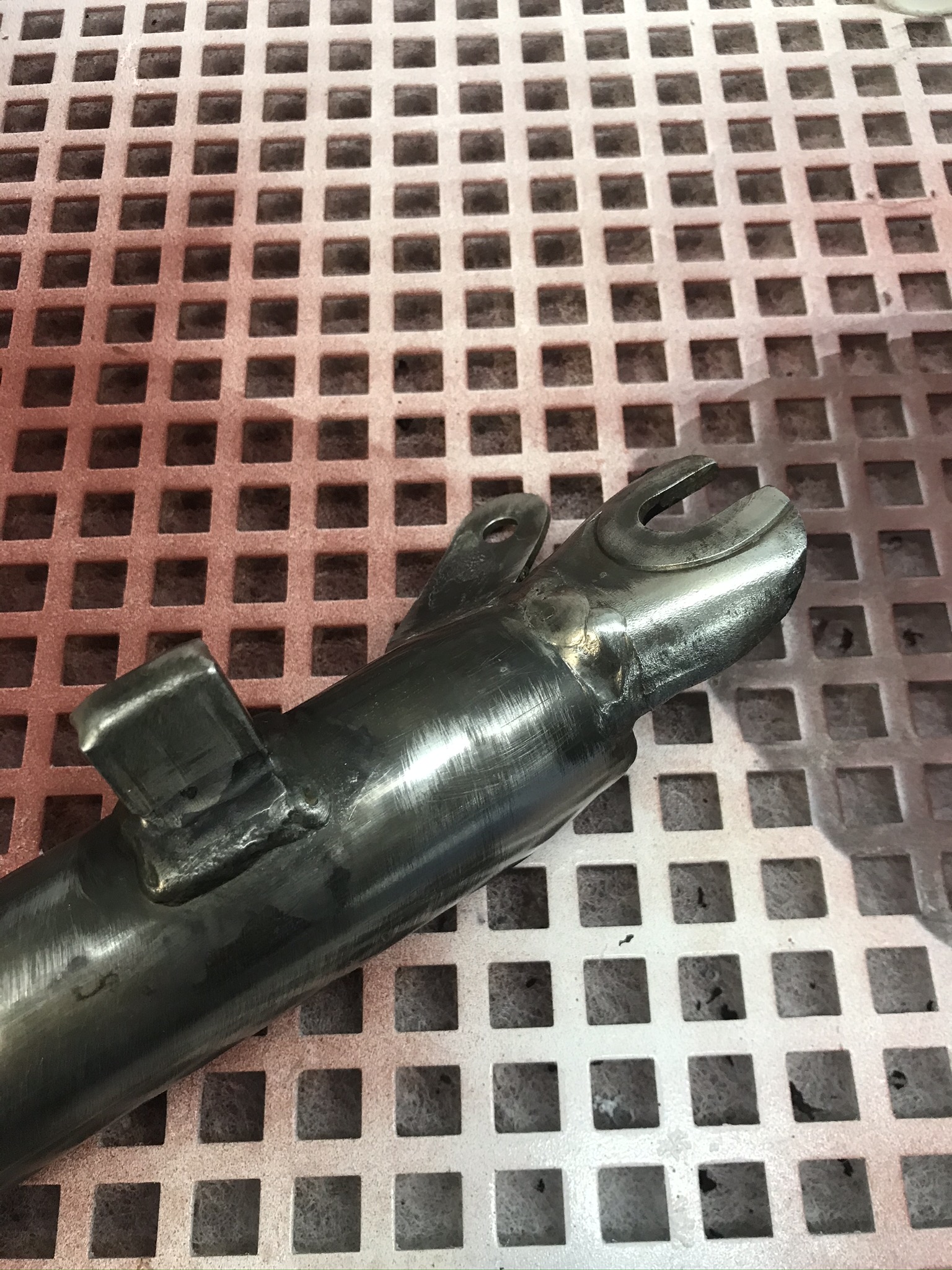

Das hätte ich vor 2 Jahren so nicht selber hinbekommen, aber ich habe mir letztes Jahr ein billiges Inverterschweißgerät gekauft.
Musste was mit Elektrode an der Gartentür schweissen.
Als ich dann gesehen habe, daß man da auch ein Wig Schlauchpaket dranmachen kann hab ich das mal probiert.
Das teuerste daranwar die große Argonflasche - mit den kleinen Büchsen kommt man ja nicht weit.
Mit ein wenig Übung klappt das mittleweile echt sehr gut.

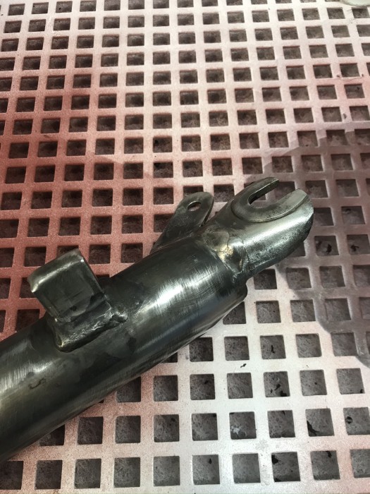

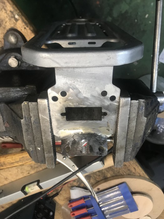

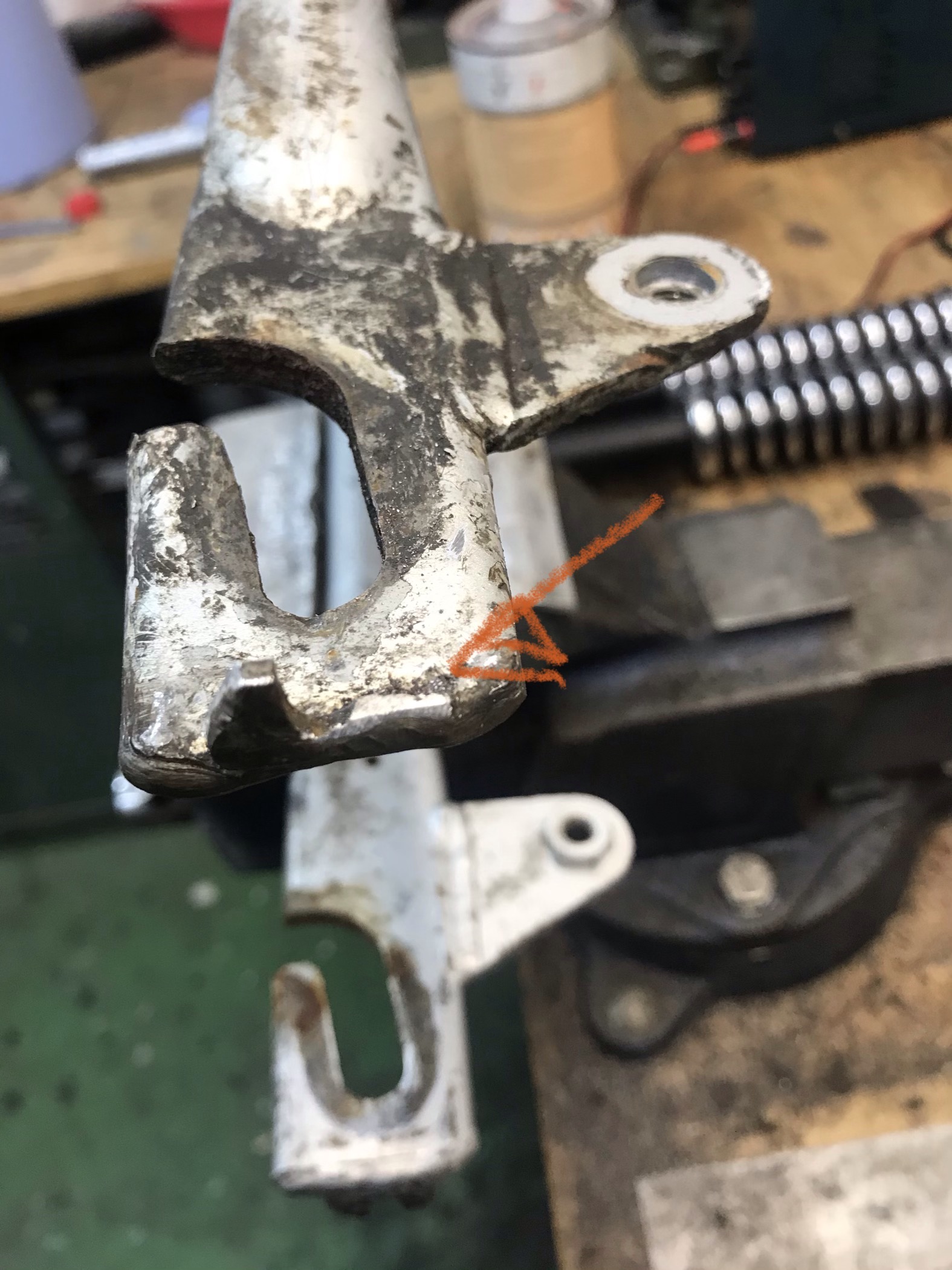

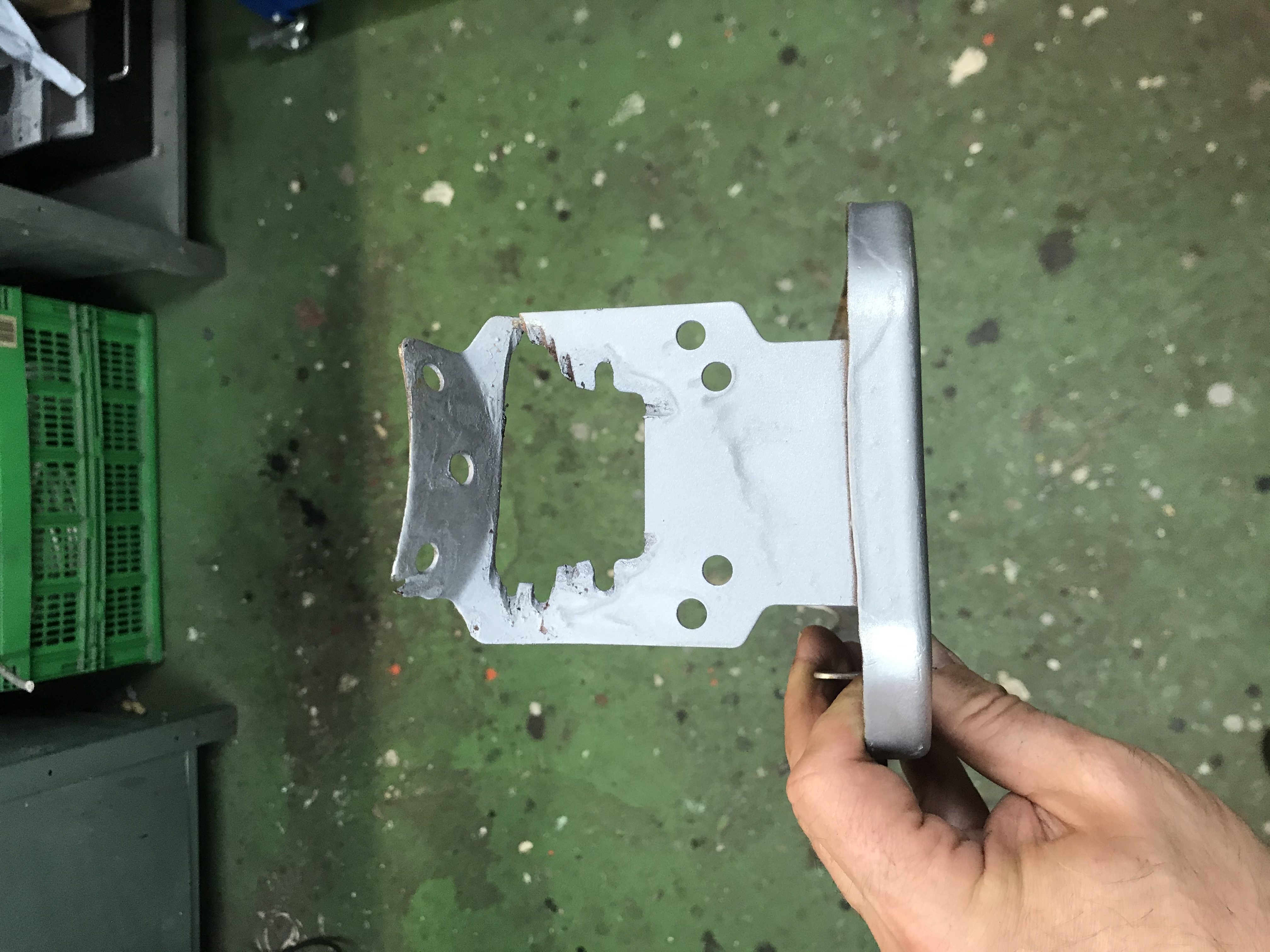

Da ist nämlich nochwas zu machen:
Warum man da so mit der Flex drangeht, nur um ein anderes Licht dranzubauen - und dann noch die Funktion komlett zerstört?
Naja.
Beiträge: 935
Erledigt. war ne ziemliche Fuddelei.
Jetzt kann alles zum Sandstrahklen

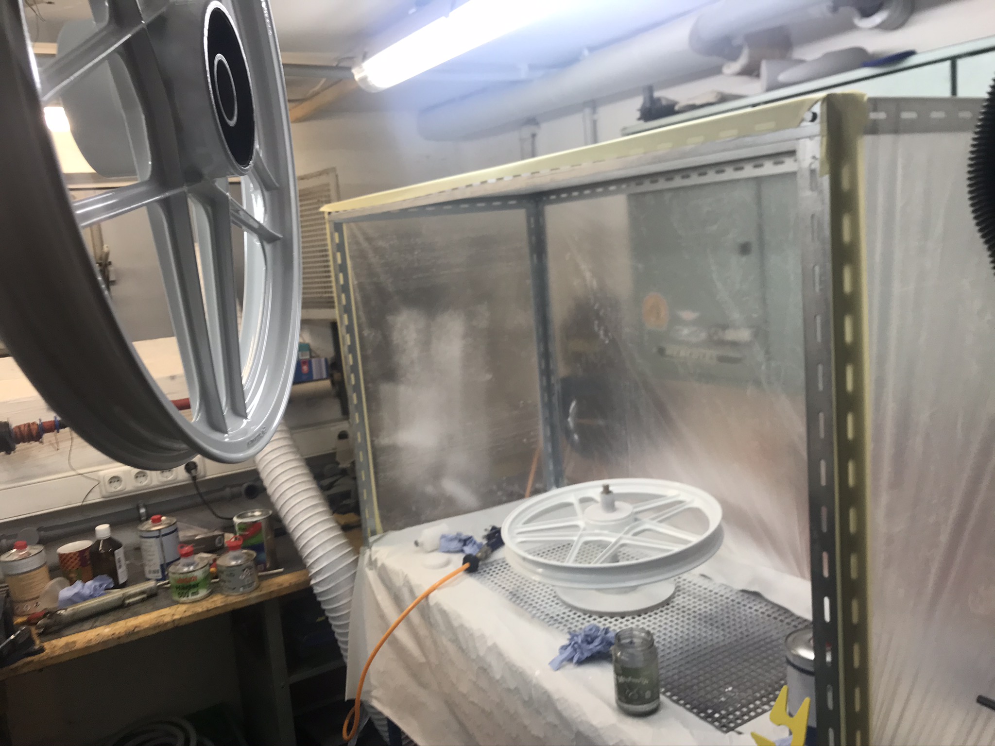

Es ging am Wochenende voran.
Mein neuer Galvaniseur war schneller als gedacht.

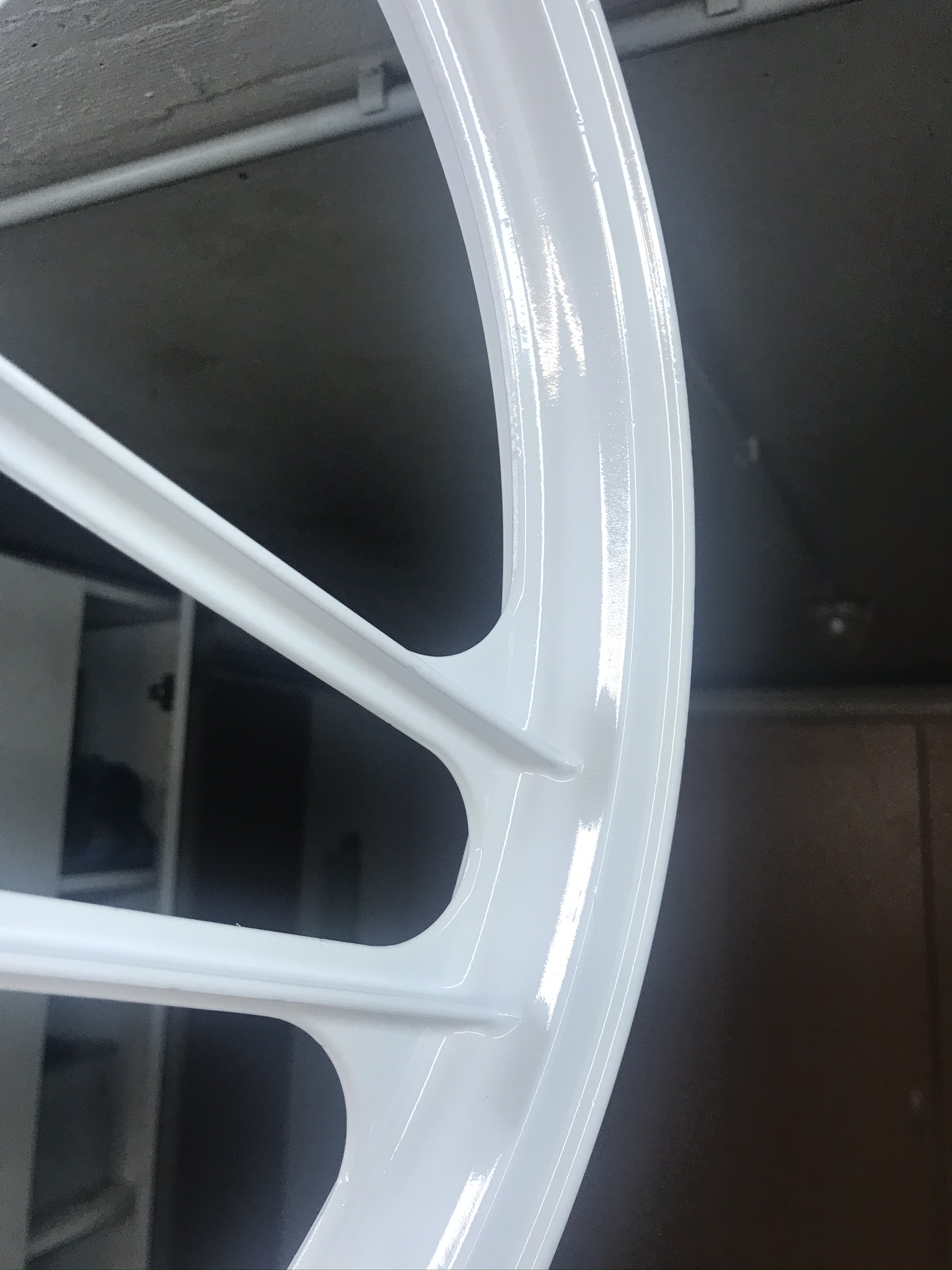

Dann hab ich mir mal die Räder vorgenommen, da war ja eins grau.
Nu nich mehr

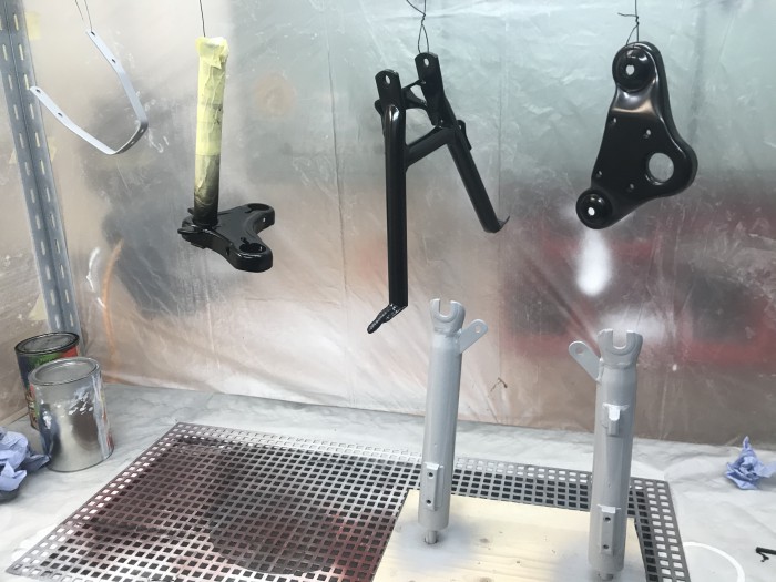

Beiträge: 935

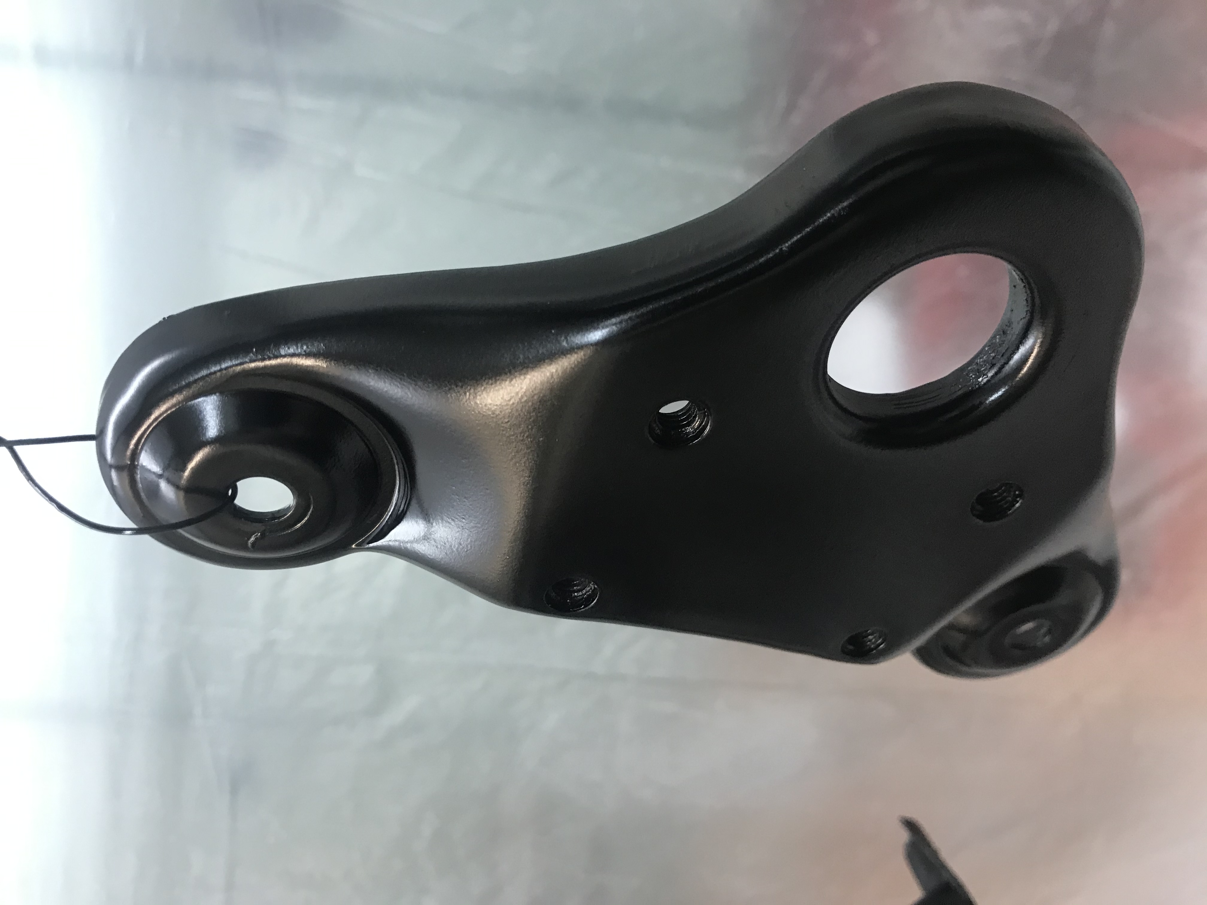

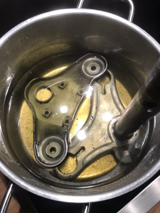

Die Gabelteile hab ich komplett entlackt und entrostet.
Die Hohlräume in der unteren Gabelbrücke hab ich dann mit Rostumwandler versiegelt.
Das ganze dann mit 2K Lack neu lackiert.

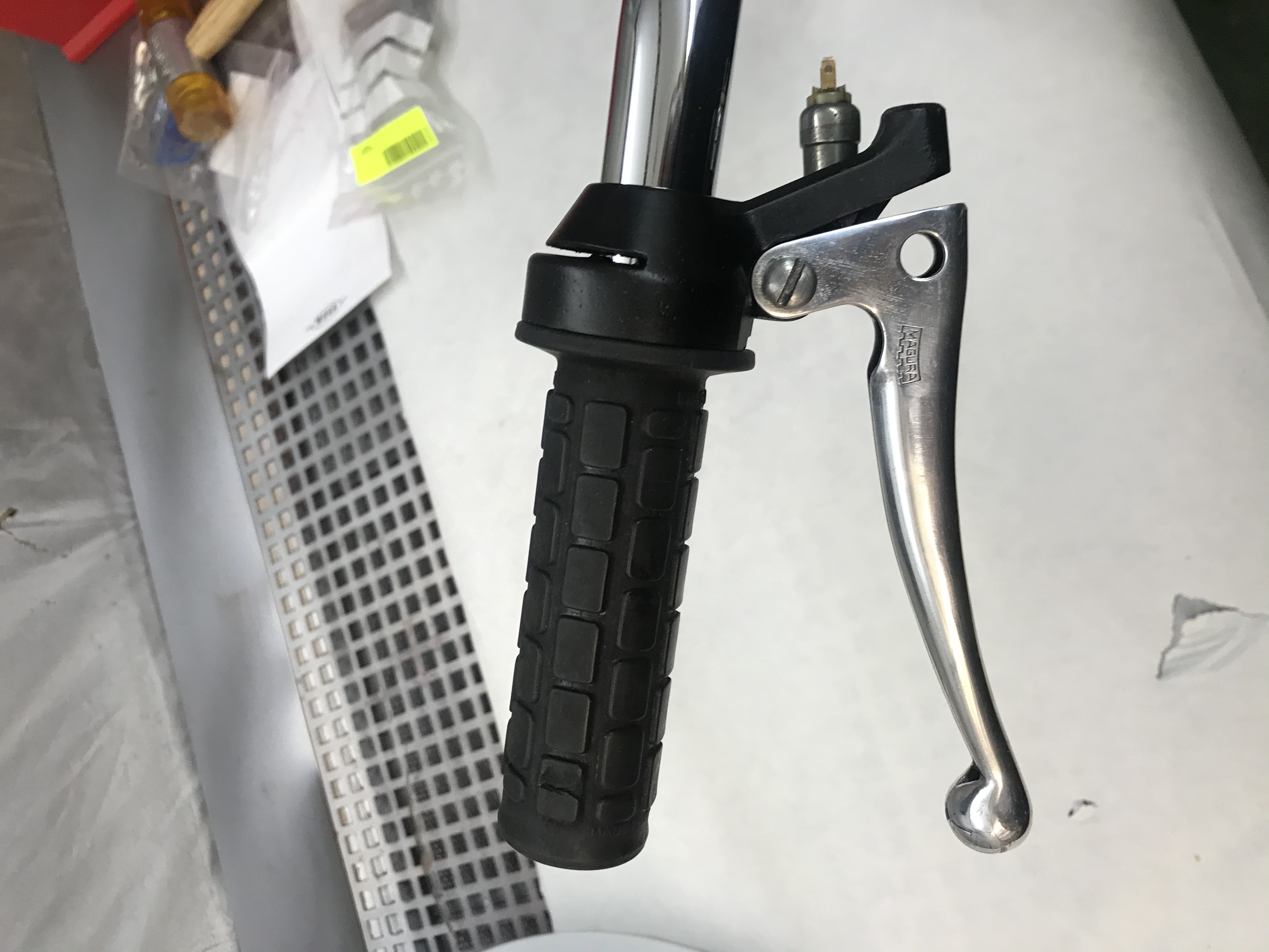

Beiträge: 935

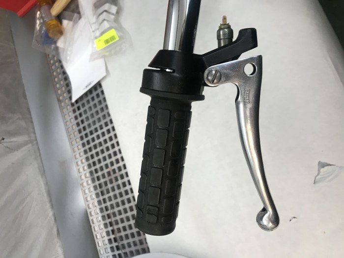

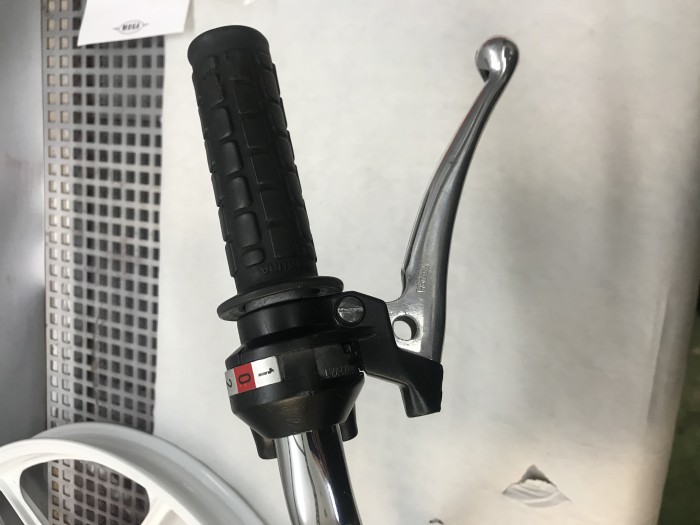

Die Armaturen sehen nun auch wieder gut aus.
Leider hab ich 16 Zoll Reifen bestellt. Daher gehts erstmal nicht weiter.
Nächstes WE dann wieder.
Beiträge: 9084
in dunstabzugshauben vom sperrmüll kann man gute ventilatoren finden
die luft beim lackieren stell ich mir da etwas lackhaltig vor
