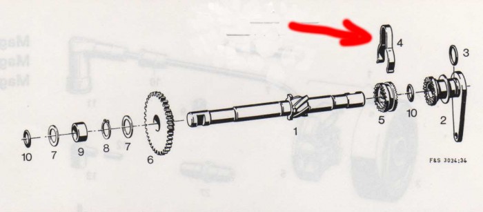

Hast du die Feder der Bremse in die Aussparung im Gehäuse sauber eingepasst?
