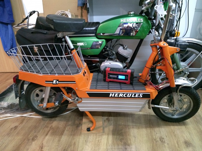

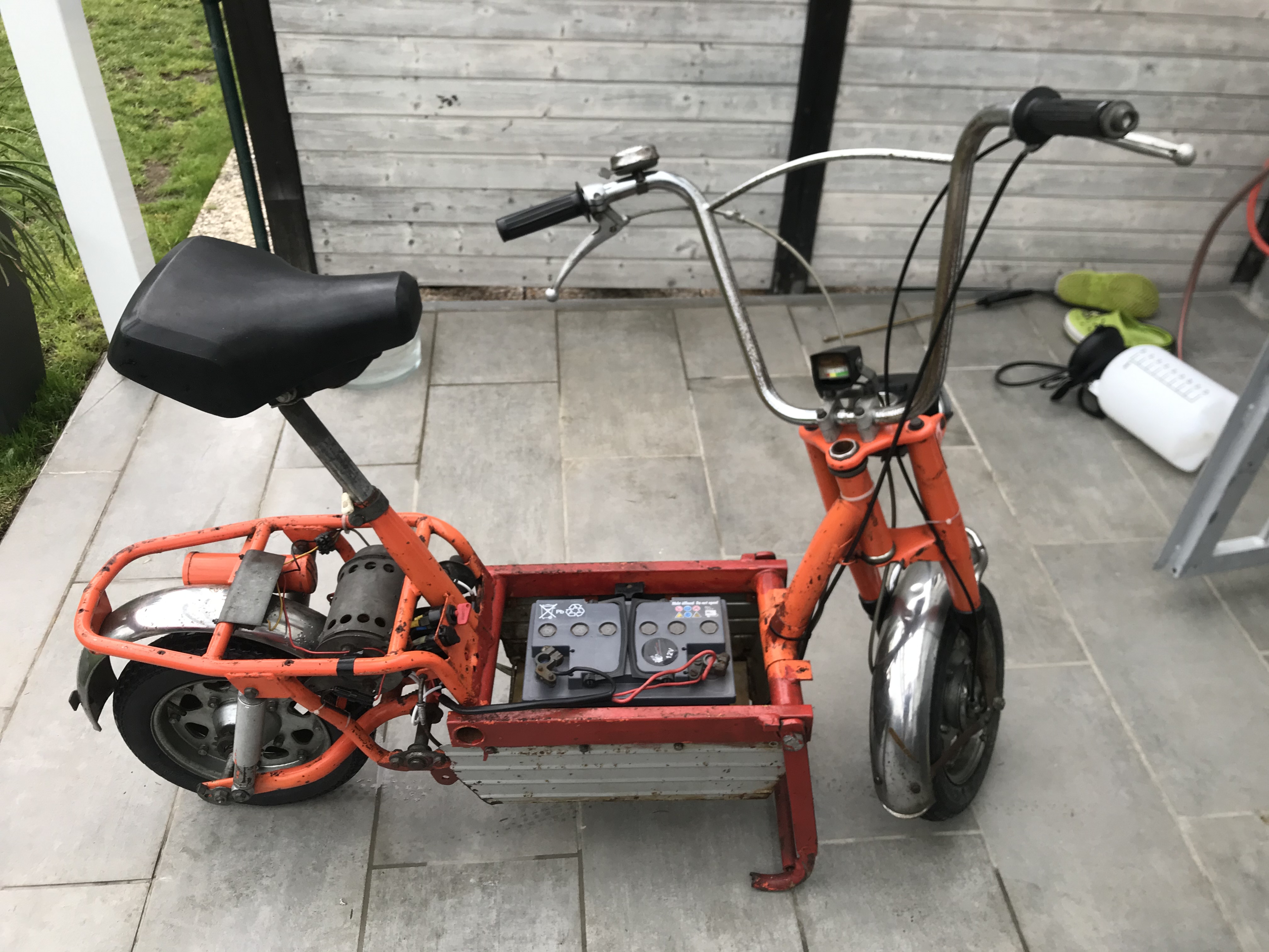

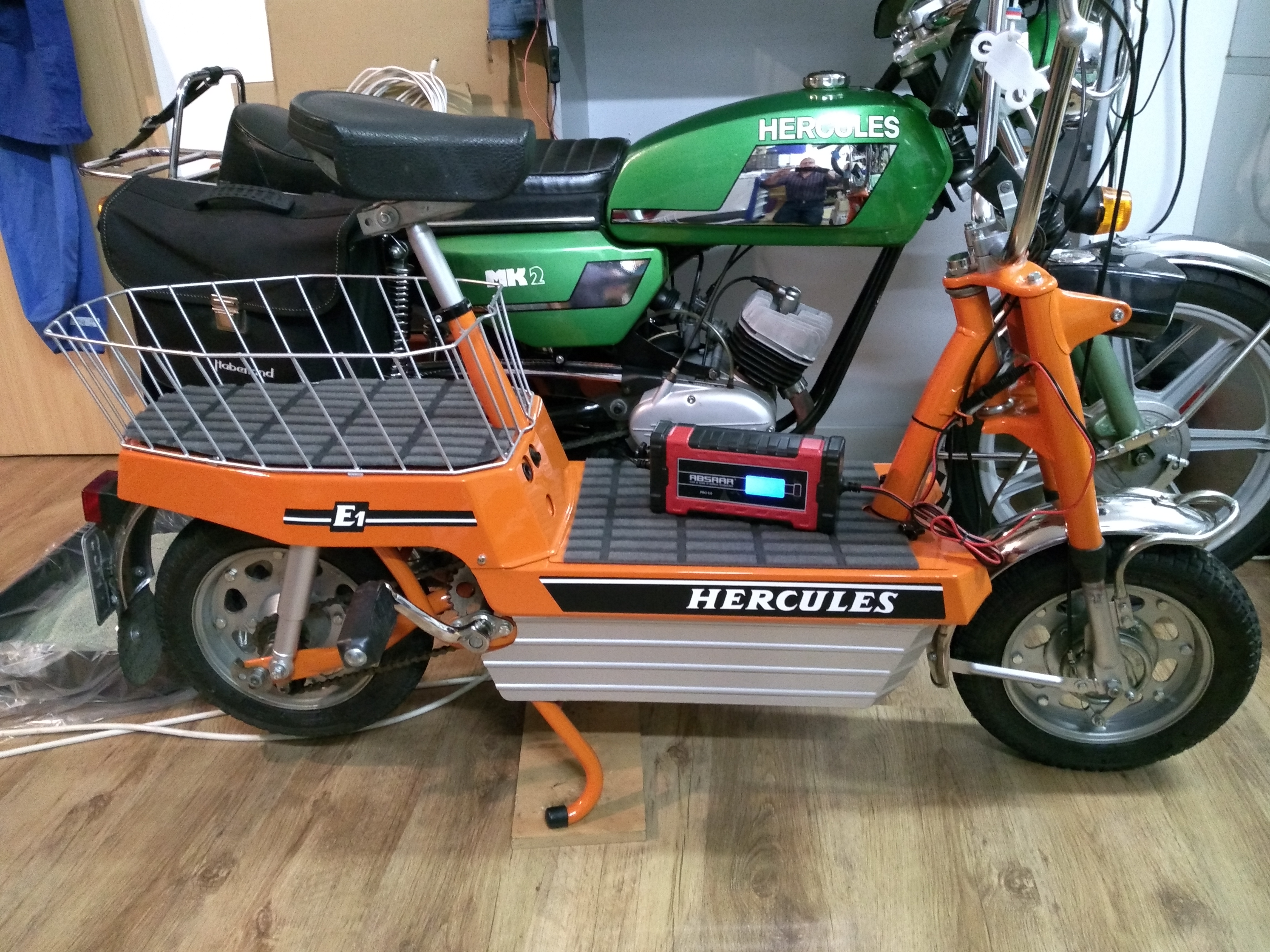

So, endlich hab ich eine E1 zu einem akzeptablen Preis bekommen.
Ich musste mal was neues machen, sonst wird es langweilig.
Ausserdenm finde ich diese Kiste einfach nur interessant.
Allerdings ist sie auch sehr verbastelt, aber nichts was man nicht revidieren könnte - soweit ich das beurteilen kann.
Sie fährt, allerdings hatte ich nur 12 V zur Verfügung.
Die Fehlteile hab ich zeitgleich bei einer Ebay Auktion von einer geschlachteten DKW erstanden.
Die Motivation für diesen Eigenbauständer kann ich mir nicht erklären, der Originale ist wieder drauf.

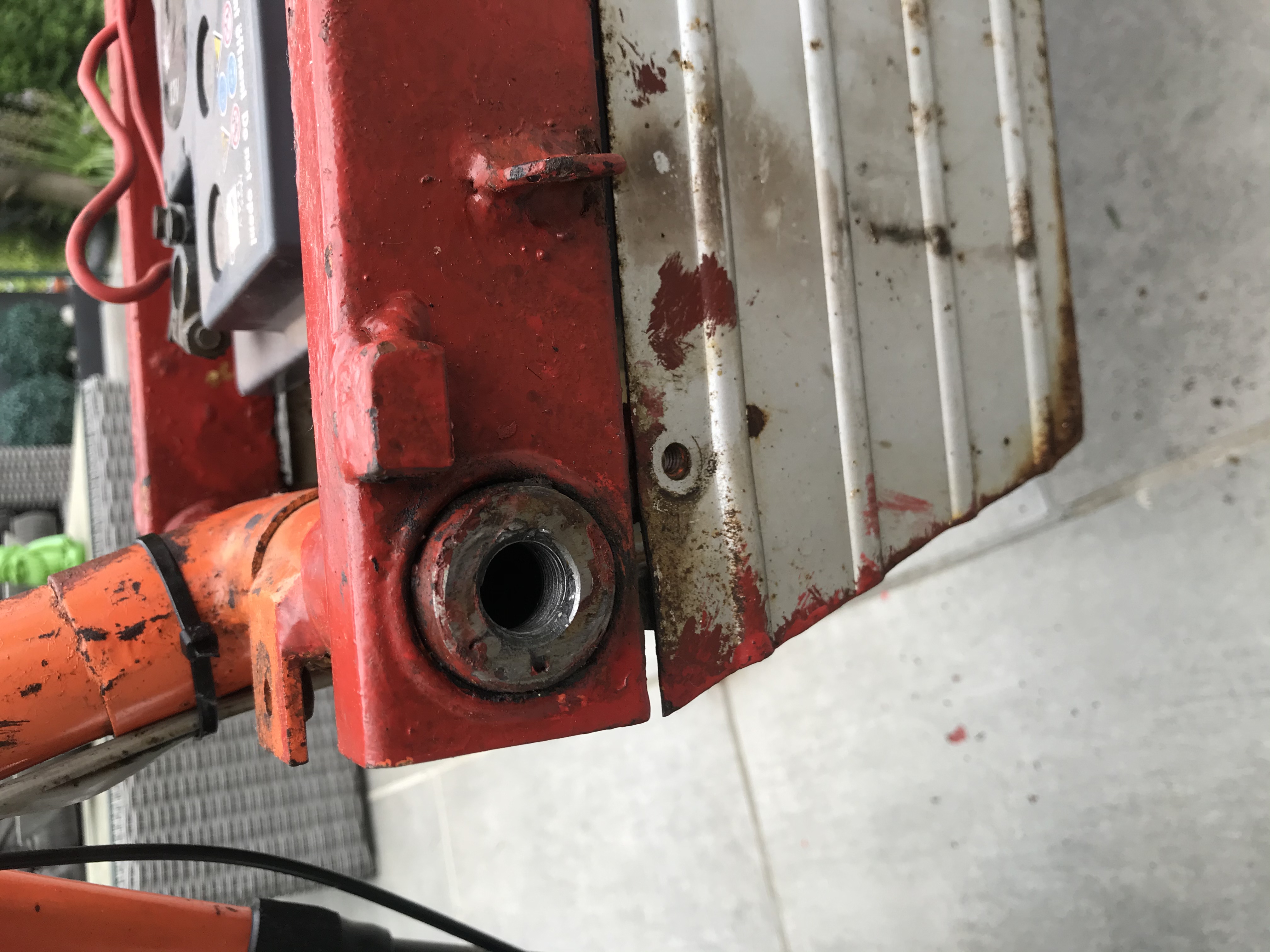

Bin mal gespannt wie ich dieses Pressbuchsen aus dem Rohr bekomme.
Ich werde das Teil erstmal soweit herrichten, dass man damit fahren kann, dann reiße ich es auseinander und machs wieder schön.
Ich spiele auch mit dem Gedanken nach der Restaurierung die Originalteile auszubauen, einzulagern und neuere Technik zu verbauen um ein richtiges Pedelec draus zu machen. Dabei will ich aber drauf achten es jederzeit wieder Original rückbauen zu können.
Normalerweie sollte das Ding dann mit 40 zugelassen werden können, wenn der TÜV mitmacht. da es genau den Spezifikationen eines versicherungspflichtigen Akkufahrrades enspricht.

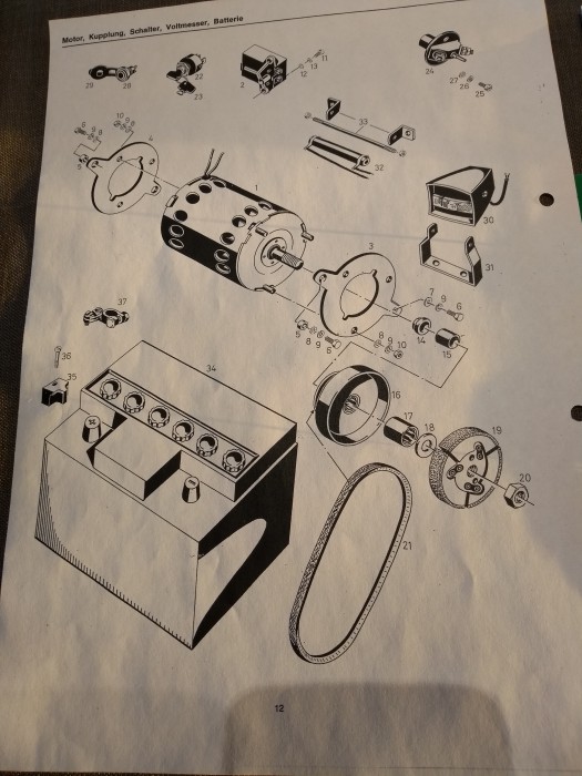

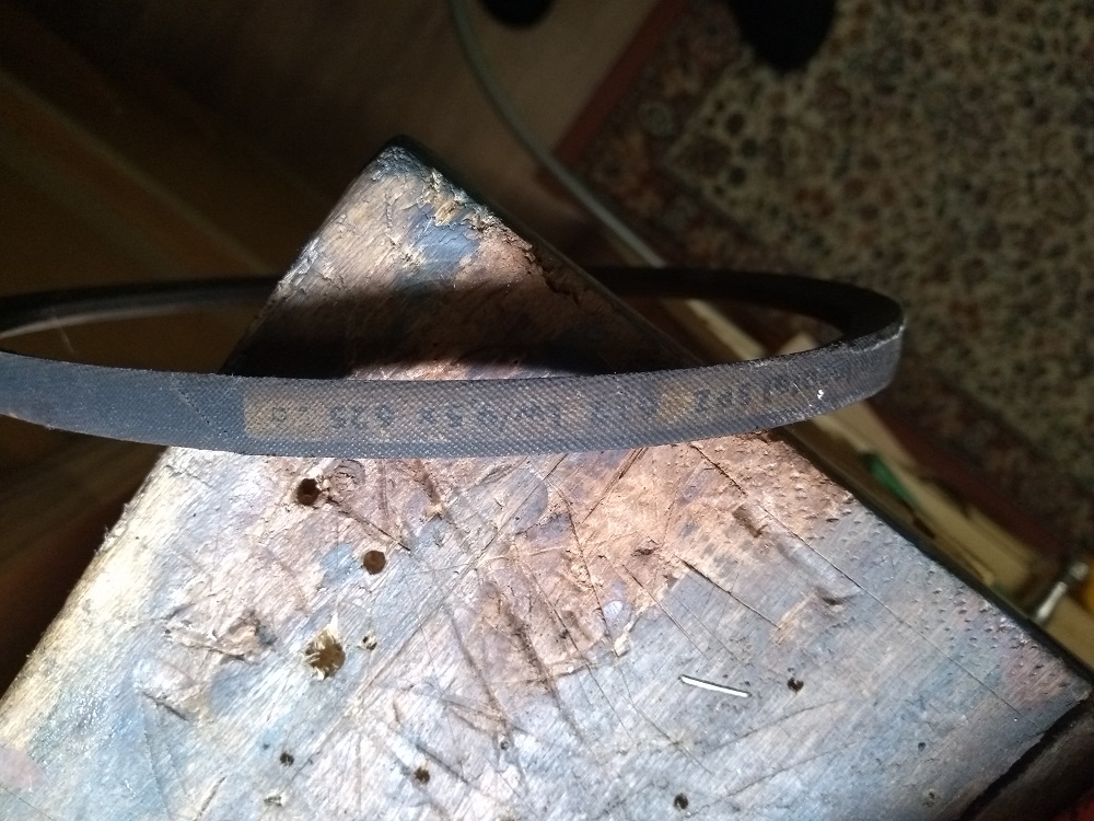

Kann mir jemand sagen, welche Dimensionen der Keilriemen der Fliehkrafrkupplunk hat?

Guten Abend,
da hast du dir ja ein interessantes Projekt und Aufgabe angelacht. Ich habe diese Aufgabe schon hinter mir und bin froh das seltene Mofa wieder
auf die Strasse gebracht zu haben.
Viele Teile sind baugleich von der CB1--nur die Teile des Antriebes sind schwer zu bekommen.

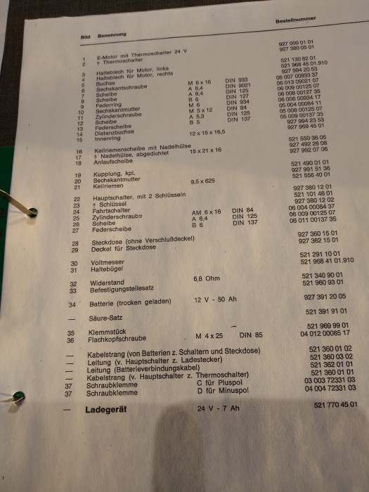

Bezüglich des Keilriemens habe ich einen Auszug der E-Liste angefügt--der Keilriemen Nr. 21 und Grösse 9,5 x 625.
Diesen bekommt man problemlos bestellt.
Solltest du irgendwelche Fragen haben kannst du dich gerne an mich wenden.
Ich wünsche dir frohes Schaffen und viel Erfolg!
Grüsse aus der Bergischen--Norbert

Danke.
Den Riemen hab ich bestellt.
Hab mir jetzt auch so eine Ersatzteilliste organisiert.

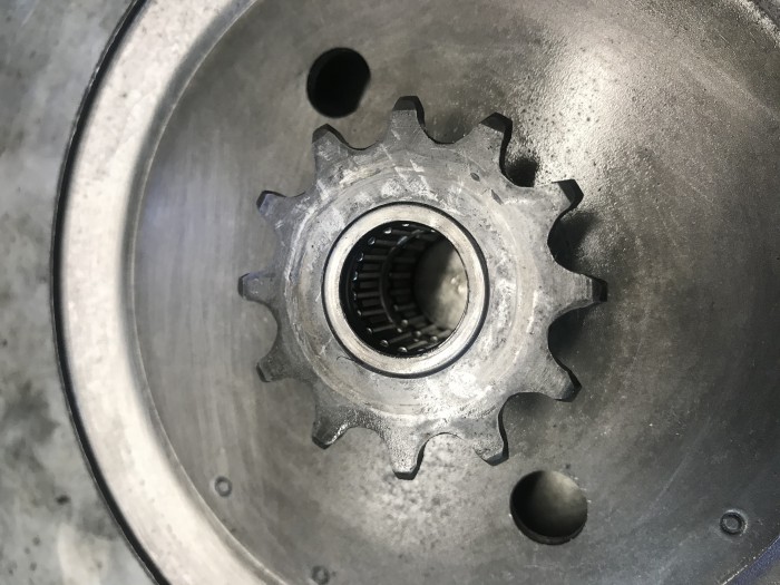

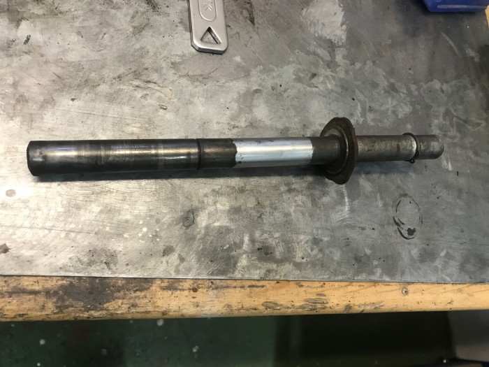

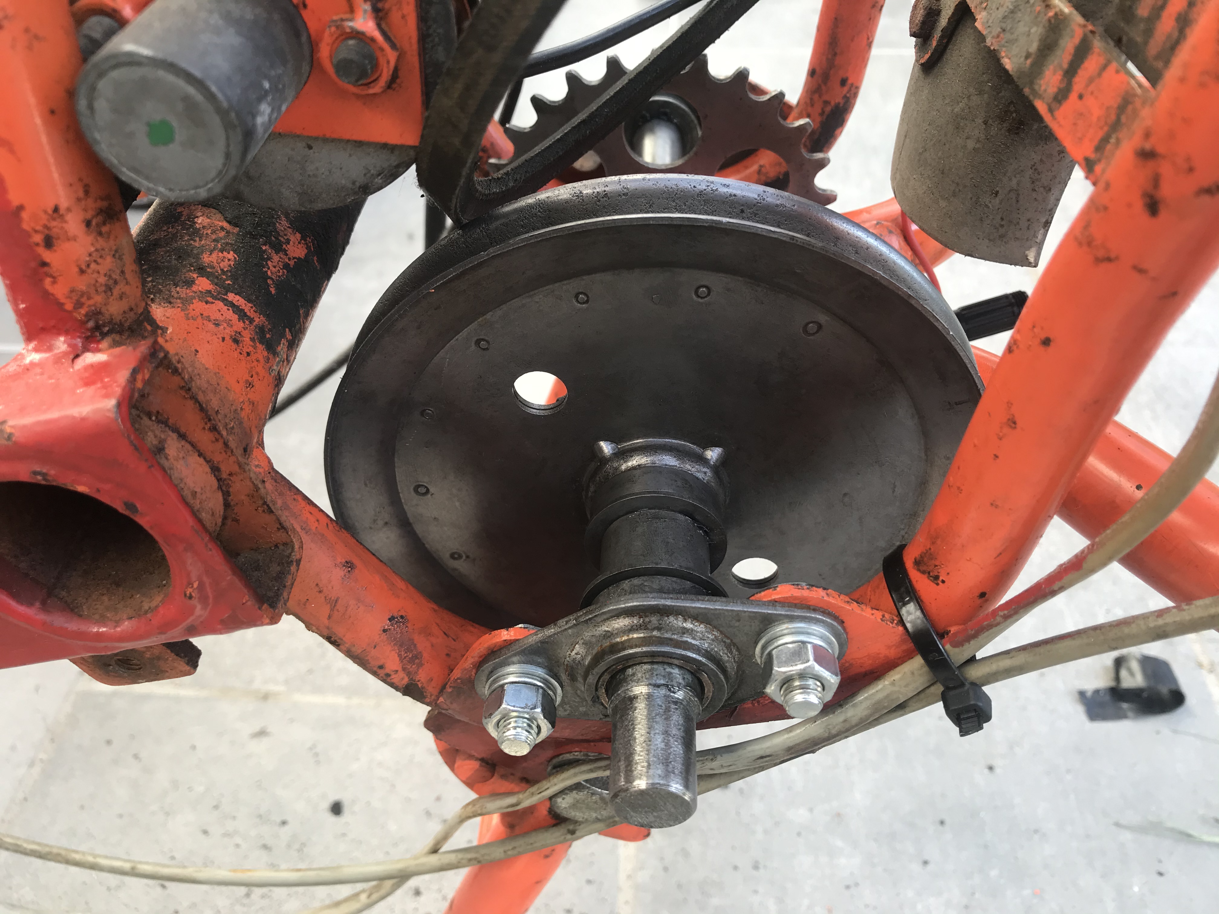

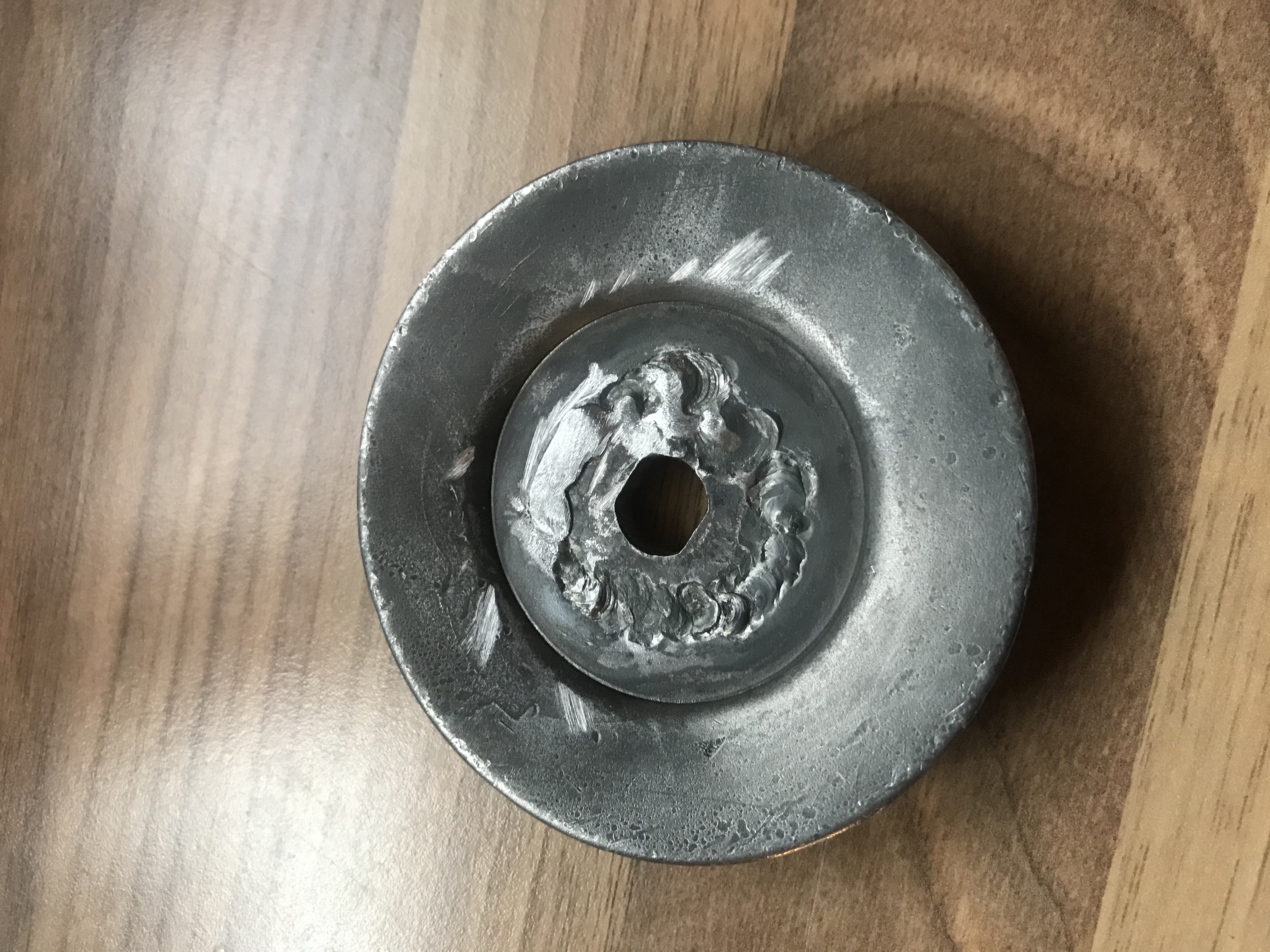

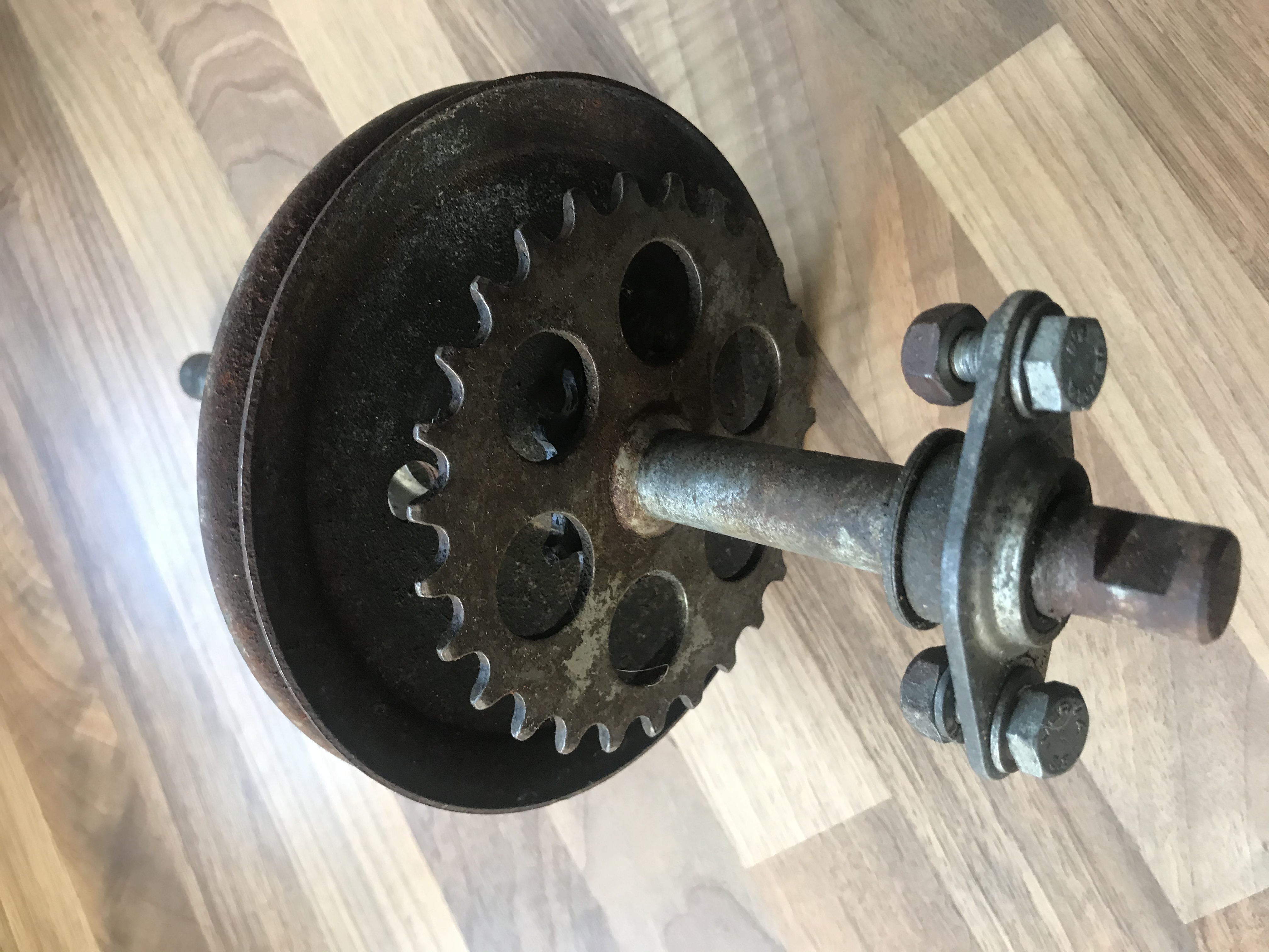

Das übelste an der Kiste ist, dass jemand die auf Keilriemenantrieb umgebaut hat und die Hauptwelle komplett ruiniert hat.
Ritzel Abgeschliffen (warum auch immer), Pedalaufnahme abgeflext. Nicht mehr zu gebrauchen
Hatte aber Glueck, dass in ebay die Welle zu haben war :thumbup: Sonst haette ich die Kiste nicht genommen.

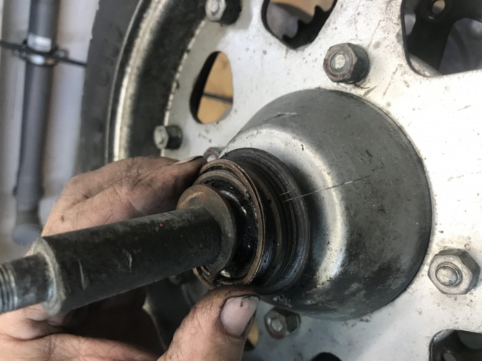

Re: E1 - mal was Anderes
Der Freilauf besteht auch nur noch aus verharztem Fett.

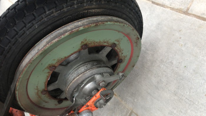

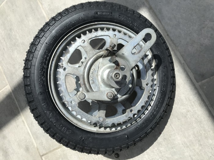

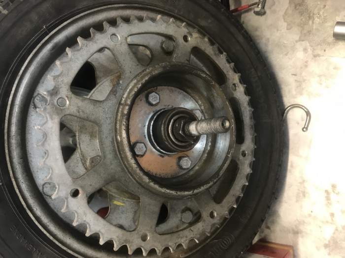

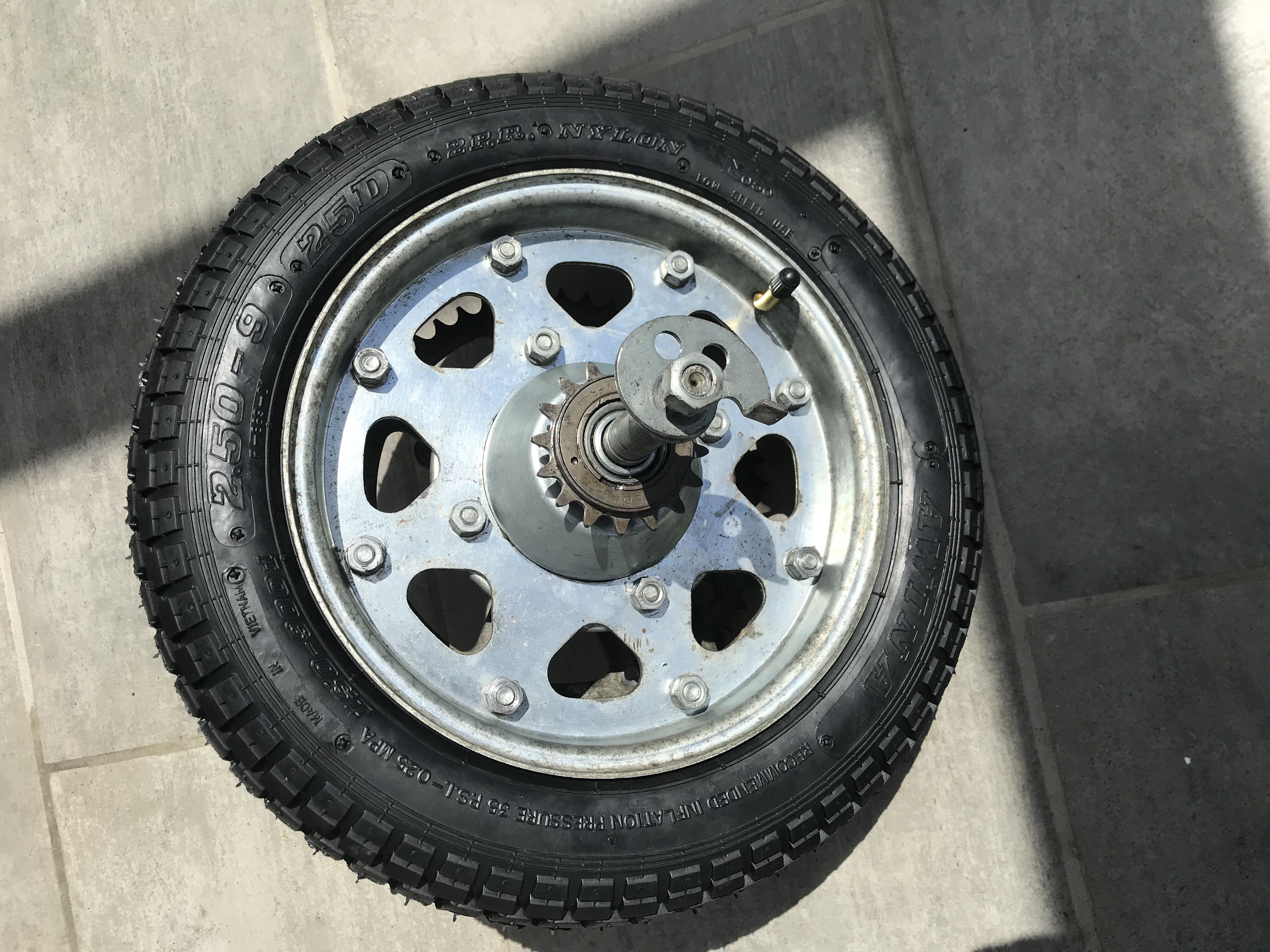

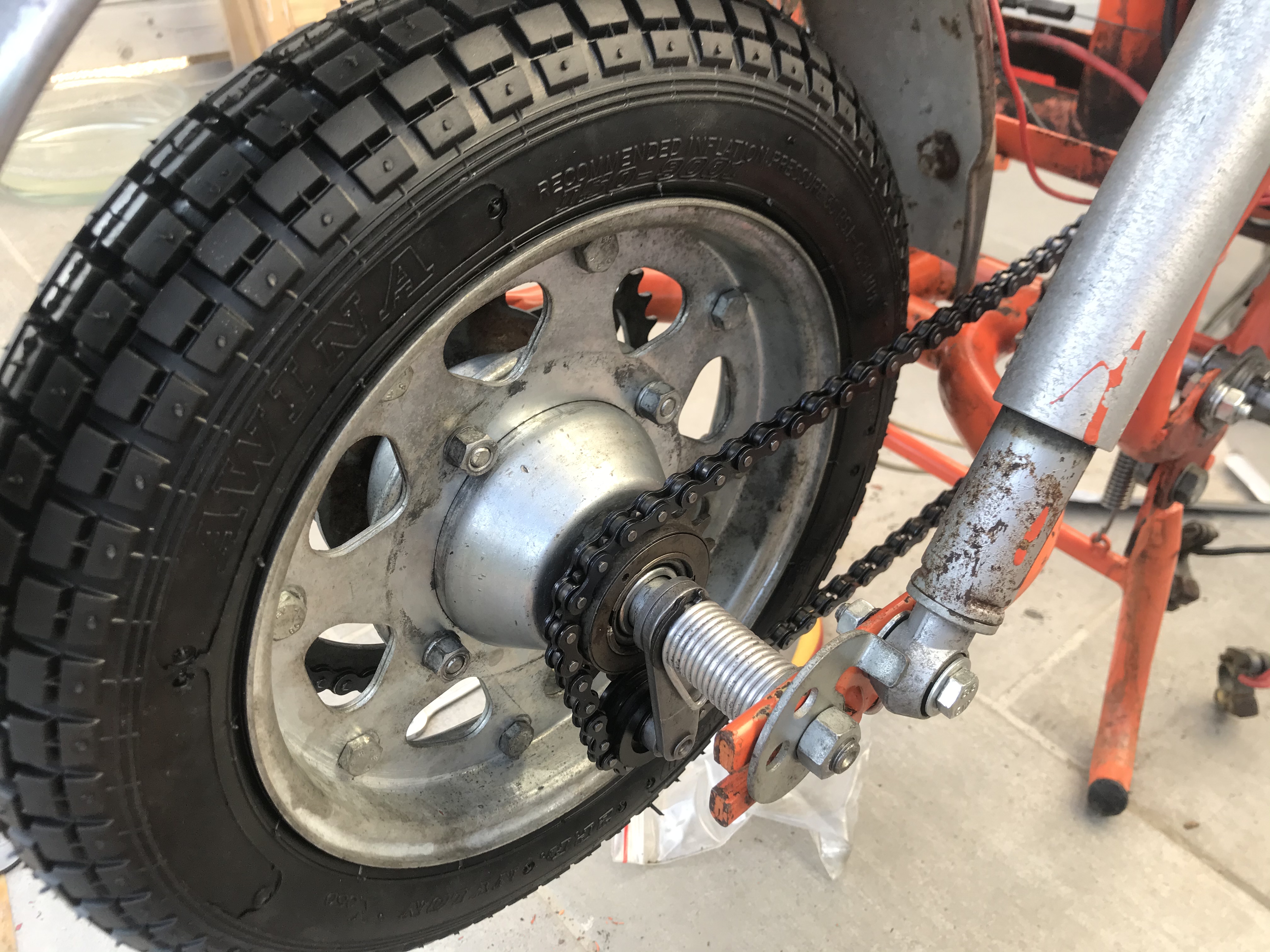

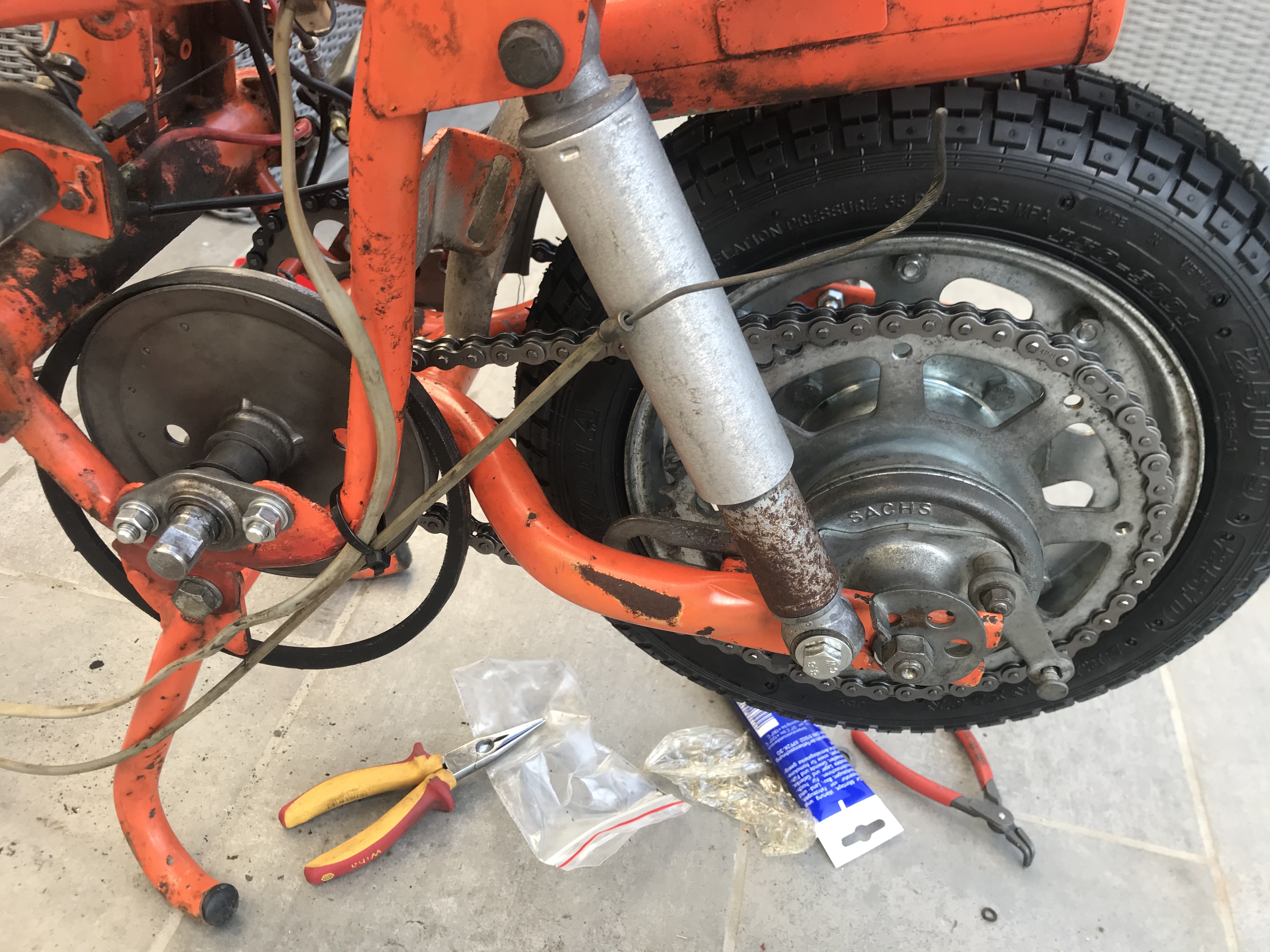

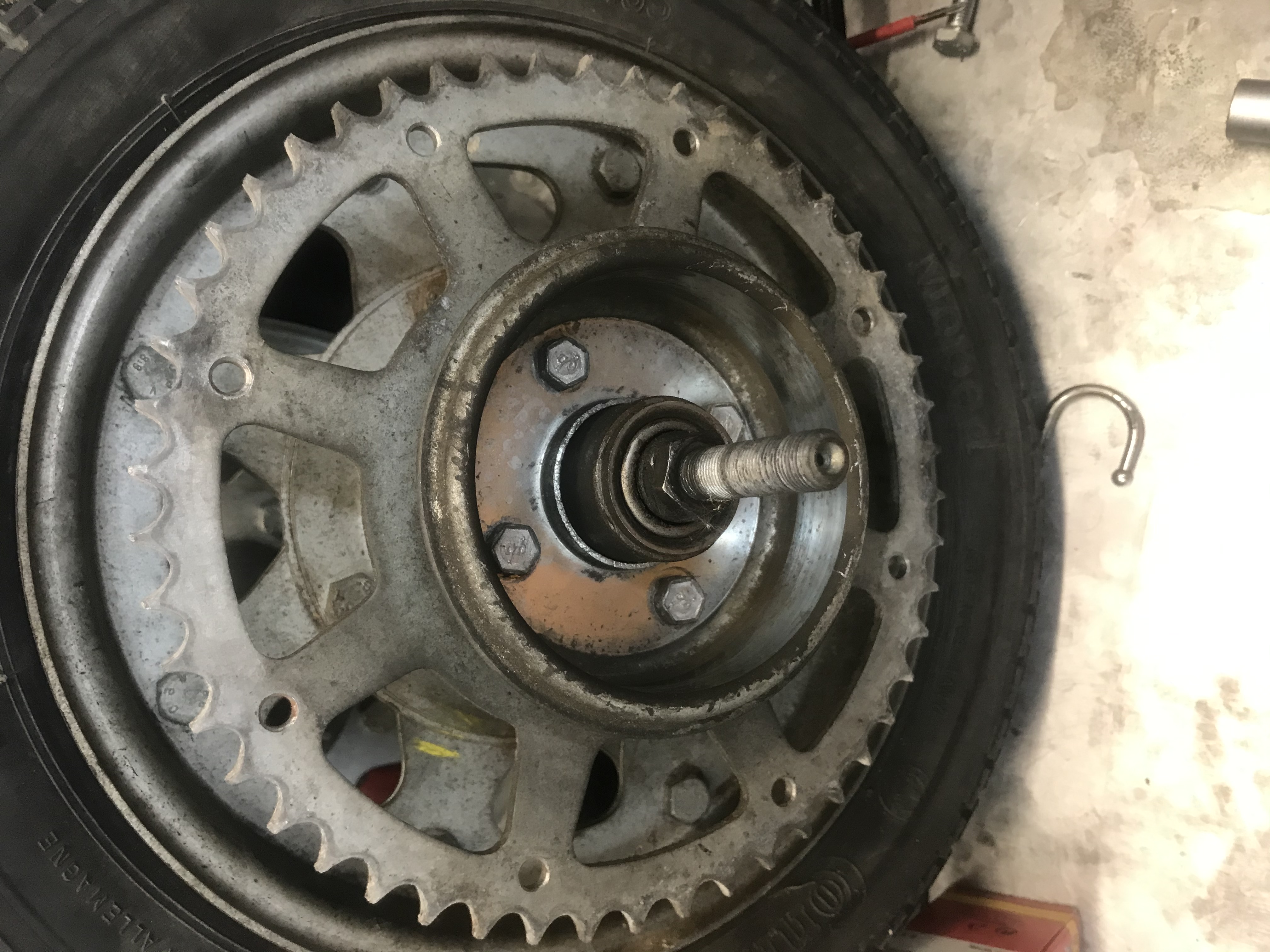

Hinterrad gesaeubert Lager neu gefettet und eingestellt. Neue Billigreifen spendiert.
Freilauf schnurrt auch wieder.
Kettenrad ist wieder einsatztbereit, die Loecher dienen der Gewichtsersparnis :lol:

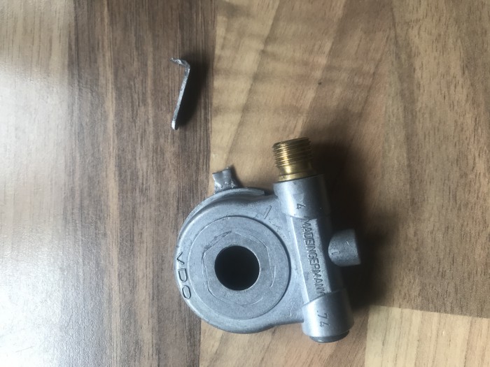

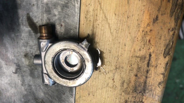

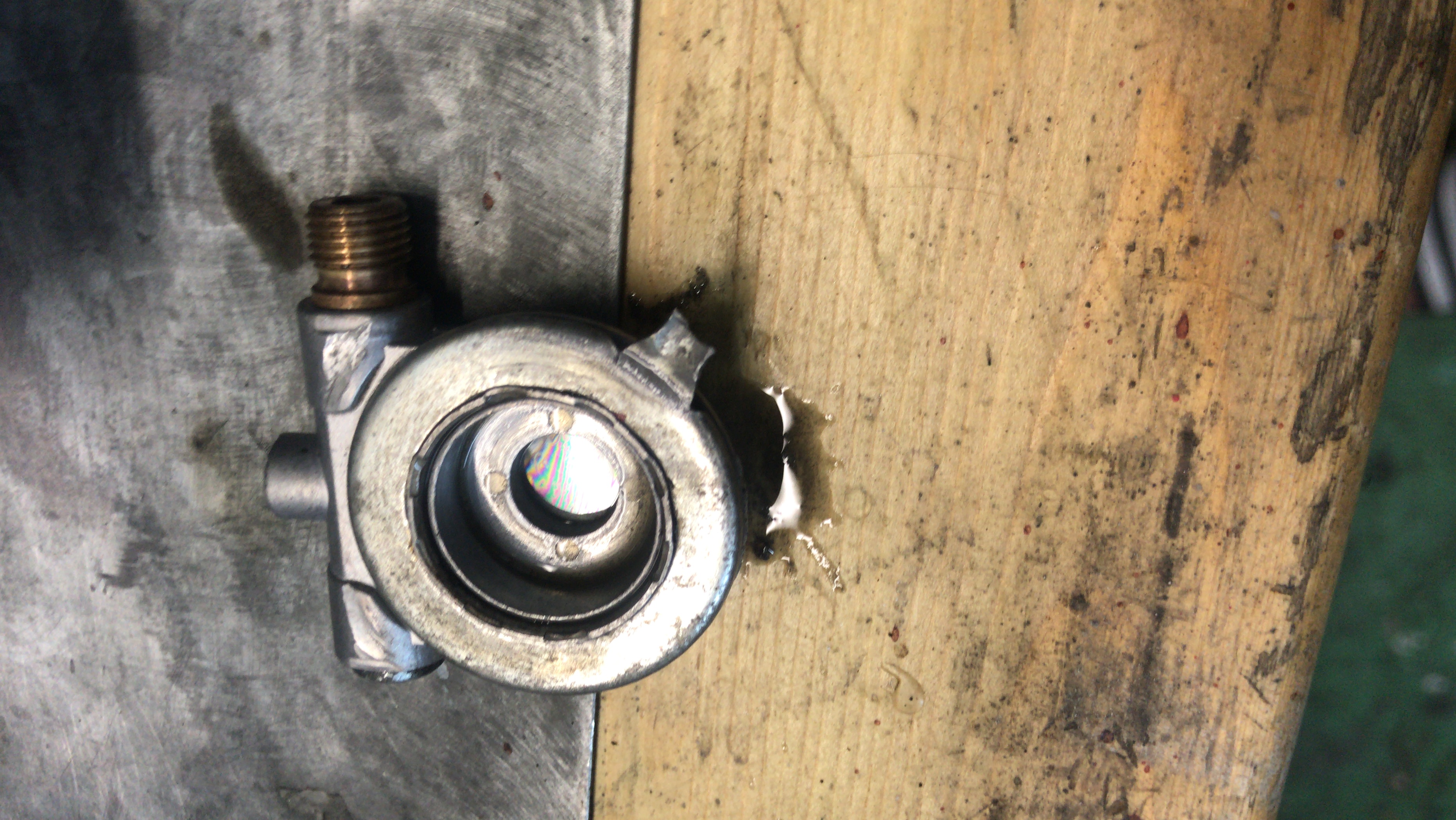

Die seltene Tachoschnecke muss ich wohl retten oder passt bei den neun Zoll ne andere beispielsweise von nem Roller?
Die war fest, ist aber nun freugespuelt und dreht sich wieder sehr leicht
Disa ist echt schnell.
Gestern die Ketten bestellt, heute um 18:00 da. :thumbup:
Ich hab sogar den Kettenspanner auftreiben koennen.
Alles wieder Original

Dann noch dien Tacho repariert
Hartgelötet. Diese Tachoschnecke bekommt man glaube ich sehr selten mit der Übersetzung für 9 Zoll Räder

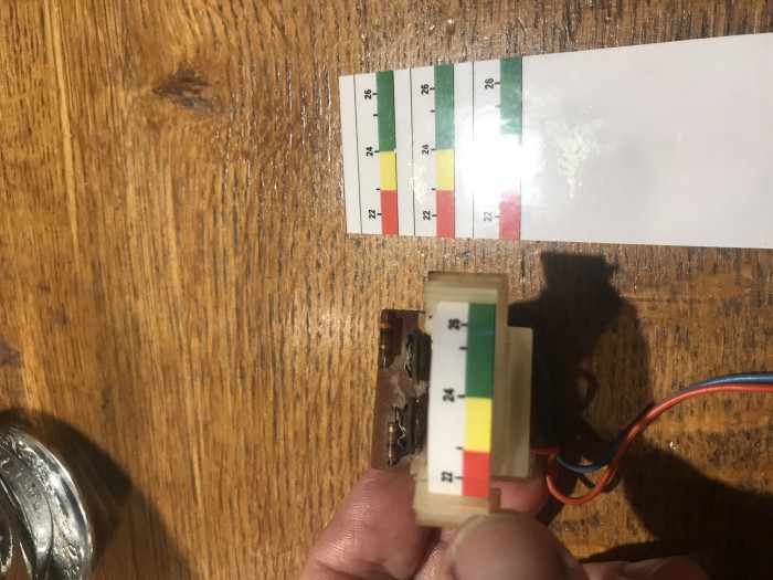

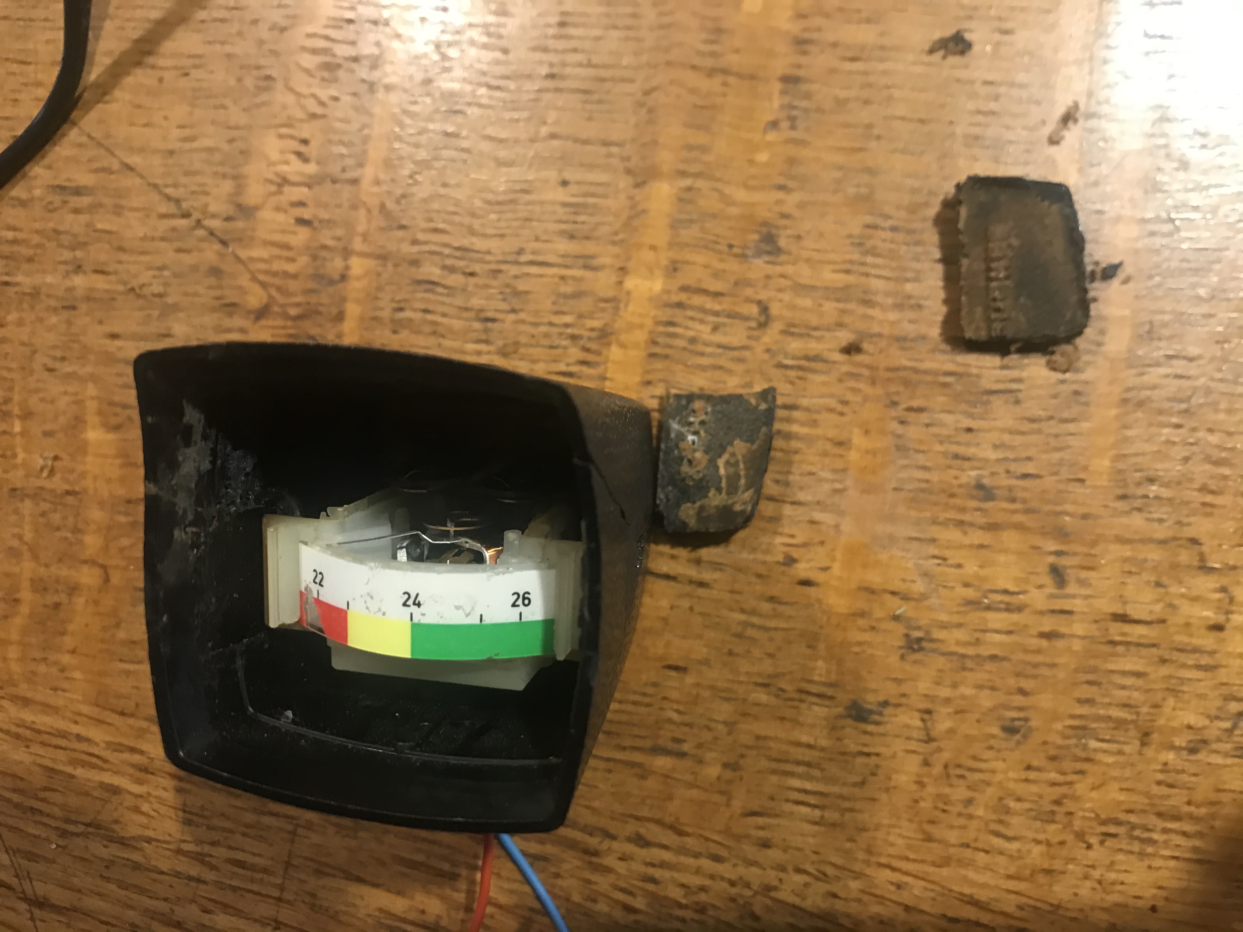

Das ist echt ein Frickelmofa, aber ich wollte ja mal was Neues :lol:
Leider hats das Anzeigeinstrument zerlegt. Gehaeuse gesprungen, Zeiger ab, Skala hin, Frontplatte zerbroeselt.
Das Gehaeuse hab ich mit Sekundenkleber retten koennen. Das haelt auch wenn man den ganz fluessigen nimmt, der in die Risse laeuft.
Die Frontplatte war auch irgendwie verklebt - und das sehr schlecht. Aber das war wiederum gut, der Kleber ging gut gut ab.
Da kamm dann so ziemlich alles zum Einsatz was ich in meinem Buero habe.

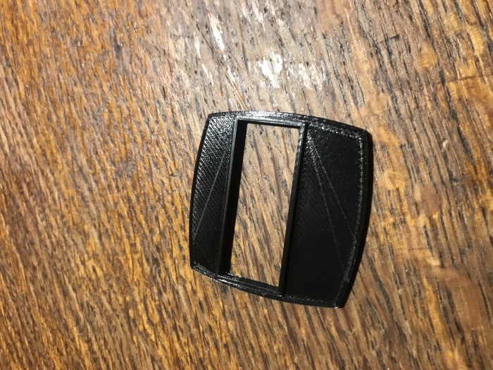

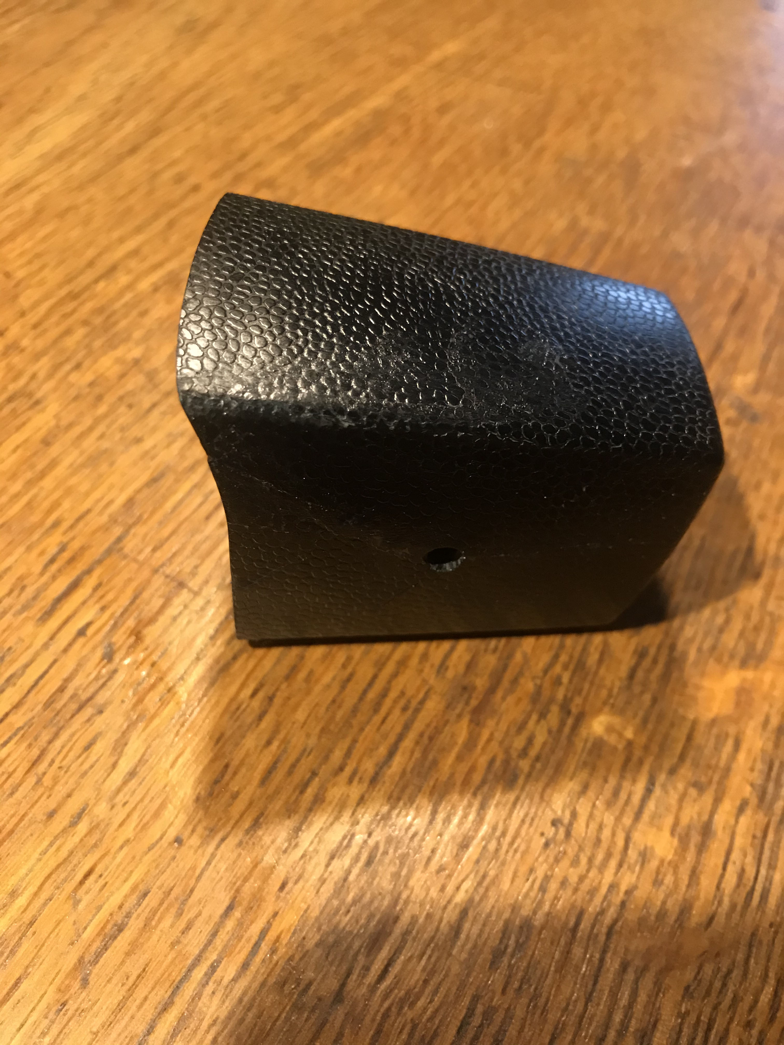

Also erstmal ne Platte gedruckt (den Schriftzug hab ich weggelassen).

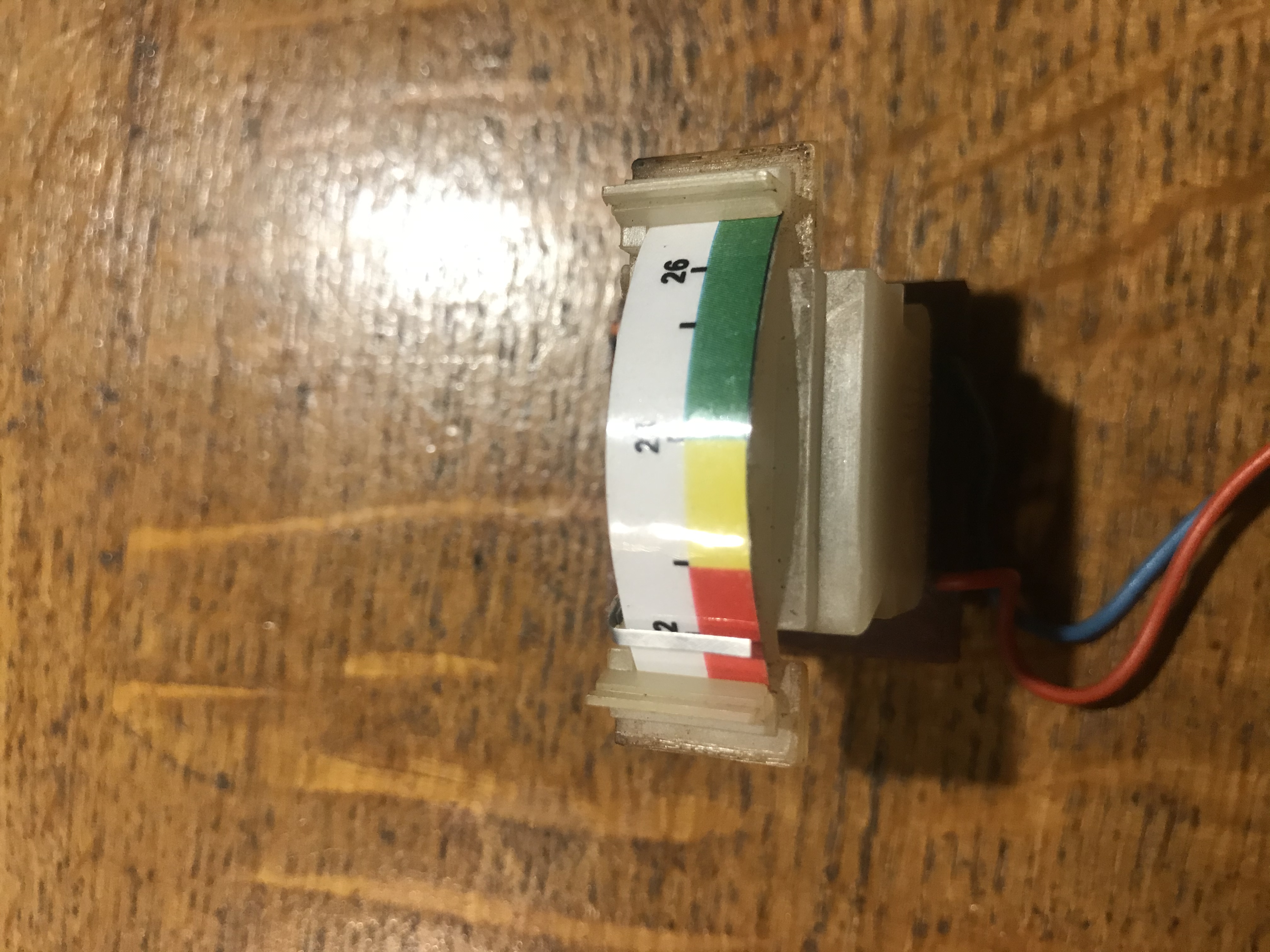

Dann die Skala nachgebaut und einlaminiert. Sieht genau aus wie die Alte.
Dann aus ner Aludose einen 1,5 mm Streifen geschnitten und an den Restzeiger geklebt (Sekundenkleber).
Noch schnell schwarz gemacht und das Ding sieht wieder passabel aus - geht auch noch.

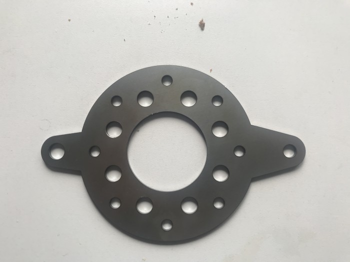

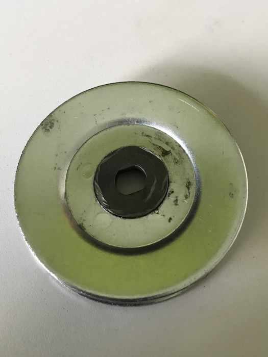

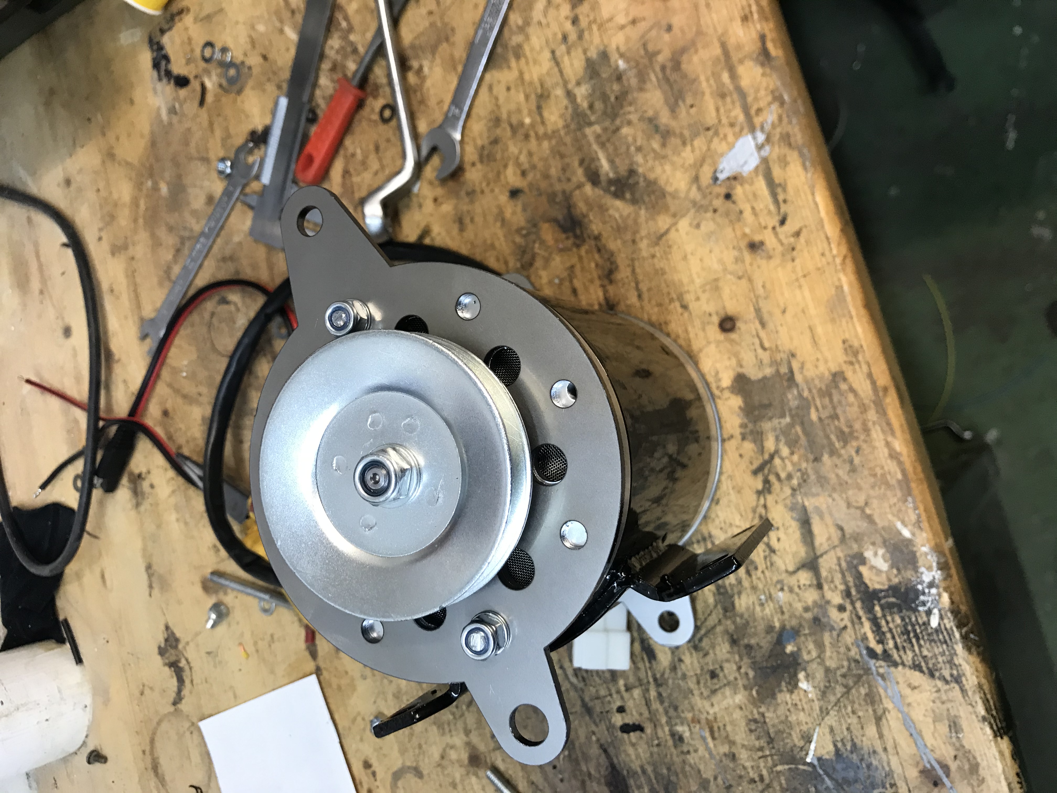

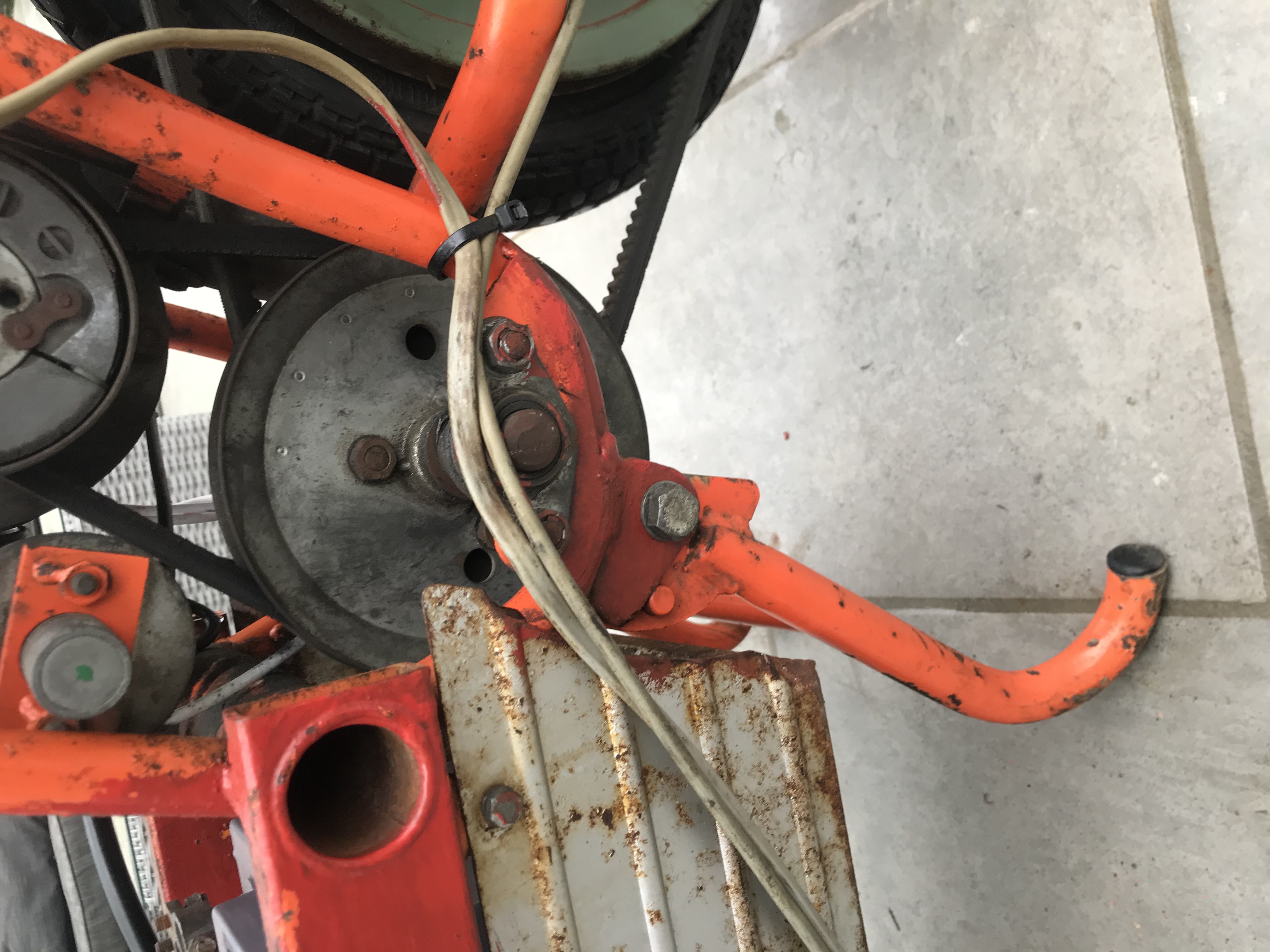

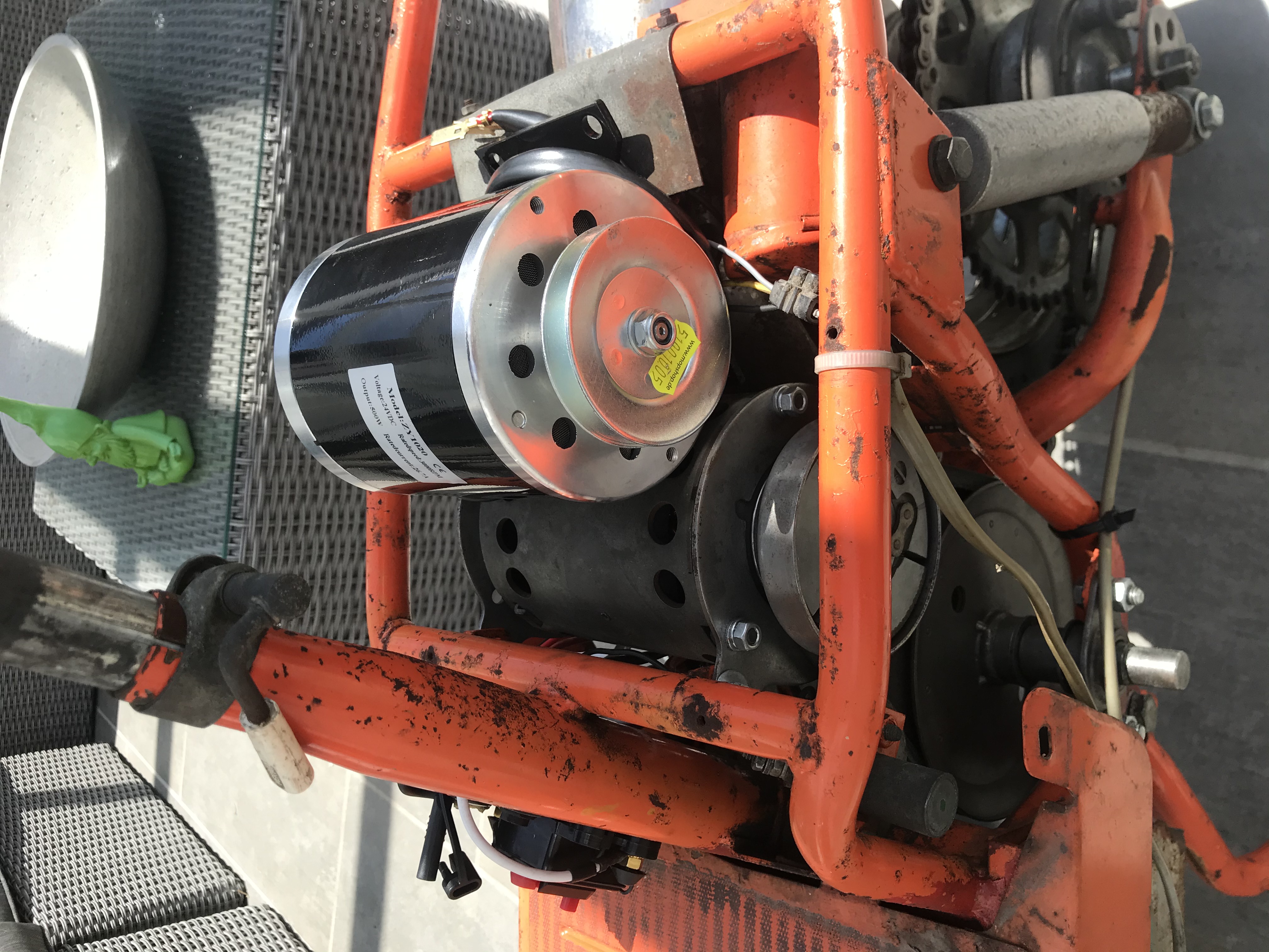

Ich schreib mal wieder was in diesen Thread, hatte die Updates irgendwie bei Norbi eingestellt.
Inzwischen ist mein neuer Motor angekommen und ich hab die passenden Halterungen fertig.

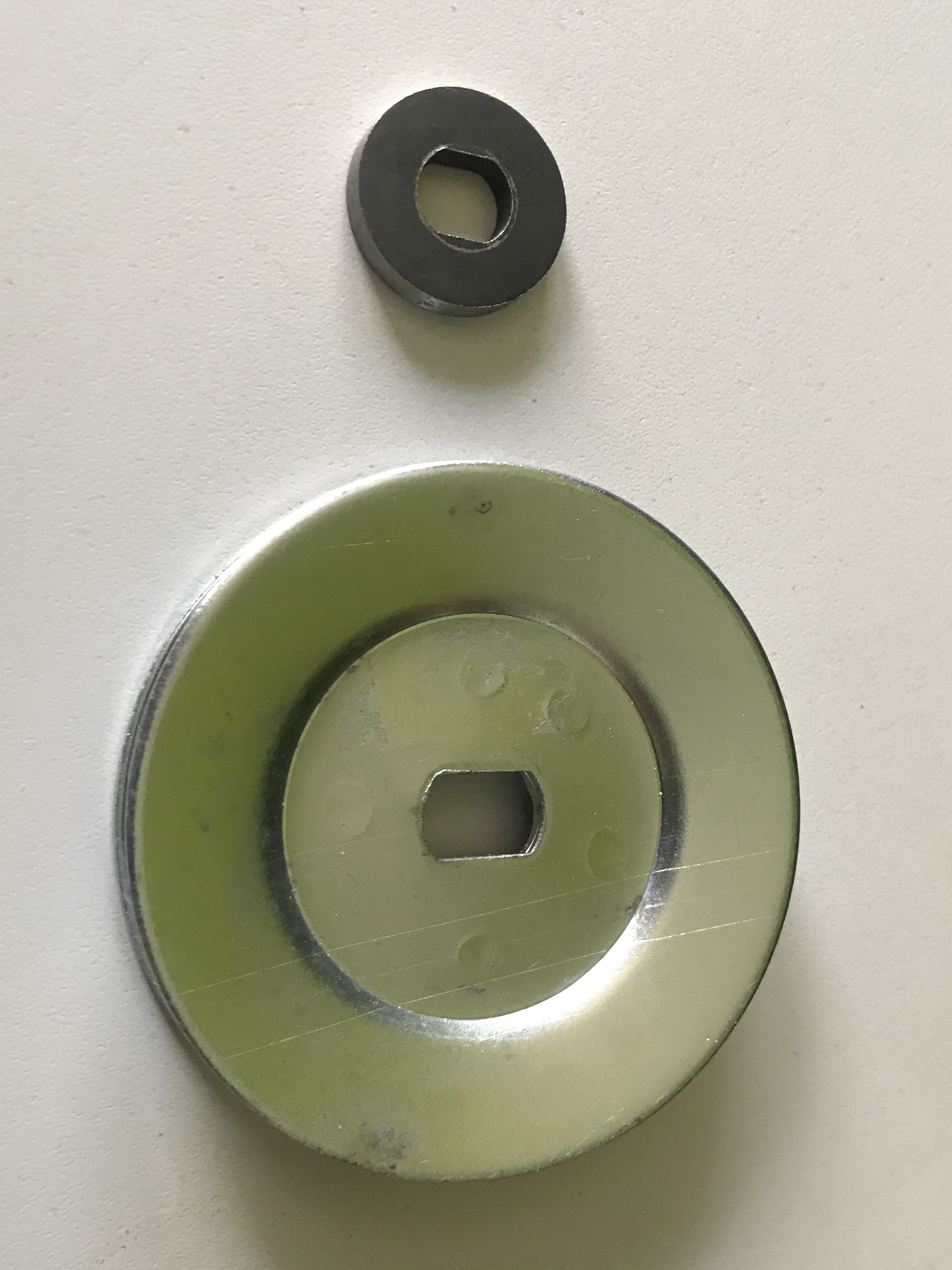

Die Riemenscheibe der Piaggio Ciao passt zwar, aber sie hat ein wenig Spiel (die abgeflachte Seite passt), da sie fuer eine 14er Welle ist, der Motor hat aber eine 12er
Daher hab ich mir was zusammenbraten wollen.
Ritzel abgeschliffen und Riemenscheibe aufgedreht und dann verschweisst.
das ist aber Mist, das verzieht sich in alle Richtungen, also ein neuer Plan.
Zuletzt geändert von LXF am 15.07.2020 09:06, insgesamt 2-mal geändert.
Das lass ich jetzt lasern und dann wirds auf die Riemenscheibe geschraubt.

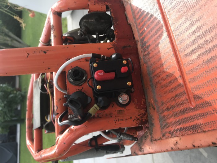

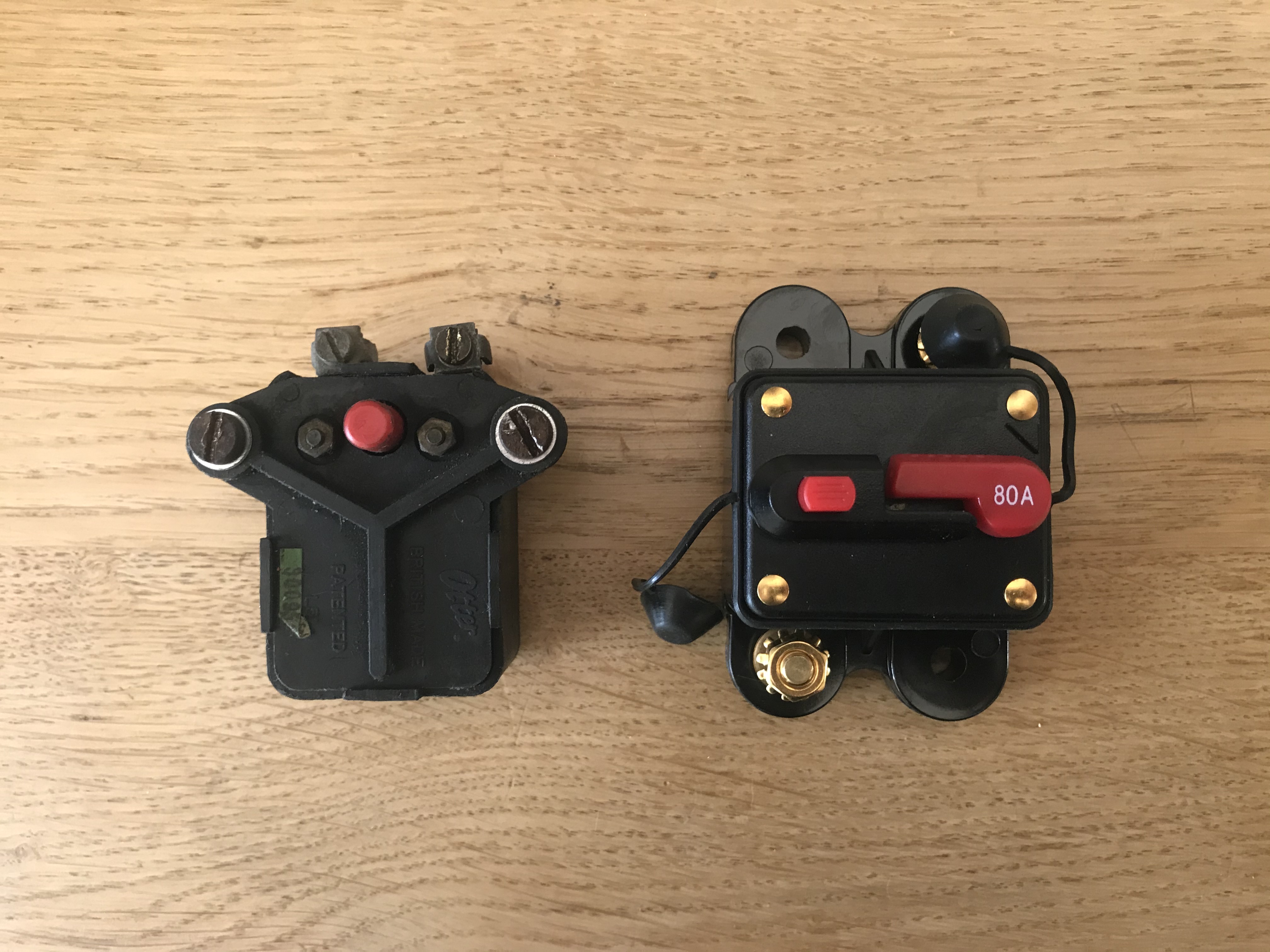

Ich habe auch eine Probefahrt gemacht und rausgefunden,dasss die Sicherung viel zu frueh ausloest.
Daher hab ich den gegen einen etwas besseren mit hoeherer Amperezahl ersetzt.
In der Spitze(Anfahren am Berg hab ich da fast 60A gemessen).
Damit ich dann mal einen vorsichtigen Ausritt gewagt und nachgemessen was ich verbraucht habe.
Zuletzt geändert von LXF am 15.07.2020 10:56, insgesamt 1-mal geändert.
