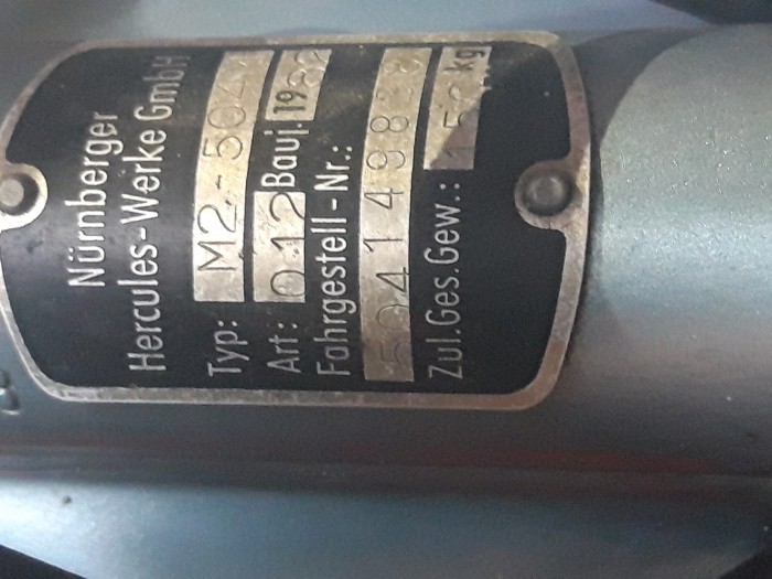

So jetzt wird es lustig. :crazy:
Verkauft als 2S Farbe einer 2_N und das Typenschild einer M2.
Der Tacho geht wieder. Die Tachoschnecke war fest. Mit viel Öl und Geduld habe ich sie zum Leben erweckt
Typenschild
Typenschild
Re: Hercules Prima 2N
Verfasst: 08.12.2019 20:04
von carinona
ganz normal
ist ne M2-504
die aber ab 1980 Prima heißt und weils ART 012 ist , ist es ne Prima N , bleibt intern aber ne M2
das seltsame sind nur die trittbretter, evtl lag der rahmen als letzter noch in der ecke :) und man hat dem einfach die neuen aufschriften drangemacht
die eigentlich da
Hercules Prima 2S Typ 504 013 Motor 505/1B
dran gehören, direkter nachfolger
sachs baukasten hat wieder zugeschlagen, ob das der händler ioder der hersteller war, oder ob die später mal gewechselt wurden...ka
es ist defintiv eine 2N mit den trittbrettern der 2S , bzw der aufschrift 2S
und ab 1990 zb ... 504 023 = Prima 2 S mit Motor 505/1BY
in den 80zigern gabs auch noch den BX motor mit 49ccm und verschiedenen zylindern, einring kolben ab ca 1986

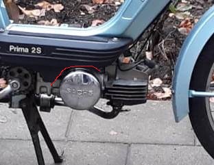

08.12.2019 20:04
Die These teile ich auch weil die den grossen Auschnitt für den 505er Motor haben

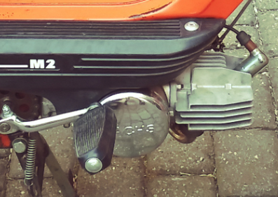

allerdings hat meine P1 (1976) die auch drauf, dachte immer die wären vielleicht schon mal getauscht worden, aber vielleicht hat Hercules die hinterher immer verbaut, weil die ja bei beiden Motoren passen. Auf meiner M2 (1973) sind auf jeden Fall welche mit kleineren zum 504er passenden Auschnitten drauf.
Auf dem Foto der P1 kann man das nicht gut erkennen leider, aber da sind (wie beim TE) um den Lima-Deckel 2cm Luft zum Trittbrett:
Verfasst: 10.12.2019 14:34
von Zahnriemenfahrer
Das mit dem "grossen" Ausschnitt im rechten Trittbrett scheint irgendwie "normal" zu sein, hier ein anderer Bericht zu einer P1, die hat das auch auf den Bildern:
viewtopic.php?f=26&t=108#p1007
