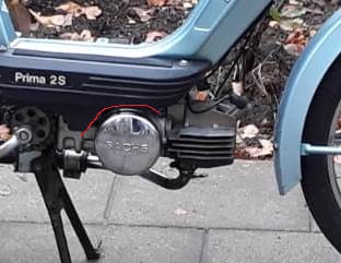

Hi so wie deine auf den bilder aussieht hast ein schnäppchen aus ner garage und mit nicht sehr viel km

das ding ist eher ne M2 als ne Prima 2
ka für was da N steht, nostalgie wegen speichen, normal , nichts neues
im schnitt hat sachs da nie viel geändert, meist nur optisch
bei den primas kam dann grußräder und cockpit dazu

.. gab 1982 tatsächlich derartige 2S in bordeauxrot-metallic, die hat aber schon Sachs 505
http://www.oldiemofa.de/html/body_hercules_1982.html
also ka was sachs da wieder gebaut hat, da die papiere nicht mehr von sachs original sind, kanns sein das da wieder was nicht stimmt,
bzw. das die 2N original so mit den 2s trittbrettern geliefert wurde als übergang 1982

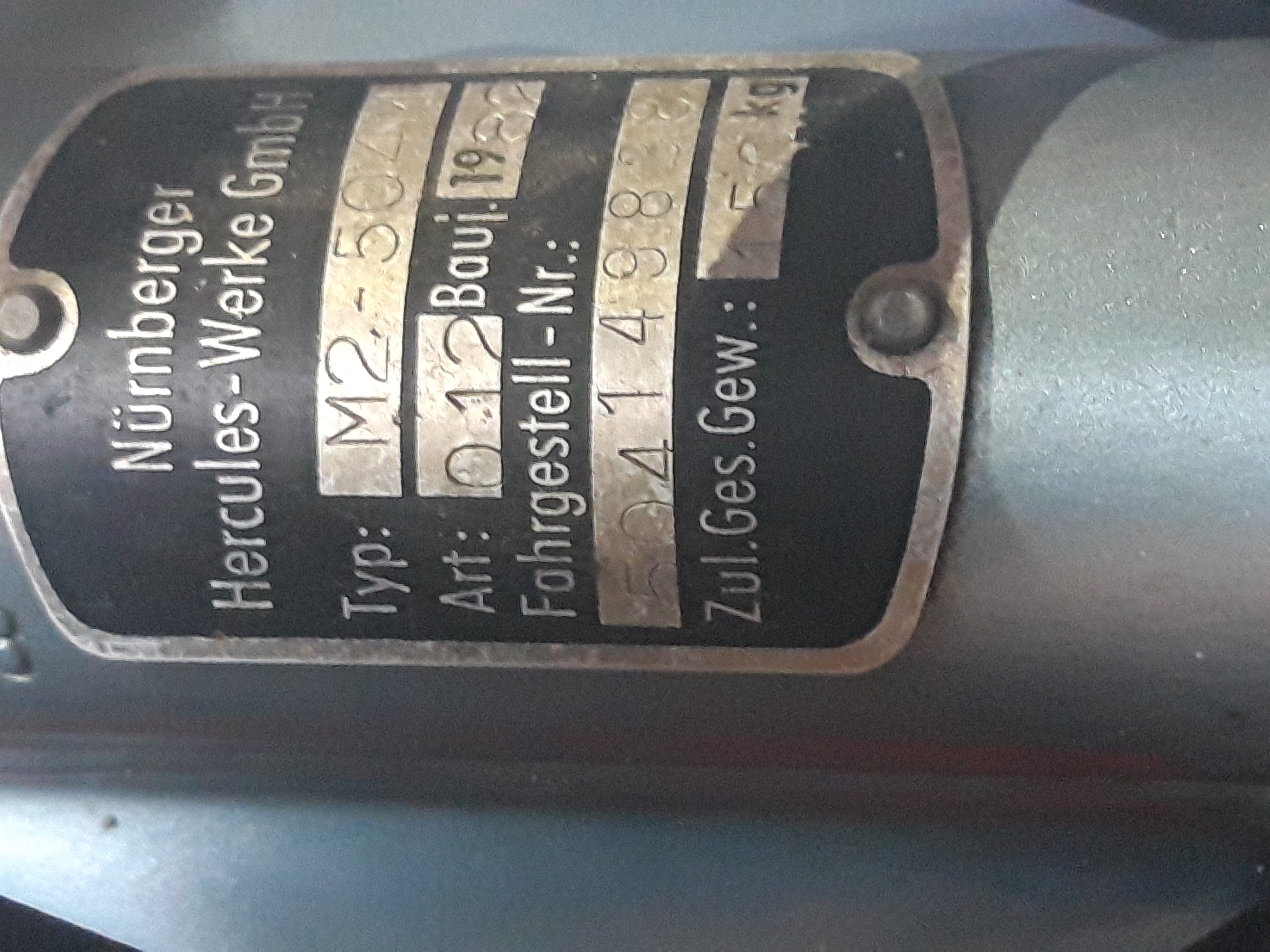

Mach mal ein Bild vom Typenschild bitte.
Dachte zuerst die ist nach lackiert und die Hercules Beschriftung gehört da so nicht drauf.
Aber der Link sagt ja das die so verkauft wurde.

das haut schon hin, altes Fahrschulmofa für schulen zb, danach immer schön trocken in garage
die dinger hatten meist nur 500-1000km, der rest kam dann später wohl privat dazu
die felgen und speichen sind noch nicht mal poliert, vermute ich mal
krümmer rostansätze, das passt alles zusammen mit den km

Verkauft als 2S Farbe einer 2_N und das Typenschild einer M2.
Der Tacho geht wieder. Die Tachoschnecke war fest. Mit viel Öl und Geduld habe ich sie zum Leben erweckt
Typenschild
Typenschild

ganz normal
ist ne M2-504
die aber ab 1980 Prima heißt und weils ART 012 ist , ist es ne Prima N , bleibt intern aber ne M2
das seltsame sind nur die trittbretter, evtl lag der rahmen als letzter noch in der ecke :) und man hat dem einfach die neuen aufschriften drangemacht
die eigentlich da
Hercules Prima 2S Typ 504 013 Motor 505/1B
dran gehören, direkter nachfolger
sachs baukasten hat wieder zugeschlagen, ob das der händler ioder der hersteller war, oder ob die später mal gewechselt wurden...ka
es ist defintiv eine 2N mit den trittbrettern der 2S , bzw der aufschrift 2S
und ab 1990 zb ... 504 023 = Prima 2 S mit Motor 505/1BY
Die These teile ich auch weil die den grossen Auschnitt für den 505er Motor haben
allerdings hat meine P1 (1976) die auch drauf, dachte immer die wären vielleicht schon mal getauscht worden, aber vielleicht hat Hercules die hinterher immer verbaut, weil die ja bei beiden Motoren passen. Auf meiner M2 (1973) sind auf jeden Fall welche mit kleineren zum 504er passenden Auschnitten drauf.
Auf dem Foto der P1 kann man das nicht gut erkennen leider, aber da sind (wie beim TE) um den Lima-Deckel 2cm Luft zum Trittbrett:
Zuletzt geändert von Zahnriemenfahrer am 09.12.2019 08:53, insgesamt 1-mal geändert.
Re: Hercules Prima 2N
Das mit dem "grossen" Ausschnitt im rechten Trittbrett scheint irgendwie "normal" zu sein, hier ein anderer Bericht zu einer P1, die hat das auch auf den Bildern:
viewtopic.php?f=26&t=108#p1007

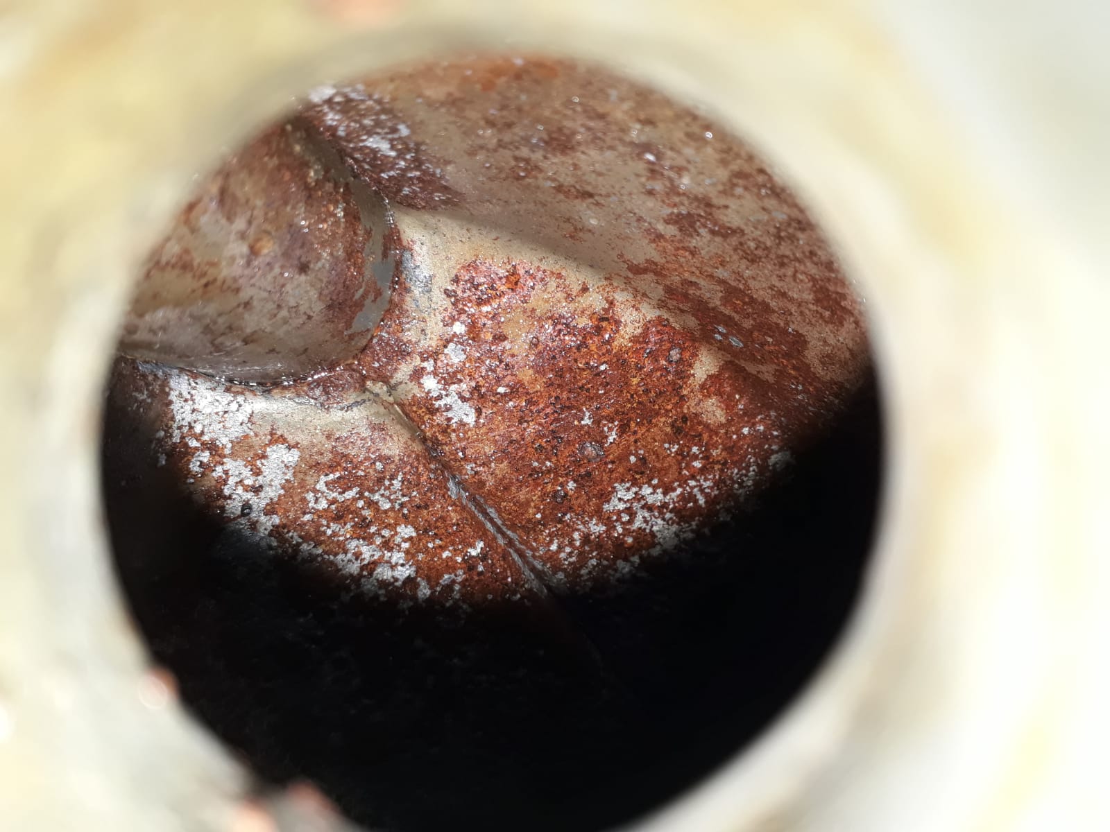

Ok, heute haben wir mit der Tanksanierung angefangen.
Jetzt wirkt das Domestos. Dann Zitronsäure, alles klar, aber wie wird das mit dem Spiritus gemacht. Muss das auch einwirken?
Und Phosphorsäure... wann, nach dem Spiritus, davor, wo bekommt man das her?
Das mit der Phosphorsäure ist möglich. Ich hab es mir gespart. In den Thread sind Bilder die ich letztens nach 2 Jahren nach der Domestos-Zitrone-Spiritus Nummer gemacht hab. Ohne Phosphor. Ist aber nur meine Meinung.
viewtopic.php?f=53&t=2904
Das Spiritus muss nicht einwirken. Das bindet nur Wasser. Also die Reste von dem "mit Wasser spülen" nach der Säure...

wenn das ding kalt steht lass citronensäure 3-4tg drin
gut wäre zb reisetauchsieder und zeitschaltuhr und die sauce so bei 40-50 grad fürn tag halten
oder mühle paar tage in heizungskeller
ja man muss nicht phosphatieren
es bildet halt ne zusätzliche schutzschicht wenn alles sonst sauber ist
apotheke zb 1L 75% säure + ca 3,5l wasser und tank ist voll
, wenn du das machst, musst du danach die säure unbedingt neutralieren und gut spülen

Do sah der Tank nach der Domestisentfettung aus.
Besteht da noch Hoffnung?
Tank von inner
Tank von inner

Ganz klar: Ja.
Meiner der P1 war noch schlimmer, wie der nach der Behandlung heute nach 2 Jahren aussieht siehst du auf den Bildern in dem Link oben den ich geschickt hatte...
Das domestos entfettet ja nur, es macht noch nichts am Rost. Wenn die Säure (bei mir waren es sogar 2 Wochen) drin war sieht er aus wie "neu" also blitzeblank.
Leider hab ich damals keine "vorher" Fotos gemacht.
