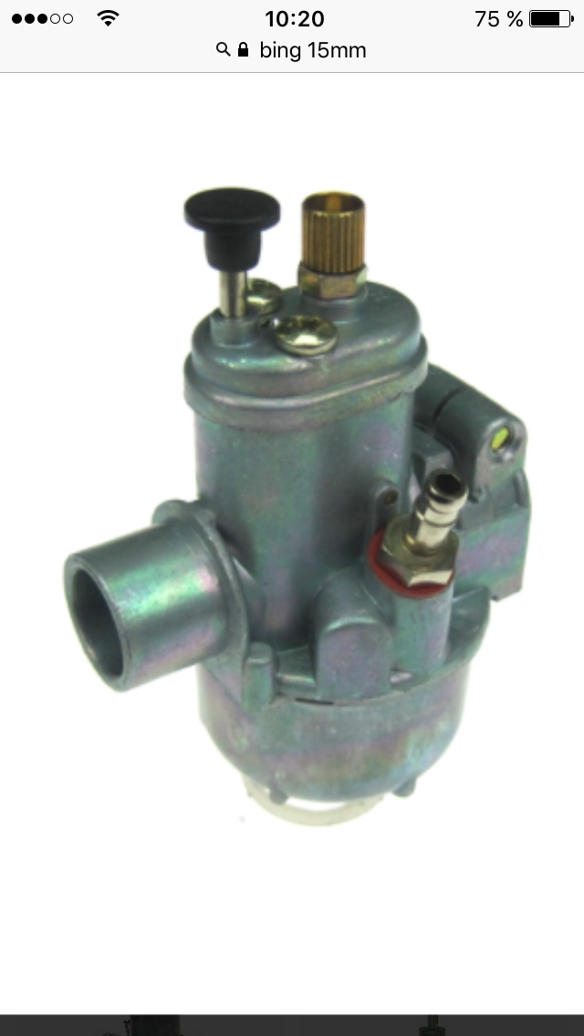

Re: Eigenbau Luftfilter wegen Ansauggeräusch
Der Luftfiler Anschluss am Vergaser ist blos 20mm groß. So ein kleiner rohr gibts doch gar ned oder. Ich versteh deine Idee noch ned ganz.
da muss was dran machen zum verlägern, schlauch etc
und den luftfilter dann in dickeres rohr rein als geräuschdämpfer
dich stört wohl kaum das ansauggeräusch , sonder der krach der aus dem zylinder durch den luftfilter rauskommt
