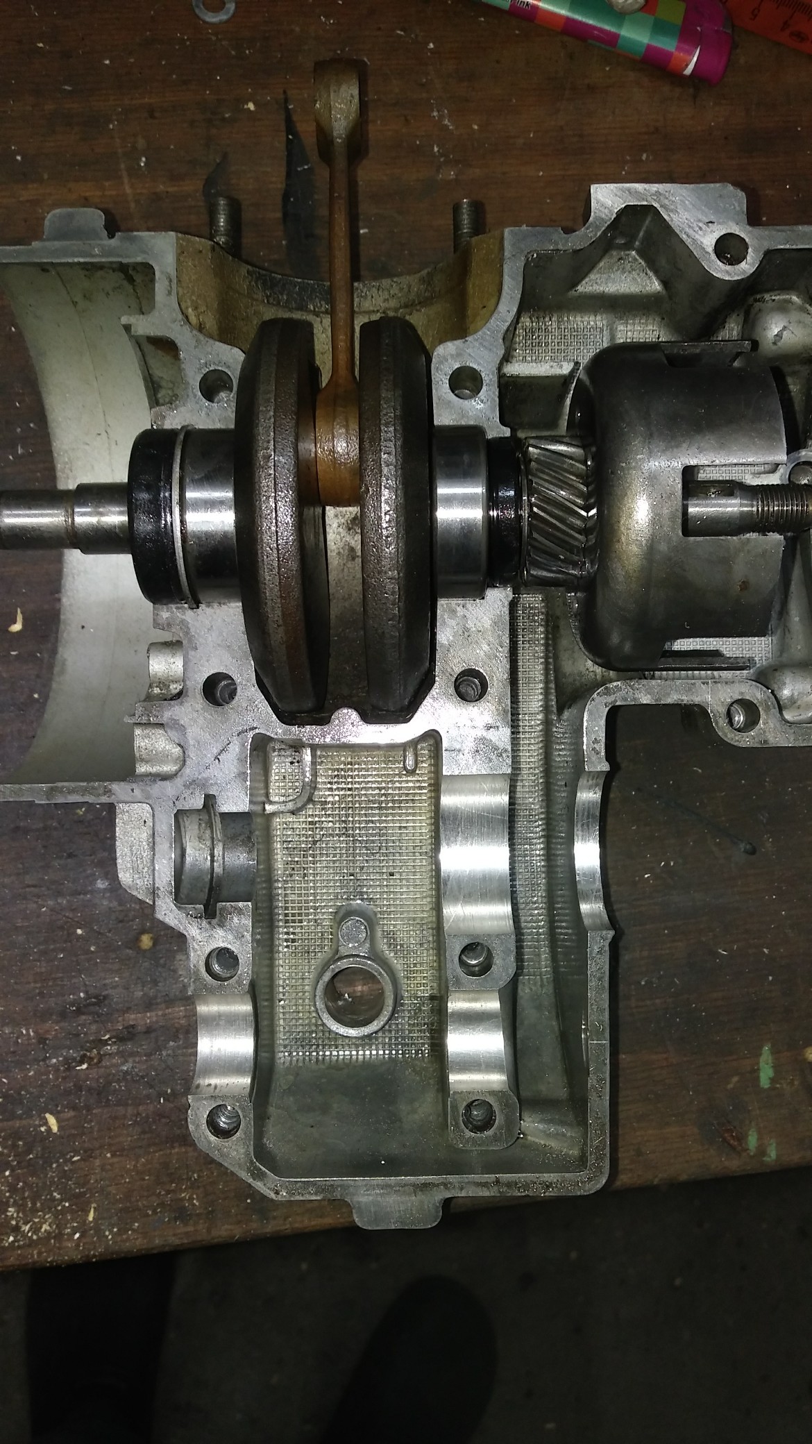

Die Verlagerungen müssen im 504er Gehäuse halt noch fertig bearbeitet werden. Die Vorgelegewelle braucht die Bearbeitung Ø18mm + den "Froststopfen" und die Hauptwelle ist statt Ø30 bei dem Gangschaltungsrad Ø32. Desweiteren muss die Bohrung für den Umwerfer Hebel im oberen Gehäuseteil auf Ø13H7 aufgebohrt werden, und im unteren Teil mus ein Gewinde rein M10x1.
Soweit der Plan, ich habe noch ein Gehäuse hier und da ich im Metallverarbeitenden Betrieb arbeite werde ich die Span-Arbeiten wohl in der Firma machen können. Oder ich muss nochmal meine Drehbank anschmeissen.

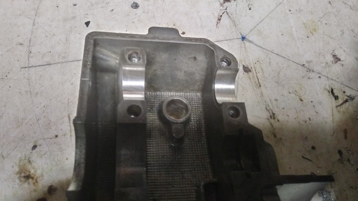

Heute die Lagergasse des ersten Gangs gebohrt und gerieben.
Beiträge: 858
Re: Sachs 505 2by mit Automatikkupplung
Heute die Lagergasse des ersten Gangs für den 504er gebohrt und gerieben.
Leider musste ich mangels 18er Reibahle den Schacht auf 20H7 reiben. Ist aber kein Ding dann dreh ich die Buchsen des 1. Gang halt neu mit 20mm aussen. Froststopfen gibt es auch in 20mm.
Hat auch Maßlich super geklappt. Hab 0.2mm zu viel Achsabstand (besser zu viel als zu klein war auch die Devise). Das finde ich auf der Uralt Drehbank einen guten Wert. Das 1.Gang Rad läuft sowieso 99% nur lose mit. Da ich den "Berg Gang" nur einlegen werde wenn es richtig steil wird.
Die Verlagerung für den Ganghebel ist auch schon gerieben und unten M10x1 geschnitten.

Wird langsam. Spanarbeiten abgeschlossen.

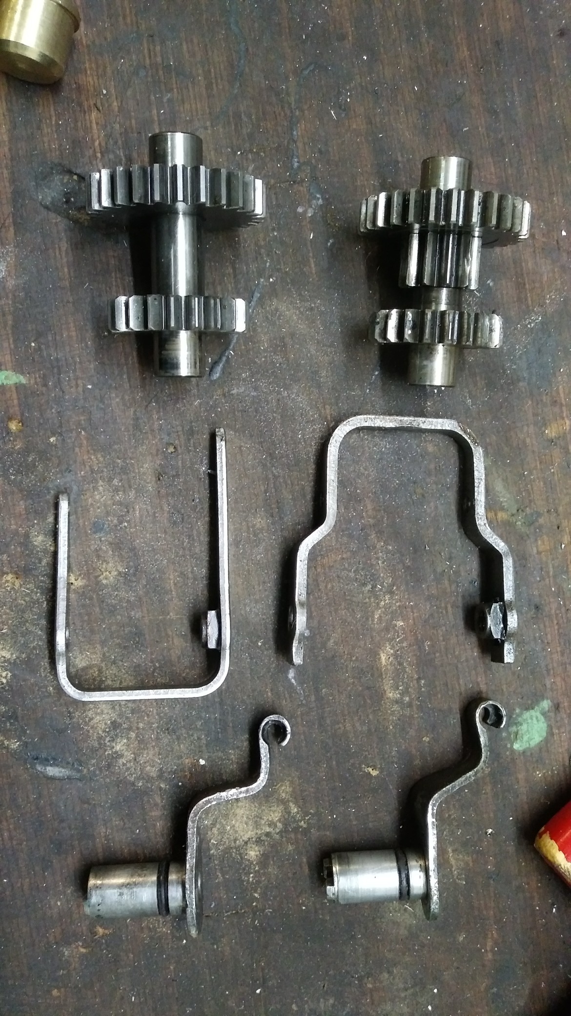

Das sind die Teile die sich vom 505er Motor unterscheiden. Der Hebel vom Zug ist gleich.
Läuft. Im Schraubstock.
