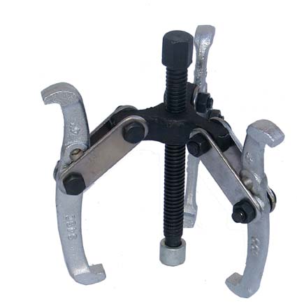

ich hab mit dem probiert:
Mofa-checker
- Beiträge: 138
- Registriert: 02.10.2016 13:01
Re: Hercules Prima 5 Fehlzündung und Stottern im Kaltsstart
so sieht das richtige werkzeug aus:
- Ich hoffe mit dem ding geht das
- s-l140.jpg (1.69 KiB) 7434 mal betrachtet
ja und drehmomentschlüssel etc
einfach die reparaturanleitung beachten, sprich sich daran halten
http://www.technik-ostfriese.com/techni ... altung.php

aber warum geht das polrad so schwer runter?
wenn das schon stahl kaputt macht.
ich schick ein bild vom werkzeug.
das sind abnormale Kräfte die das Polrad festhalten.
jemand hat mir gesagt das das polrad von diesem magneten festgehalten wird aber das kann gar nicht sein.
weil das bombenfest sitzt
wenns richtig sitzt, es darf auch kein fett an welle konus und polradkonus innen
der konus verspannt sich auf der welle
der polradkeil hält gar nix, der dient nur zum justieren wegen dem zündzeitpunkt
es gibt nicht umsonst poradabzieher
mit den klauenabziehern beschädigt man das polrad, da das fein ausgewuchtet ist
mit billig klauenabzieher baumarktqualität geht da eh nix wie ja gemerkt hast
