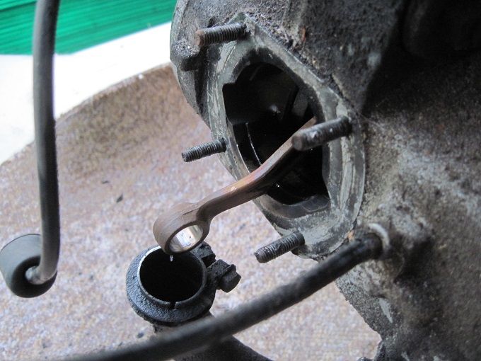

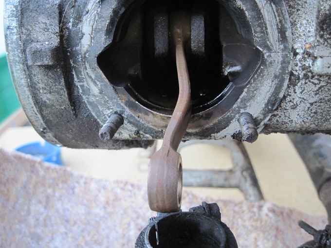

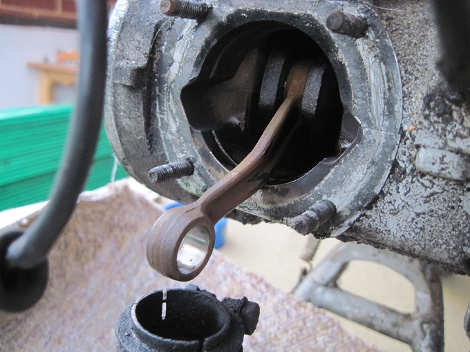

Ich dachte, was ist das denn Jetzt? Ist wieder ein Magnet vom Polrad abgegangen?? Und hält nun das Polrad fest? Ok die eine Staße kann ich Ziege auch schieben. Zu Hause angekommen, bin ich gleich dabei gegangen um die Ursache zu suchen. Deckel abgemacht Polrad dreht sich nur bis zur hälfte hin unf her, andersrum ging garnichts. Ok Polrad runter, nachgesehen Hmm das Polrad wars nicht. Hab dann den Zylinder runtergemacht, und sehe da, da haben wir ja die Ursache.

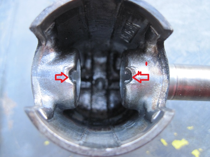

Auch der Kolben hat 2 schläge abbekommen, kann man den denn noch gebrauchen???? Ich finde ja, aber was meint ihr dazu?

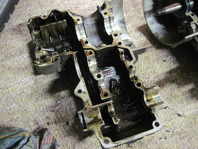

Was mir noch aufgefallen ist als ich den Zylinder runter gemacht habe ist, das kein Öl im Motor war, sondern der Motor war voll mit Benzin. Selbst als ich die Ziege auf den Tisch gestellt habe kam hinten aus den Auspuff Benzin raus. Und das nicht gerade wenig.

Noch was, ist klar das ich mir einen Motor wieder zusammen bauen muss.
Zum abdichten der beiden Motorschalen wollte ich wohl Curil nehmen, ist das ok für den Motor?? oder was nehmt ihr so zum Abdichten??

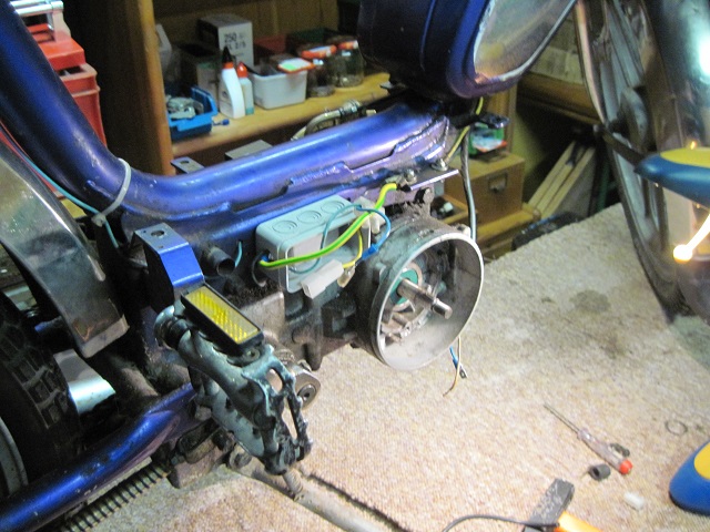

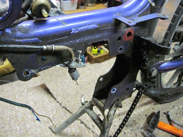

Moin. Bin heute angefangen den Motor drunter weg zu nehmen, Ich möchte euch garnicht die neuen Dreckigen Bilder zeigen. Ich schäme mich euch die Bilder zu zeigen, nicht nur der Motor, sondern auch der Rahmen sieht aus wie Schwein. Ok, ich gebe zu das ich seit Jahren nichts an der Hercules getan hab. Warum auch dachte ich mir immer, solange wie sie fährt brauch ich nichts dran tun. Aber als ich heute den Motor abgemacht habe, dachte ich nur, mein Gott Erwin, was bist du doch nur für eine Männliche Schlampe. Wie sieht denn dein Mofa aus, so warst du doch früher nicht gewesen. :oops: :oops:
DerOldenburger
Beiträge: 489
Registriert: 06.05.2014 22:13
Mofa/Moped: Hercules M5
Wohnort: 26931 Elsfleth
Re: Warum immer nur die anderen, ich will auch mal das Pech
Beitrag von DerOldenburger »
Egal ich tue es doch, jetzt bin ich am überlegen, ob ich die Hercules zerlegen soll oder nicht?? Denn könnte ich sie auch gleich wieder neu aufbauen. Oder alles nur sauber machen? Baue ich mir nur einen Motor zusammen und setzte ihn wieder drunter und gut ist, ich bin da echt überfragt. Denn es ist ja nur eine Alltags Mofa, mehr nicht. Ok, es wird Arbeit ohne Ende sein sie wieder fertig zumachen. Wird aber dauern, weil im Obergeschoß noch Arbeit ohne Ende ist.
So, nun die Bilder. :oops: :oops:

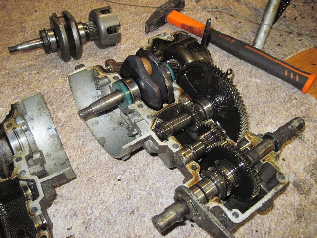

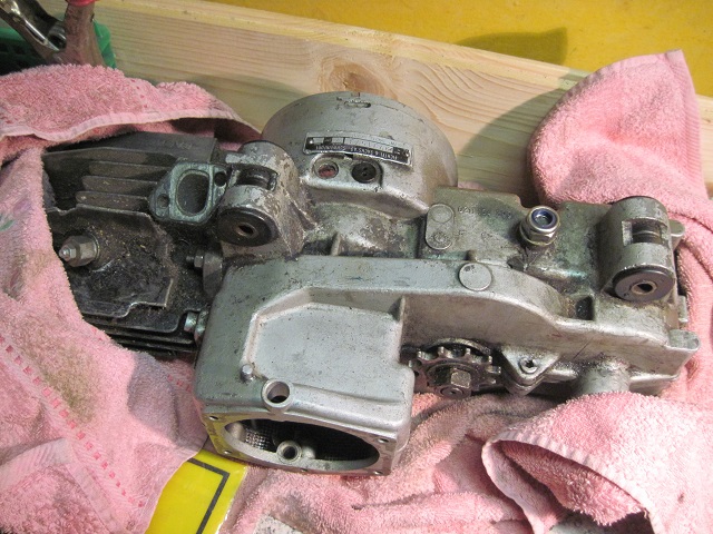

Hier noch ein Foto von den 2 Gang Motor der ein Automatik Motor werden soll. Ich denke mal, das ich mir den fertig mache für die Hercules.
´Nabend! :wave:
DerOldenburger hat geschrieben:.... wieder neu aufbauen. Oder alles nur sauber machen?....Denn es ist ja nur eine Alltags Mofa, mehr nicht.... weil im Obergeschoß noch Arbeit ohne Ende ist....
Frage selbst beantwortet, würde ich sagen, woll?
Mal drüber gewischt und Abfaaat! :thumbup:
Und überhaupt: Sieht doch gar nicht schlimm aus! So ist das eben wenn man viel fährt.. Das muss so!
Moin Micha. Recht hast du ja. Meine Frau meinte auch, wenn ich schon dabei bin sollte ich sie doch gleich wieder neu aufbauen. Ich überlege noch, naja, erstmal den Motor wieder zusammensetzen. Dann sehe ich weiter.
ich schließe mich da an........wieder aufbauen! Und gerade weil es ein Alltagsmoped ist und du wohl viel damit unterwegs bist, sollte der Motor zuverlässig arbeiten, d.h. alles wieder "frisch machen"!

Ok, werde den 2 Gang Motor fertig machen und wieder unterbauen. Ja ich fahre viel damit, und wenn ich schon mal Unterwegs bin sind 10 - 20km nichts. Aber auch nur, wenn ich den Hänger hinten mit dran hab.
