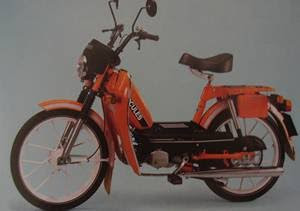

Ja die Prima ist Orange. Hier ist ein Foto =) (ich hoffe dieser Link ist ok, ich wusste nicht anders wie ich es Hochladen könnte)
http://img5.fotos-hochladen.net/uploads ... hs39cz.jpg

dein auspuff ist eh schrott
und der schwarze von meinem link bringt gute leistung und klang
http://www.myvideo.de/watch/6146354/Her ... S_im_Stand
ist weniger gedrosselt als die org teile
deine mühle ist überlackiert , leicht zu sehn da die tanklinierung fehlt
und ist ansonsten zusammengewürfelt
fragt sich was in deinen paieren steht, ob der motor in den papieren mit dem motor der dran ist übereinstimmt etc
hoffe du hast da nicht zuviel für bezahlt
mit anderm auspuff und etwas größerer düse und luftfilter wirds so 35-40kmh, muss aber richtig abgestimmt werden, die darf nie zu dünn laufen
größerer vergaser bringt bei org mofa zylinder eher negatives, ein 12er könnt noch gehn, ka , nicht getestet

150 ist sehr guter preis wenn der lack auch noch gut gemacht ist und der motor ok ist ,
wenn man speichenfelgen lieber als guß hat ist das auch kein problem
die waren früher an den hercules M mofas
M5 http://motos.autos-markt.com/img/Hercul ... 0348/0.jpg
und deine ist ne M5, sieht man an dem blechschutz am rahmen
die M5 gabs in orange,goldorange
deine wurde mit prima teilen , cockpit und runde lampe geändert, aufkleber auch
die muss auch schneller sein als 25
so muss die ca 28-30 fahren
wird wohl noch der alte sachs 505/2B motor sein, ob da die kompression noch gut ist....

das ist richtig, das war mal eine M5, bevor man die verunstaltet hat mit dem Tank, Lampe und Cockpit.
Sowas ist selten, übeleg dir ob du die nicht lieber Original machst und eine andere Mühle frisierst.
Dass der Auspuff Schrott ist würde ich nicht unbedingt behaupten. Vielleicht paar Beulen und schmutzig...
Wäre schade drum. Wenn du lieber Gußfelgen haben möchtest tausche ich gerne mit dir!

Schönes Teil Dein Mofa - Glückwunsch! Unbedingt die Speichenfelgen erhalten. Feine Stahlwolle würde ich da auch nehmen.
Der Sattel ist klasse und bequemer als das Original. Den hat mein Sohn auch auf seiner Prima.
Ich wünsche Dir viel Spaß und gute Fahrt.
