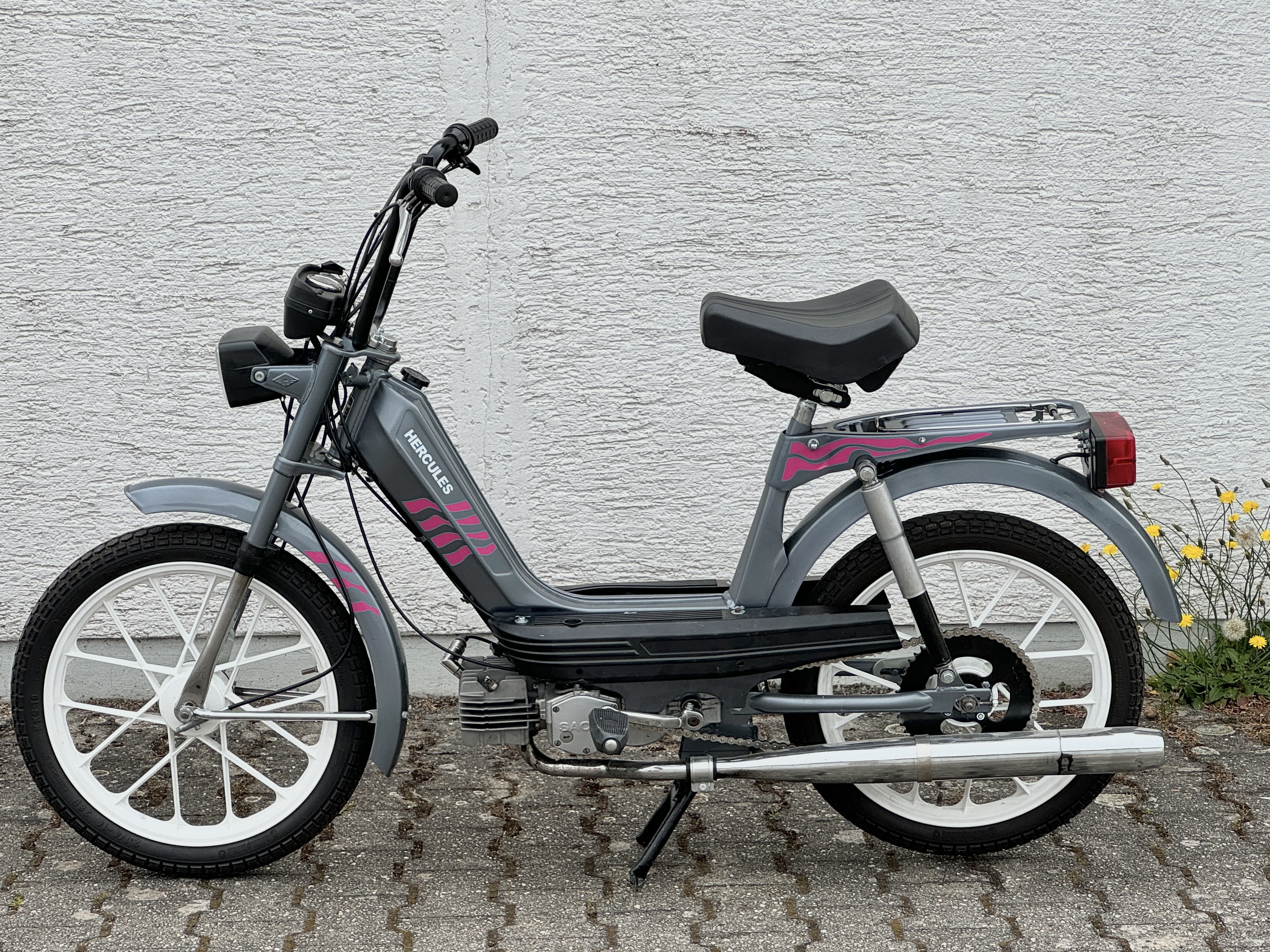

Ich werd mich mal irgendwann nochmal an den Vergaser machen. Hab sie jetzt soweit fertig. Optisch ist sie glaub ich gelungen.
Hier das obligatorische "Feddich" Bild:
