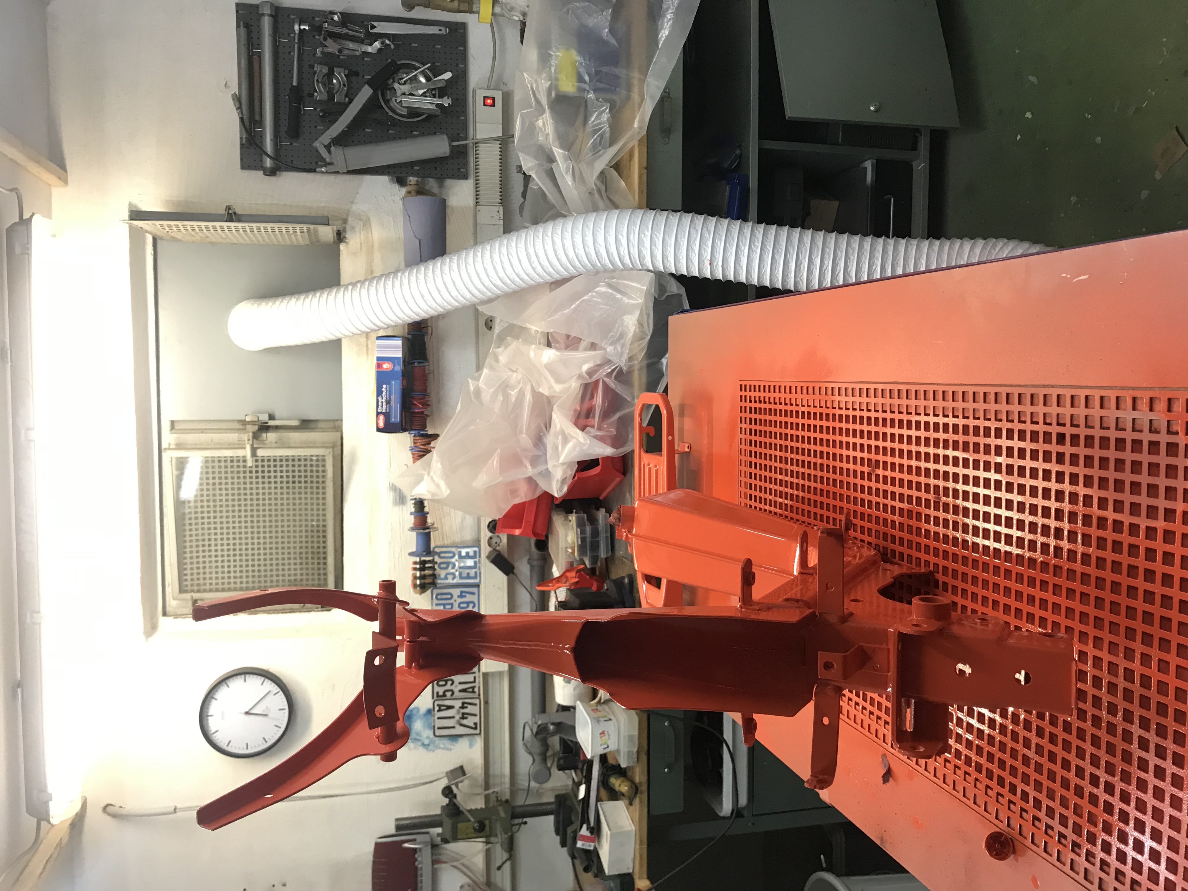

Endlich hab ich meinen neuen Tisch mit Absaugung fertigmachen können.
Schon schön, so über den Jahreswechsel mit viel Zeit.

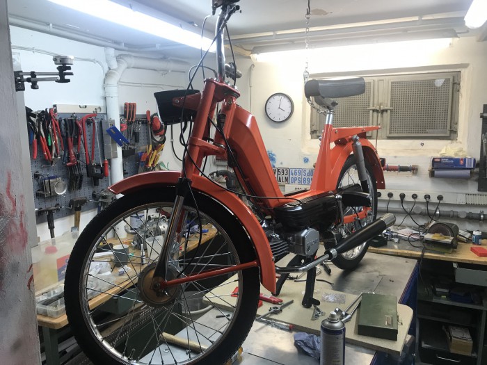

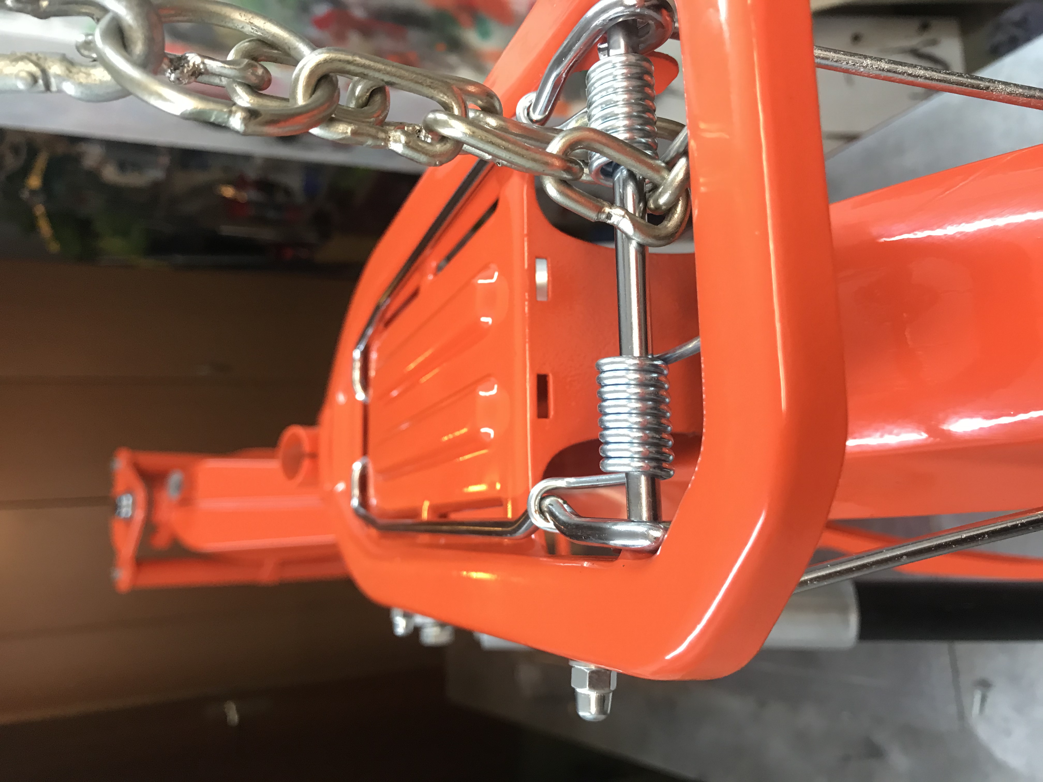

Re: Restauration M2
Nee, hatte ich eigentlich nie vor.
Ich mach eigentlich immer Originalfarben.

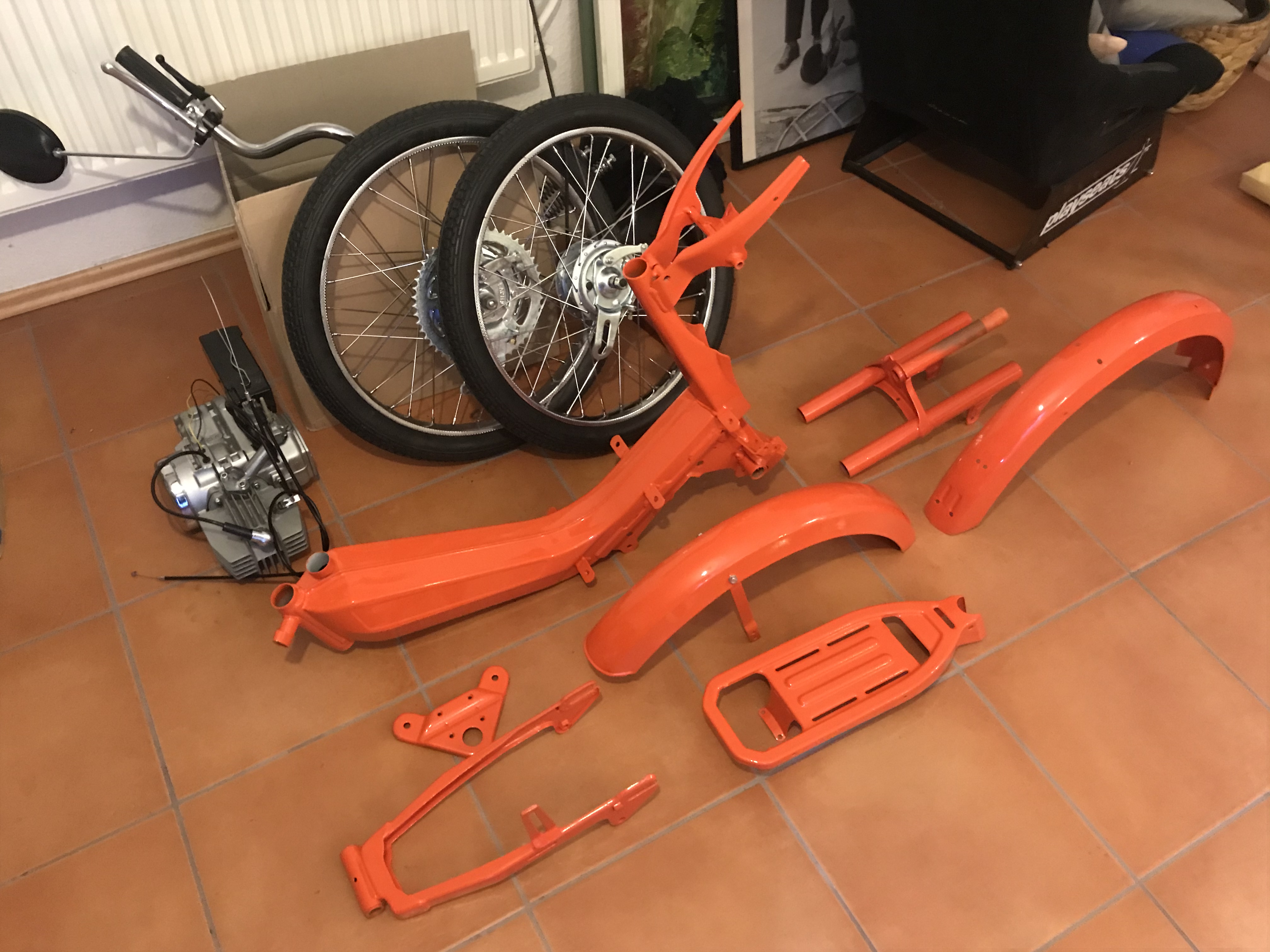

So ist der Stand jetzt, ich lass das richtig durchtrocknen. Motor fertig, Räder fertig.
Alle Anbauteile fertig.
Eigentlich nur noch zusammenbauen.

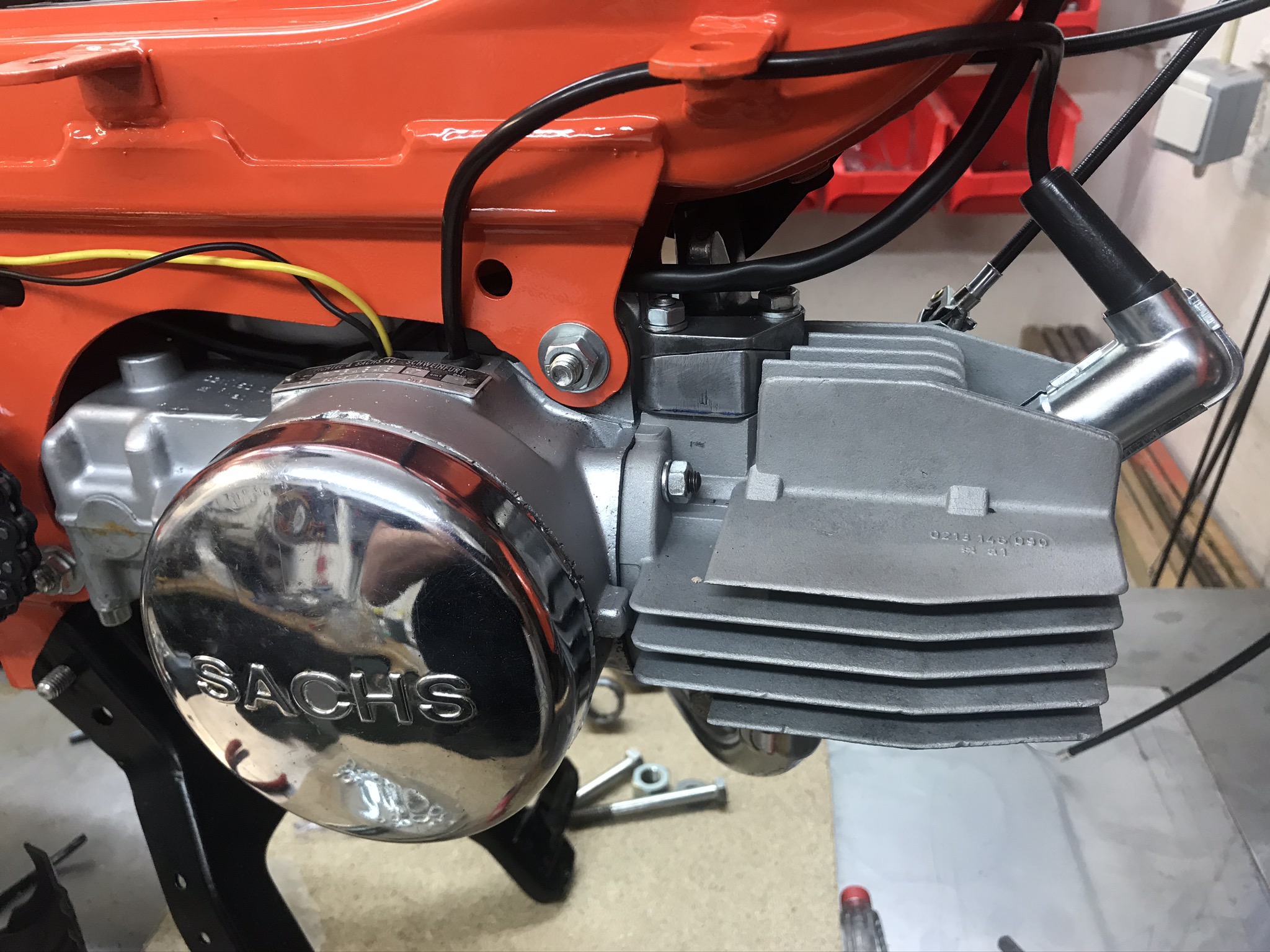

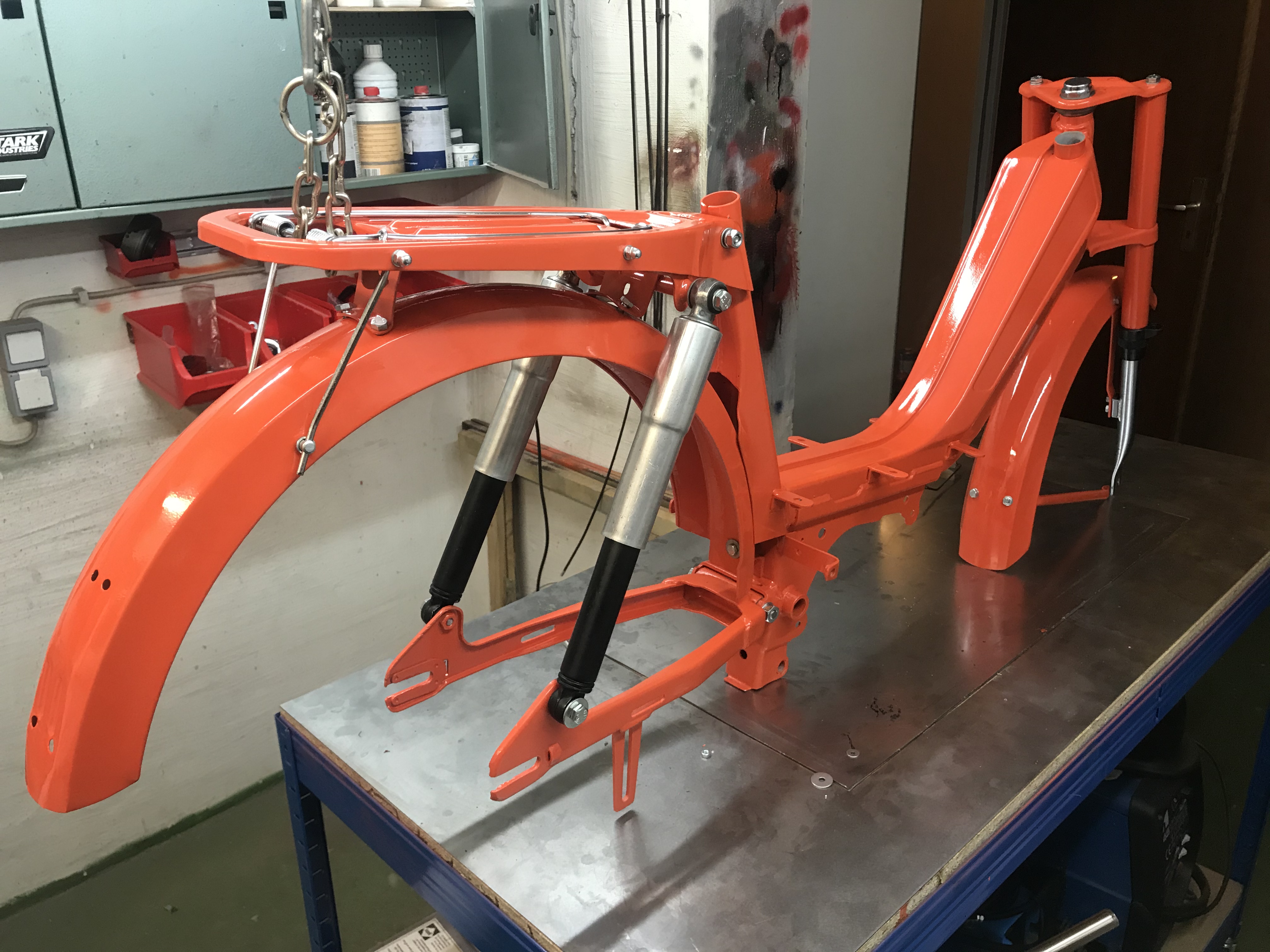

Re: Restauration M2

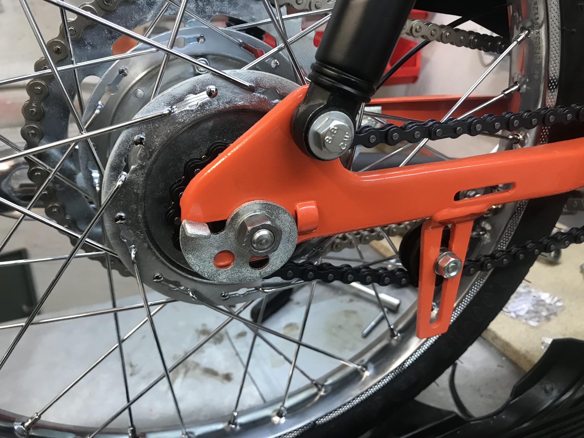

Es ging weiter.
Schön voll Fett Genau wie die Schwinge Lack ist ganz o.k. geworden

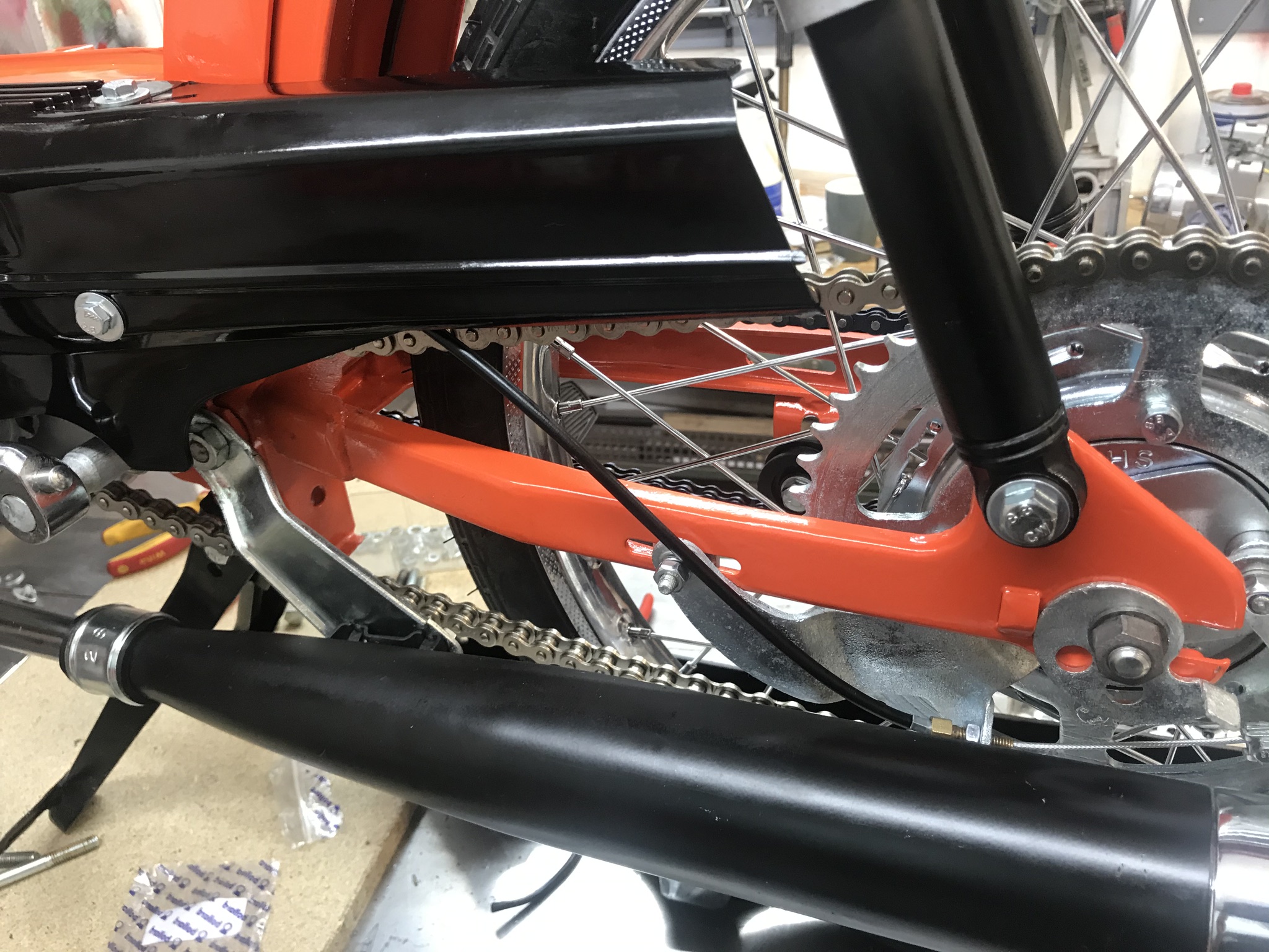

Re: Restauration M2

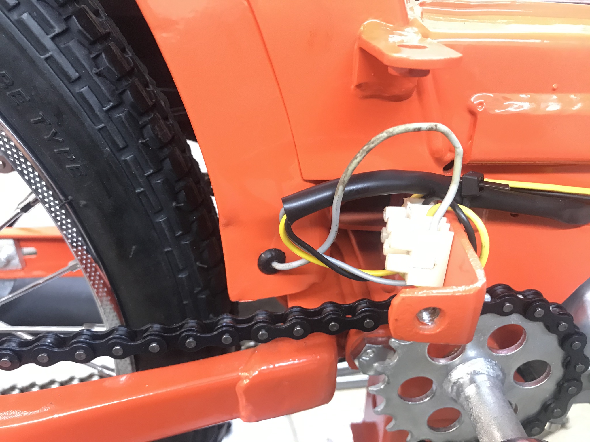

Die komplizierte Elektrik hab ich auch gemeistert
An den Ständer muß ich wohl nochmal ran.

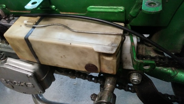

Re: Restauration M2
Hab die Aufkleber gefunden. Es handelt sich um eigen Repro Aufkleber auf Avery Zweckform bedruckbare selbstklebende wetterfeste Folie. Ich habe bei mir noch blasenfrei durchsichtiges Paketklebeband drüber gemacht. Und dann erst ausgeschnitten. So sieht es dann aus. Hält jetzt schon über 2 Jahre. Ist auch schon öfters Benzin drüber gelaufen.
Schick ich dir. Adresse hab ich glaube ich noch. Nur das Foto ist pixelig. Die Aufkleber sind gestochen scharf. Vorlage stammt von nem anderen user
Den P1 Aufkleber hab ich auch so gemacht.

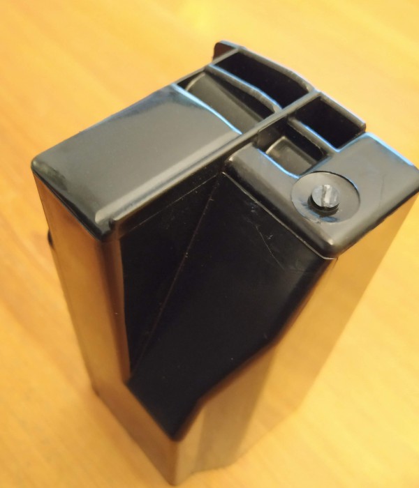

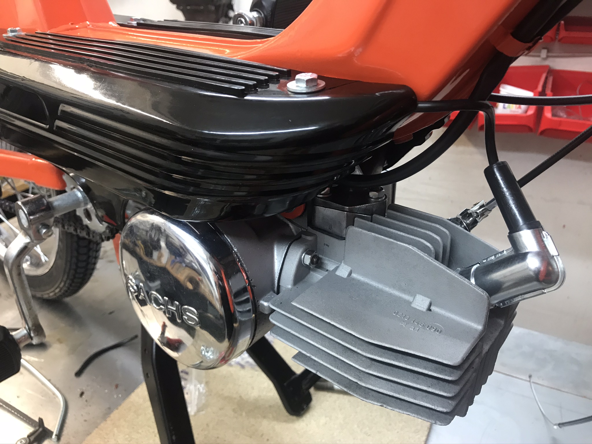

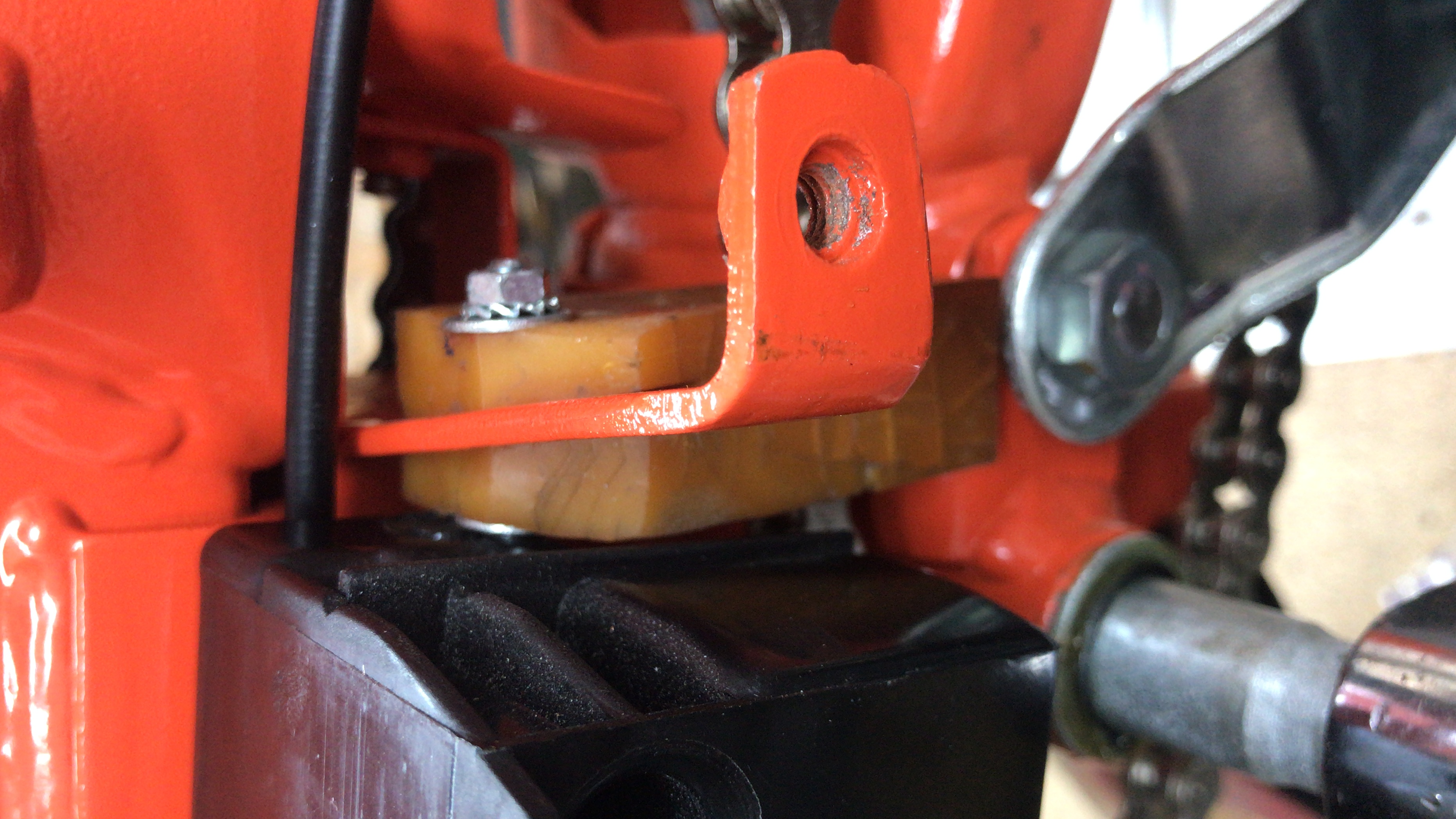

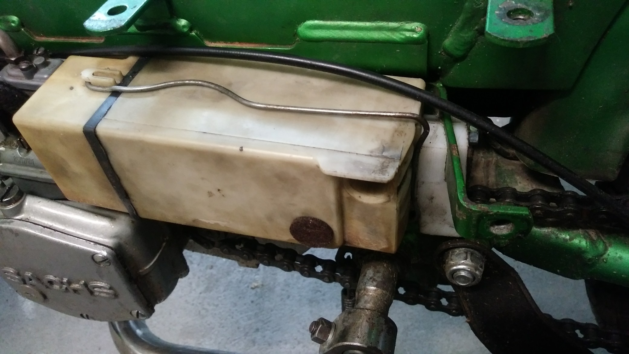

Diese Kiste nervt mich gerade.
Ich wollte den Choke verlegen.
Dann das hier. Kapier ich nicht.
Ich hab den Motor komplett mit Vergaser eingebaut - und nun geht der Kasten nicht mehr ab.
Ich kann das fixen mit nem anderen Schleifer, der ohne Schlitz, aber der mit gehört da dran.
Woher kommt denn das?
Gibt es verschieden lange Kästen?

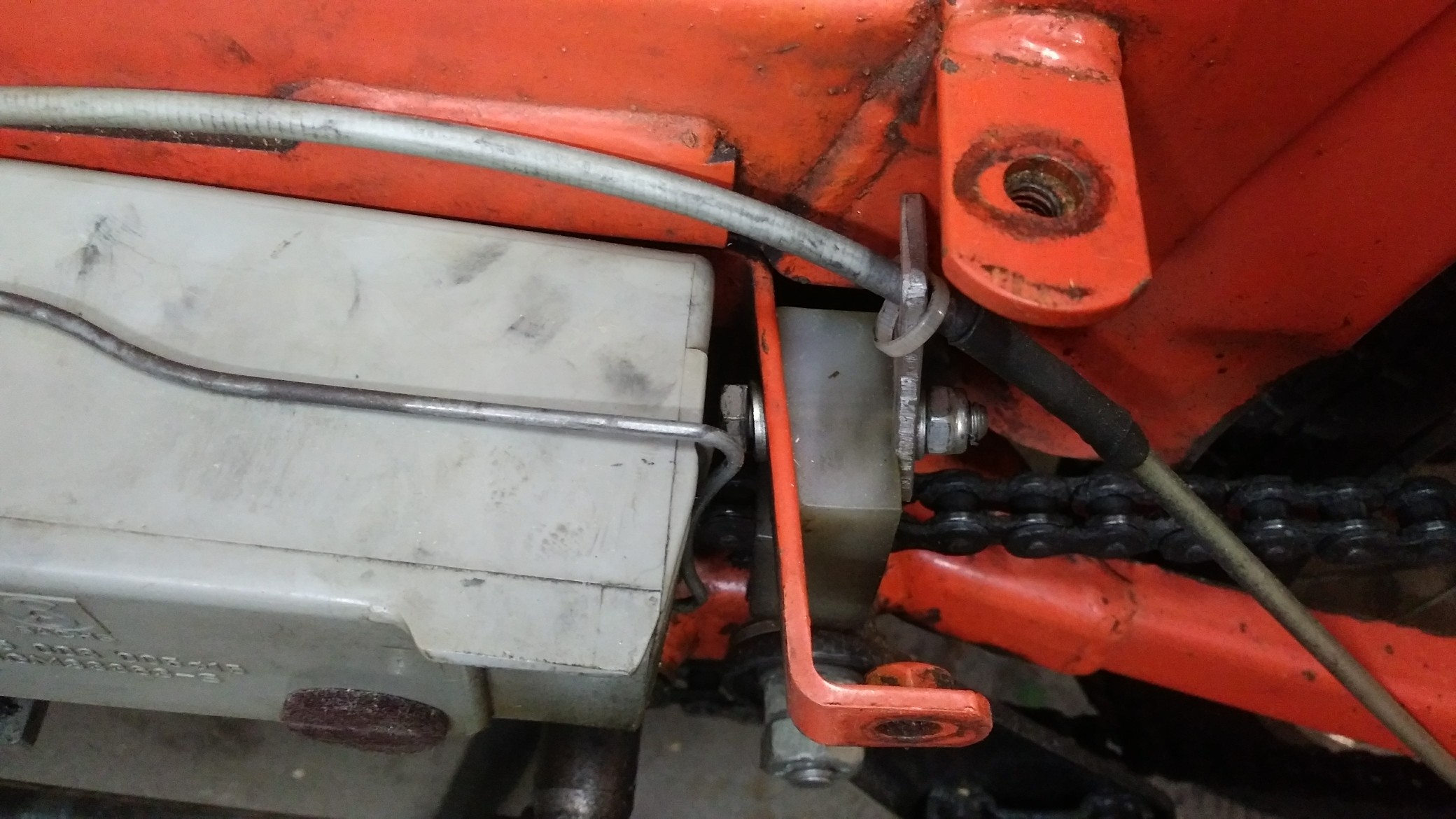

- Beiträge: 858

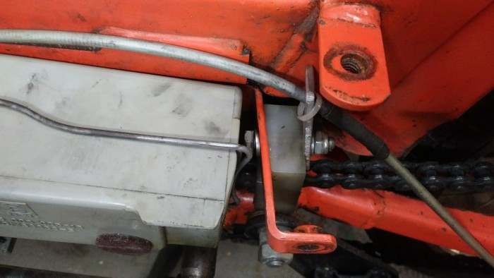

Re: Restauration M2
bei M2 und auch P1 (baugleich) ist es bei mir auch so das der Luftfilterkasten press am Schleifschutz anliegt. Ich habe die mit einer Senkschraube befestigt.
Scheint also normal zu sein. Ich bekomme ihn aber seitlich mit sanfter Gewalt rausgedreht.
Ich mach bei gelegenheit mal ein Bild.

Re: Restauration M2
Hatte beim P3 eigentlich das gleichen Thema.
Ging spielfrei rein, saß aber schon etwas stramm.
- Beiträge: 858
Re: Restauration M2
Bei mir ist es wie gesagt auch "press". Geht schwer rein. Am besten von oben.
Mein Schleifschutz ist selbst geschnitzt.
- Beiträge: 938
Re: Restauration M2
Danke.
Daher sicher die Änderung des Schleifers auf: Den verbau ich jetzt.
Dann ist Ruhe.
Dann ist Ruhe.

- technik-ostfriese
- Administrator
- Beiträge: 832

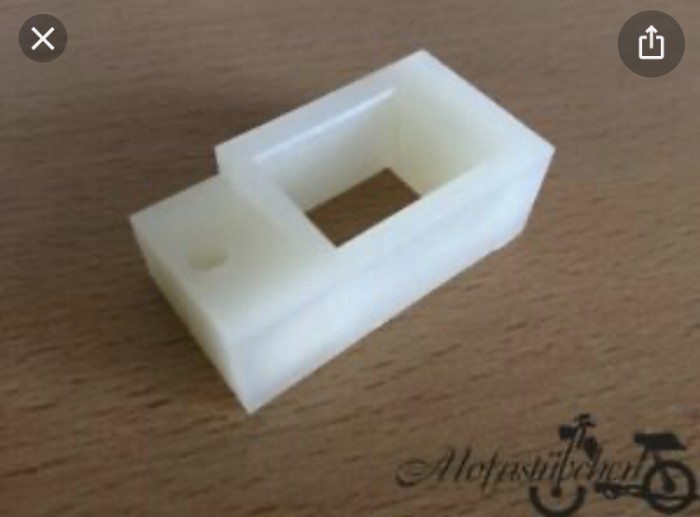

Re: Restauration M2
bei meinen originalen Bundeswehr P1 Mopeds (entsprechen im Grundaufbau der M2) ist die Demontage eigentlich kein Problem, obwohl der Abstand zwischen Gleitstück und Kasten recht klein ist. Die Schraube für das Gleitstück ist dabei im selbigen relativ weit versenkt.
Zur Demontage muss der der Luftfilterkasten leicht nach oben abgewinkelt werden und dann kann man den Kasten durch die Aussparung im Luftfilterkasten nach hinten ziehen. Das ist wohl auch ein Grund für die Aussparung im Luftfilterkasten.
Die Gleitstücke gab es schon damals in diversen Ausführungen. Hier muss man also ggf. Anpassungen vornehmen. Wichtig ist natürlich noch, dass man die originalen O-Ringe zwischen Ansaugstutzen-Vergaser und Vergaser-ASGDG verwendet. Manchmal findet man dort viel zu große O-Ringe (>3 mm Dicke), die dann das Gesamtpaket noch weiter nach hinten bringen.

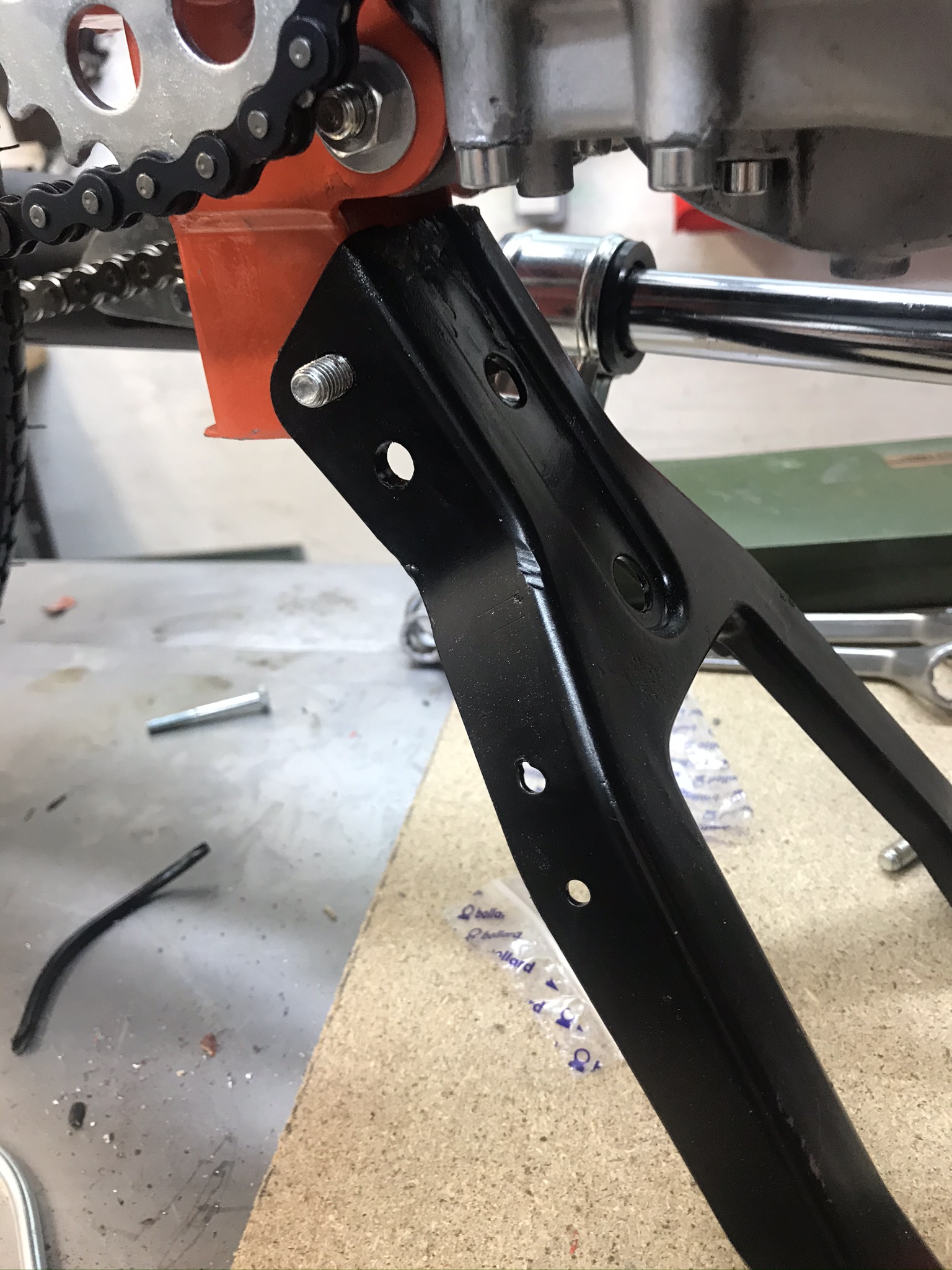

- Beiträge: 938
Re: Restauration M2

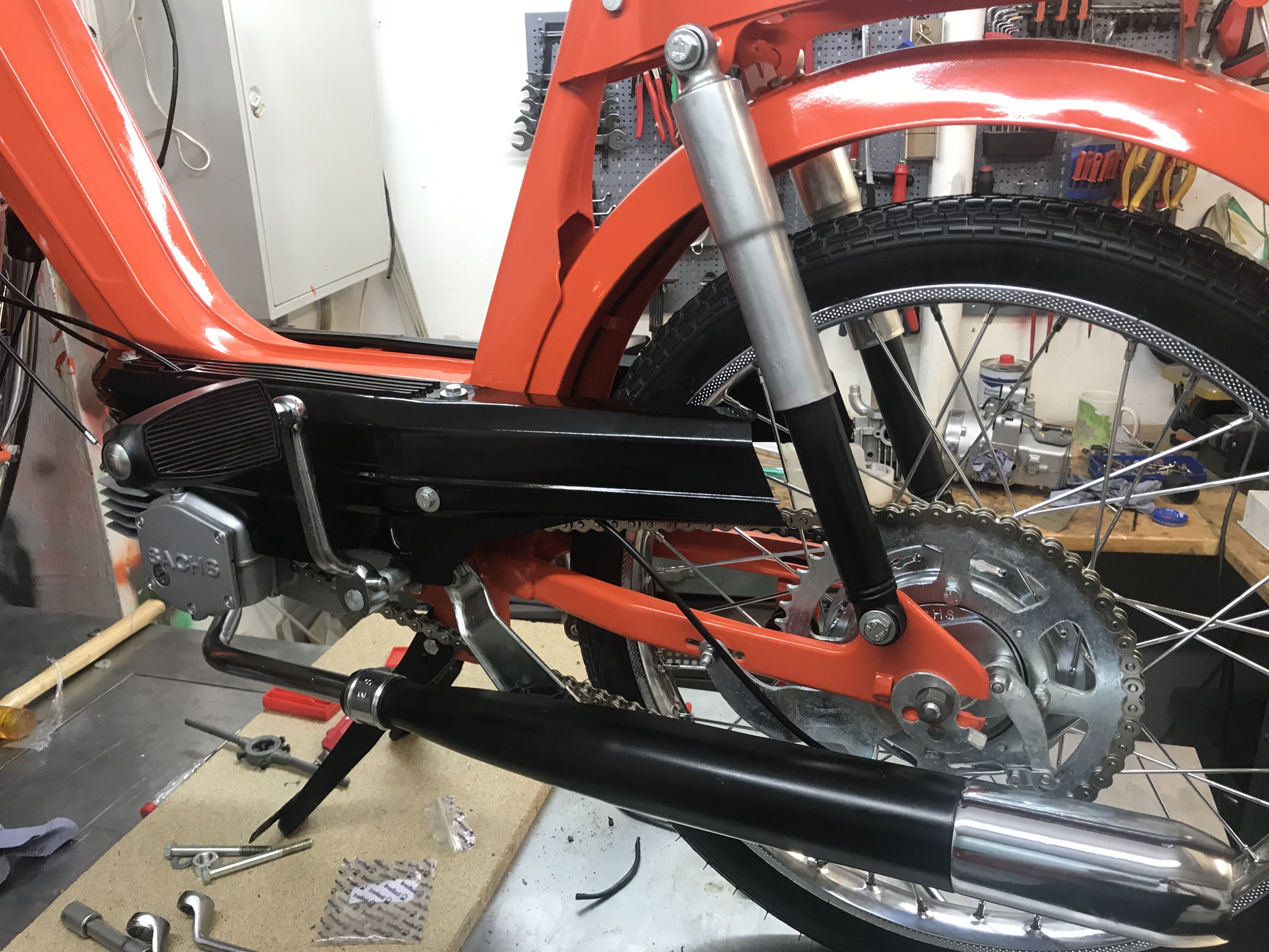

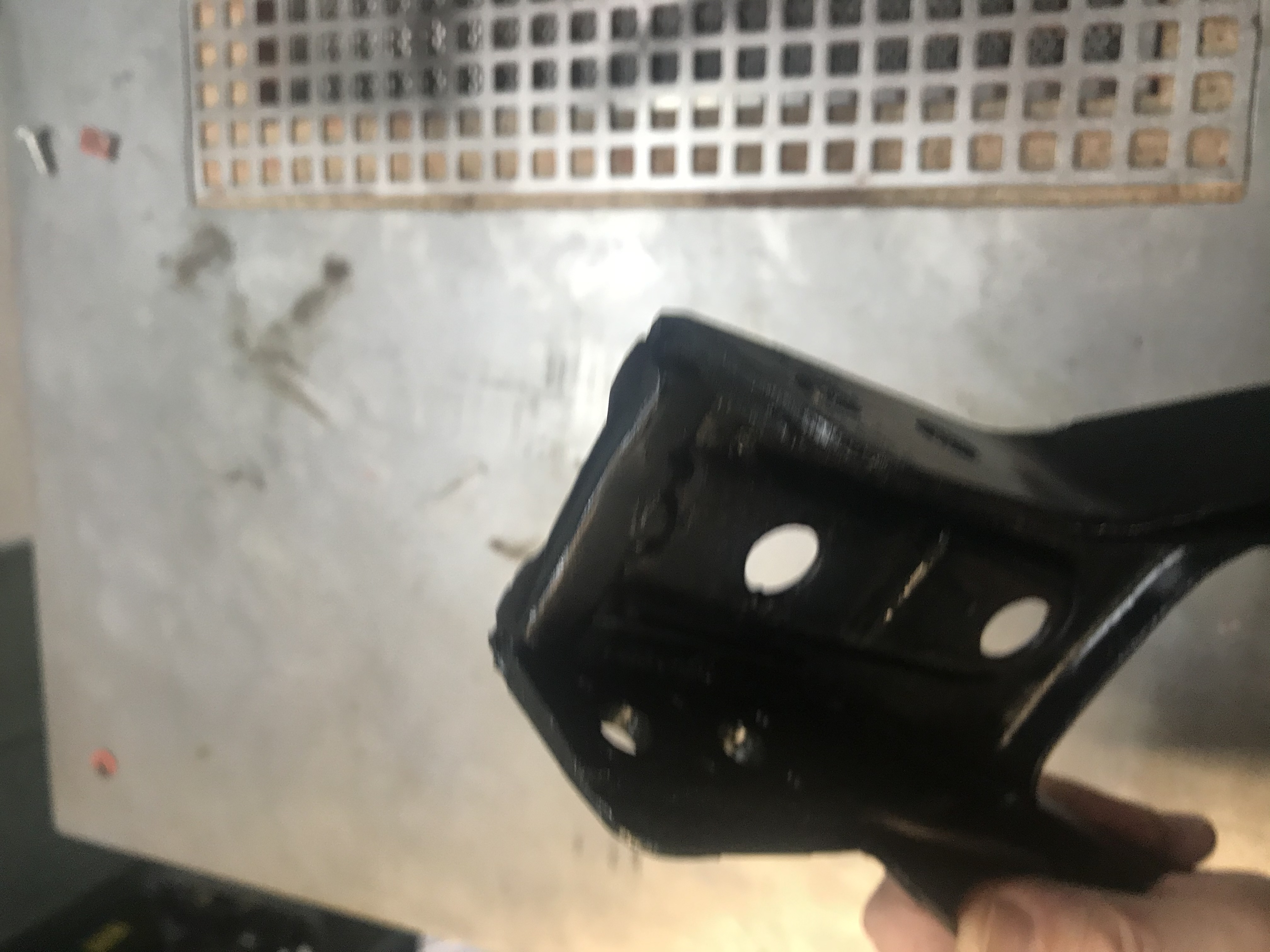

Am WE habich den Ständer nochmal überarbeitet
Passt.
- Beiträge: 858
Re: Restauration M2
Hatte mich schon gewundert das der noch so flach steht, dachte das hättest du schon vor dem lackieren gemacht.
Jetzt ist es doch gut!
