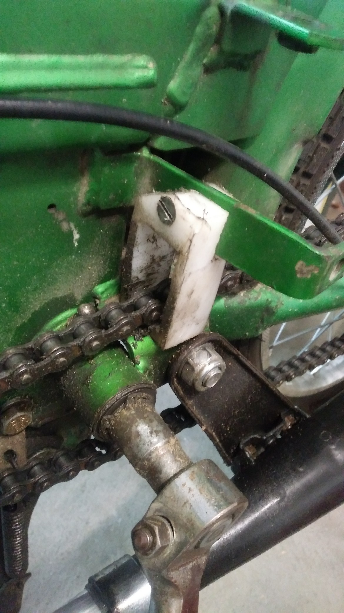

Diese Kiste nervt mich gerade.
Ich wollte den Choke verlegen.
Dann das hier.
Kapier ich nicht.
Ich hab den Motor komplett mit Vergaser eingebaut - und nun geht der Kasten nicht mehr ab.
Ich kann das fixen mit nem anderen Schleifer, der ohne Schlitz, aber der mit gehört da dran.
Woher kommt denn das?
Gibt es verschieden lange Kästen?
Beiträge: 858
Re: Restauration M2
bei M2 und auch P1 (baugleich) ist es bei mir auch so das der Luftfilterkasten press am Schleifschutz anliegt. Ich habe die mit einer Senkschraube befestigt.
Scheint also normal zu sein. Ich bekomme ihn aber seitlich mit sanfter Gewalt rausgedreht.
Ich mach bei gelegenheit mal ein Bild.

Re: Restauration M2
Beitrag von ingbilly »
Hatte beim P3 eigentlich das gleichen Thema.
Ging spielfrei rein, saß aber schon etwas stramm.
Beiträge: 858
Re: Restauration M2
Bei mir ist es wie gesagt auch "press". Geht schwer rein. Am besten von oben.
Mein Schleifschutz ist selbst geschnitzt.

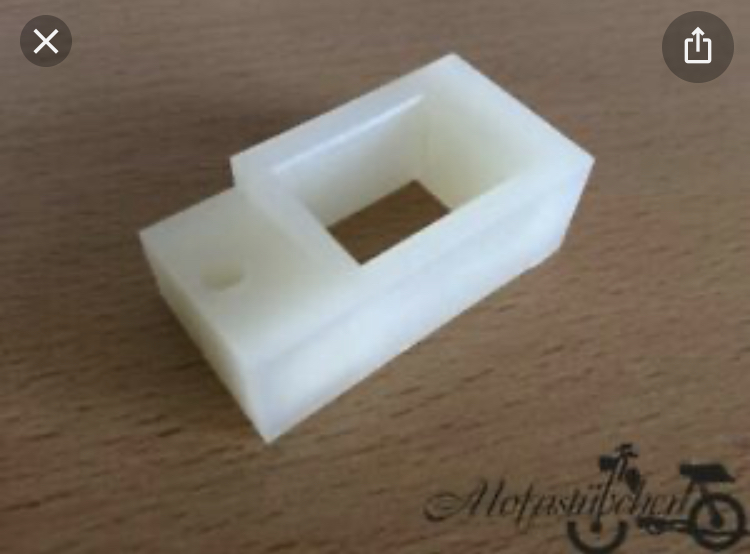

Beiträge: 935
Re: Restauration M2
Danke.
Daher sicher die Änderung des Schleifers auf:
Den verbau ich jetzt.
Dann ist Ruhe.
Beiträge: 858
Re: Restauration M2
LXF hat geschrieben:
03.03.2020 17:55
Danke.
Dann ist Ruhe.
Muss ich bei der M2 mal gucken. Da hab ich den glaube ich dran...
Edit: ja so war's...
technik-ostfriese
Administrator
Beiträge: 832
Registriert: 11.03.2009 22:05
SACHS ZX 50
Wohnort: Ostfriesland
Re: Restauration M2
bei meinen originalen Bundeswehr P1 Mopeds (entsprechen im Grundaufbau der M2) ist die Demontage eigentlich kein Problem, obwohl der Abstand zwischen Gleitstück und Kasten recht klein ist. Die Schraube für das Gleitstück ist dabei im selbigen relativ weit versenkt.
Zur Demontage muss der der Luftfilterkasten leicht nach oben abgewinkelt werden und dann kann man den Kasten durch die Aussparung im Luftfilterkasten nach hinten ziehen. Das ist wohl auch ein Grund für die Aussparung im Luftfilterkasten.
Die Gleitstücke gab es schon damals in diversen Ausführungen. Hier muss man also ggf. Anpassungen vornehmen. Wichtig ist natürlich noch, dass man die originalen O-Ringe zwischen Ansaugstutzen-Vergaser und Vergaser-ASGDG verwendet. Manchmal findet man dort viel zu große O-Ringe (>3 mm Dicke), die dann das Gesamtpaket noch weiter nach hinten bringen.
Beiträge: 935
Re: Restauration M2
Danke Leute.
Am WE gehts dann weiter.
Ich baue auf jeden Fall den anderen Schleifer ein.
