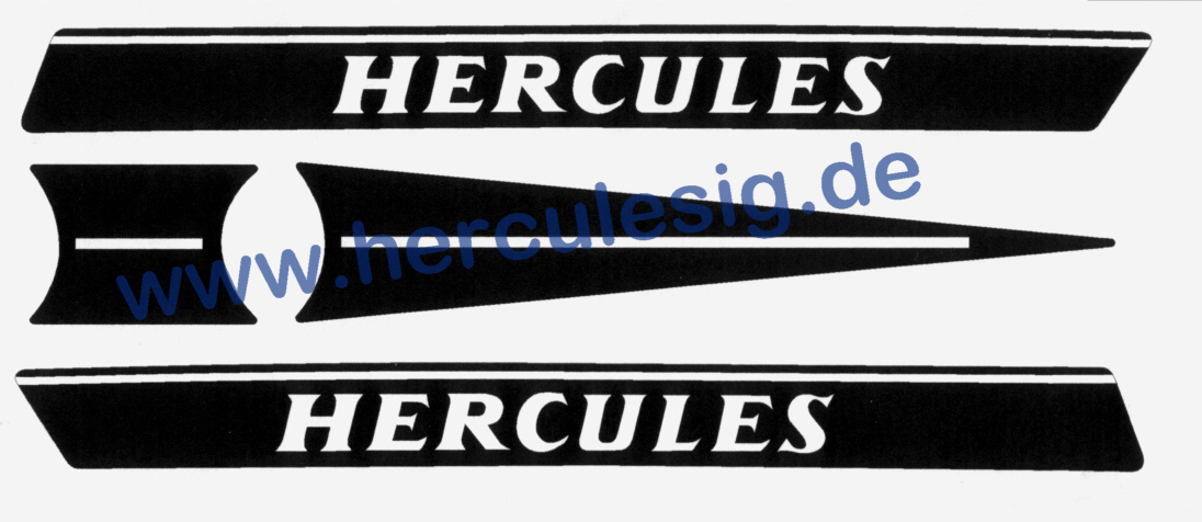

-Wie male ich den weißen Zierde Streifen am Tank am besten hin? Mit dem Pinsel wirds leider nichts, könnte es mit dem Lackstift was werden oder doch besser die Aufwendige Methode mit Abkleben und Lackieren? Hat das schon mal jemand neu gemacht?
-Seh ich das richtig, dass ich den Benzinfilter zwischen Benzinhahn und Vergaser stecke und den Benzinschlauf einfach in zwei Teile schneide? Wenn ja auf welcher Höhe sollte der Benzinfilter gesetzt werden?
Beiträge: 9091
Re: Komplett Restauration Hercules M5
alle embleme bei den primas sind aufkleber
die streifen gibts aber nicht mehr
nur den schriftzug hercules gibts noch
die streifen müßtest dir aus ner klebenfolie selbst schneiden

Ah gut zu wissen, dann versuch ich mal die letzten weißen Lackreste runter zu bekommen. Der Vorbesitzer muss das nämlich auch schon mal mit einem Lackstift neu gemacht haben. Ich müsste demnach ein großes Stück weise Klebefolie kaufen und darauf exakt die Ovale Rundung für den Tank aufzeichnen und ausschneiden. :?
Falls das nicht klappt, wirds glaub doch wieder mit dem Lackstift gemacht. :D

die streifen meinst aber nicht oder
http://www.herculesig.de/Bilder/Tankdekor_oben.jpg
die sind nämlich für die alten M modelle
http://i.ebayimg.com/thumbs/images/g/GA ... s-l225.jpg
